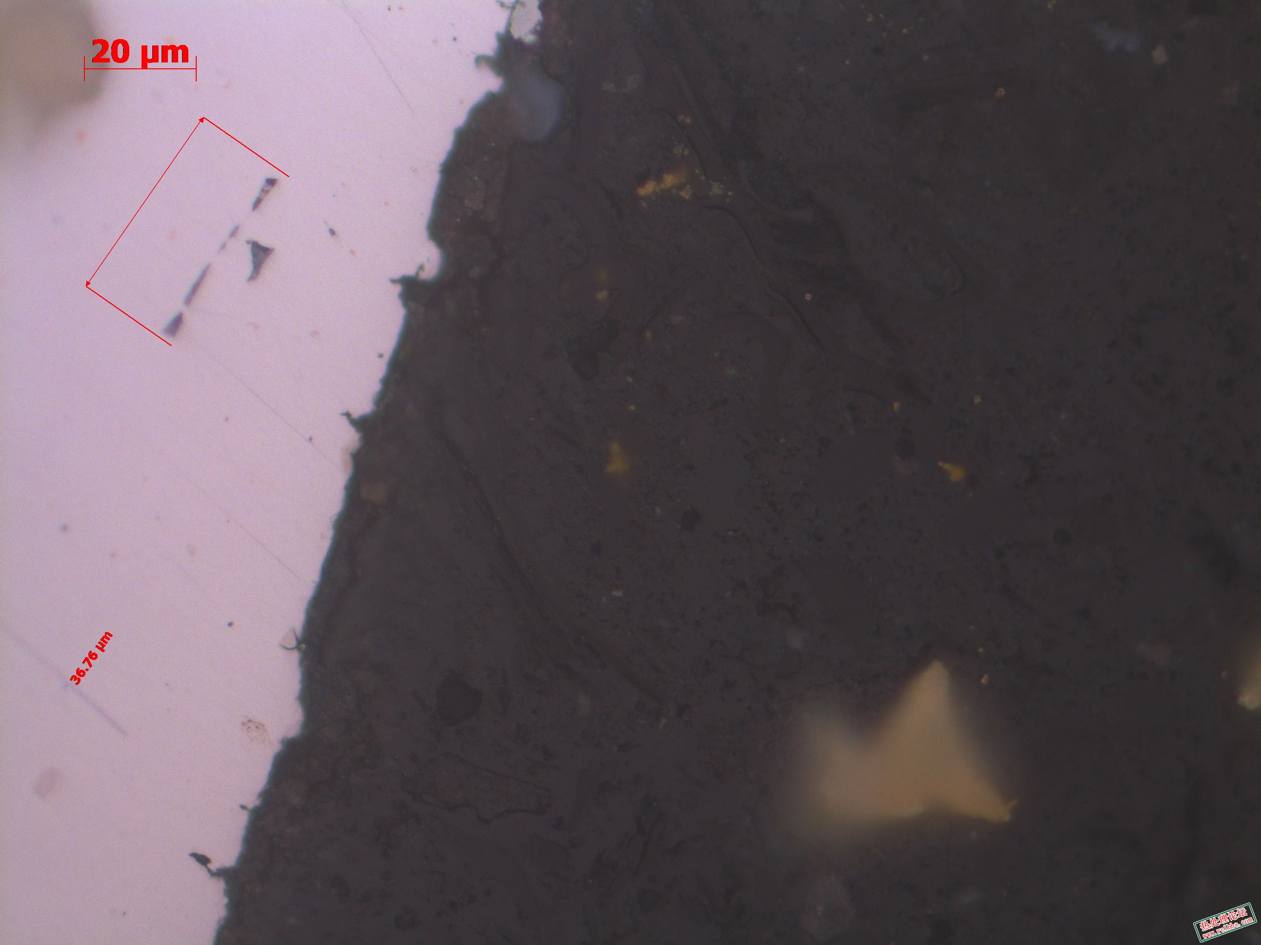

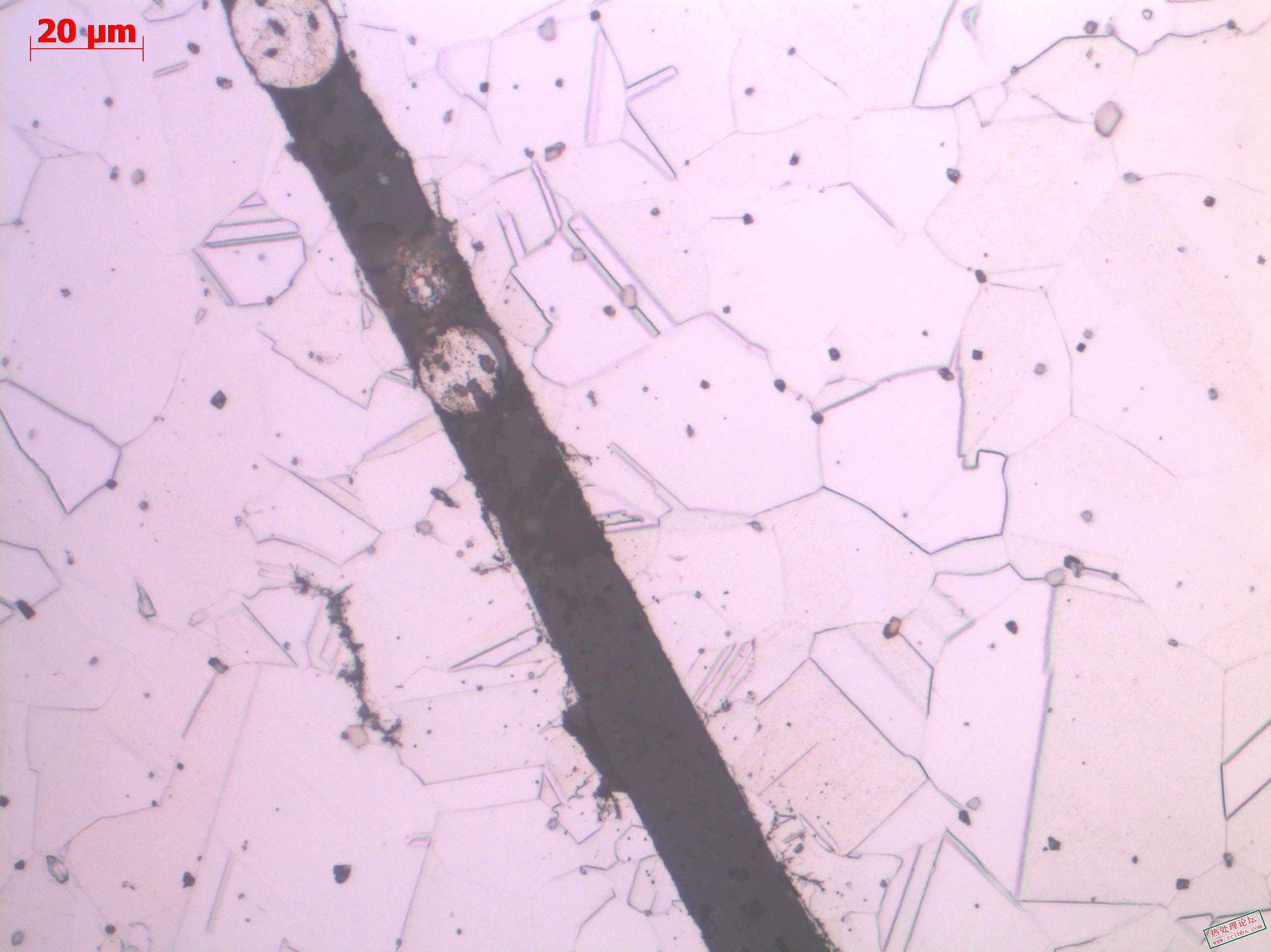

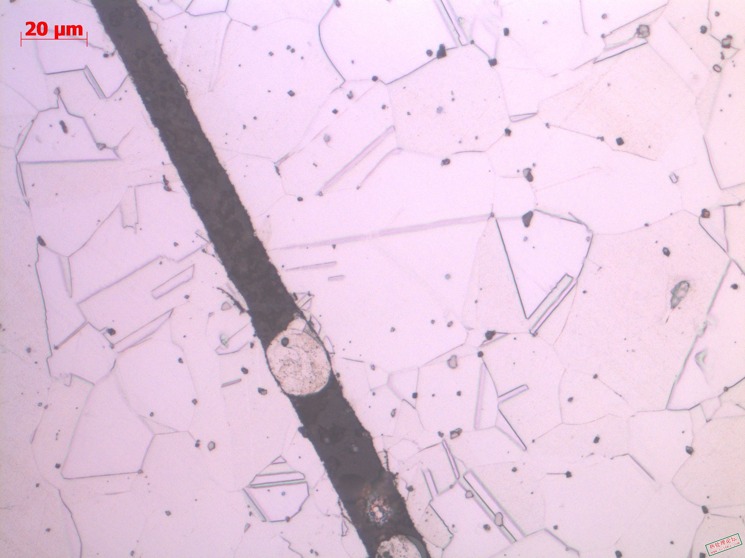

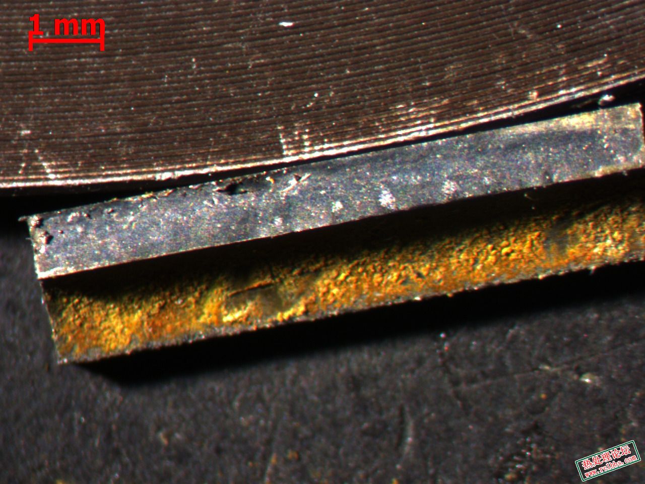

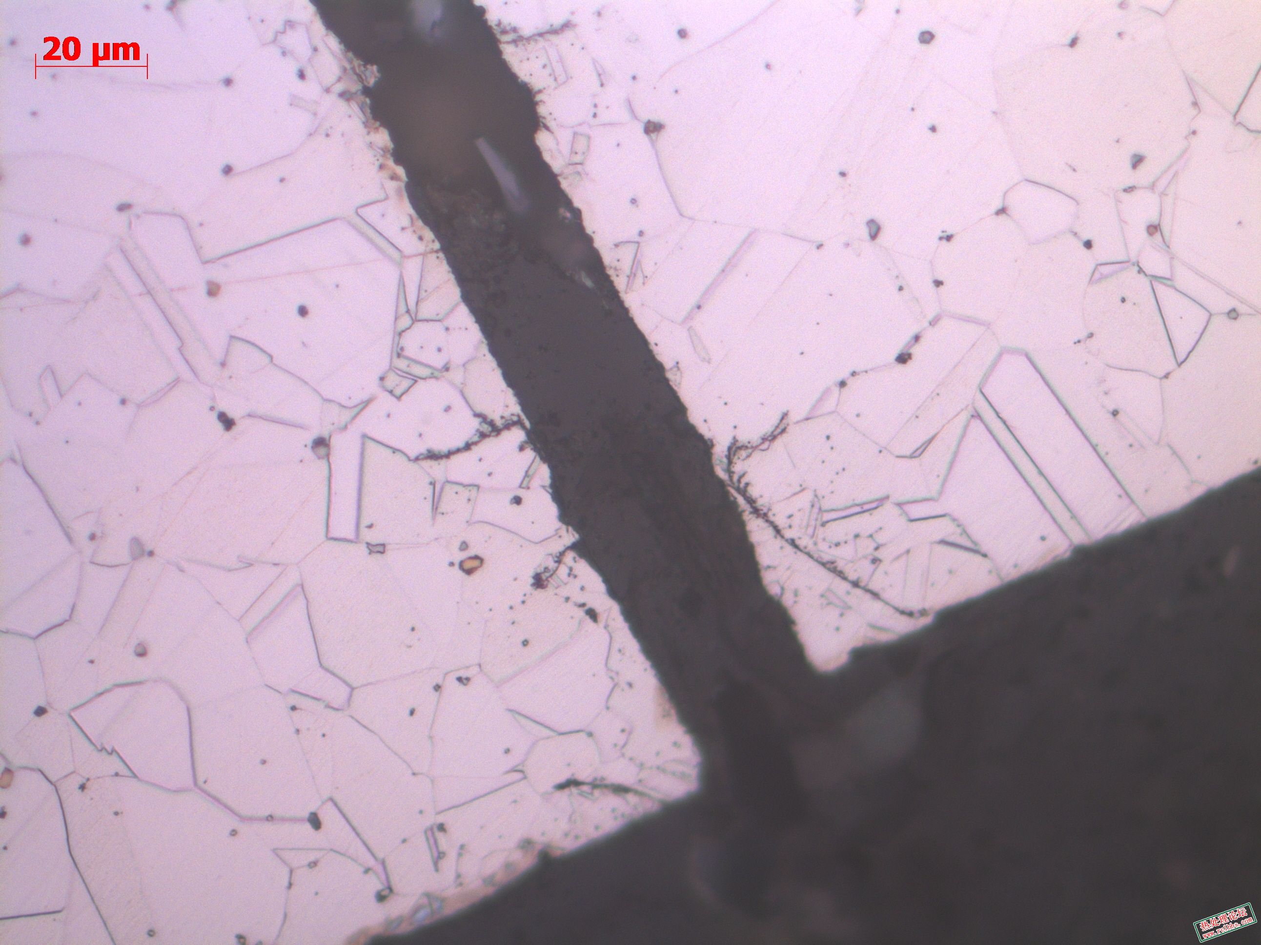

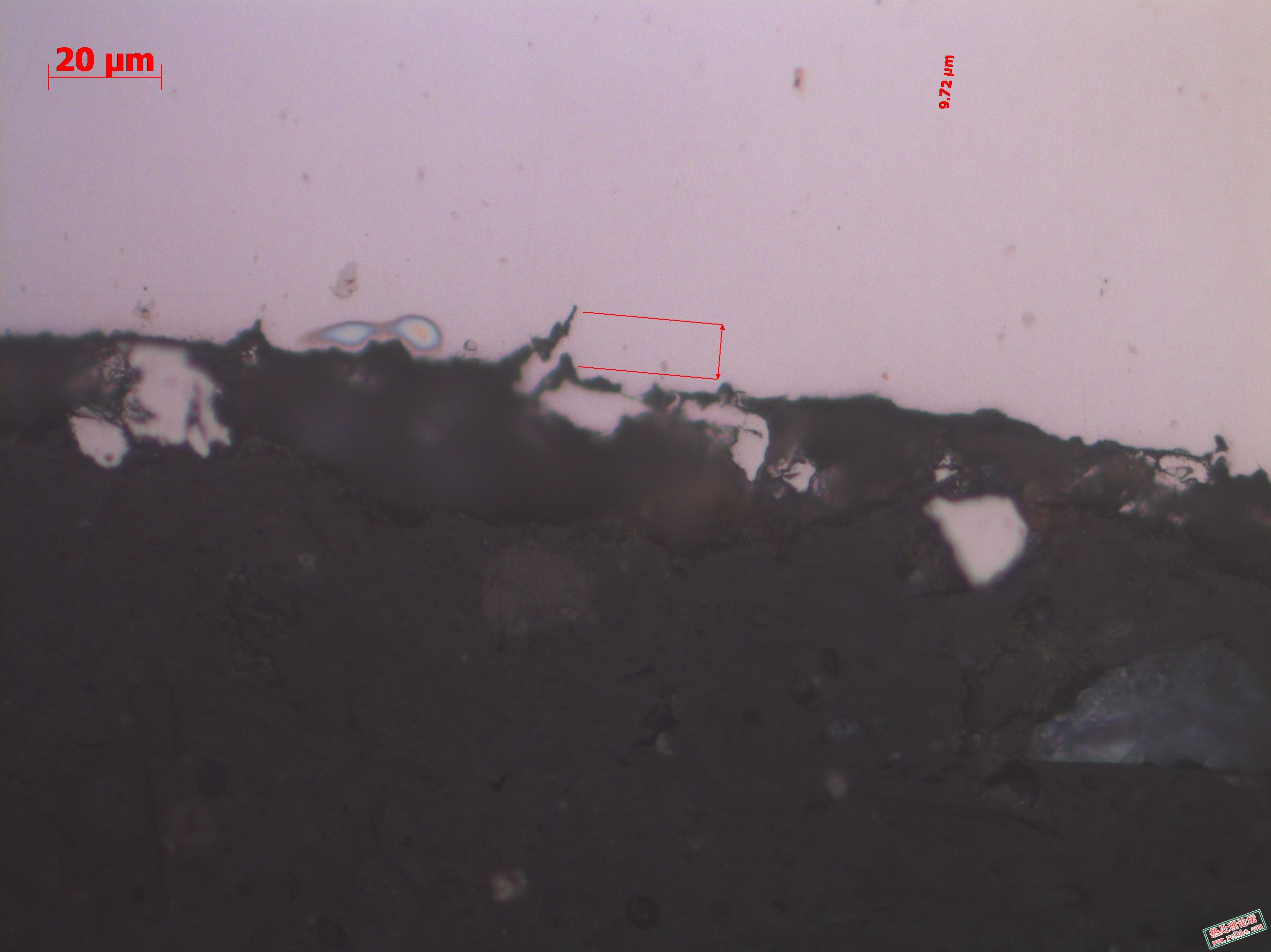

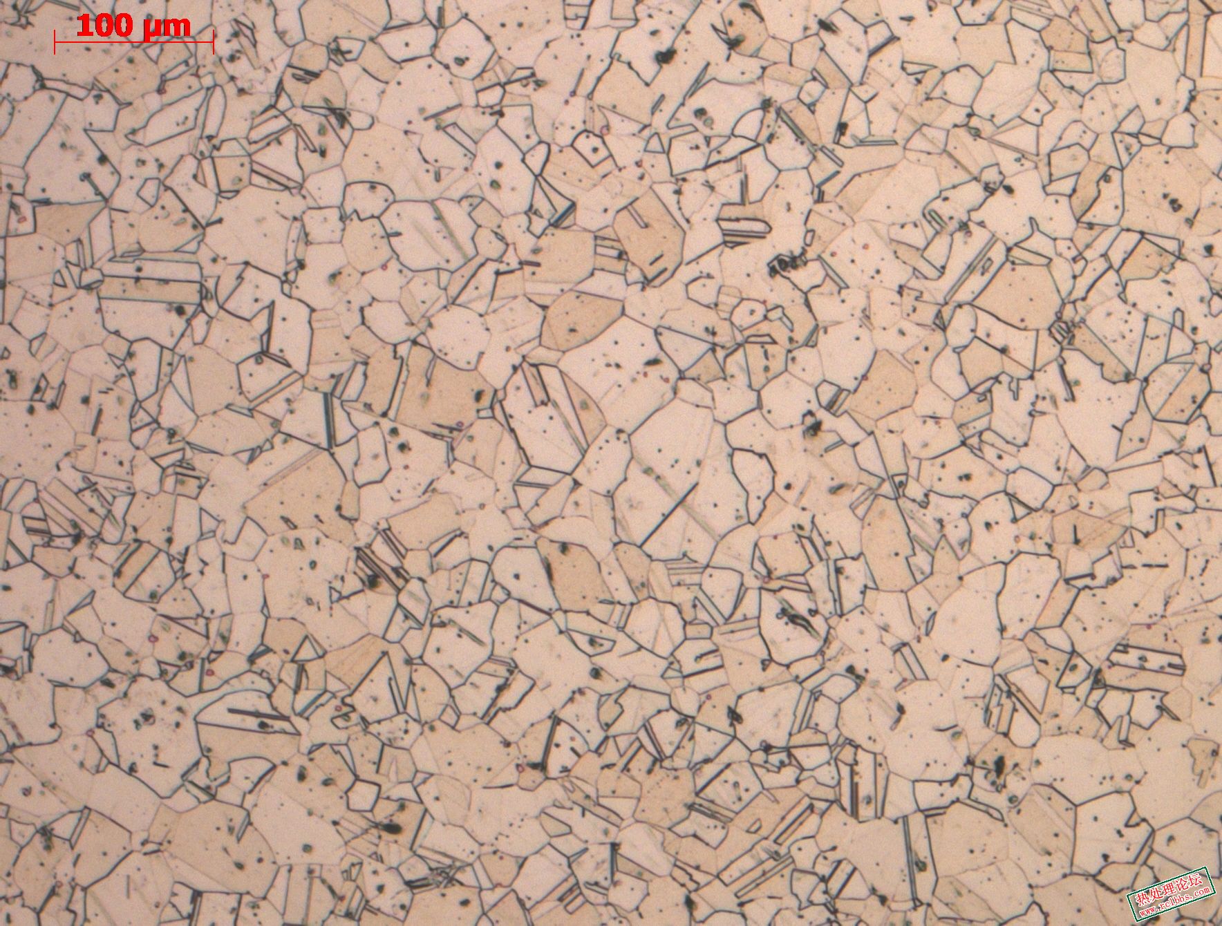

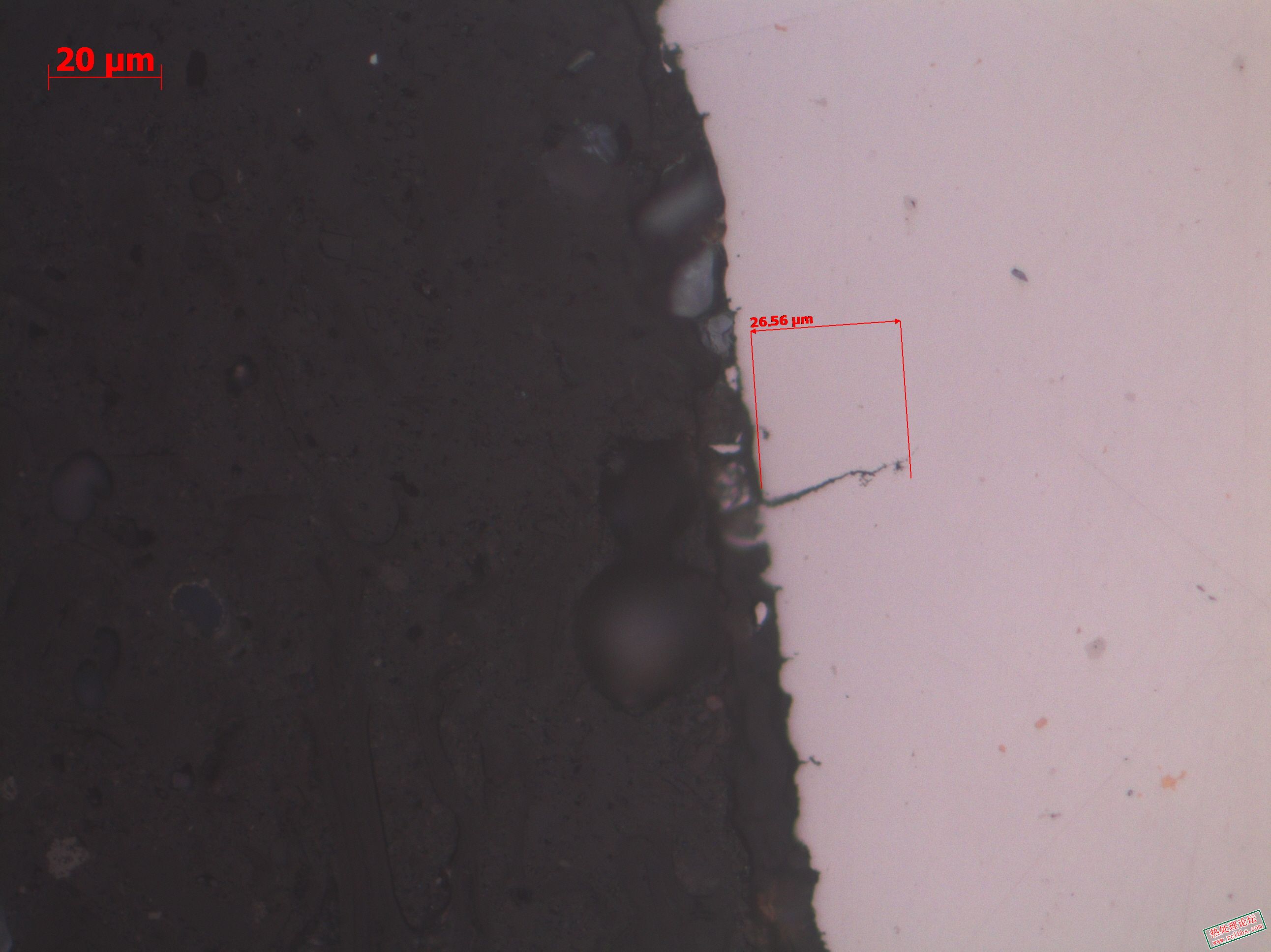

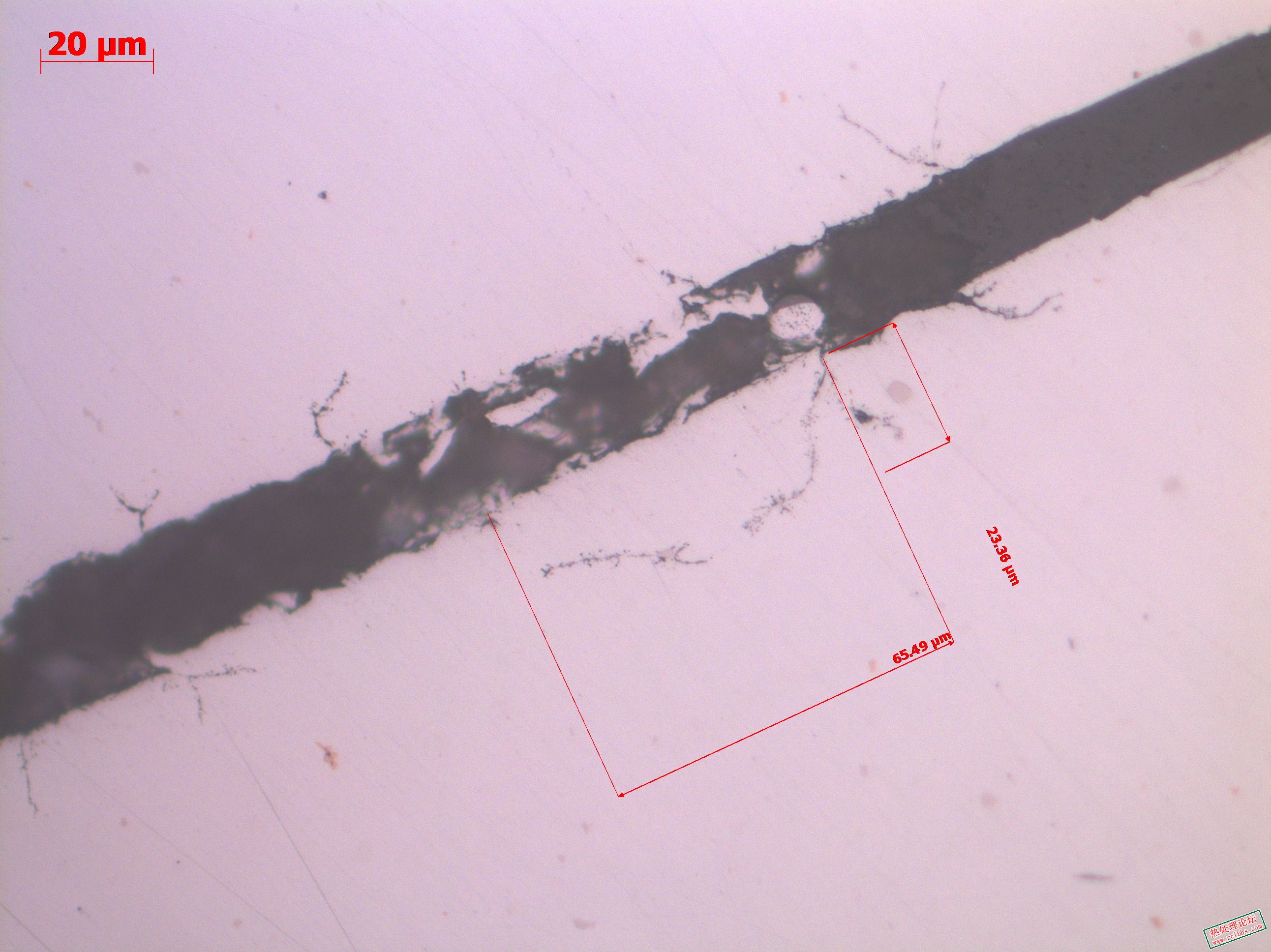

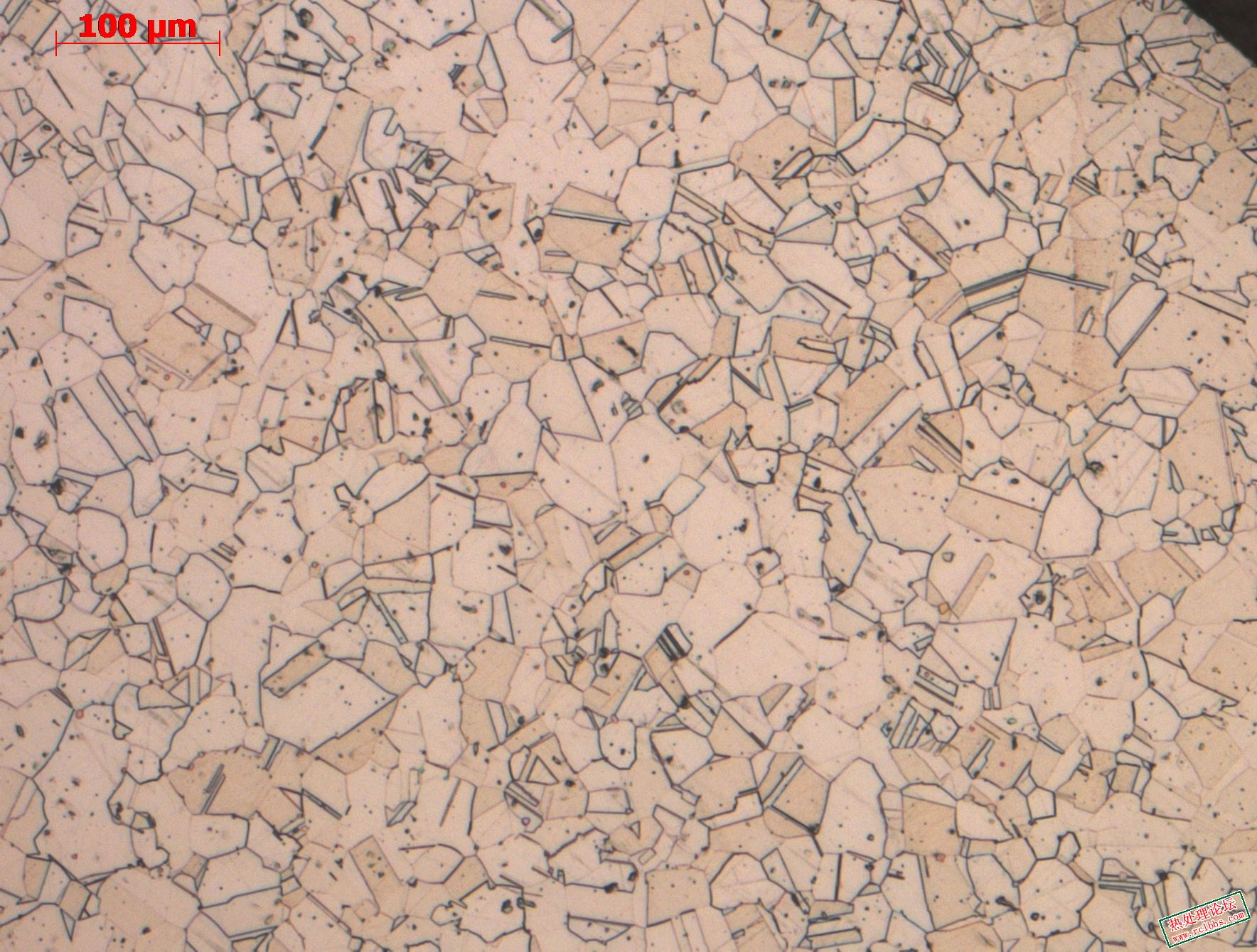

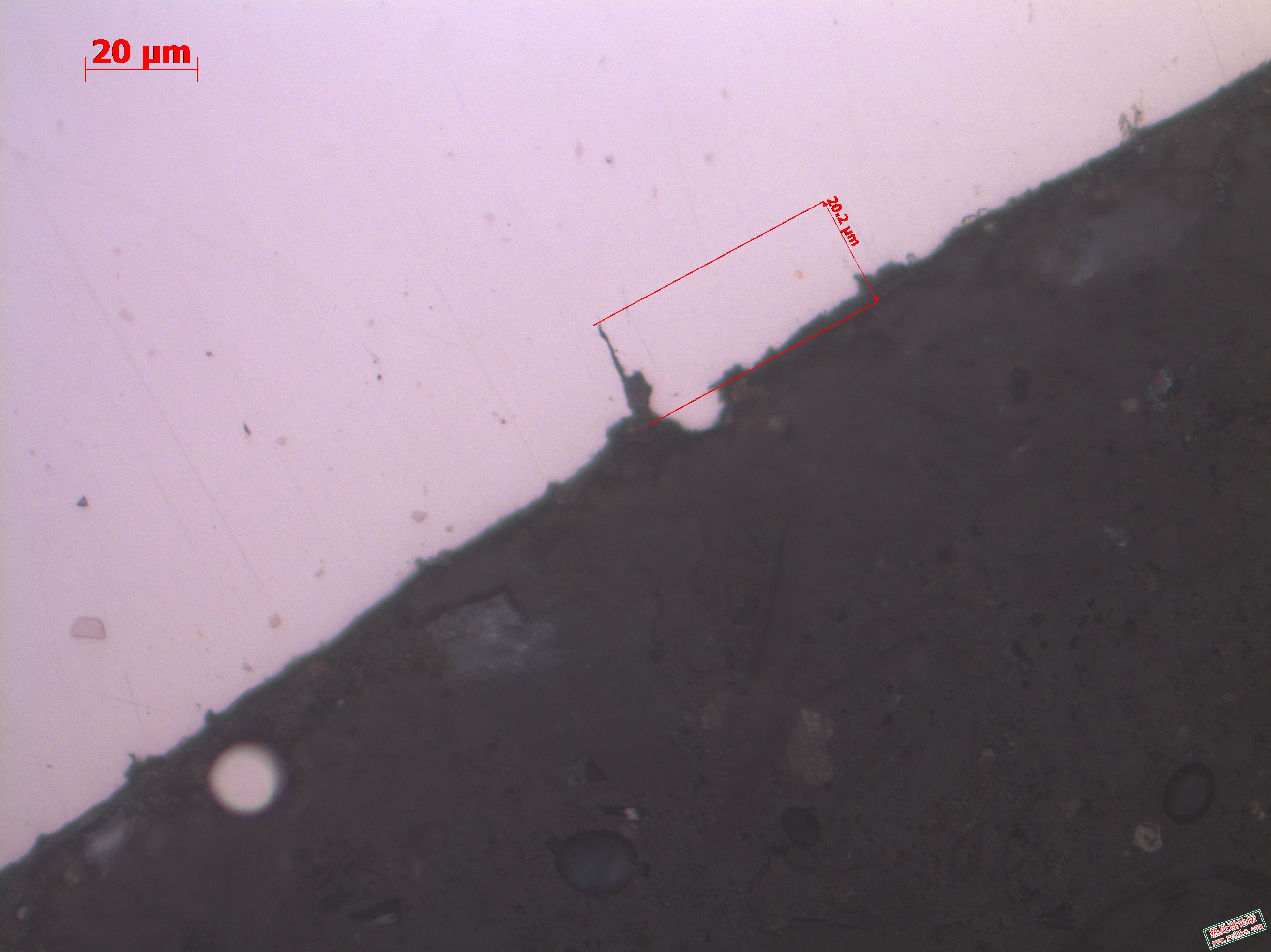

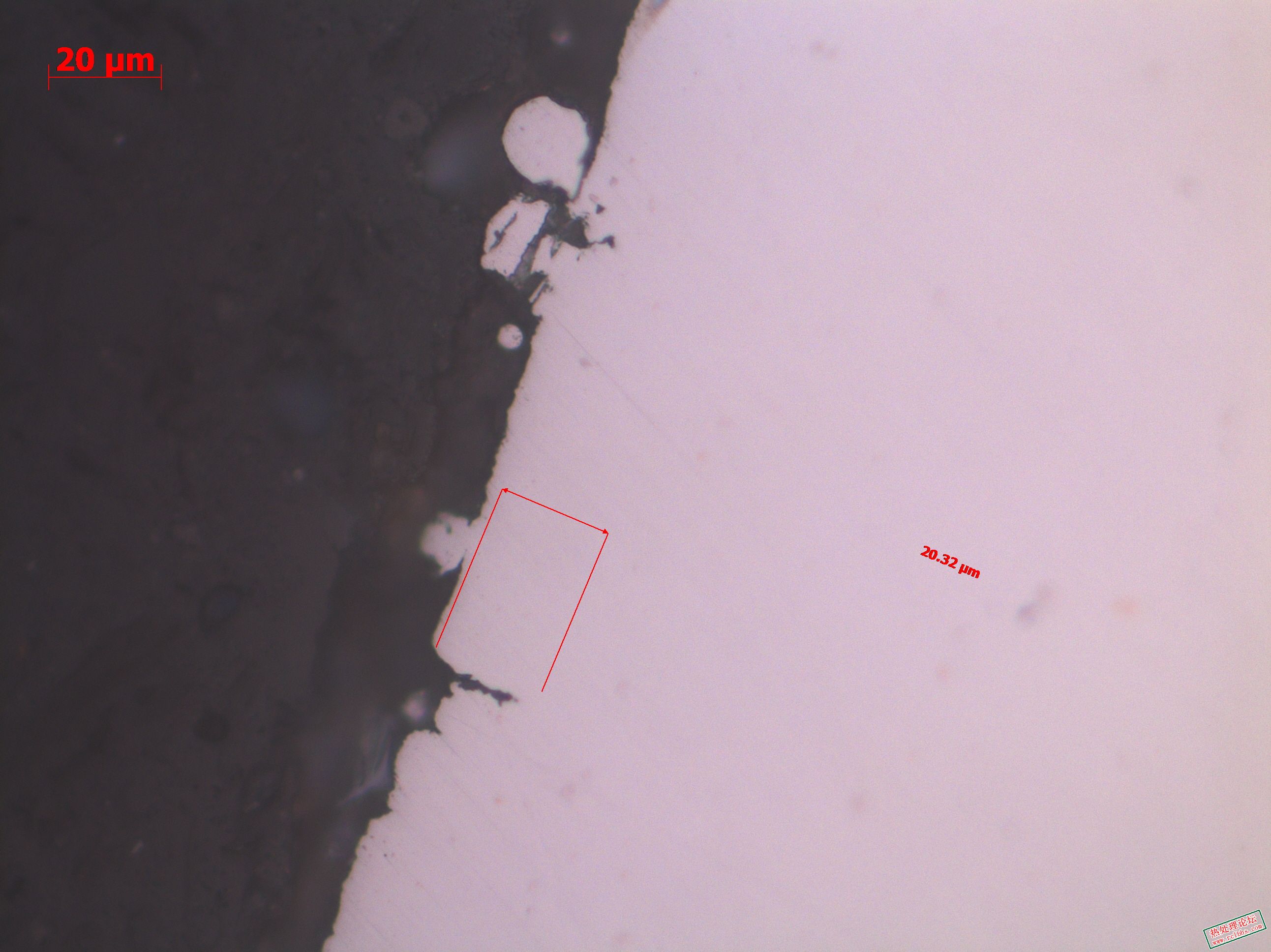

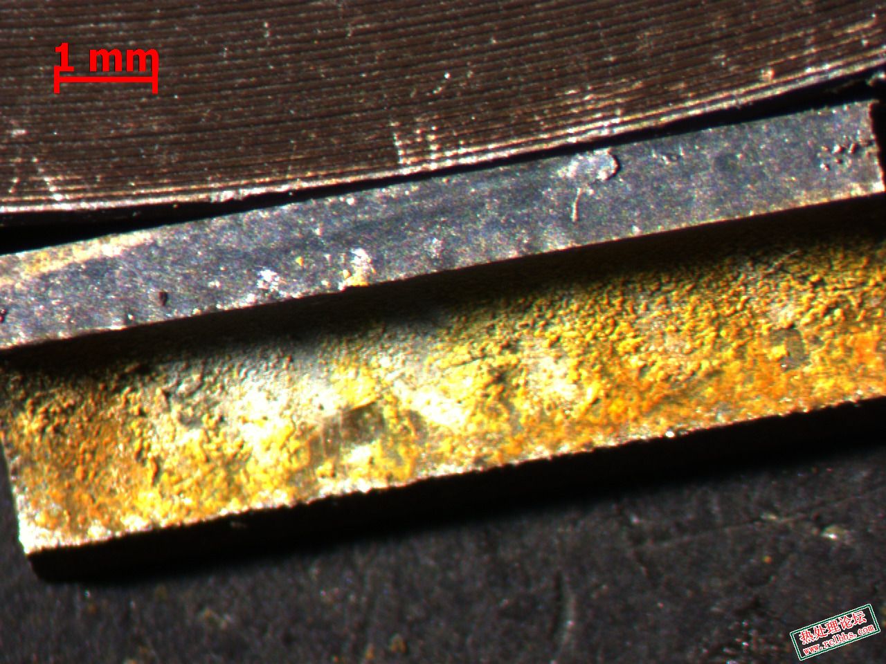

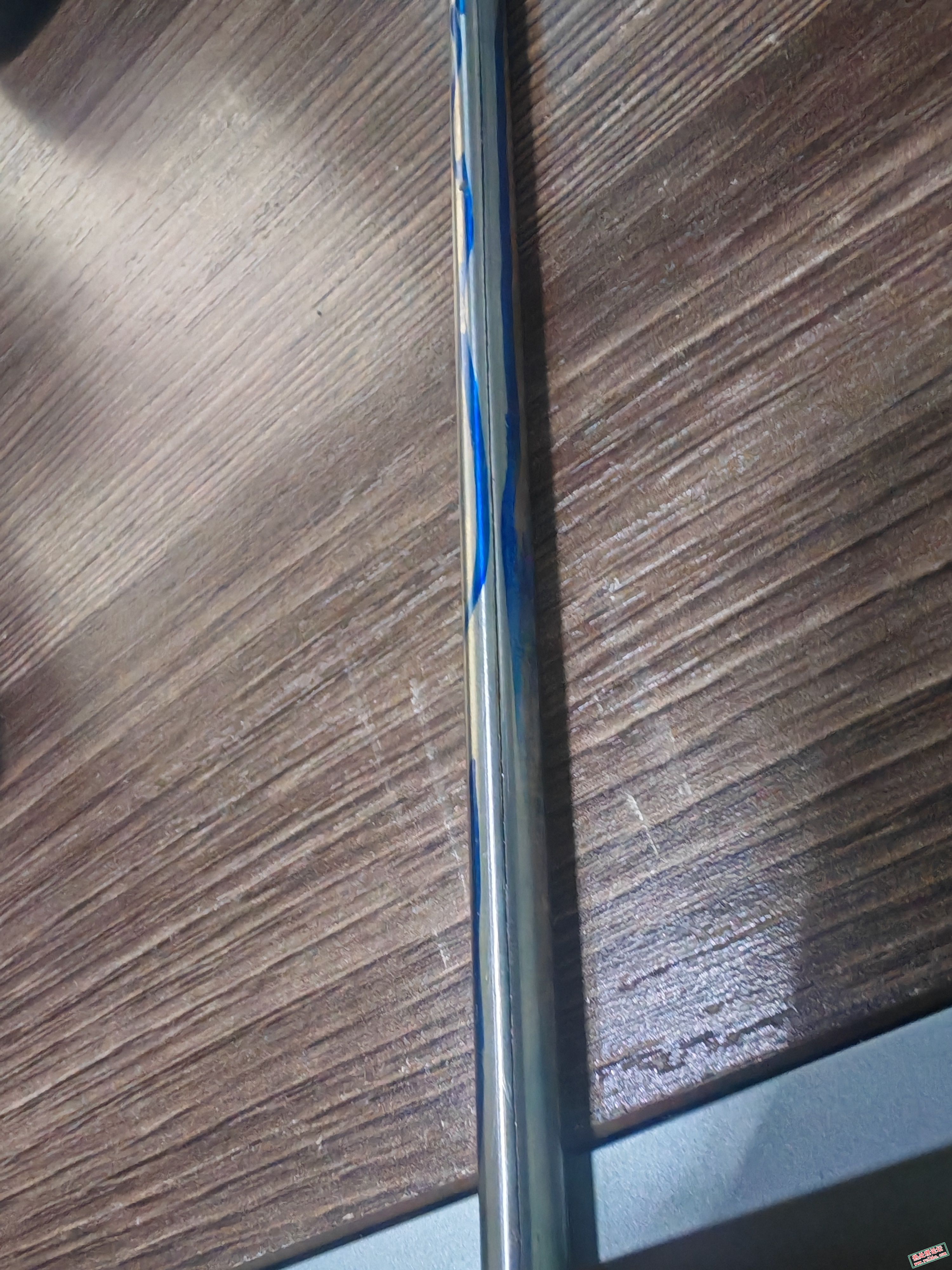

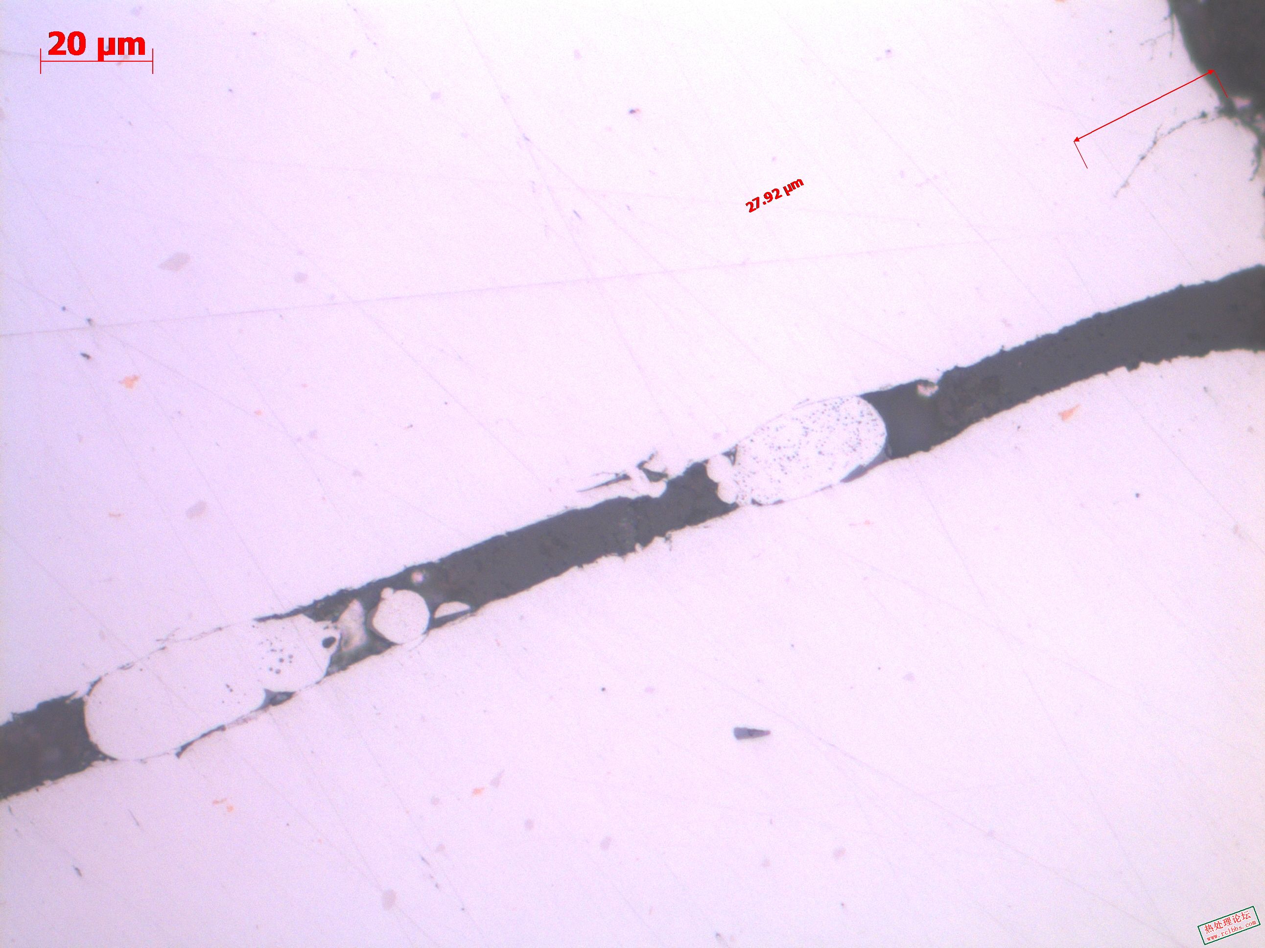

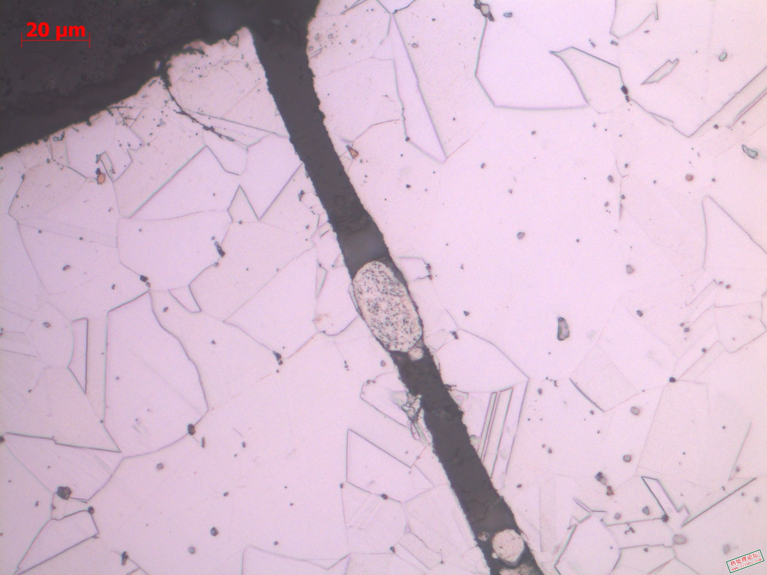

GH4169-6x1,无缝管材,热处理后管材开裂,各位大佬帮忙瞧瞧。
宏观
宏观
宏观
宏观

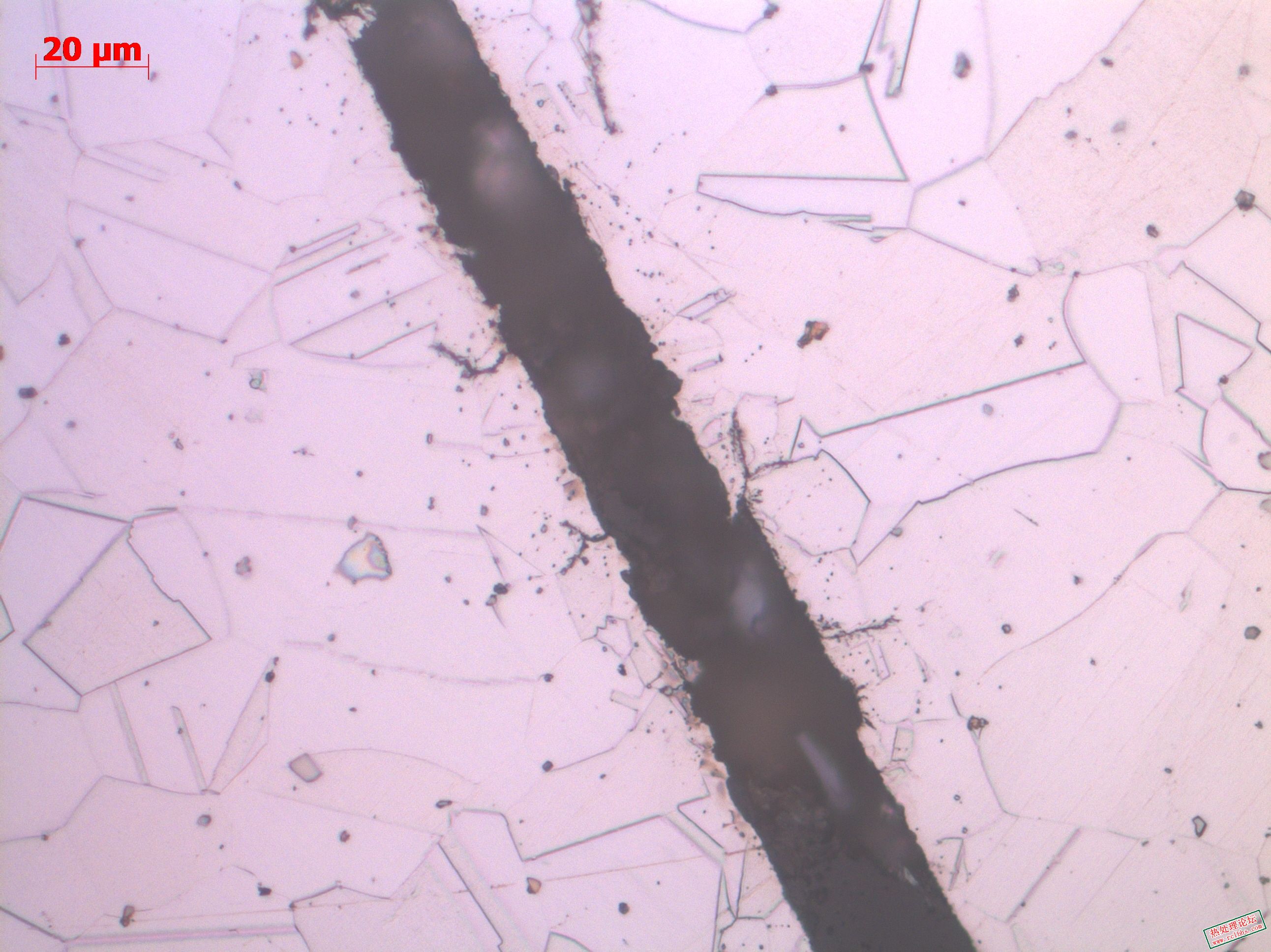

500倍
500倍
500倍
500倍
500倍
500倍
500倍
500倍
500倍
500倍
500倍
500倍
500倍
500倍
500倍
500倍
500倍
500倍
500倍
500倍
500倍
500倍
晶粒度6级
晶粒度6级
晶粒度6级
晶粒度6级

 楼主| 发表于 2025-12-31 14:41:32 | 显示全部楼层

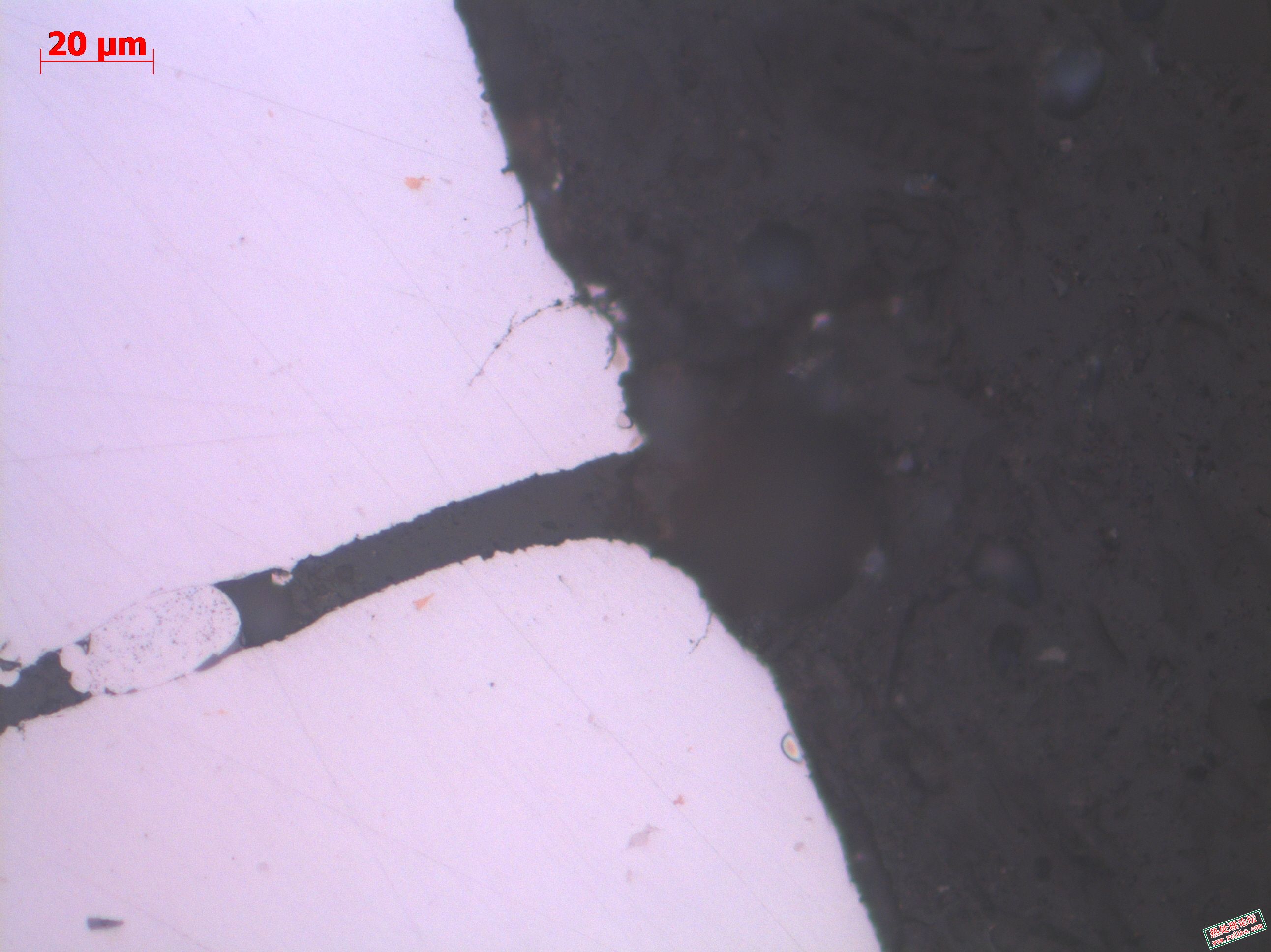

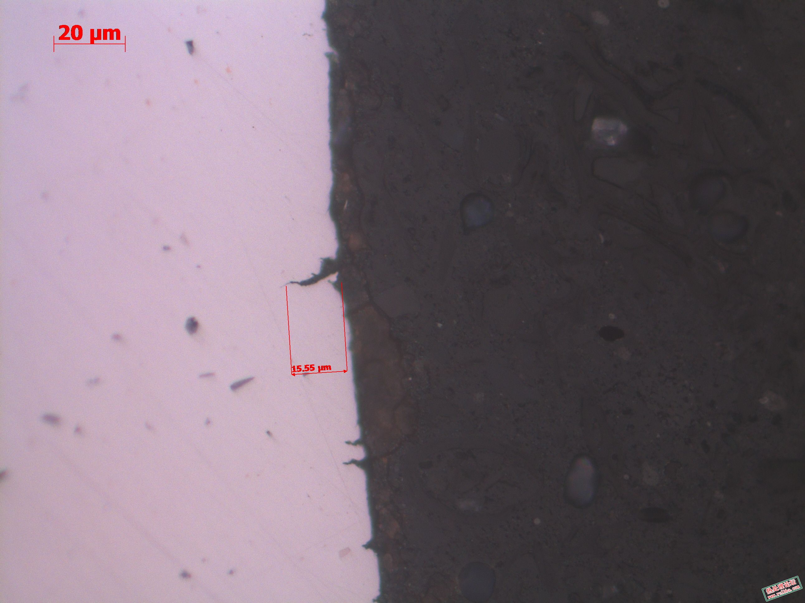

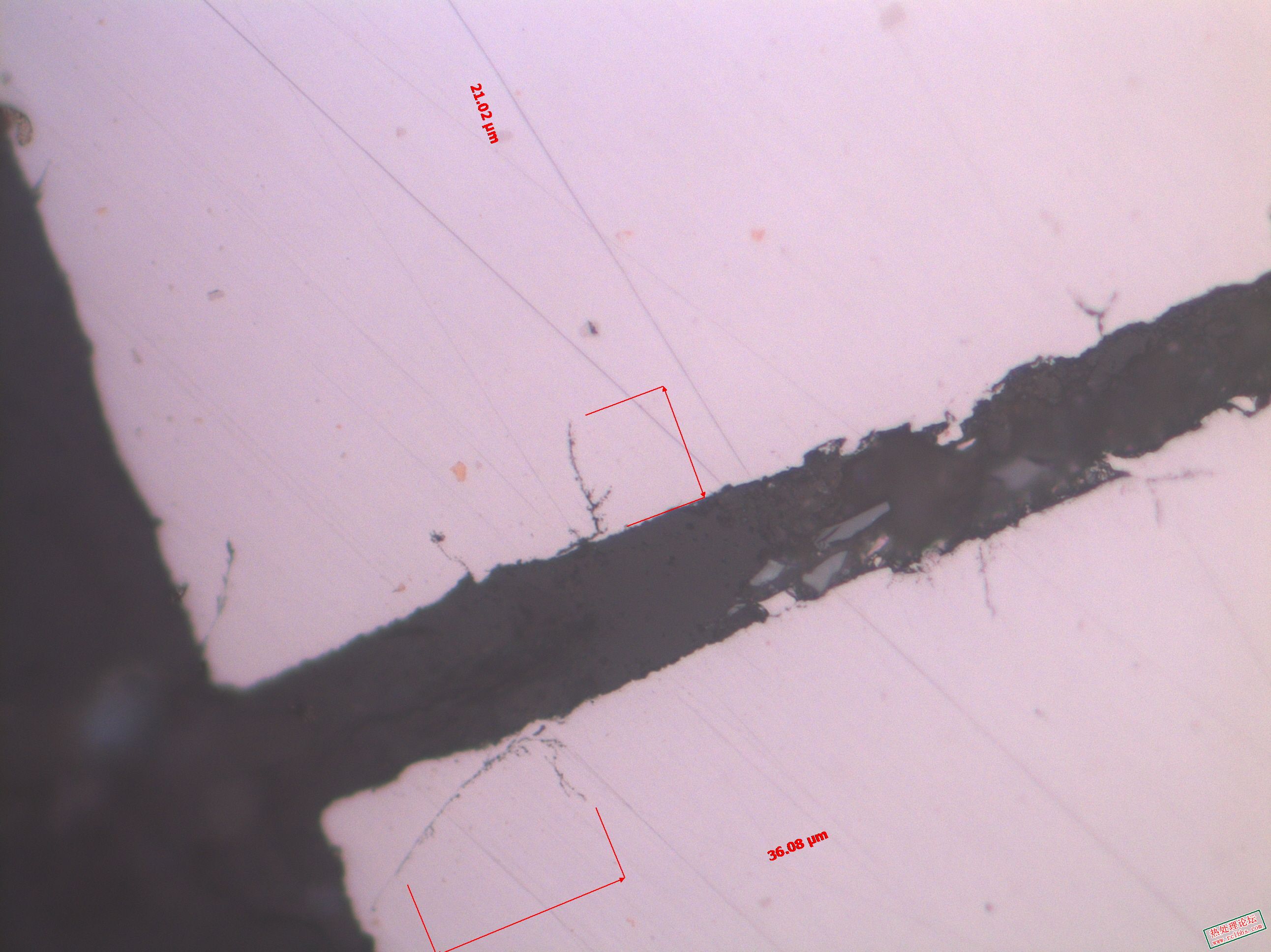

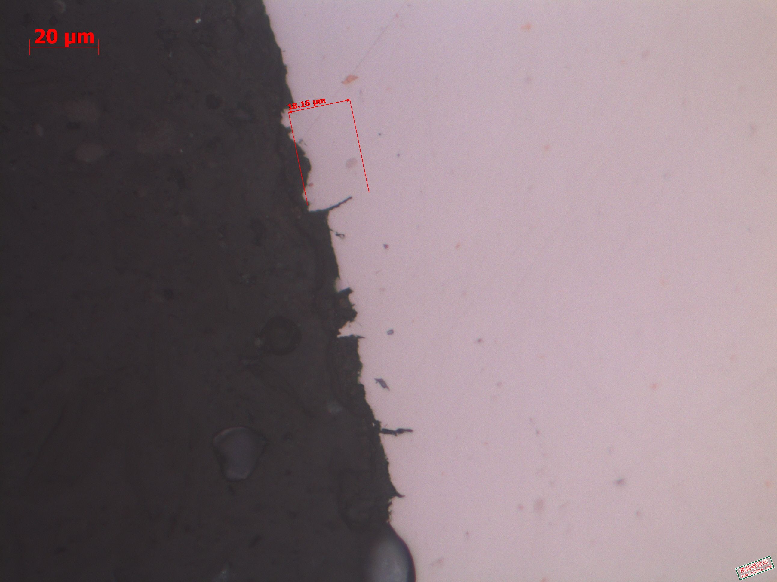

高倍拍的都是管材内表面,有几张拍的是开裂部位的横截面

温度 1020℃,氢气气氛,电阻丝加热加长热处理炉;管材炉内传送,箱体水冷,升、降温速率快。

发表于 2026-1-8 16:05:29 | 显示全部楼层
怎么处理的,为什么有这么多的微裂纹

 楼主| 发表于 2026-1-12 08:37:09 | 显示全部楼层
晨光熹微yxq 发表于 2026-1-8 16:05
怎么处理的,为什么有这么多的微裂纹
无缝管冷轧,冷轧后进行热处理。热处理介质为氢气,1020℃。

楼主这金相图片用的什么腐蚀液,金相图片做的这么清晰?

CuCl2(5g)+HCl(100ml)+C2H5OH(100ml),腐蚀5-8min
