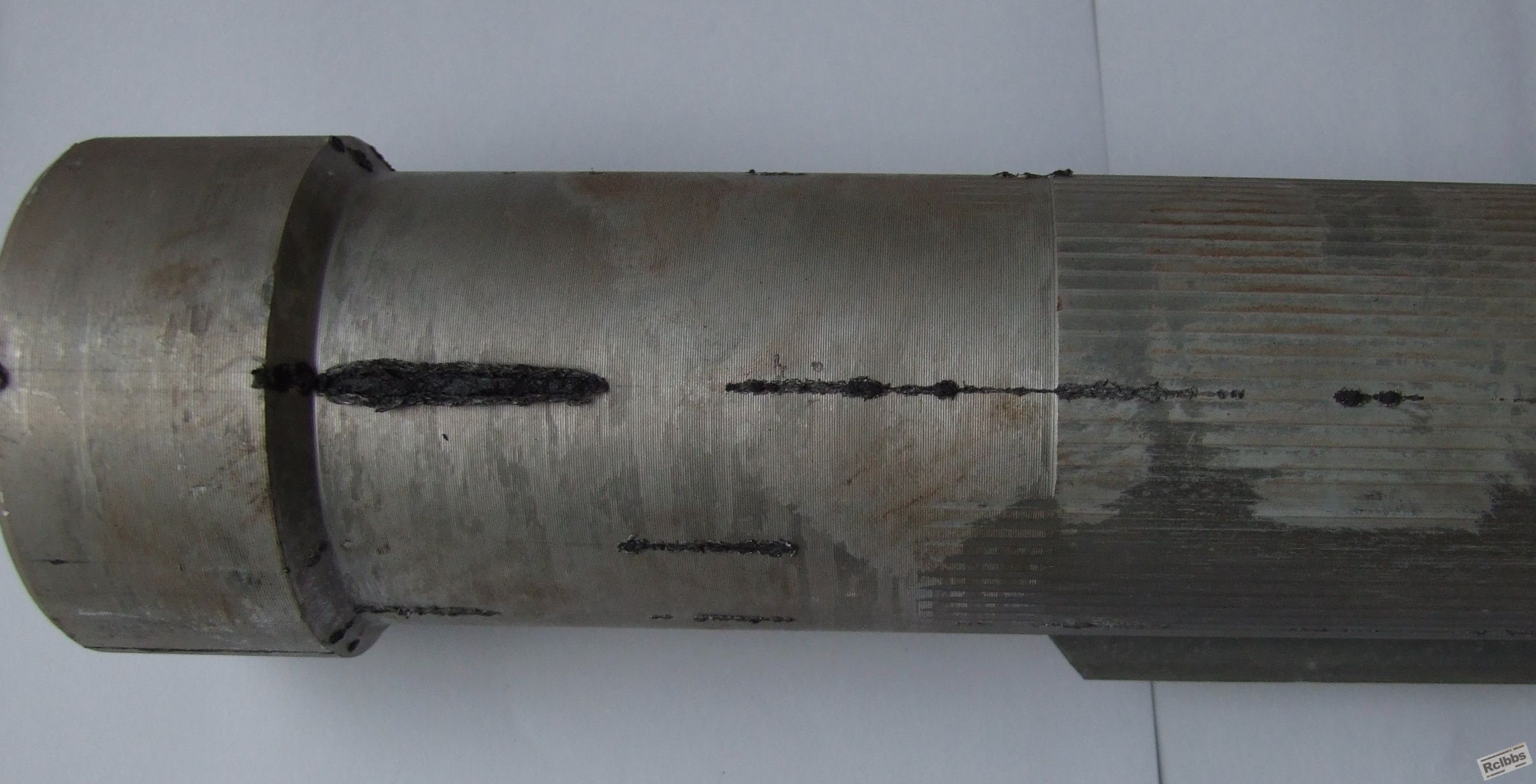

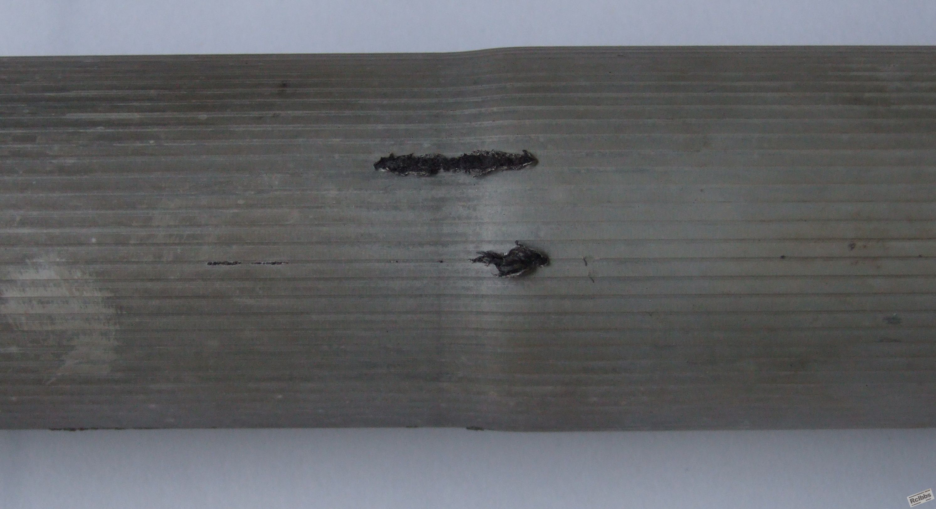

[size=5]工艺:原材料——机加工——固溶+时效  发现零件外表面有大量缺陷,内孔面也有少量缺陷。金相分析缺陷处及基体组织无明显过烧现象。请分析一下出现该缺陷的原因?[/size]

你先去做个材质分析吧,怀疑有杂质

同样7A04 我870 保温一小时之后水冷 470保温16小时 时效,没有出现过你说的问题

如果材料中含有低熔点杂质,固溶温度超过其熔点,则该处组织也应该有过烧现象吧?

是不是内部或者表面夹杂造成的呢, 你这个件没有做X光吧?

做个金相分析吧,看看是夹杂物导致,还是材料其他缺陷或过烧导致。
