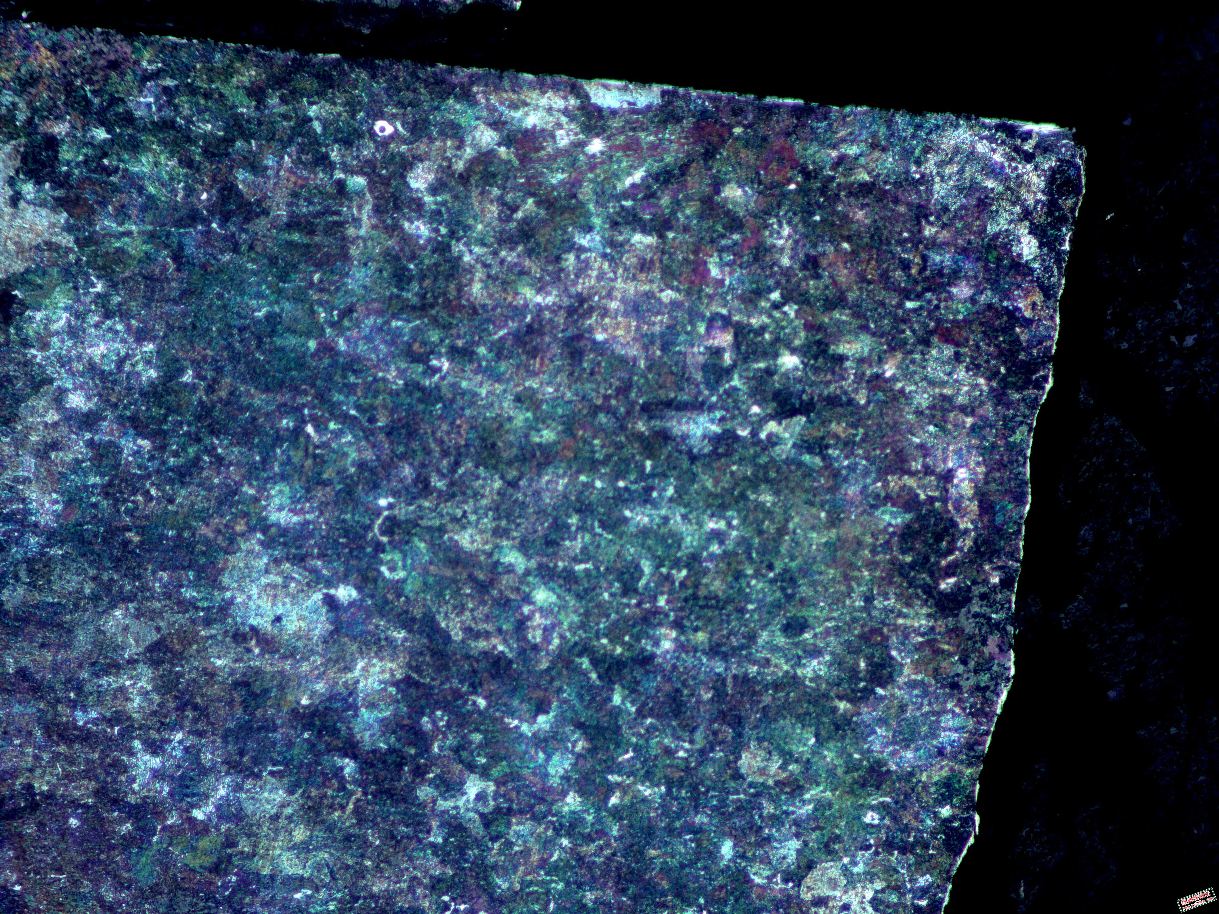

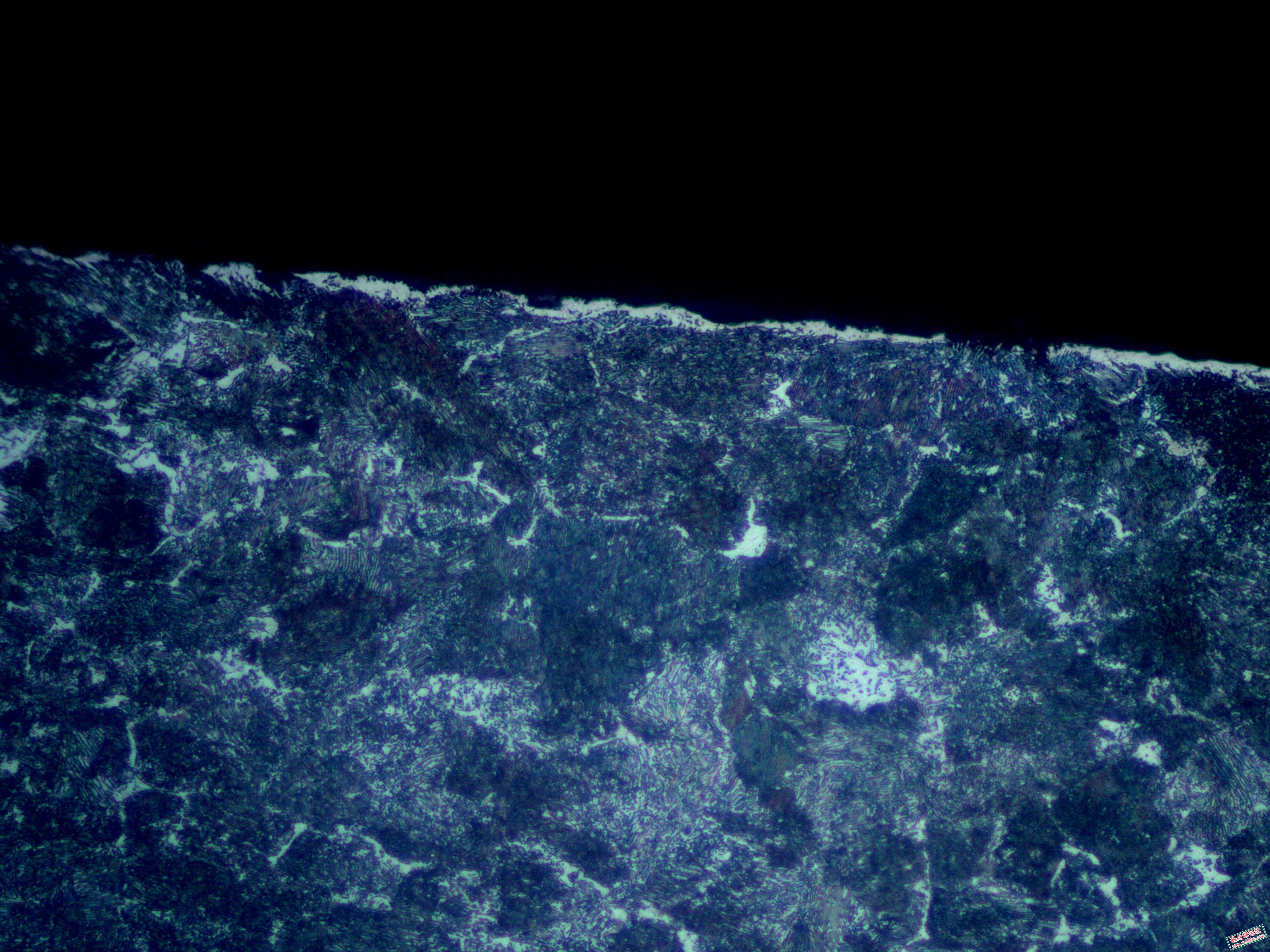

要求氮化层≥10微米。请大佬看看有没有氮化?
签到天数: 2258 天
发表于 2026-1-4 16:25:32 | 显示全部楼层
从图片看是有氮化了,表面有白亮层,只是制样的时候保护的不好,已经掉了一些,还有深度感觉也不够。

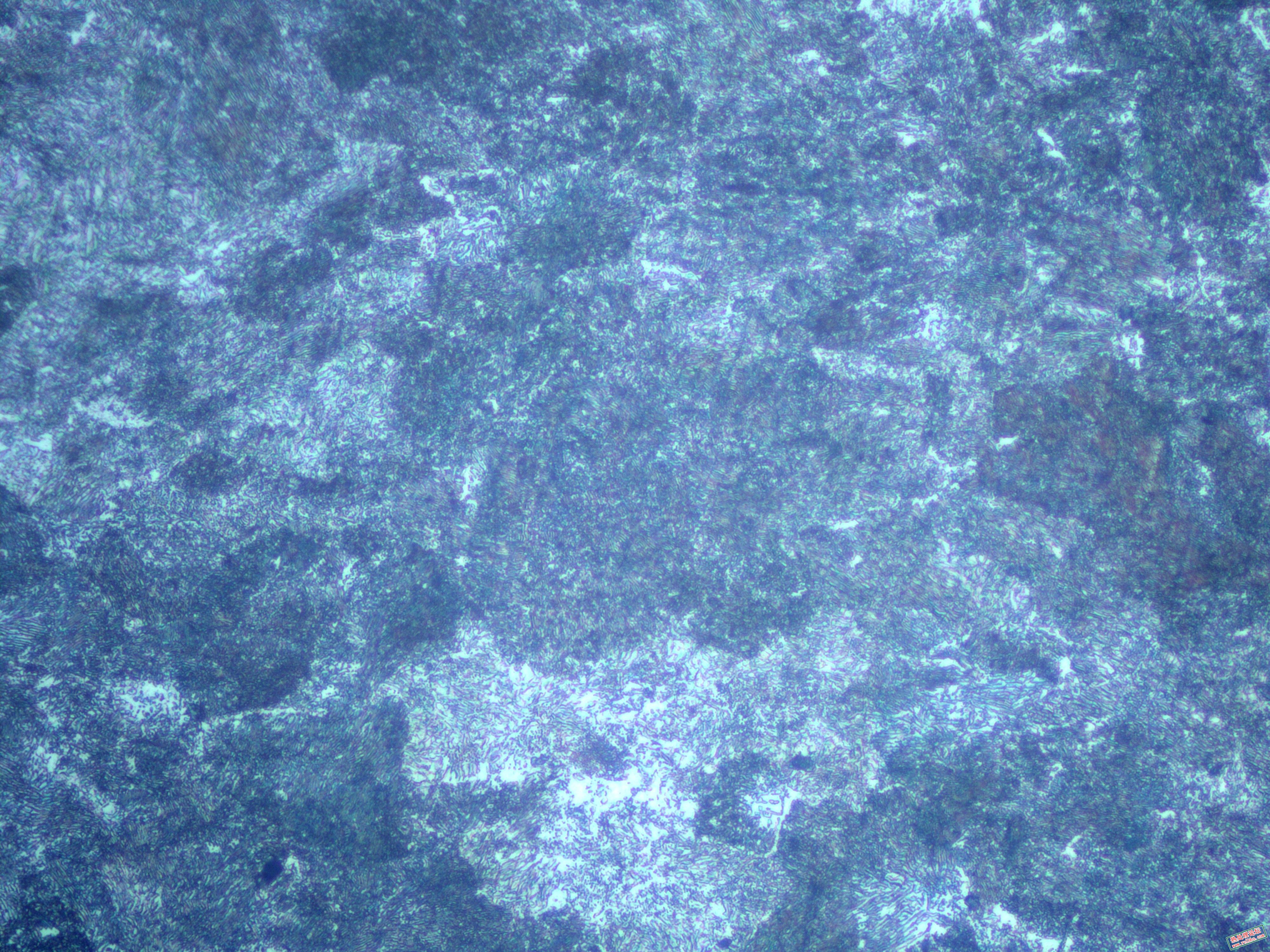

组织是珠光体,请教65Mn软氮化有没有国标规定需要调质态?为什么没有出现脉状氮化物?

    没有强制要求必须是什么组织才能氮化,这个根据客户需求来的。没有脉冲氮化物与氮化方式和氮化时间等有关系,特别是软氮化做得很浅的时候,氮化物不明显看不到很正常。

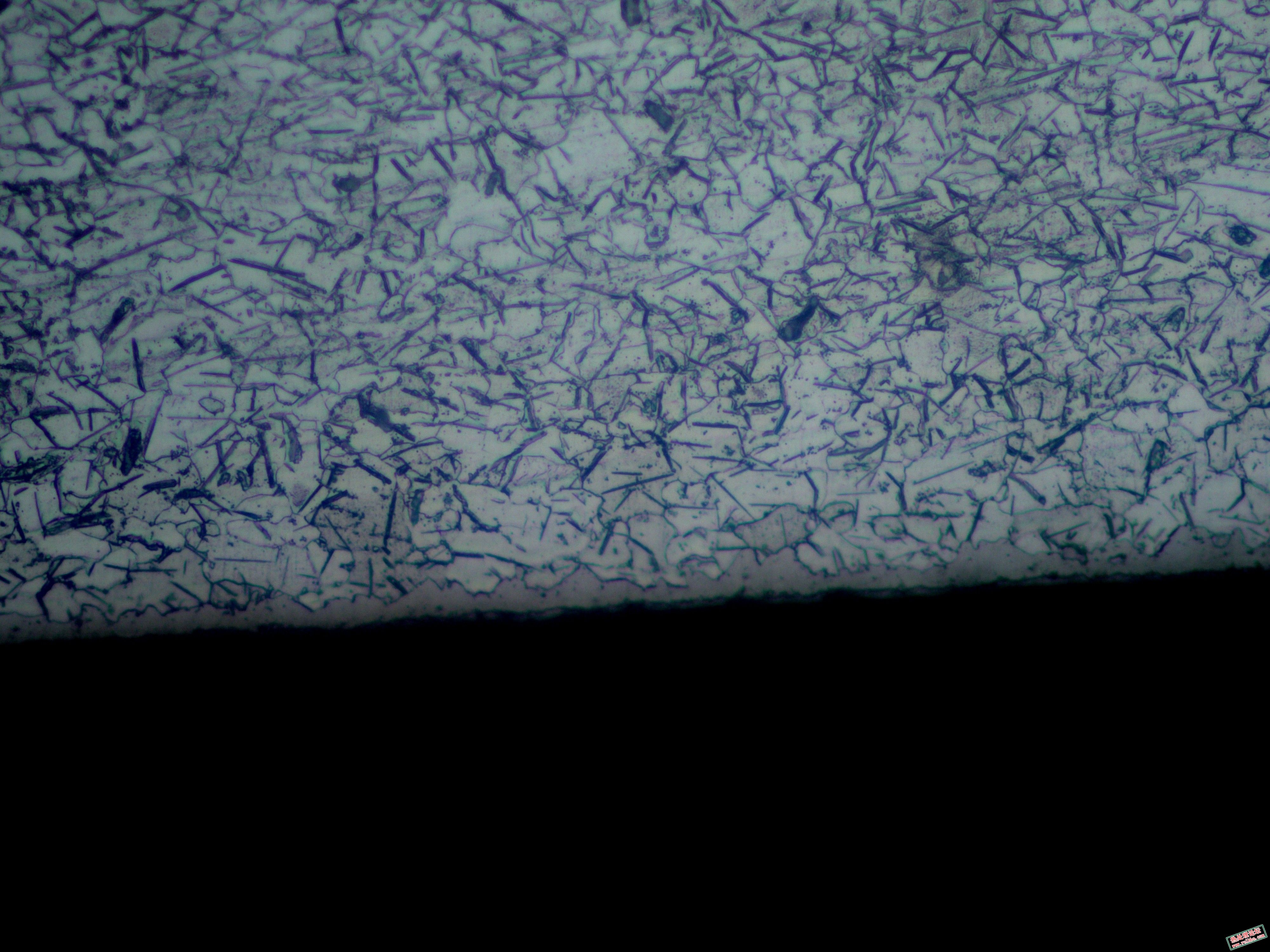

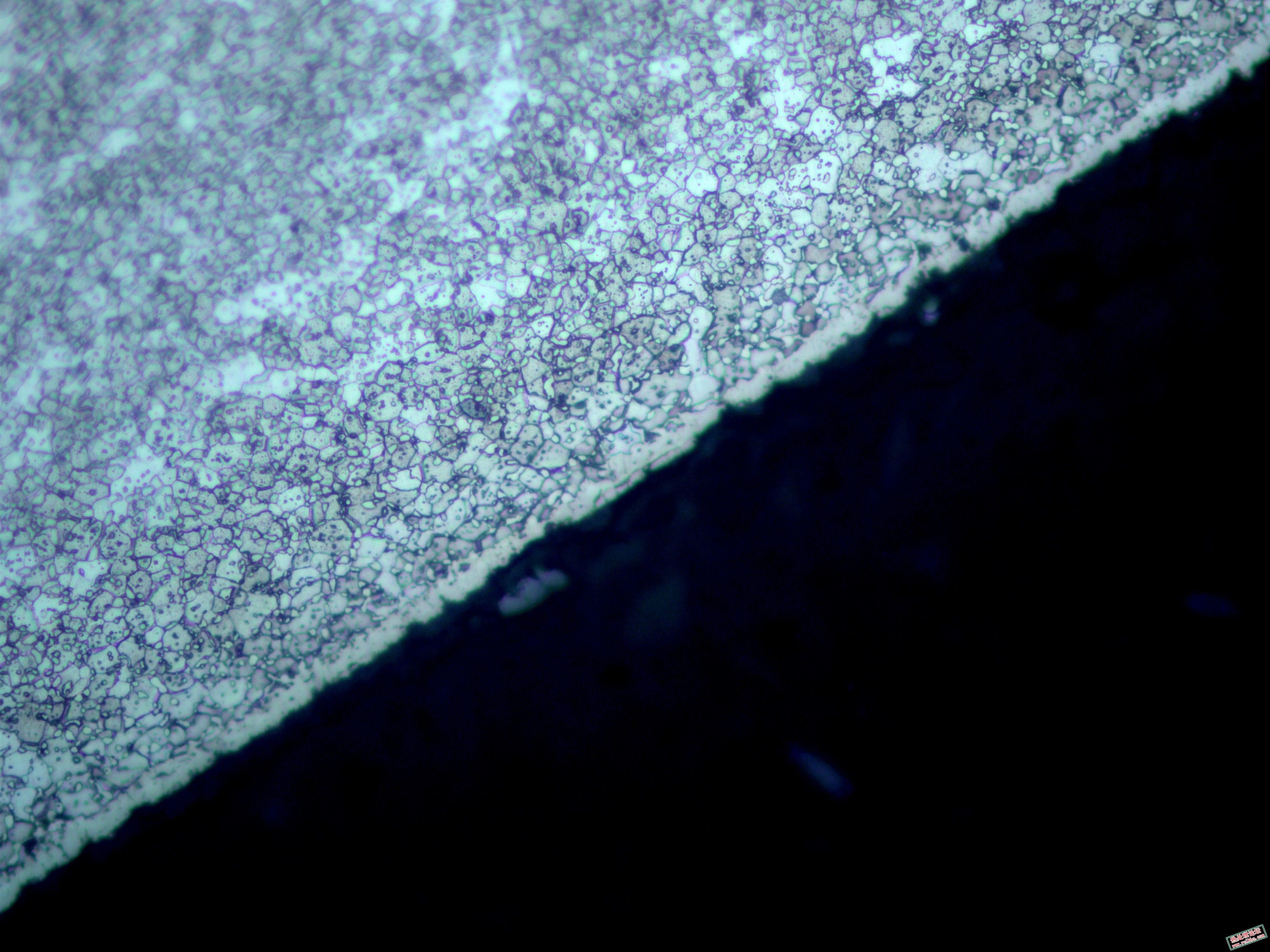

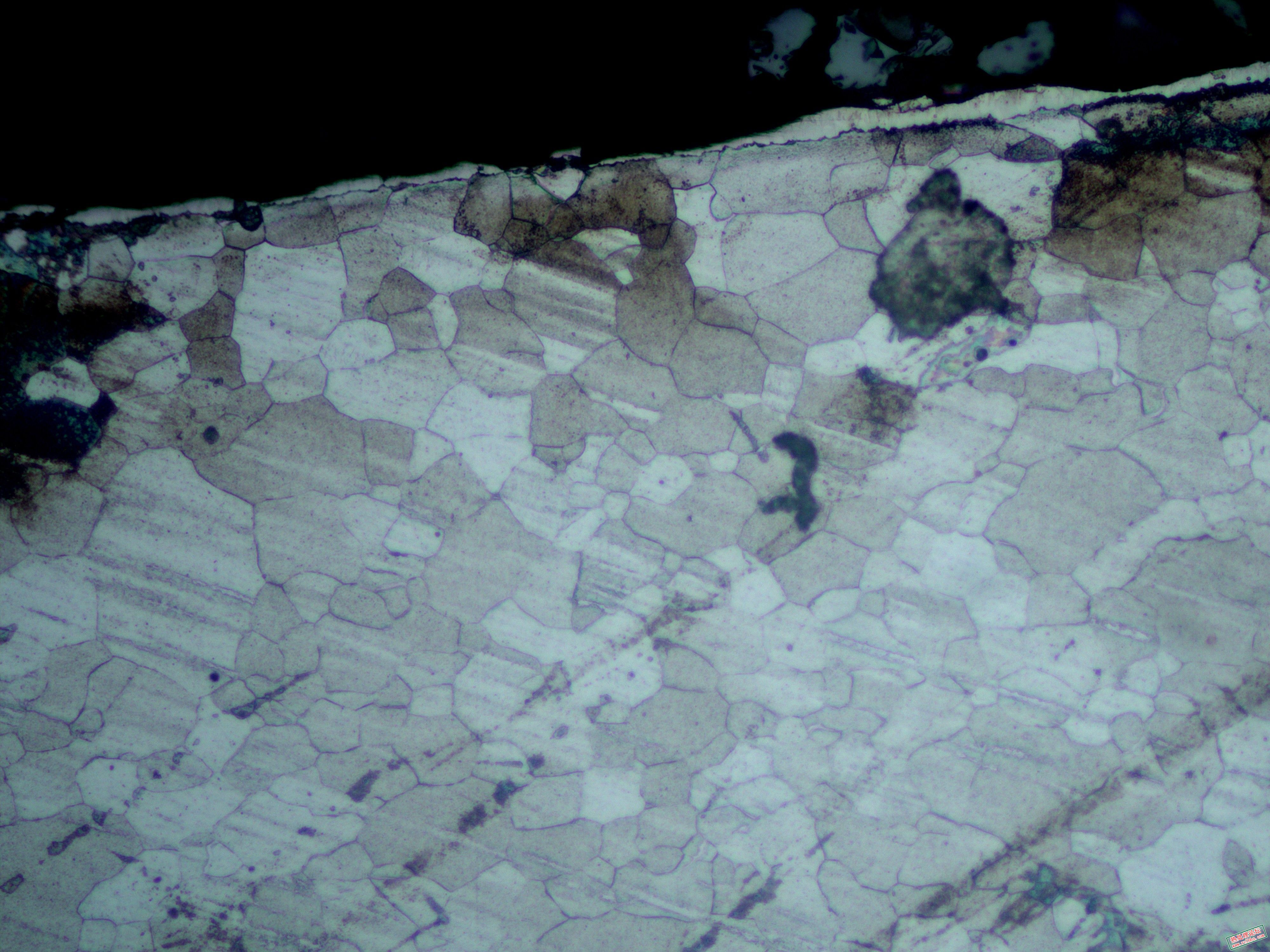

请教一下,下面三张图不同供应商,都是软氮化,含碳量都很低,分别是08钢,08钢,SPCC,,都是500倍
第一张碳化物很多,第二张针状氮化物很多,第三张却什么都没有,这是怎么回事。

  第一张是因为原始组织当中就存在较多碳化物,所以氮化后还是这样
  第二张是铁素体内析出的针状氮化物,和氮化后冷却方式有关系
  第三张没有针状氮化物,是氮化快冷抑制了析出,所以看不到

如此,第一张可能就不是08钢了,请问是不是第三张氮化效果最好?

第三张采用的是氮化快冷,相对来说工艺更优  发表于 2026-1-6 11:16

发表于 2026-1-8 23:03:00 | 显示全部楼层
氮化工件制样的时候,要用铝箔包裹之后再粗磨抛光, 不然化合层会脱落,影响判断
