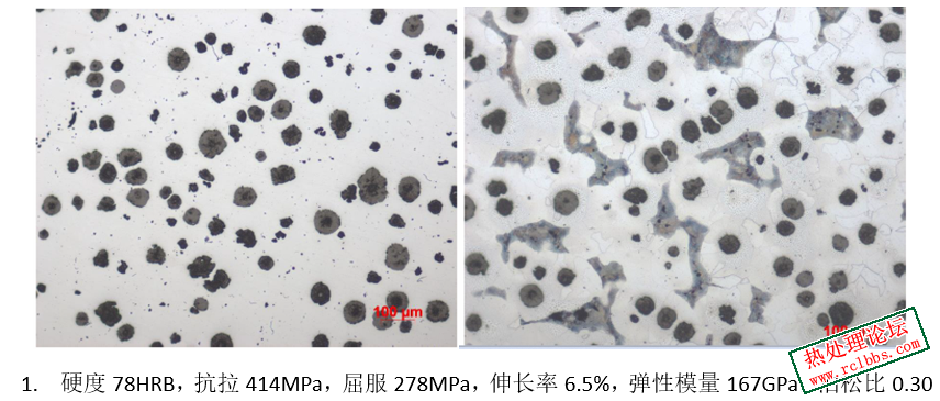

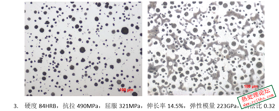

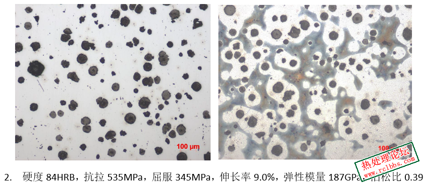

图1、图2、图3分别是三个球墨铸铁件的检测结果,三个件的球化率都被评为3级,石墨球大小都为6级,图1珠光体约20%,图2和图3珠光体约35%。请熟悉球墨铸铁的大师们来讨论一下:影响弹性模量、伸长率的因素,金相组织如何解释力学性能差异?
