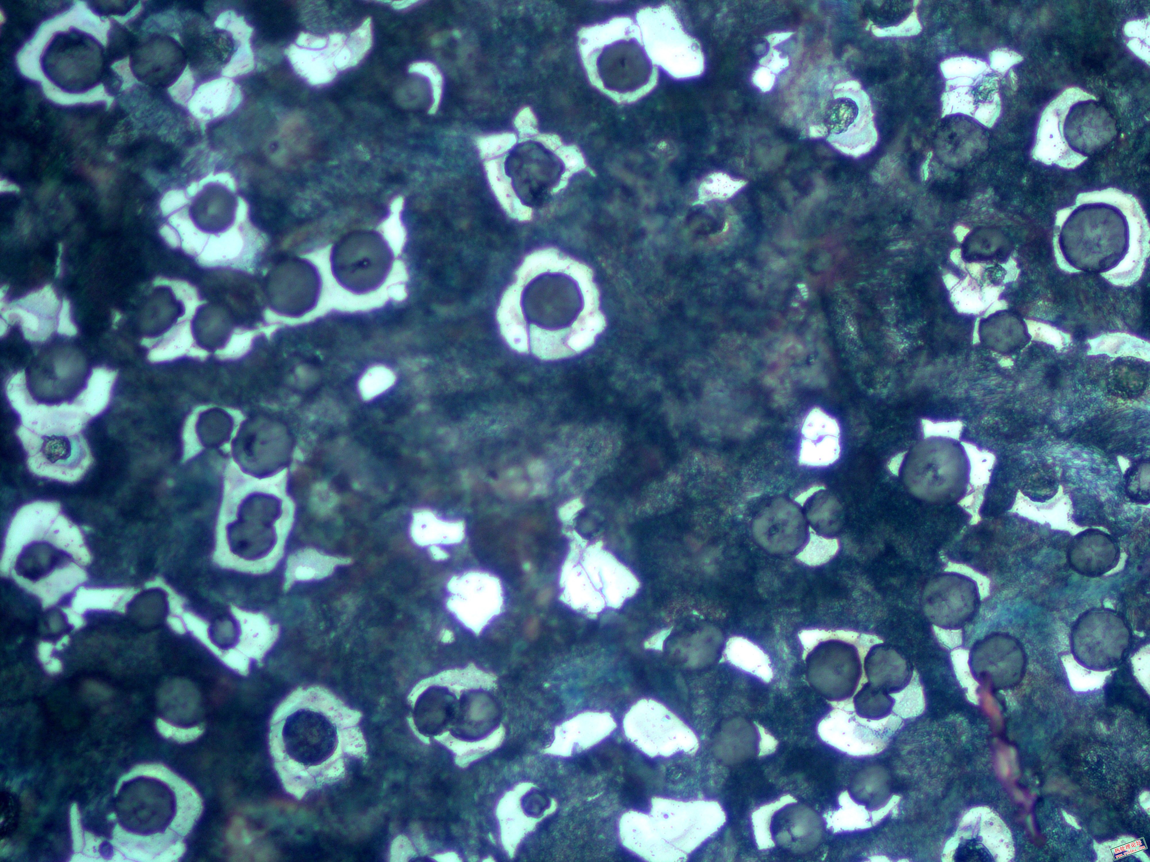

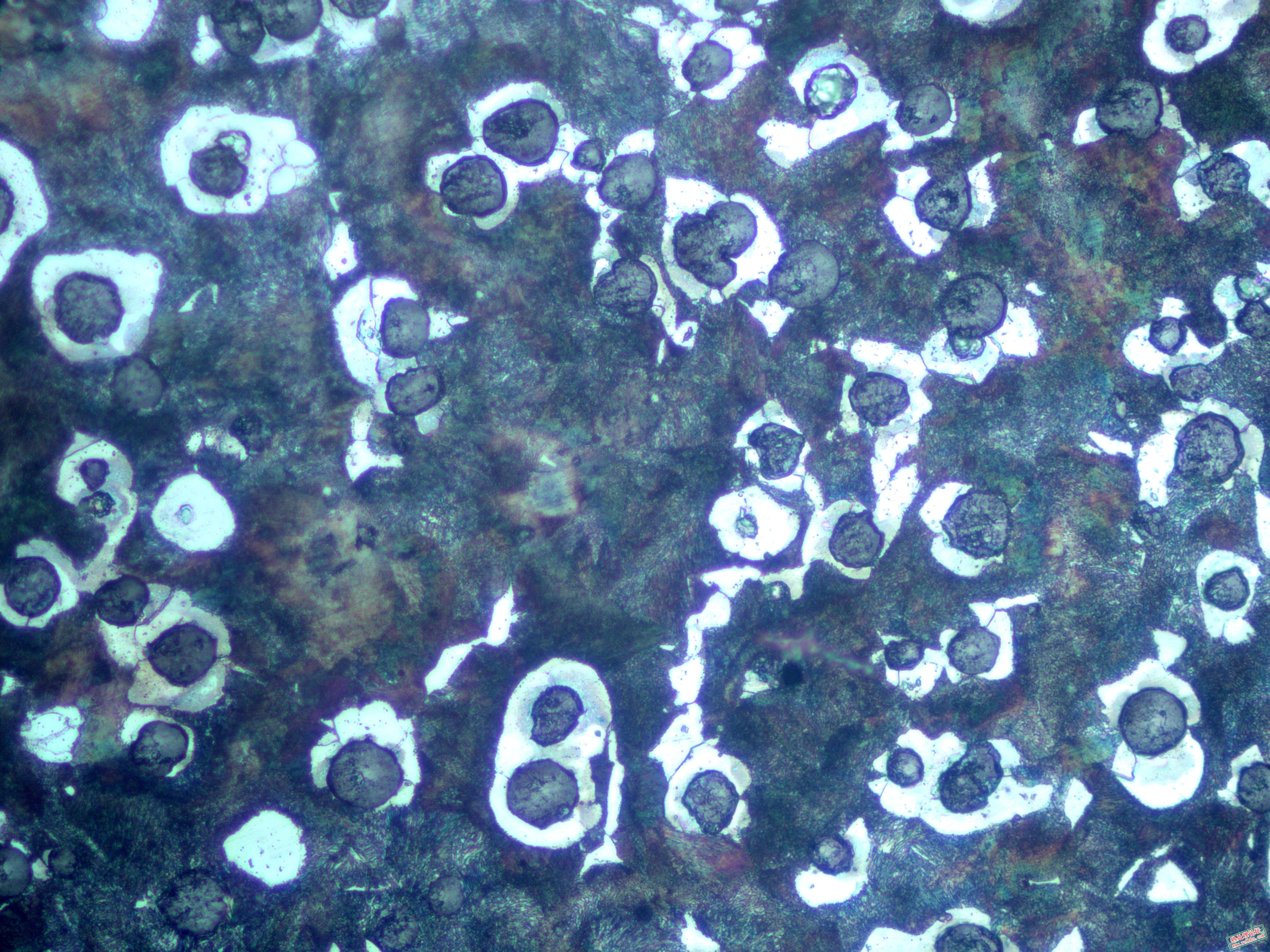

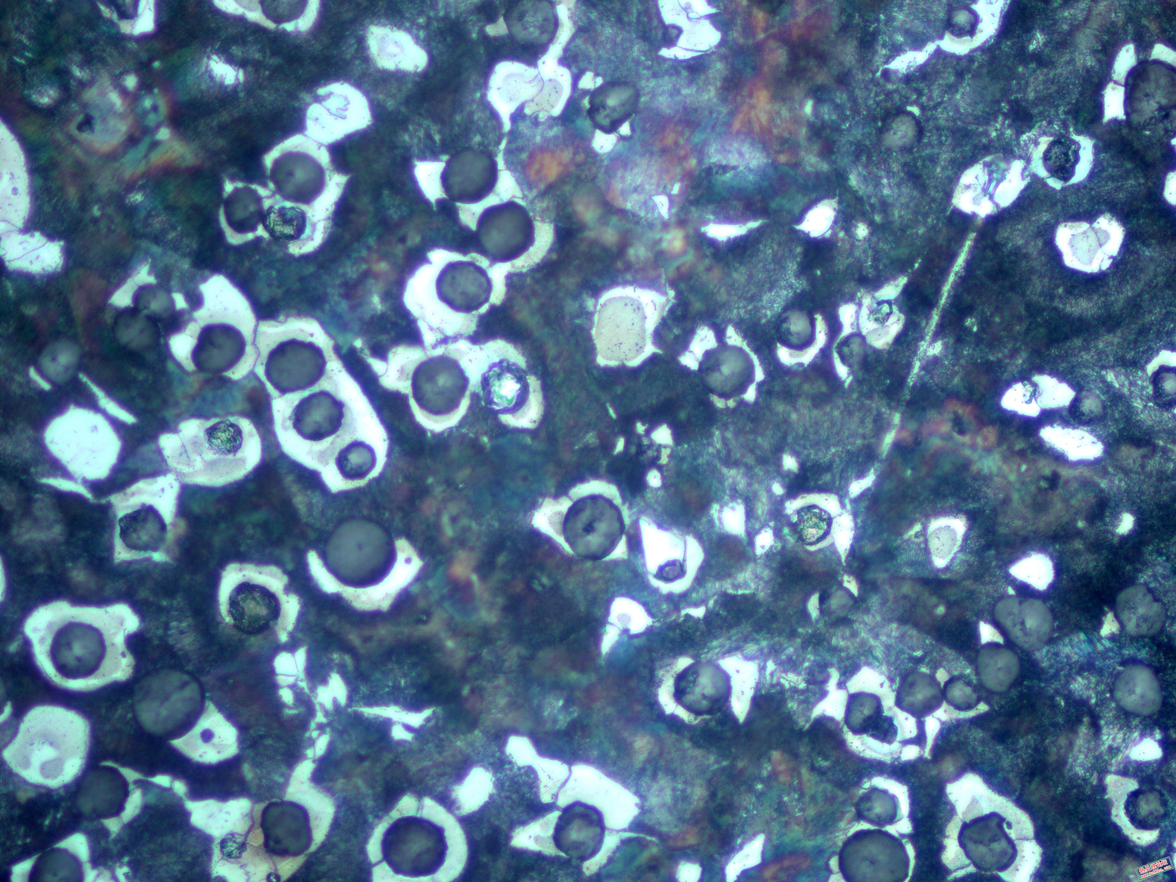

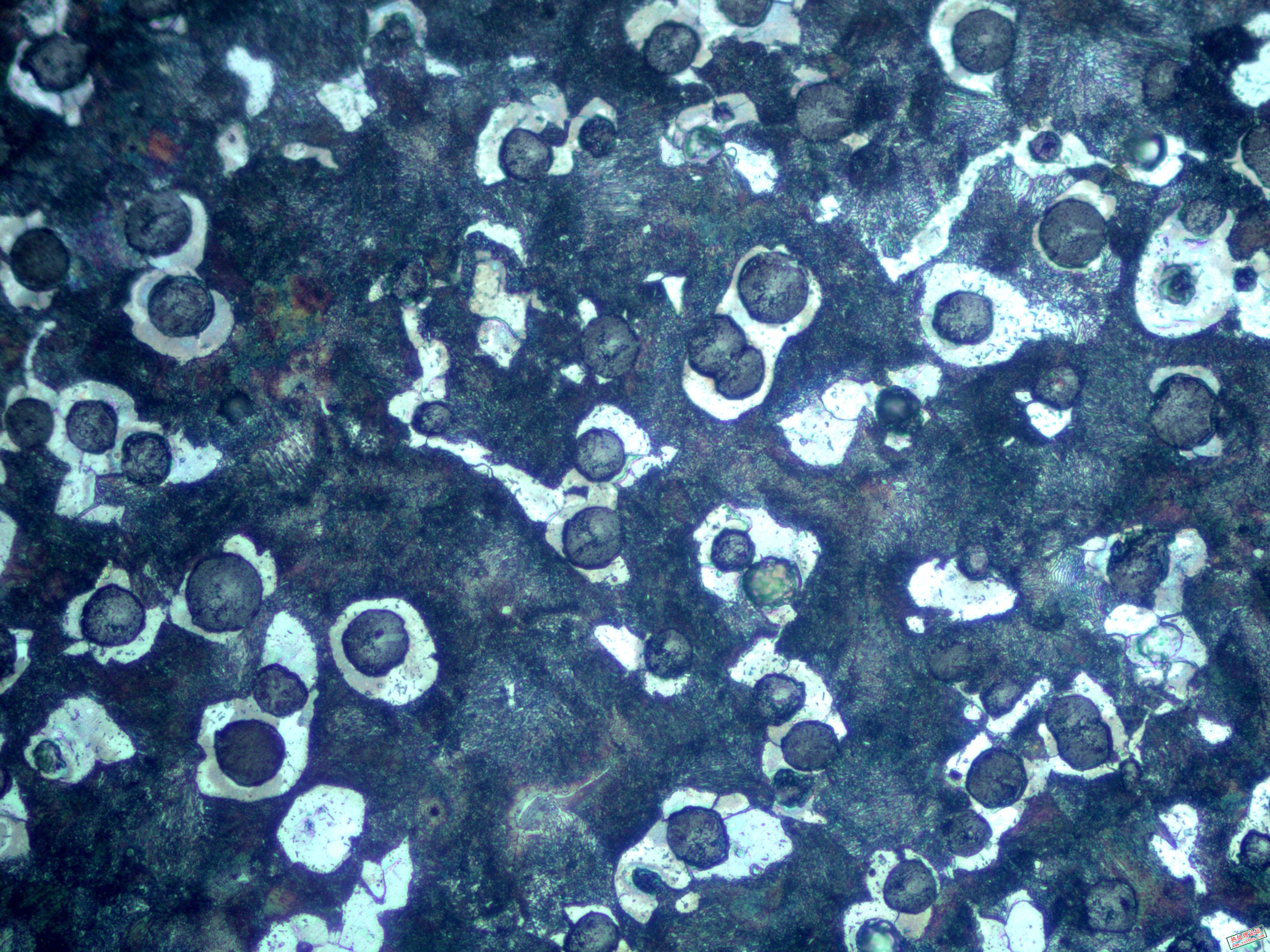

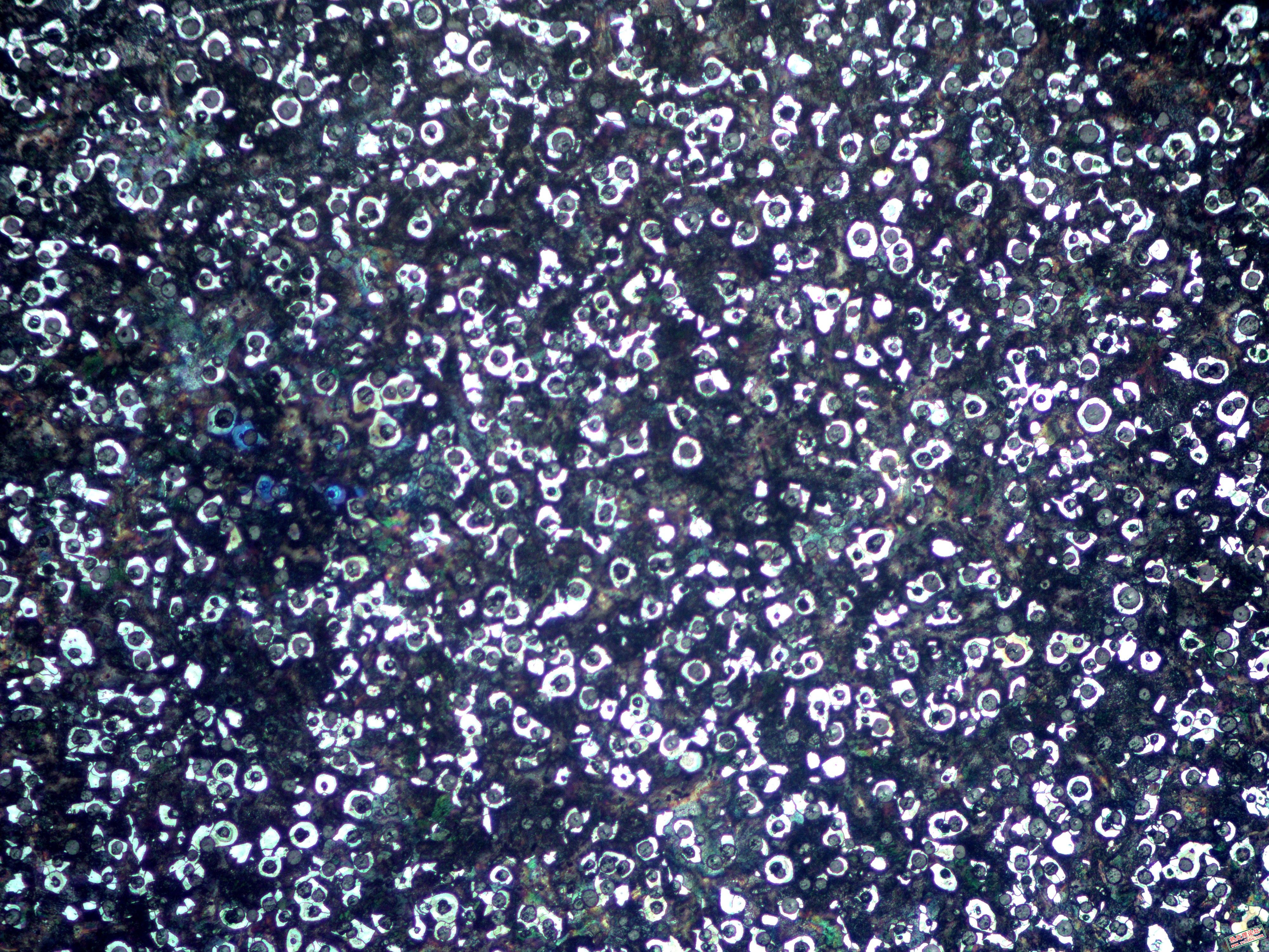

球铁碳化物与铁素体如何区分,100倍全是铁素体还是有碳化物。已经用硝酸酒精腐蚀了0.5小时了,怎么还是区分不出来?

对照GB9441标准,你的是“牛眼”铁素体。
碳化物有长条状、块状等

发表于 2026-1-7 09:00:58 | 显示全部楼层
用试剂腐蚀时,铁素体容易被腐蚀,而渗碳体不易腐蚀,金相显微镜下能看到的是渗碳体是呈岛状凸起的立体结构,高倍下调整焦距能明显看的出来,具体的还是要参照 楼上说的按GB/T 9441去评定

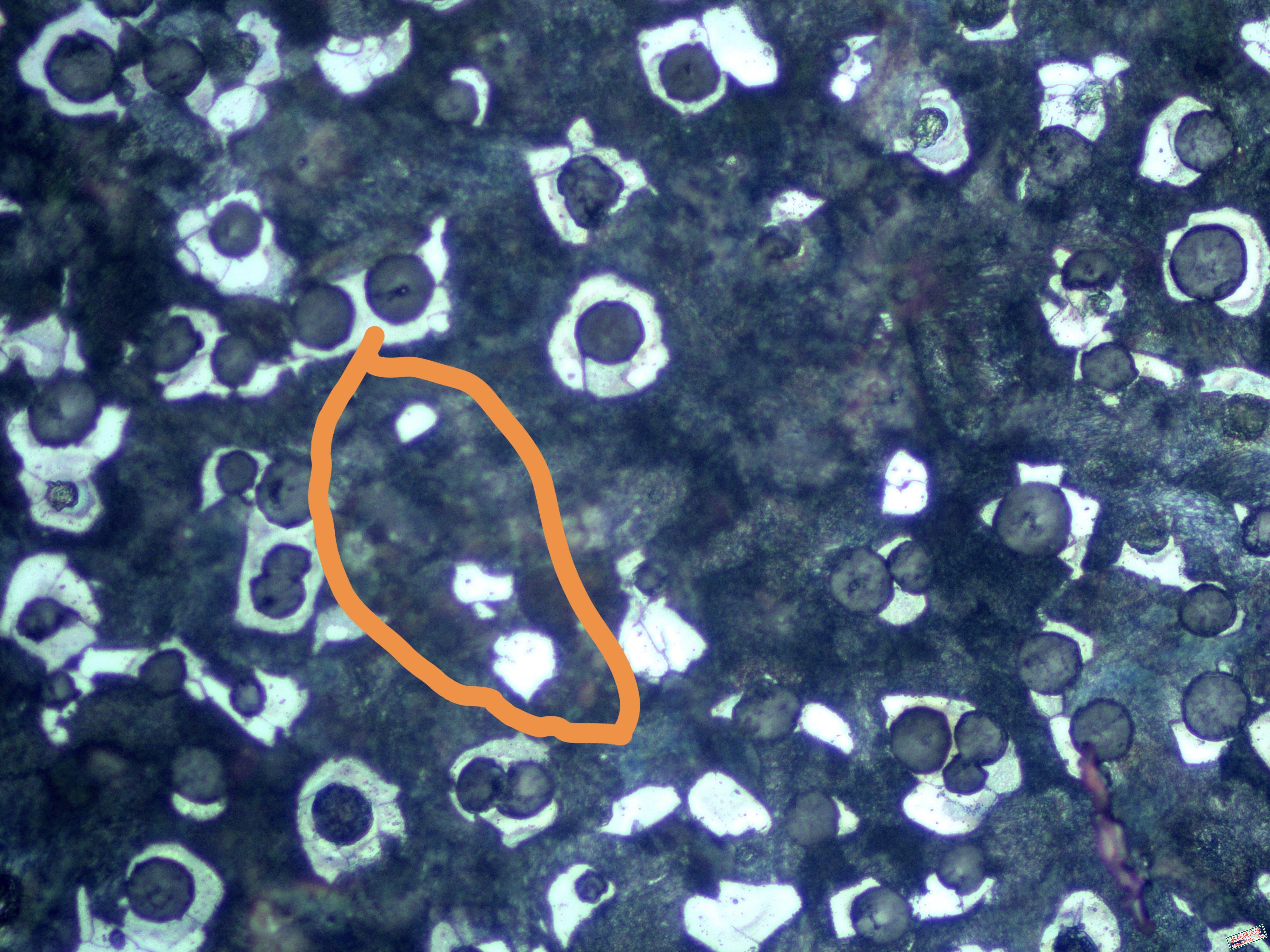

 楼主| 发表于 2026-1-7 11:43:11 来自手机 | 显示全部楼层
碳化物有长条状、块状等
像这种是不是碳化物

发表于 2026-1-7 13:02:29 | 显示全部楼层
有几个区别可以参考:
铁素体软,渗碳体硬。可以硬度区分,也可以用刀画一条线看线条粗细变化大致判断
铁素体软,渗碳体硬。可以抛光效果区分,铁素体不容易抛的特别光,渗碳体随便都能抛的很光
如果有变形,铁素体上有滑移线,渗碳体几乎只能断裂。
铁素体有晶界,渗碳体很少有内部线条。
铁素体和渗碳体也可以化学染色区分,典型的氢氧化钠热腐蚀
腐蚀时候都是被保护的相,但是二者聚焦高度有差异,渗碳体距离基体表面更远,调节显微镜聚焦也可以判断

发表于 2026-1-8 08:53:53 | 显示全部楼层
感觉碳化物量物量很少呀,1级吧
