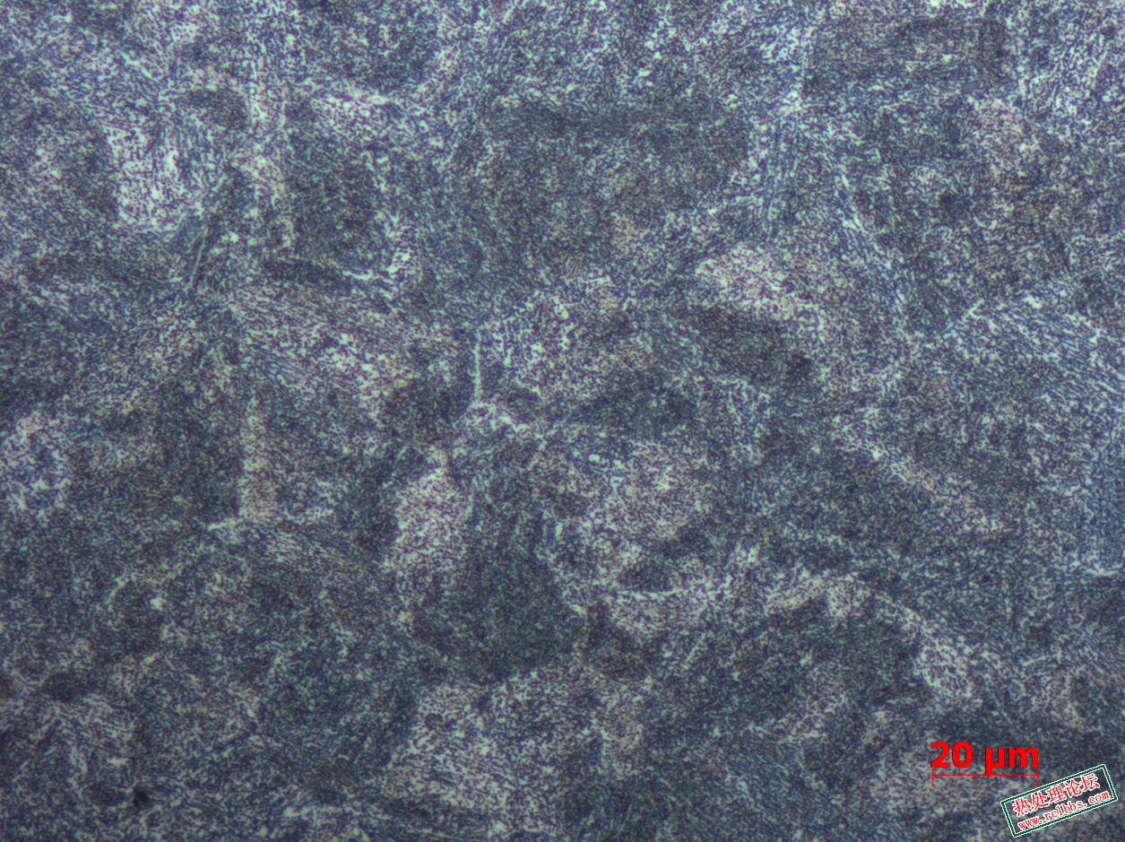

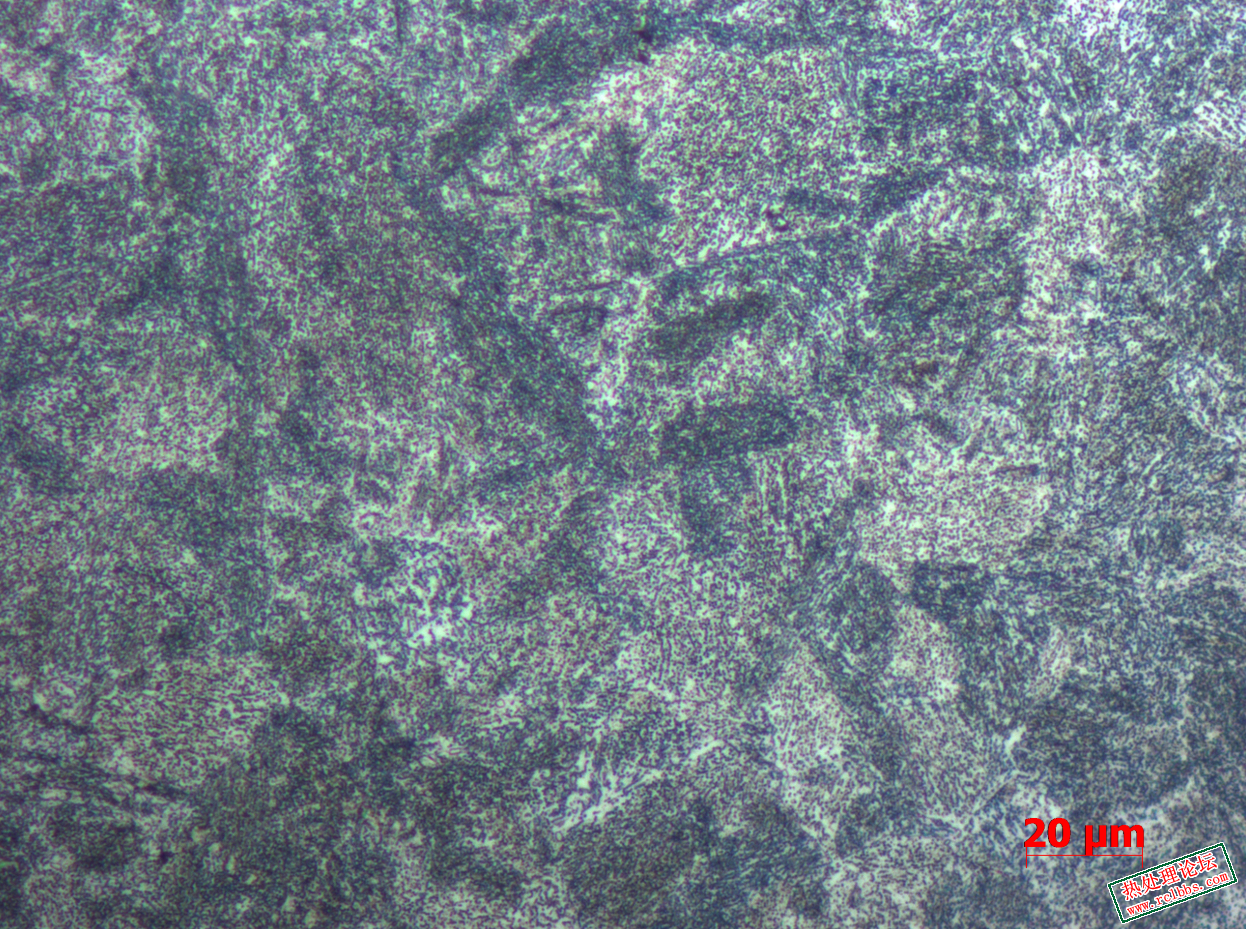

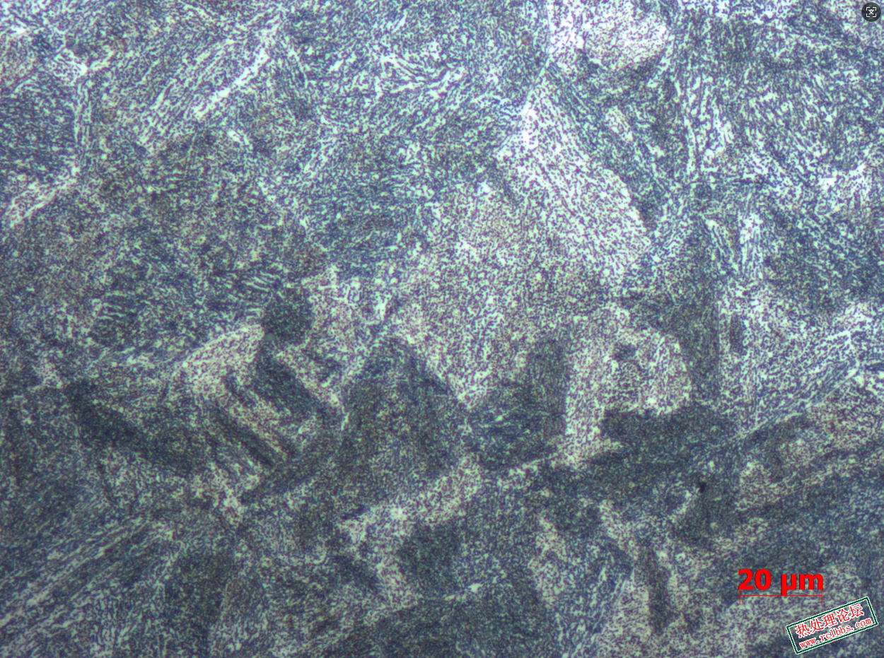

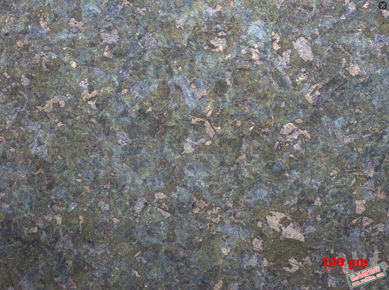

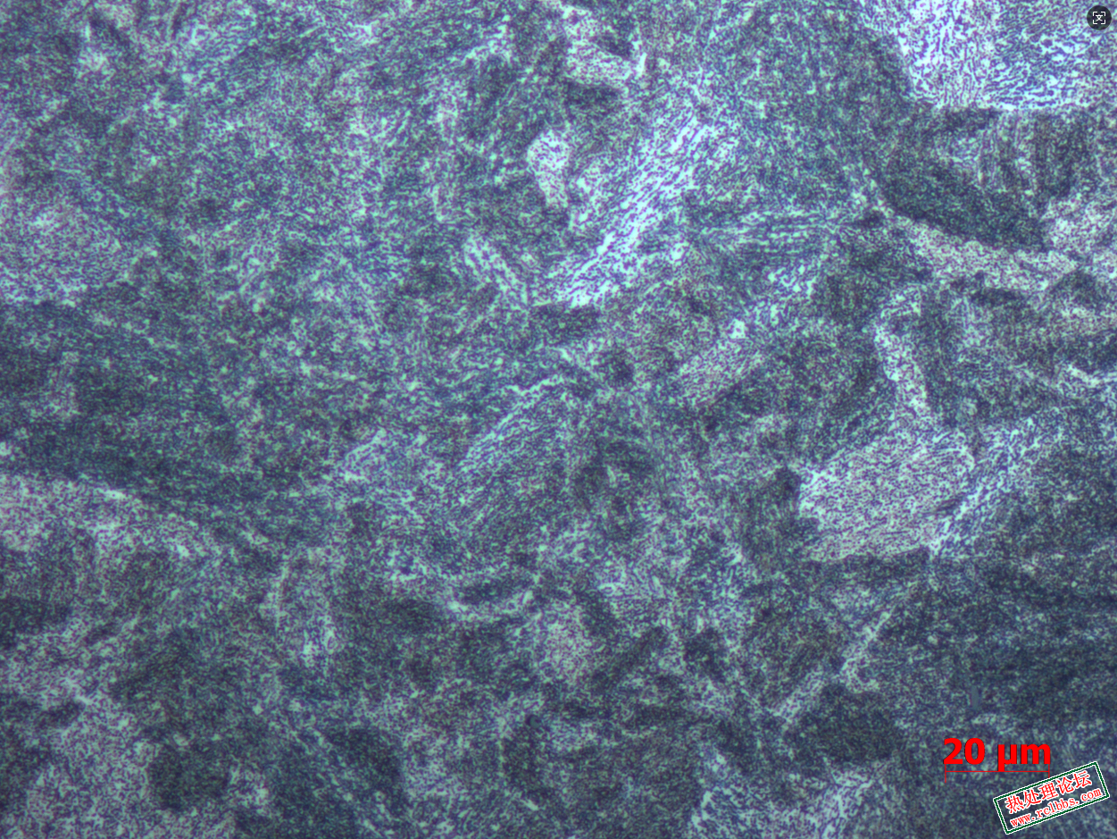

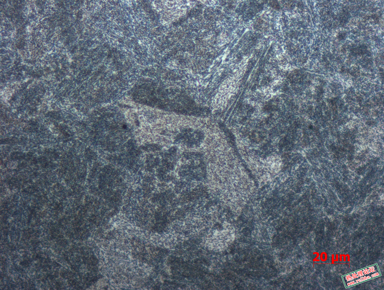

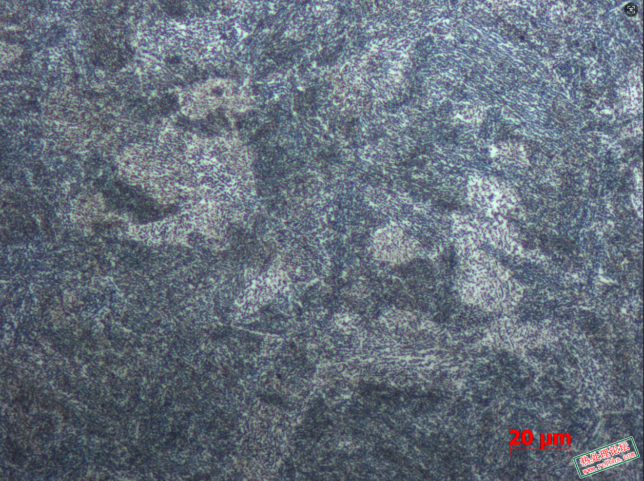

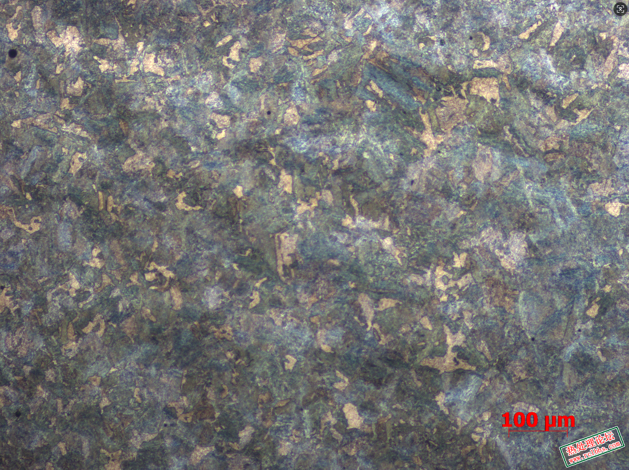

请教下各位高工,该组织是42CrMo材料900℃正火 雾冷+风冷,然后700℃回火的组织,请问这种组织应该称作为什么比较合适?
鄙人有2个疑惑,第一个是:能否称之为球状(粒状)珠光体,因为不管回火之前是什么组织,经过700度超高温回火后,碳化物弥散析出,形成颗粒状的碳化物,在铁素体基体上均匀分布,所以我想问下,能否称之为 球状珠光体;第二个是,经过700回火已经看不清回火前具体是什么组织,能隐约看出是片状珠光体和一些深色的长条状的,像下贝氏体类,那这样回火后的组织能否称之为粒状贝氏体 ,麻烦各位高工予以解惑,辛苦各位,最好能说一下可以称为什么组织,再次感谢

1.这个组织不能叫球状珠光体,因为基体组织还没有完成回复和再结晶。再者叫球化珠光体会给人误导心为是球化退火组织。
2.这种工艺还是有一定应用的,正火后的组织为贝氏体为主(粒状贝氏体和上贝氏体),然后再通过高温回火调整到一定的硬度,也让贝氏体组织一定的回复和再结晶,碳化物球状析出,也为后序热处理做一定的组织准备。(相当于调质做为预备热处理的时候,淬火后高温回火一个道理)
3.这个组织我们现在基本都叫贝氏体回火组织或者贝氏体高温回火组织,为了就是更好的表达组织的形态和热处理过程,而且这个组织还是保留着一定的贝氏体组织原始形态,叫别的名称都不适合,也会造成误导。贝氏体高温回火组织,表达了组织是贝氏体,但是经过了高温回火。就和调质回火索氏体一样,一听就知道是淬火组织马氏体经过高温回火。
