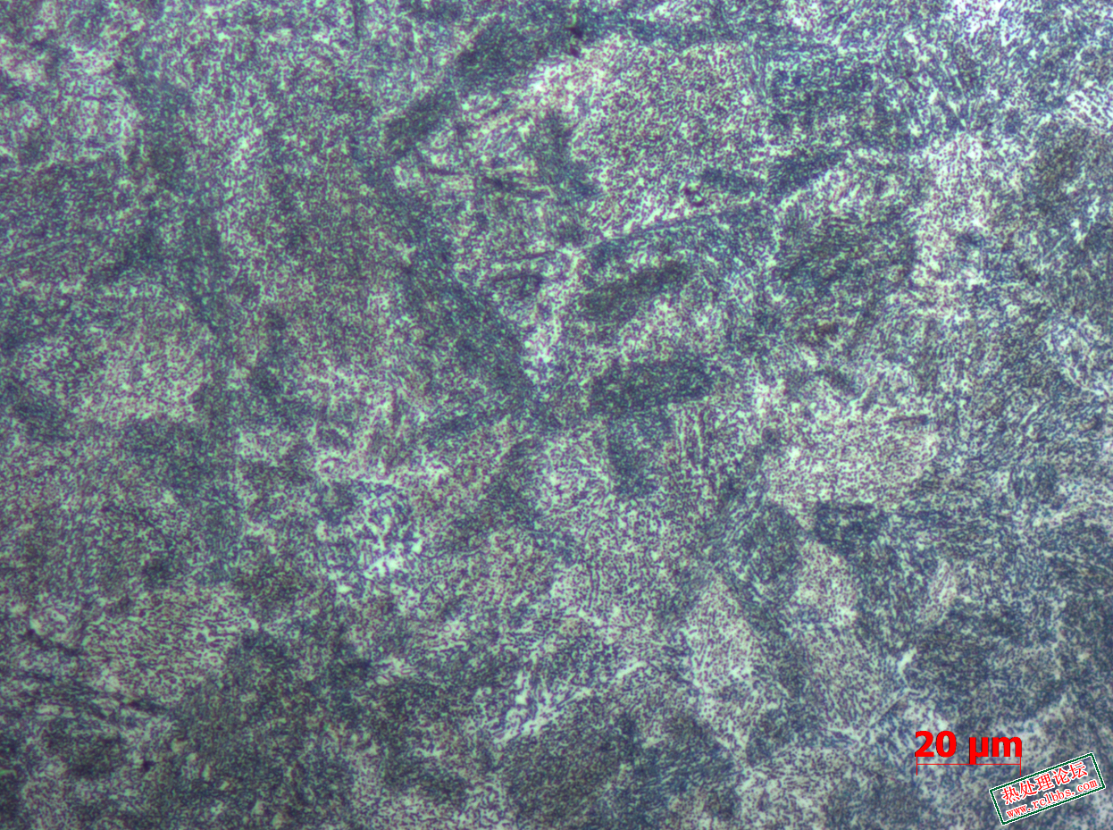

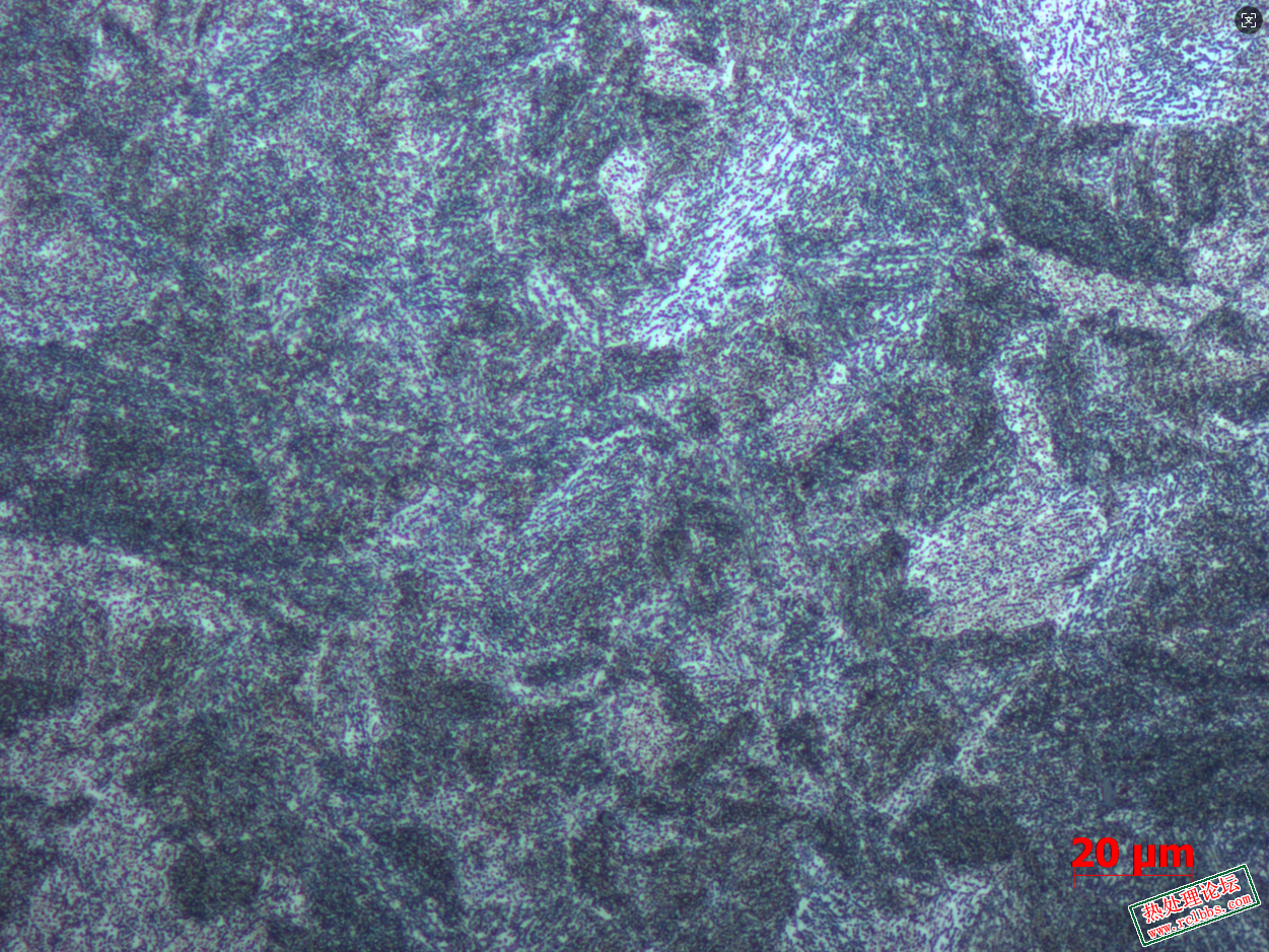

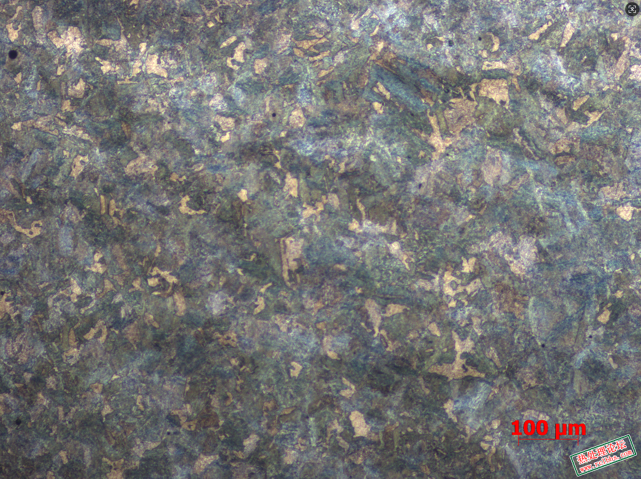

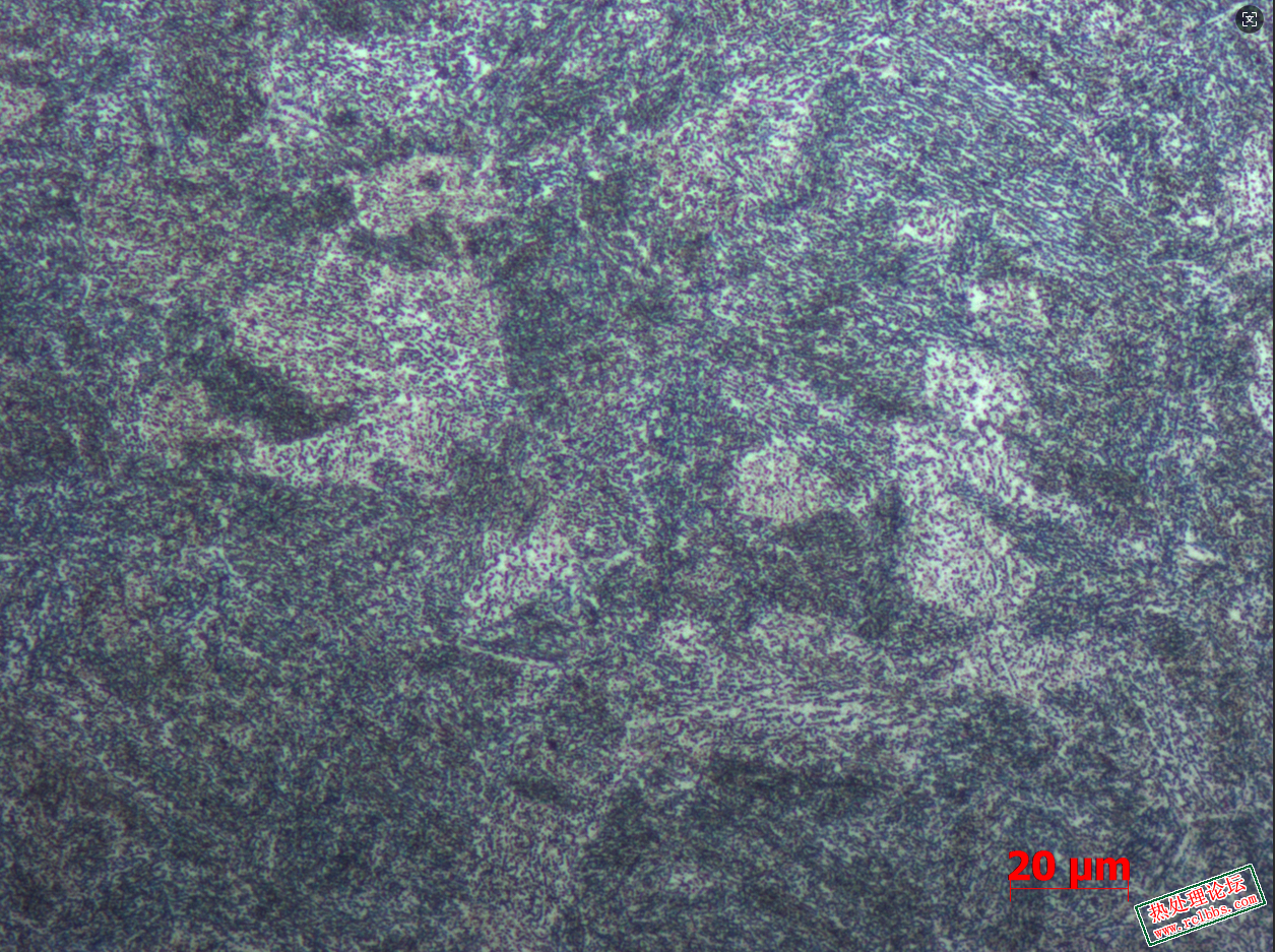

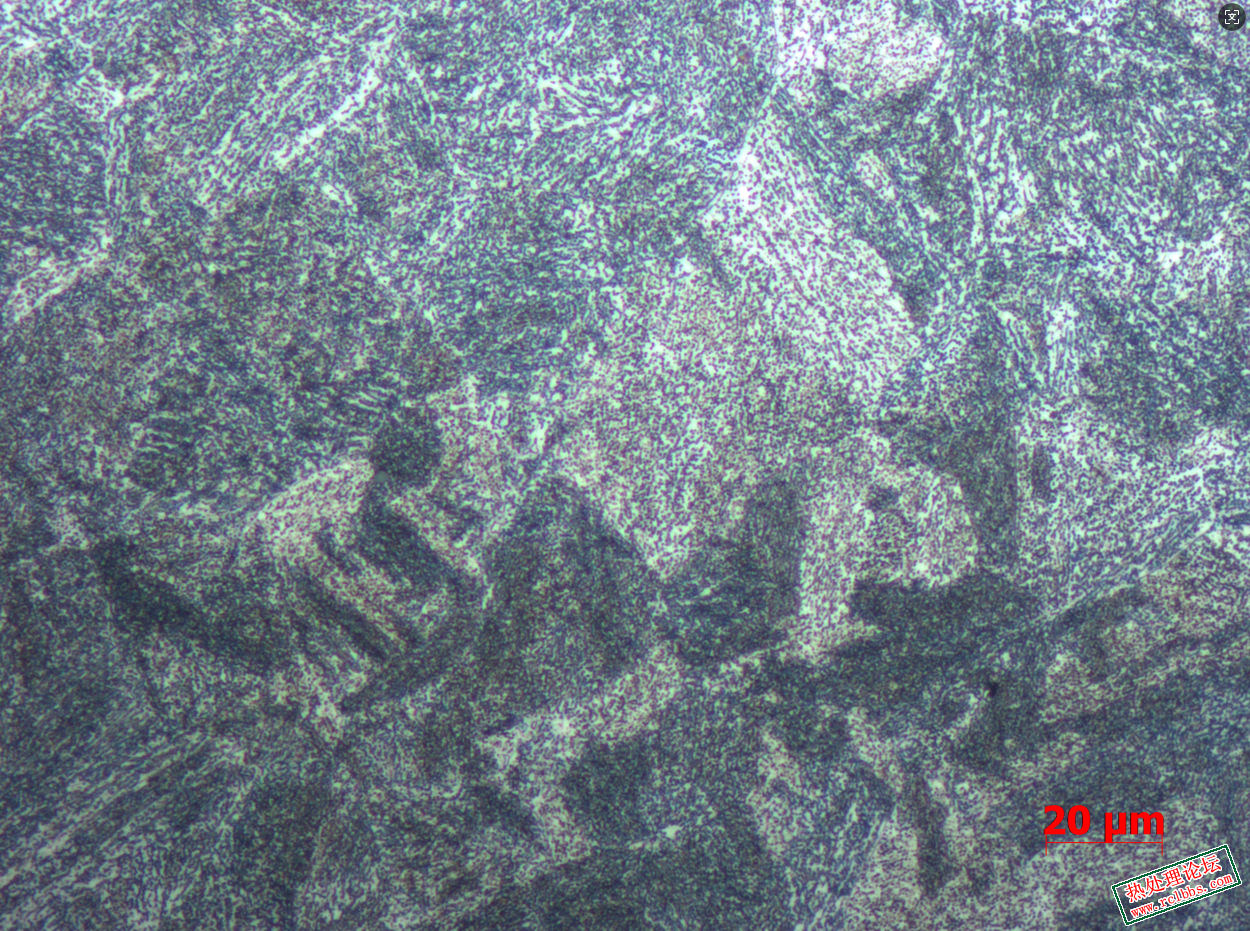

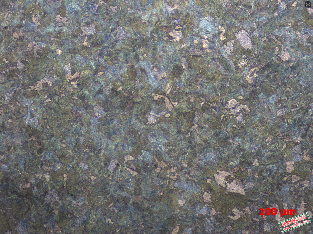

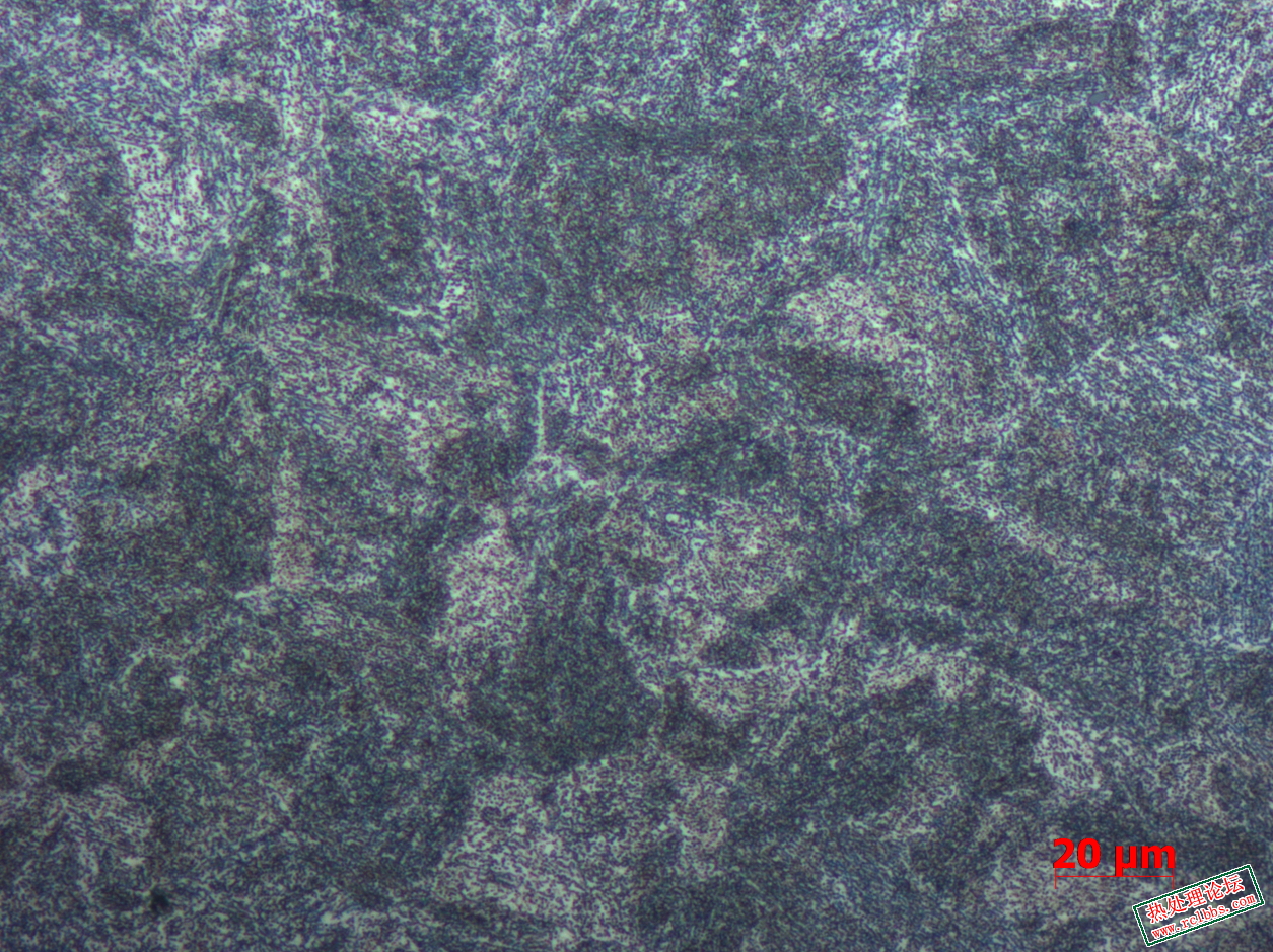

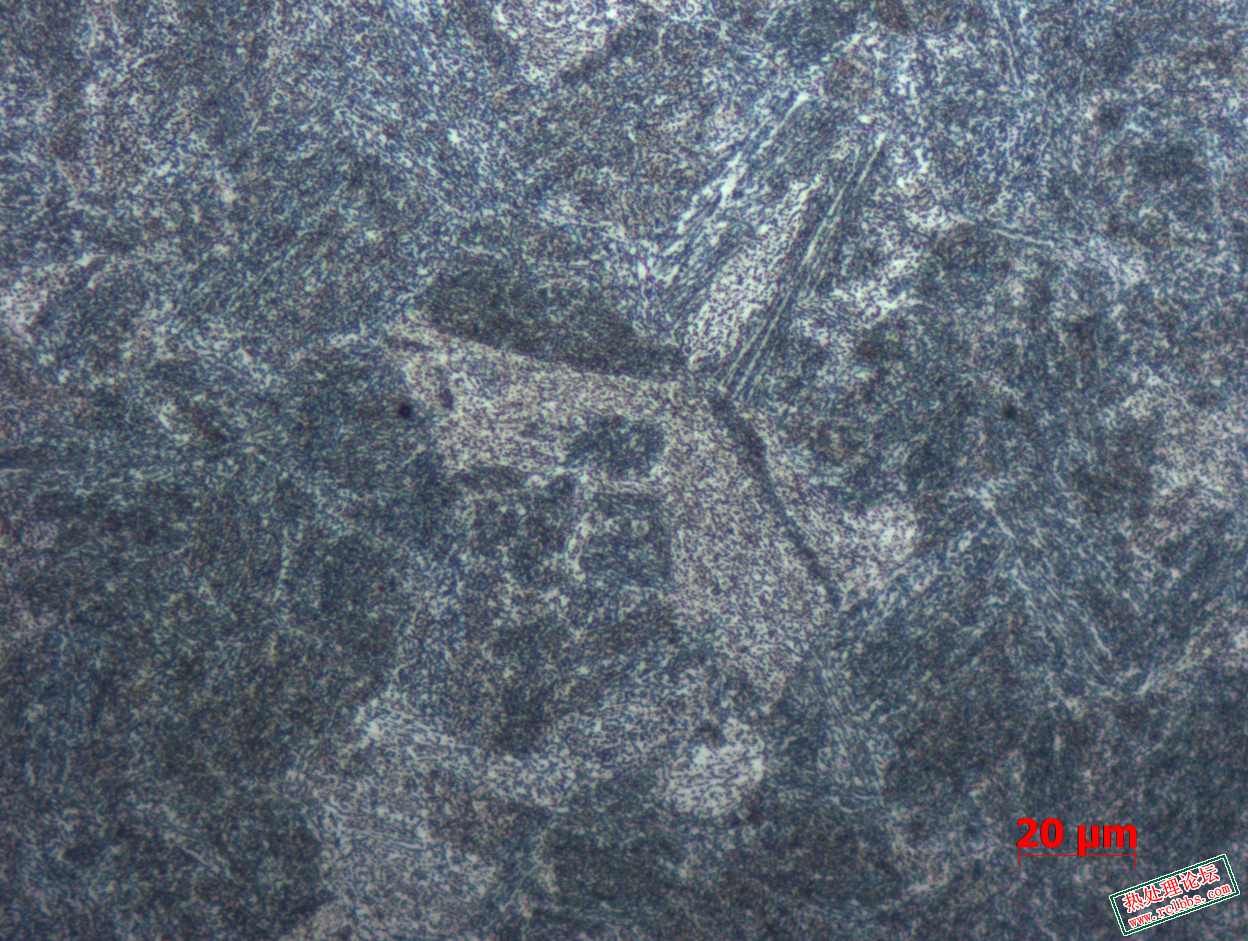

请教下各位高工,该组织是42CrMo材料900℃正火 雾冷+风冷,然后700℃回火的组织,请问这种组织应该称作为什么比较合适?
鄙人有2个疑惑,第一个是:能否称之为球状(粒状)珠光体,因为不管回火之前是什么组织,经过700度超高温回火后,碳化物弥散析出,形成颗粒状的碳化物,在铁素体基体上均匀分布,所以我想问下,能否称之为 球状珠光体;第二个是,经过700回火已经看不清回火前具体是什么组织,能隐约看出是片状珠光体和一些深色的长条状的,像下贝氏体类,那这样回火后的组织能否称之为粒状贝氏体 ,麻烦各位高工予以解惑,辛苦各位,最好能说一下可以称为什么组织,再次感谢

 楼主| 发表于 2026-1-8 12:21:55 | 显示全部楼层
火山 发表于 2026-1-8 09:48
1,正火+回火
目的:
正火+回火能显提升材料的综合性能;
谢谢高工指点 明白了 就是粒状珠光体

发表于 2026-1-8 08:31:30 | 显示全部楼层
回火索氏体+上贝

发表于 2026-1-8 08:38:47 | 显示全部楼层
回火索氏体吧,片层珠光体分解了

发表于 2026-1-8 09:48:11 | 显示全部楼层
1,正火+回火
目的:
正火+回火能显提升材料的综合性能;
正火作用:通过加热后空冷,细化晶粒及消除内应力和改善材料内部的一些缺陷(比如网状或带状组织),为回火奠定组织基础。
回火作用‌:改善切削加工性能或成型性能,平衡强度、韧性与塑性,消除应力形成稳定组织
2,粒状珠光体的形成方法
*过冷奥氏体直接形成
*片状珠光体球化形成
*淬火+高温回火形成
很明显,正火+回火是 片状珠光体球化而成;如果回火温度及时间合理,球化充分;得到的组织 是粒状珠光体;不充分或过充分得到的组织依然是 片状珠光体+粒状珠光体。
结论:粒状珠光体+片状珠光体(至于其它组织比如 B,你认为针对42crmo,700℃回火会存在吗?)

 楼主| 发表于 2026-1-8 12:23:24 | 显示全部楼层
1,正火+回火
目的:
正火+回火能显提升材料的综合性能;
我想问一下 500倍下 有颜色深的那种长条状的 是非珠光体组织吗,既然700度回火都球化了 那么原组织会影响接下来的调质性能吗

 楼主| 发表于 2026-1-8 12:29:14 | 显示全部楼层
1,正火+回火
目的:
正火+回火能显提升材料的综合性能;
意思是700度的高温回火 相当于走了一遍球化退火吧

发表于 2026-1-8 12:44:06 | 显示全部楼层
天山剑客 发表于 2026-1-8 12:23
我想问一下 500倍下 有颜色深的那种长条状的 是非珠光体组织吗,既然700度回火都球化了 那么原组织会影响 ...
是珠光体,大概率原位置是正火后渗碳体聚集区域;最好结合你正火后未回火后的金相对比

发表于 2026-1-8 12:45:29 | 显示全部楼层
相当于,片状珠光体在球化温度区域,保持了一段时间。

发表于 2026-1-8 14:56:39 | 显示全部楼层
个人认为应该是珠光体加铁素体
发表于 2026-1-11 11:23:35 | 显示全部楼层
珠光体+铁素体+粒状碳化物吧
