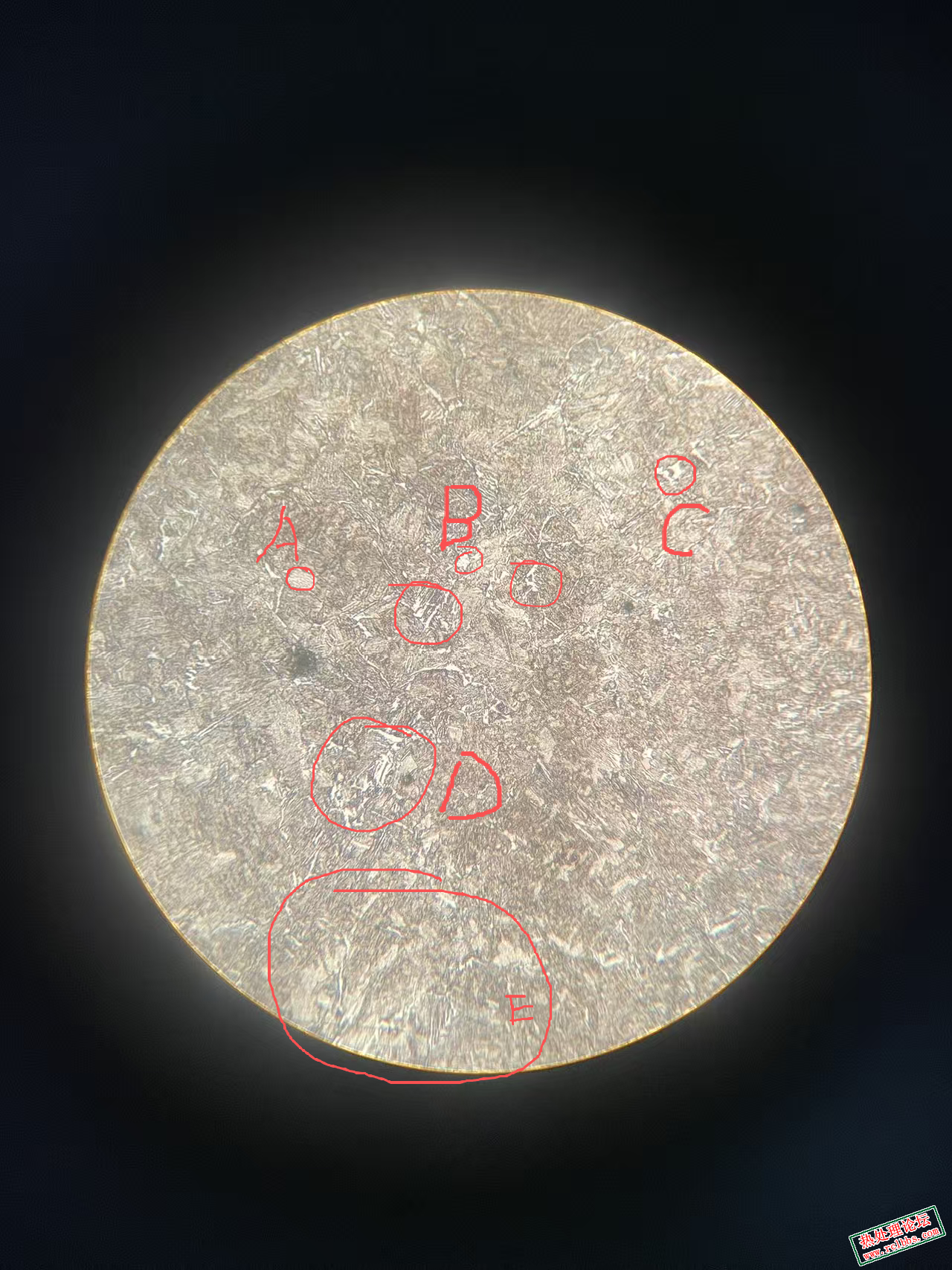

热处理工艺:淬火前工件状态:模锻的生坯,40Cr,轴叉类产品,杆部直径75mm
淬火:网带炉淬火2小时50分钟,温度850,淬火液PAG,浓度2.5-5%,水温调节设置为30°,温差不上下超过2度,装炉状态平放每行两个,单件重14kg。
回火:推盘炉回火198分钟,温度635,装炉状态每框装平无具体要求。
客户要求金相检测杆部,距表面10mm为检测位置,金相1-3级。
A处为回火索氏体,相的方位不同
B处三个浅灰色的是回火贝氏体
C处铁素体?但是颜色不是那么白,不好确定
D处,E处确定不下,
因组织杂乱和平时看的金相差异太大判断不合格,请各位老师帮忙分析一下判断是否正确,金相组织分析是否正确,及产生的大概原因。
金相小白,求老师们多多指点

这不是正常的调质组织吗,按标准评级就可以了  什么原因就是冷速慢了一些

1,做这种件,尽量先选择检验淬后未回火样品;并检验样品梯度硬度;样品取样位置(表面和1/2处及芯部)金相;把尸体回火按照淬火件的检验再重复一次;这样的对比更容易有说服性。
2,如果必须要准确区分判断组织,请选择合适的工具设备(比如第三方报告,避免纠纷;或者自己有更高更精度的设备检验比如电镜)

能不能搞一张清楚点的金相图片上来看啊

这种以前我们也发生过,可以适当通过提高淬火温度,增强淬火液的搅拌速度,在确保不开裂的情况下,浓度不要配比过高,这种越往心部铁素体会越多。还是冷却上的因素占最大。

您放大看看,还是比较清晰的

这个材料本性已经决定了该产品芯部不可能淬透,至于检测位置组织混乱,还是加热 搞一搞,冷却搞一搞,好就好了,不好也就这样了

这个图片相当有意思,里面有索氏体,也有上贝,下贝,有未溶铁素体,也有先析铁素体。建议还是看下模锻后的组织,异常件就一定有异常件的原因。正常的模锻件始锻温度和终锻温度在相同的节拍下,差异不大。但是对于异常件,比如中频加热时卡料,产生轻微过热了。相当于提高了终锻温度,那么锻后组织也会产生异常。常常伴随着粗大的晶粒、魏氏体、粗大的网铁,等异常组织。这些组织通过正常的调质工艺是无法消除的,总是能在里面看到蛛丝马迹。

你这个直径这么大,10毫米处1-3级很难做到。比我们供应商做的好多了,起码还是回火索氏体为主,我们这产品出来都是贝氏体为主,采购屁股坐歪了。
