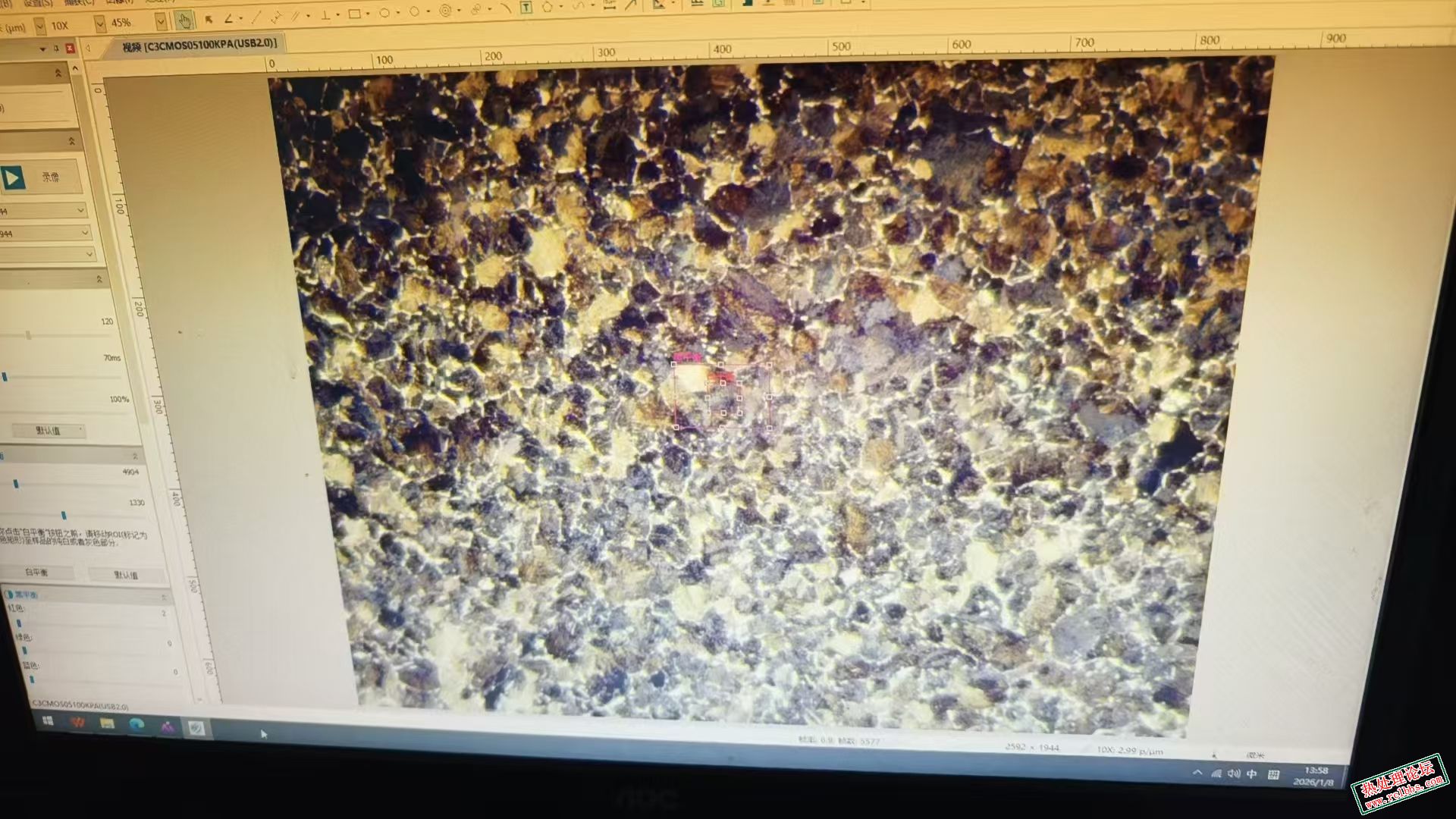

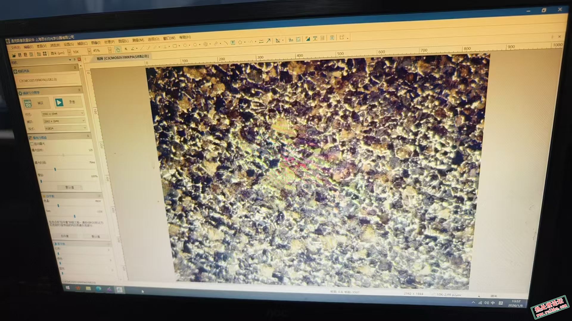

发表于 2026-1-8 14:48:47 | 显示全部楼层 |阅读模式
42CrMo锻打,正火态,小件
签到天数: 270 天
发表于 2026-1-8 14:50:23 | 显示全部楼层
珠光体加铁素体
签到天数: 139 天
 楼主| 发表于 2026-1-8 14:56:01 | 显示全部楼层
铁素体就未融铁素体还是后析出铁素体
签到天数: 2221 天
发表于 2026-1-9 08:38:08 | 显示全部楼层
先析铁素体,没有看到未溶的情况
签到天数: 396 天
发表于 2026-1-12 16:45:35 | 显示全部楼层
未熔的是有多边形的白色的。
签到天数: 261 天
发表于 2026-1-13 09:27:12 | 显示全部楼层
混晶 ,先共析
