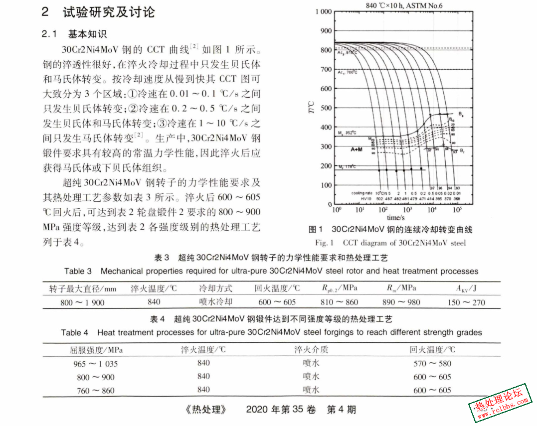

求CCT曲线 或者除了查文献外有没有关于CCT曲线TTT曲线的书
签到天数: 1122 天
发表于 2026-1-18 08:53:04 来自手机 | 显示全部楼层
找到个30Cr2Ni4MoV的C曲线,参考一下吧,无珠光体转变,只有贝氏体马氏体转变

发表于 2026-1-9 12:47:29 | 显示全部楼层
   这个材料比较特殊,相关曲线的书籍上面都没有,只能参考或者找相关文献
《钢的过冷奥氏体转变曲线 第一图册》本溪钢铁公司第一炼钢厂.1978 这里面有比较多的材料,但是没有这个材料

发表于 2026-1-9 18:20:31 | 显示全部楼层
有成分的话,可以用软件模拟一下曲线

发表于 2026-1-25 11:53:16 | 显示全部楼层
同意楼上,有化学成分可以用Jmat-Pro算一下
