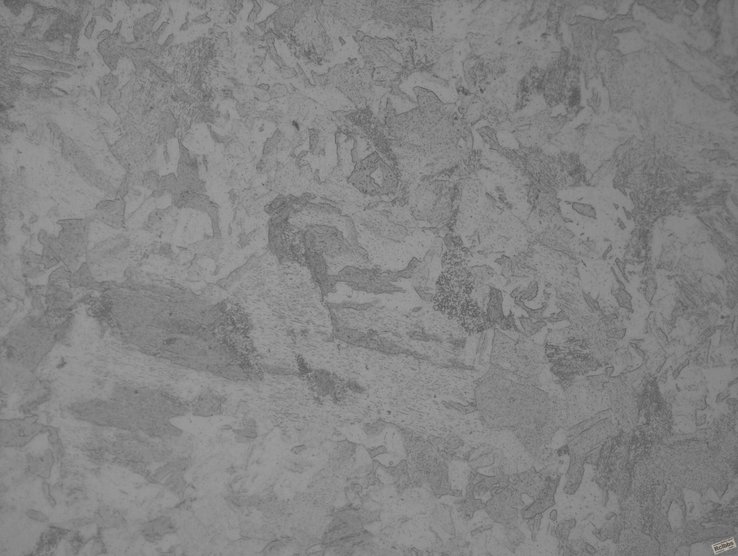

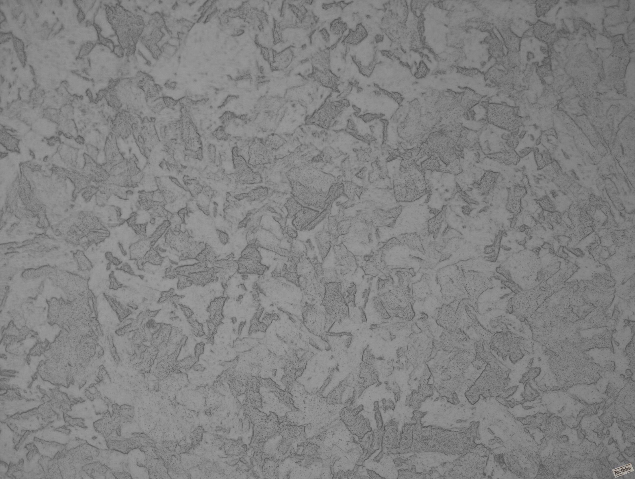

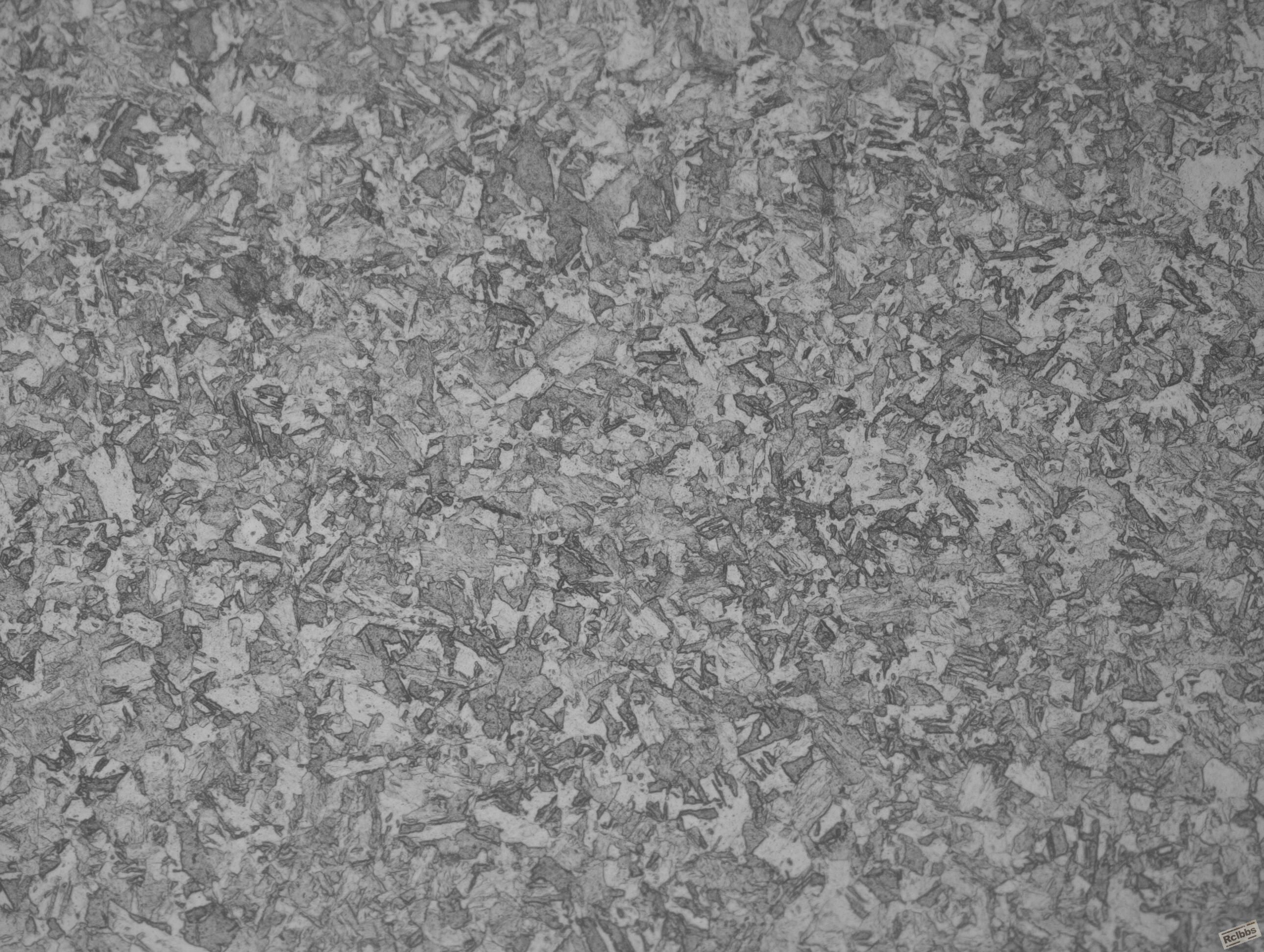

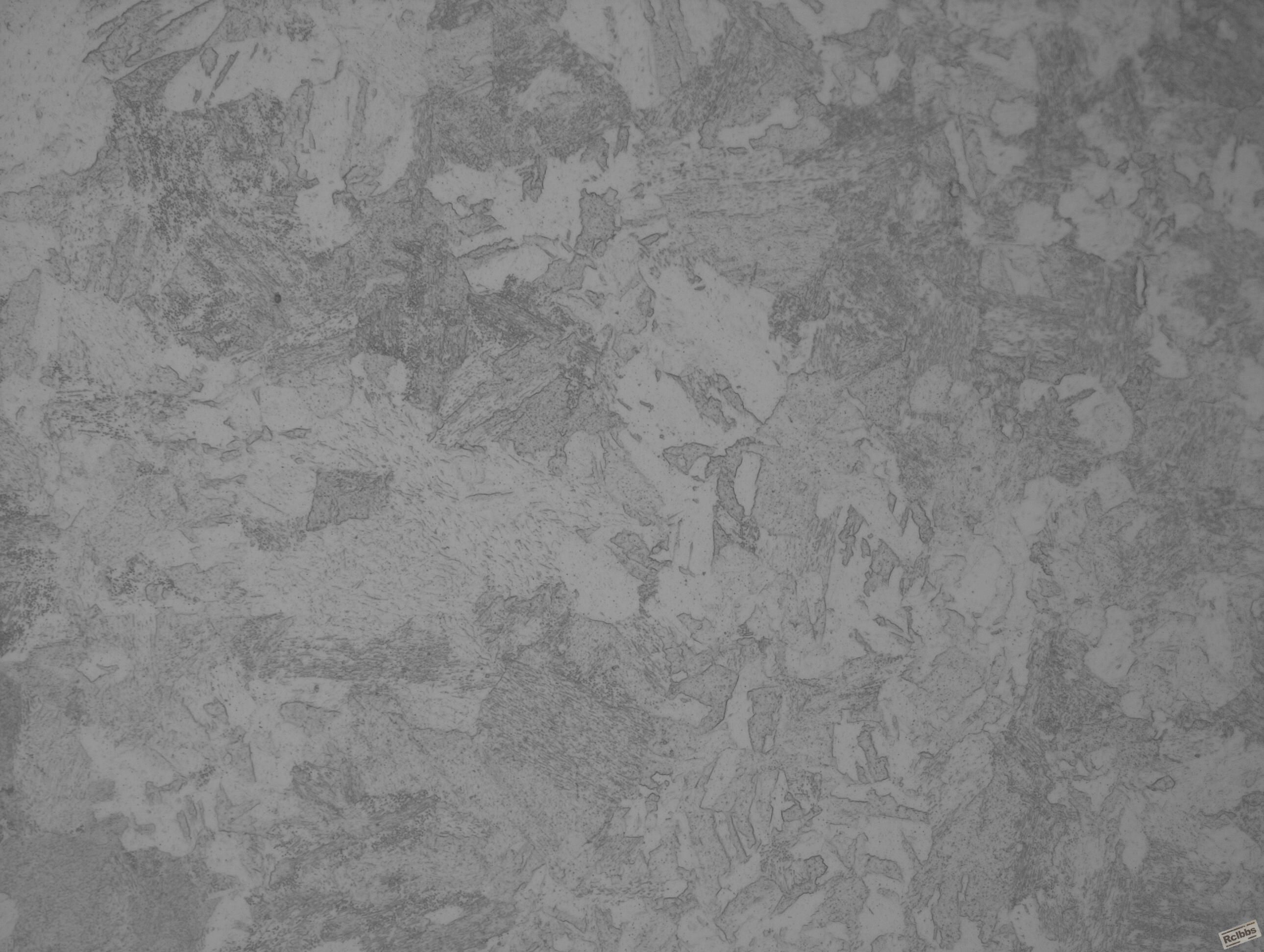

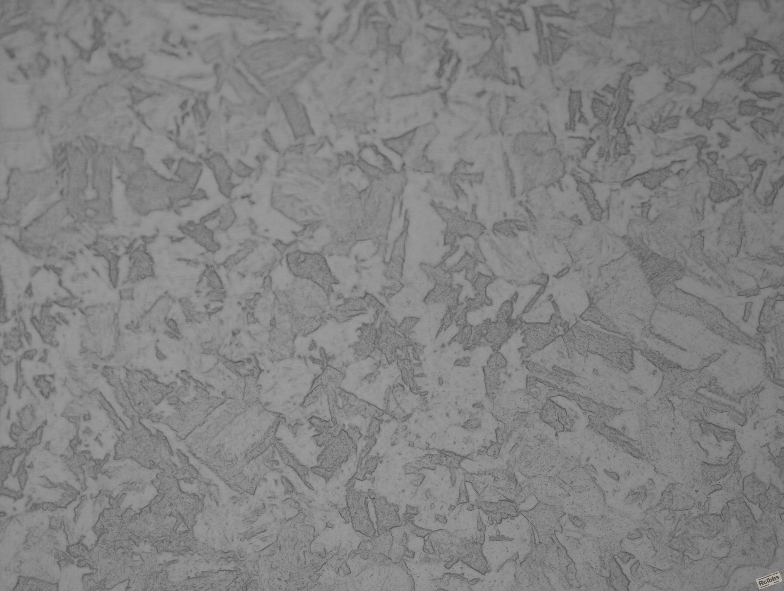

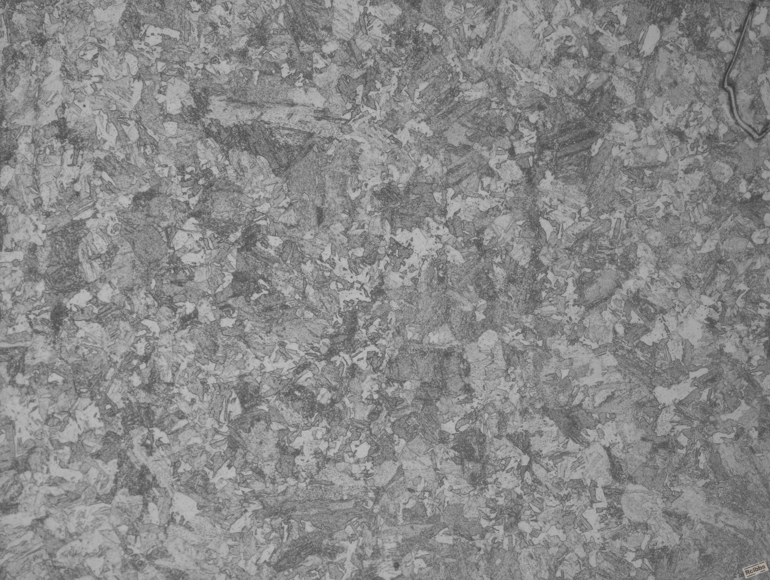

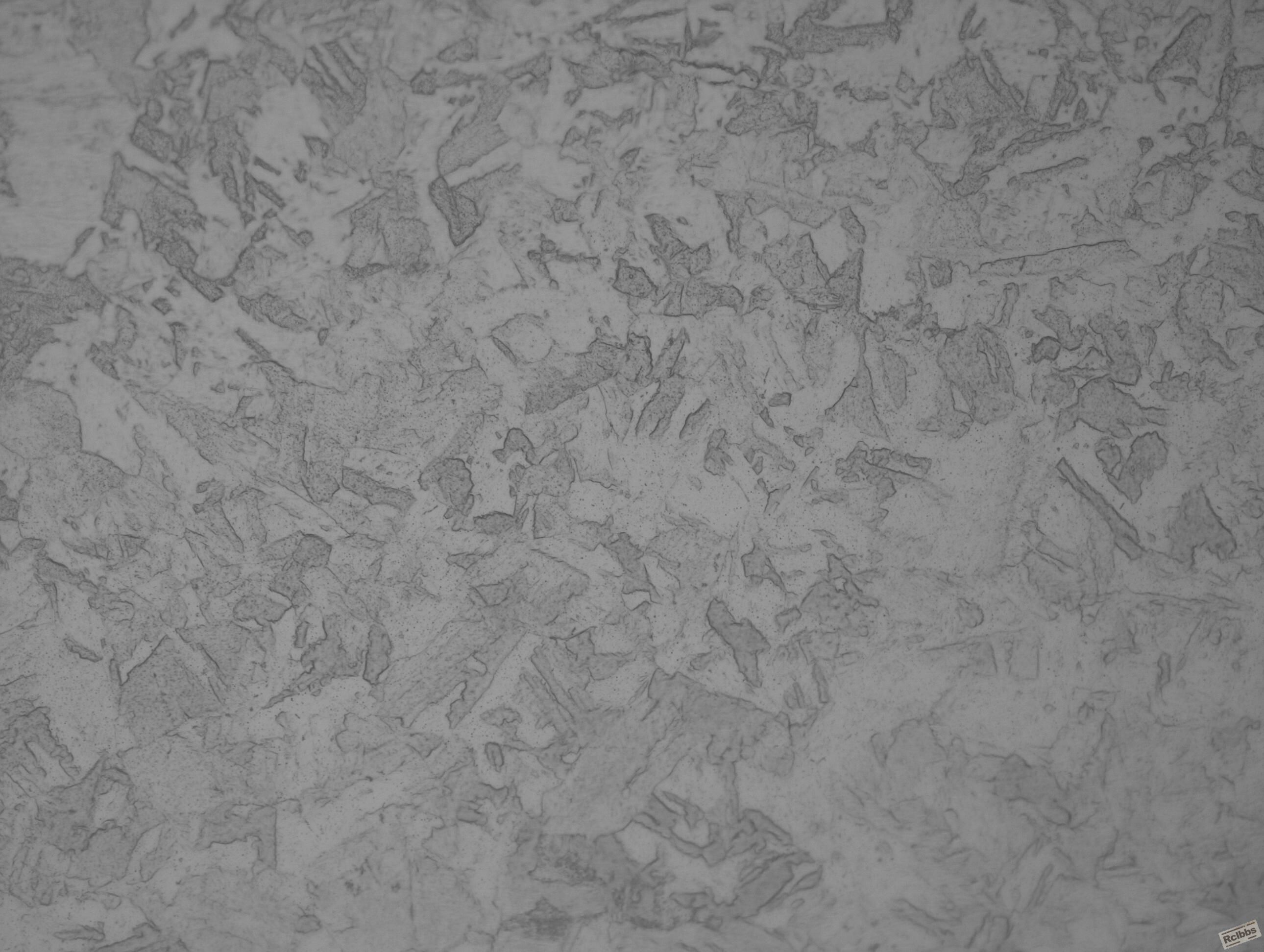

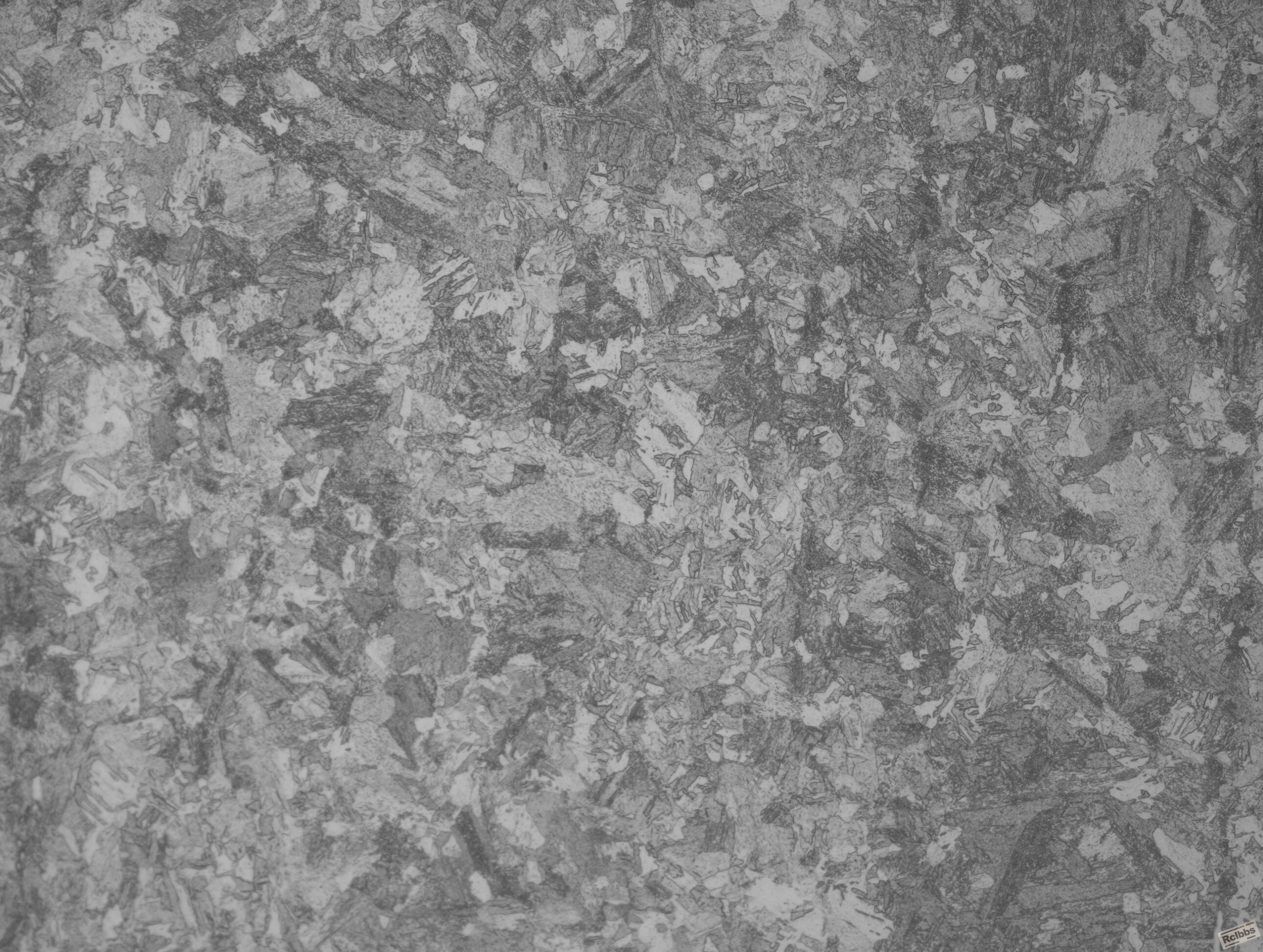

沉淀硬化型不锈钢15-5是在17-4的基础上改善而成,Ni含量增加,固溶+失效处理后的正常组织为:回火马氏体+δ铁素体+残余奥氏体,但是该材料在固溶时有可能是温度太低,导致大量铁素体未能固溶好,出现了块状铁素体。 1x200.jpg 1x500.jpg 2x200.jpg 2x500.jpg 3x200δ铁素体.jpg 3x500.jpg 4x200δ铁素体.jpg 4x500.jpg 5x500.jpg

15-5 PH不太可能有块状铁素体。楼主金相中也没看到。图像对比度很低,建议从拍。
 楼主| 发表于 2010-7-28 10:24:03 | 显示全部楼层
如果不是铁素体的话,上面的组织怎么解释呢?

哪来的块状铁素体,是回火马氏体呀,大哥,只用很少量的细条状铁素体,你说的那个浅白色的也是马氏体

15-5PH中固溶时效处理后不会存在大量的高温铁素体的,之所以改进17-4PH而用15-5PH就是为了减少高温铁素体的,其实15-5PH固溶时效后也就只有马氏体和残奥而已
