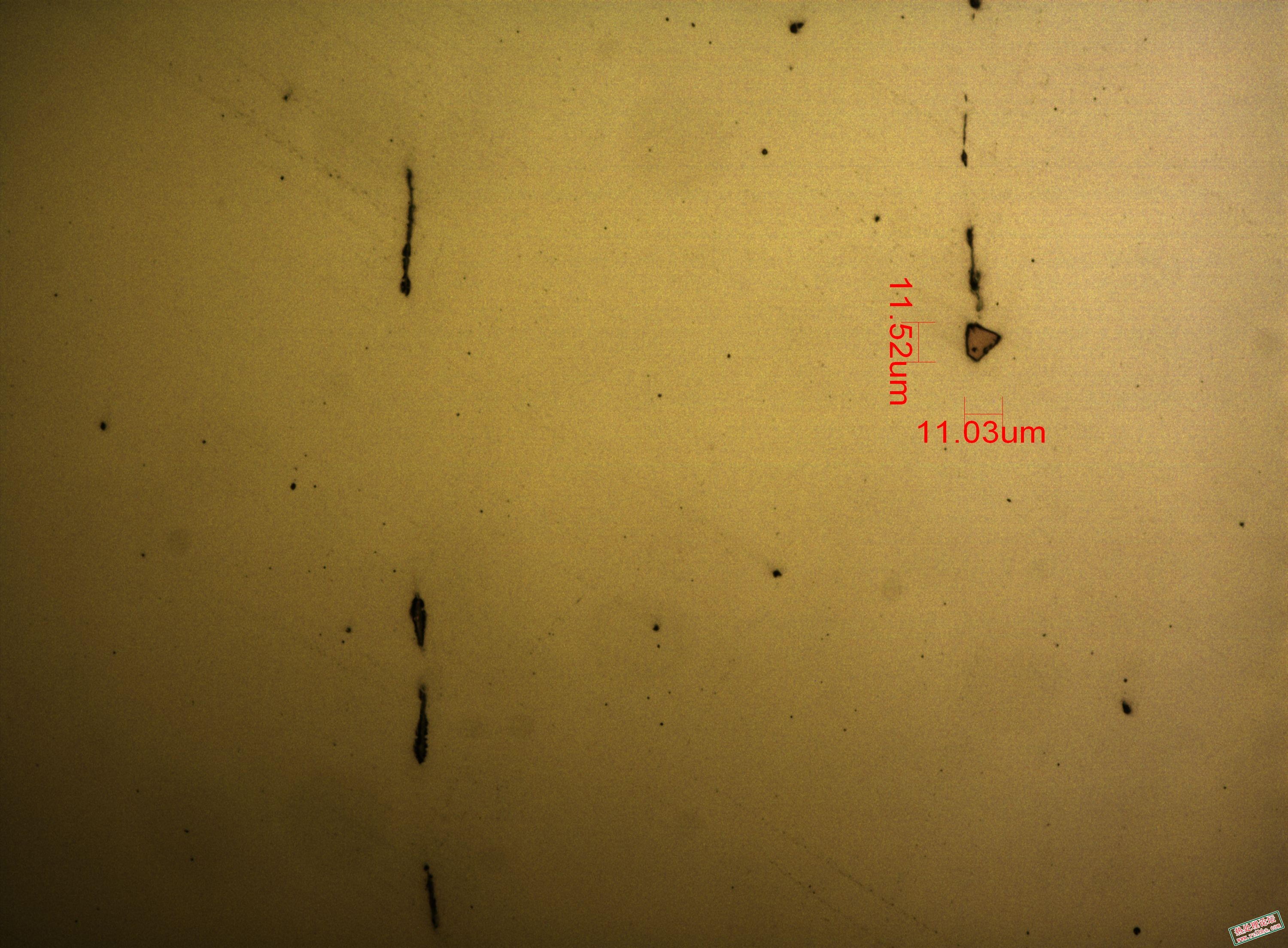

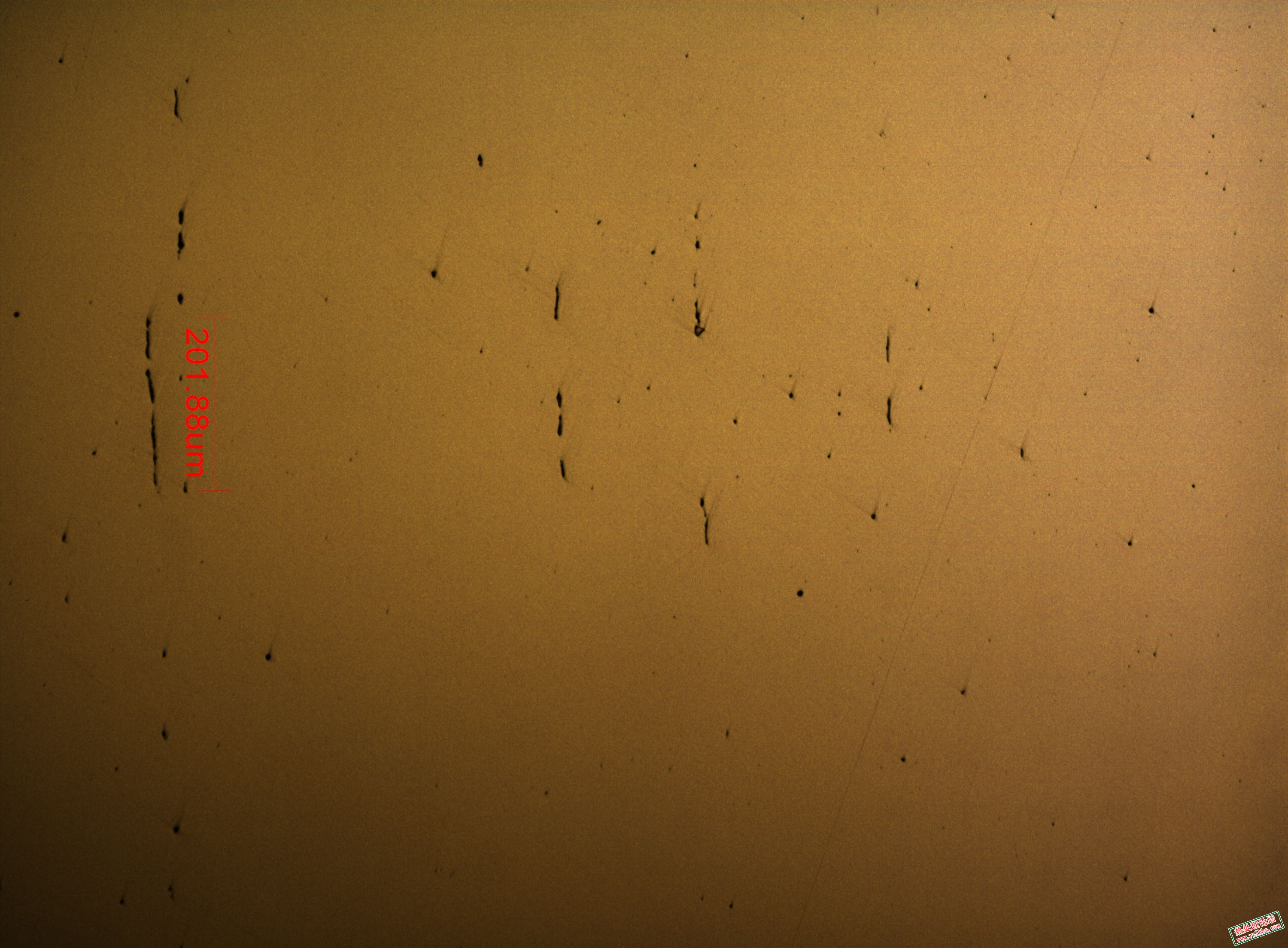

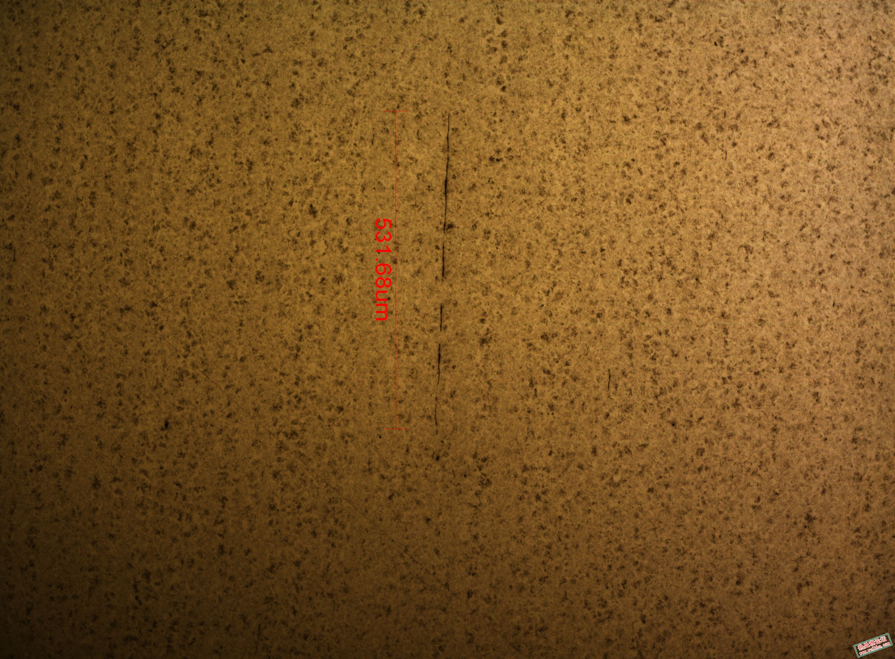

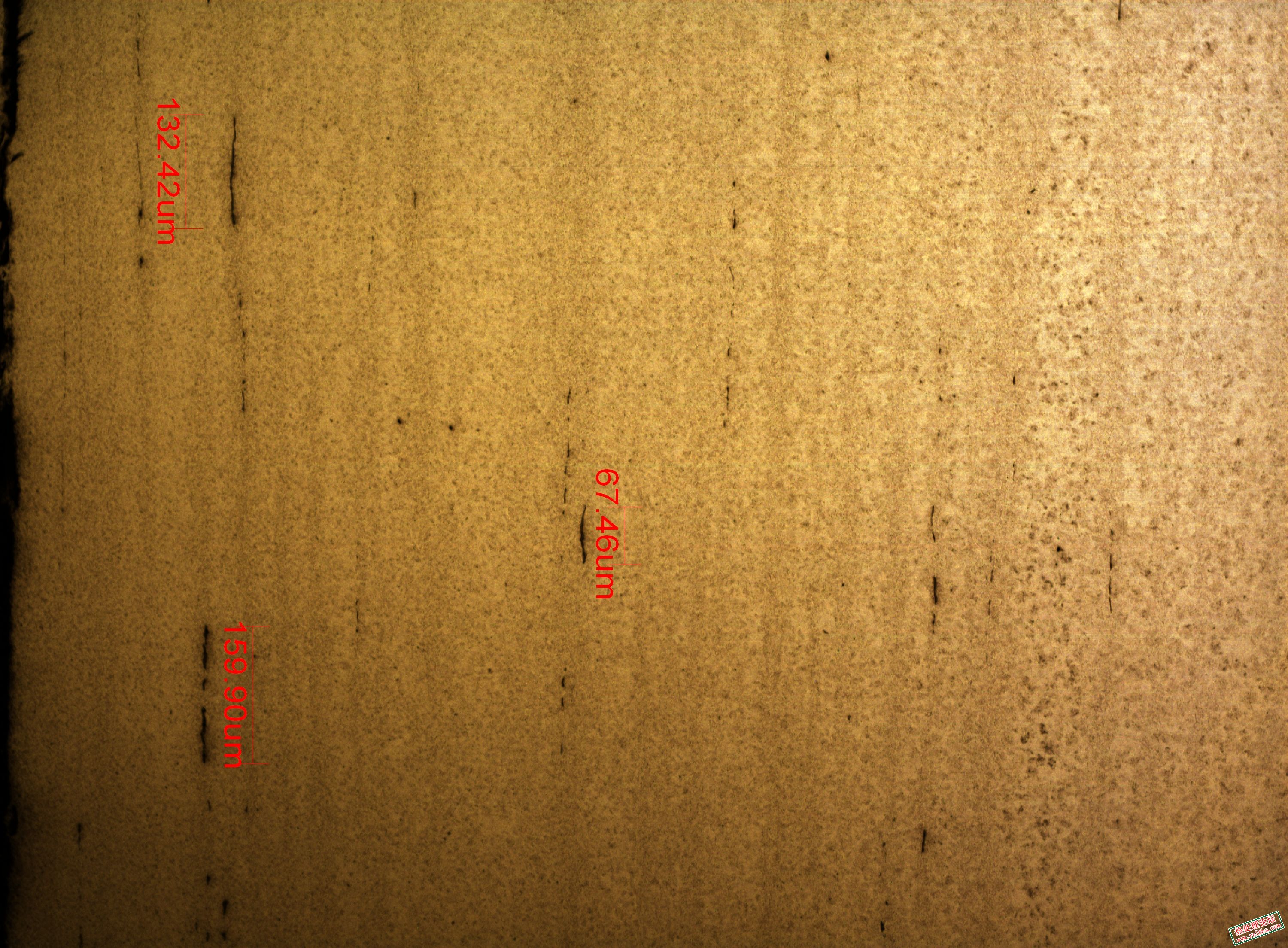

请购材料检验的大神:
请教GCr15非金属夹杂物硫化物类还是硅酸盐类区分

这些都是硫化物夹杂吧。
签到天数: 432 天
发表于 2026-1-12 15:15:20 | 显示全部楼层
三角形状的应该是氧化物复合夹杂,有可能是氧化物硅酸盐复合夹杂。
签到天数: 303 天
 楼主| 发表于 2026-1-15 15:33:20 | 显示全部楼层
通过能谱确认了,一条一条的是硫化物,三角形是TiN
