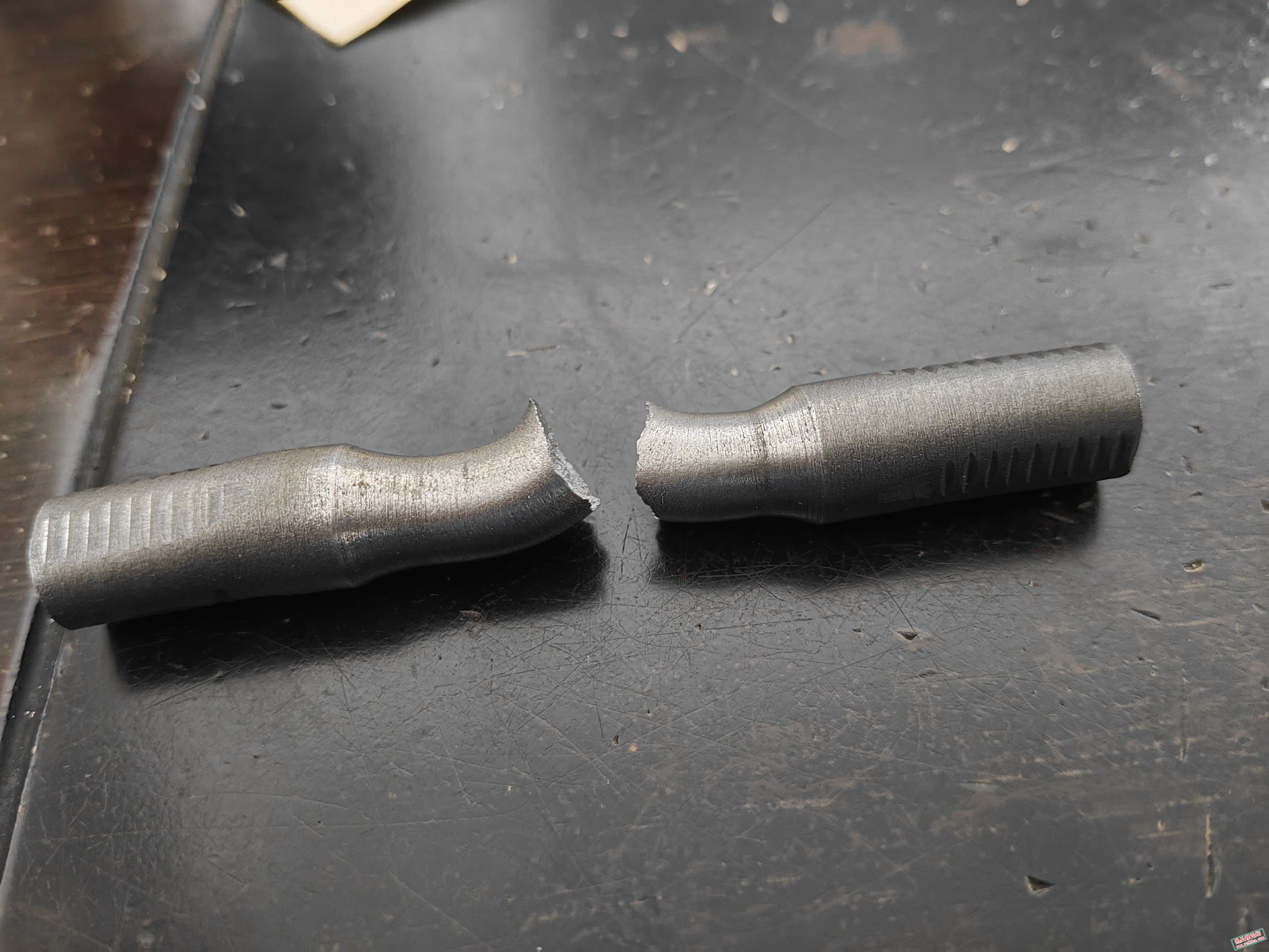

请教球铁拉伸断口怎么会是这样,类似Z字形扭曲。中间还有一段掉了

会不会搞错了,弄成压缩了

看着像材料测试机的上下夹头不同心的样子,偏心的还有点严重的样子

大概率是拉伸机的问题,和材料本身没关系

  一看就是压缩压的,这种情况很明显操作失误,重新取样再做一次就好了。

维修人员修过,以前是拉伸,现在变成压缩了。我这边是万能试验机,上边是拉伸,下面是压缩。请问现在这个情况(上面压缩)会不会弄坏试验机吗?

设备本来就有压缩功能,怎么会坏,这东西很耐用

  找电工过来解决一下就好,这个就是运行方向反了。

压缩和拉伸都是正常工况,所以不会对设备造成影响的,只是需要试验的样件的结果不对。
