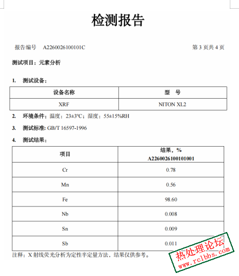

请各位大师帮看一下,20Cr材料的材质检测报告是否符合标准。
签到天数: 1308 天
发表于 2026-1-16 11:31:16 | 显示全部楼层
检测检了个寂寞,5大元素4个没检出来,大概率是用手提光谱测的吧?
回复 顶 1 踩 0
签到天数: 20 天
 楼主| 发表于 2026-1-16 11:00:49 | 显示全部楼层
补充一下,该材质是经过球化处理后,冷挤压成型后的坯料材质的分析报告。

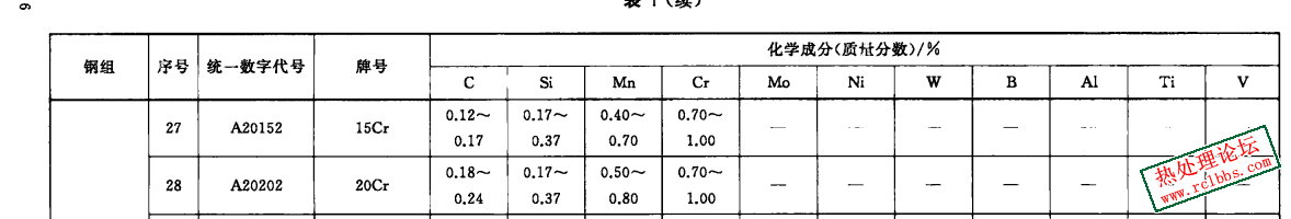

发表于 2026-1-16 11:31:27 | 显示全部楼层
没有看见含量,这是20Cr的化学元素标准
化学元素图片
化学元素图片

发表于 2026-1-17 08:24:31 | 显示全部楼层
人家报告不是说了是半定量分析?这种一般就看看含有哪些元素,至于含量多少不靠谱的。
签到天数: 150 天
发表于 2026-1-17 08:50:50 | 显示全部楼层
为了更主准确,建议破坏性检测1件,需要准确的元素含量和标准进行对比

发表于 2026-1-18 20:12:53 | 显示全部楼层
碳含量,硫含量,磷含量都没有,所以这个结果没有什么用

 楼主| 发表于 2026-1-19 09:23:43 | 显示全部楼层
谢谢各位大师的分析,已经重新送样进行检测。

发表于 2026-1-20 20:57:57 | 显示全部楼层
X荧光手持,尼通品牌的 还可以。本身就是测不了非金属元素,可以半定量
