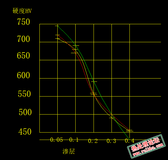

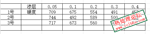

本公司的产品为20Cr材料,要求热处理硬度为HV550--700  0.5kgf.  渗层深度0.15--0.25。我们检测后的硬度和渗碳深度我学习做了一个图,请各位大师帮看一下淬火的质量怎么样。

20Cr碳氮共渗工艺只能做到这样吗?效果不是很好

 楼主| 发表于 2026-1-21 14:45:34 | 显示全部楼层
谢谢二楼的指点,这个效果不好是因为在0.1--0.2位置的硬度降太大了吗?不好意思,表格中二号件0.1点位的硬度输错了,不是492应该是 692。

首先,表面硬度的定义有问题,550HV 是极限硬度的定义, 不是表面硬度,表面硬度通常 680 以上。所以表面硬度OK.   550 处的层深 0.2~0.25,结果也OK.
签到天数: 327 天
发表于 2026-1-24 12:04:08 | 显示全部楼层
但2号和3号在0.1mm 处的硬度下降太快,说明渗碳工艺有问题。
