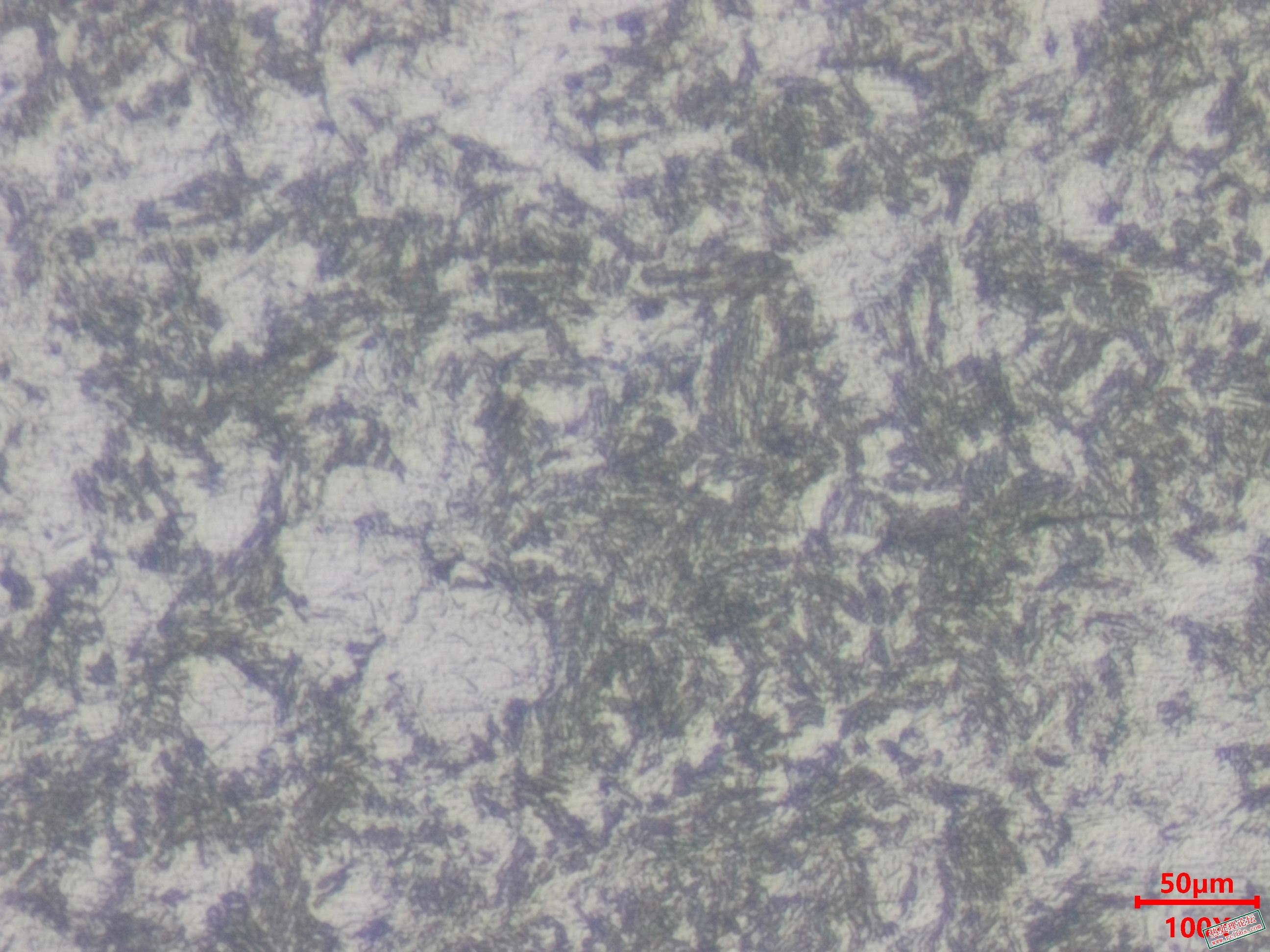

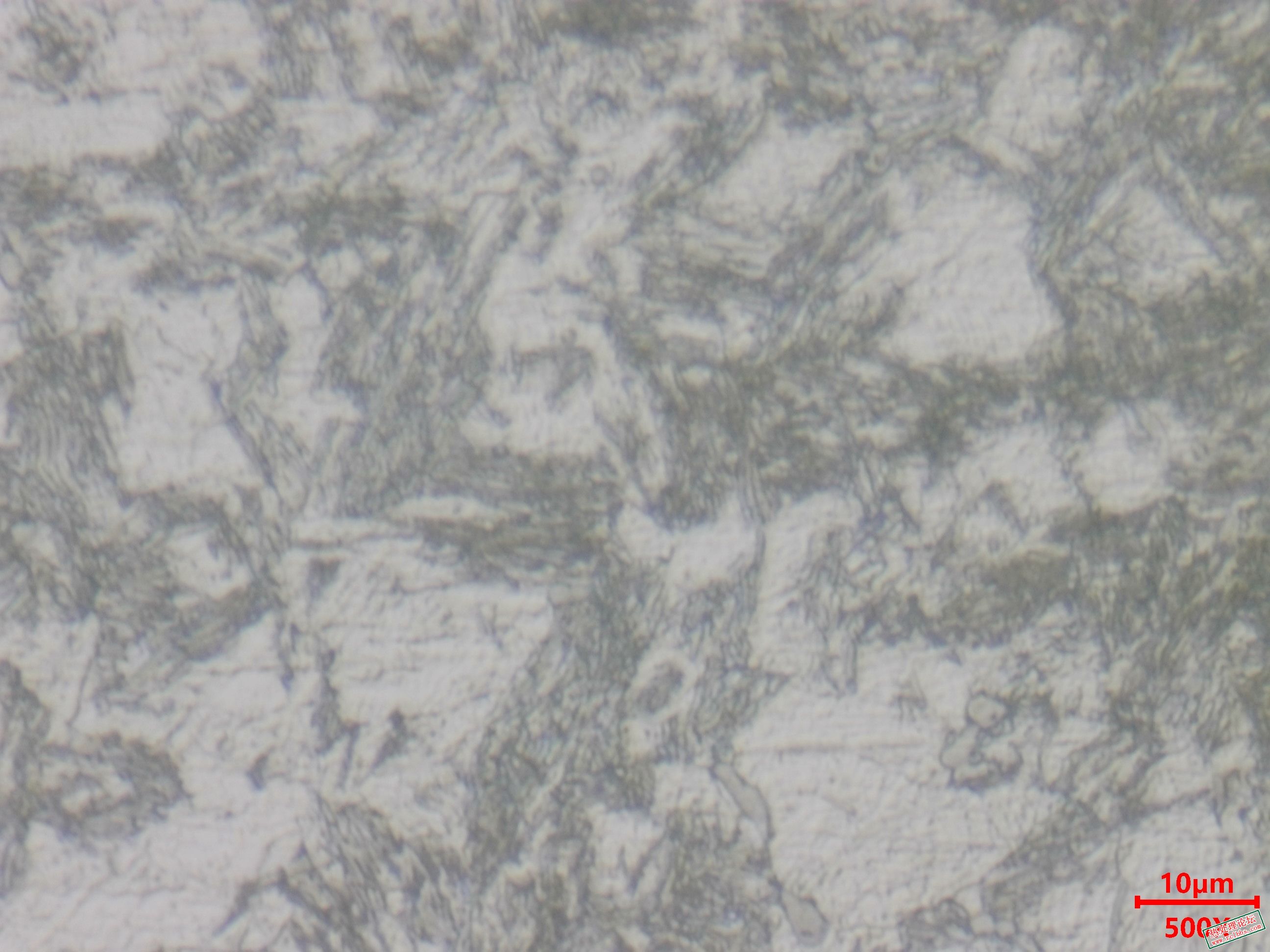

如图,17-4材质调质
工艺情况:淬火1050*2H,回火690*4H,工件是直径55的圆钢
分别是500倍和100倍的组织图片,图片中白色的是什么组织

你用什么腐蚀的。我看是回火板条马氏体区,回火程度比别的地方浅,所以白,参考其它合金钢回火组织。

 楼主| 发表于 2026-1-22 10:02:28 | 显示全部楼层
ximenchunxue 发表于 2026-1-22 08:13
圆钢是锻材还是铸件?
热轧圆钢,用的三氯化铁盐酸腐蚀的

 楼主| 发表于 2026-1-22 10:05:02 | 显示全部楼层
dzkyx1314 发表于 2026-1-22 07:59
你用什么腐蚀的。我看是回火板条马氏体区,回火程度比别的地方浅,所以白,参考其它合金钢回火组织。 ...
你好,戴工,我用的是三氯化铁盐酸腐蚀的,视场中有约50%白区是因为回火时间不足吗

发表于 2026-1-22 10:27:51 | 显示全部楼层
腐蚀剂问题居多,换个新配的试试,690过时效后的组织不应该是这样的。

发表于 2026-1-22 11:23:34 | 显示全部楼层
大表哥_ER7r0 发表于 2026-1-22 10:05
你好,戴工,我用的是三氯化铁盐酸腐蚀的,视场中有约50%白区是因为回火时间不足吗 ...
  不是回火不足,而是材料本身就存在的情况(成分差异、组织差异腐蚀后显示就有差异),可能你的腐蚀放大了这种影响。像上面高工说的,你重新制样和腐蚀一下再看看。

发表于 2026-1-23 20:34:54 | 显示全部楼层
白色为逆变奥氏体。 回火的温度越高,马氏体逆转变的奥氏体越多。

发表于 2026-1-25 10:16:17 | 显示全部楼层
看着像马氏体,里面好像有针。否则的话就如8楼所说是逆变奥氏体。可以打下显微硬度确定下。17-4的成分不太了解,所以只是瞎猜

发表于 2026-1-26 10:29:33 | 显示全部楼层
我们做过很多这种材料的产品,没有出现过这样的金相组织。
