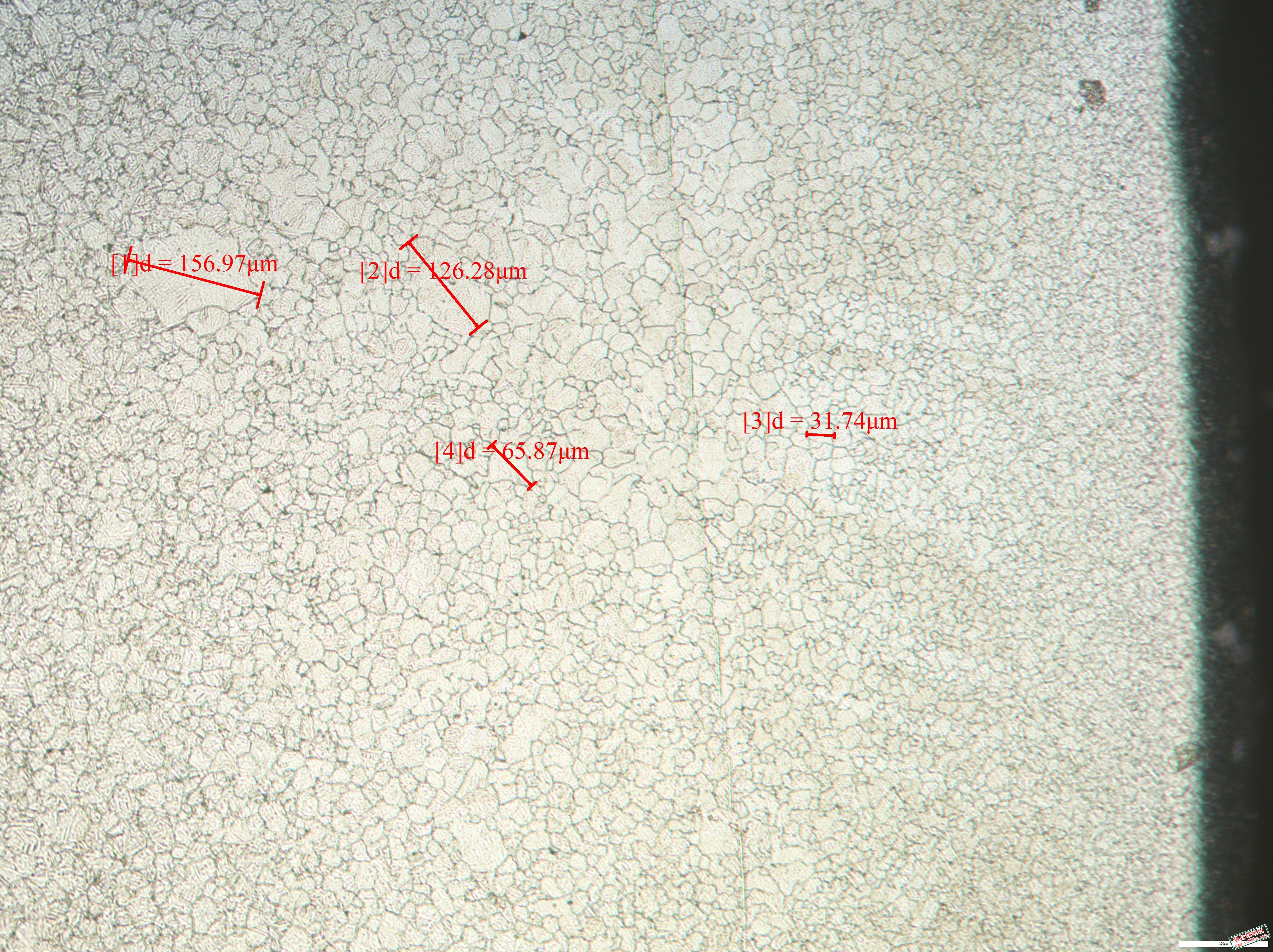

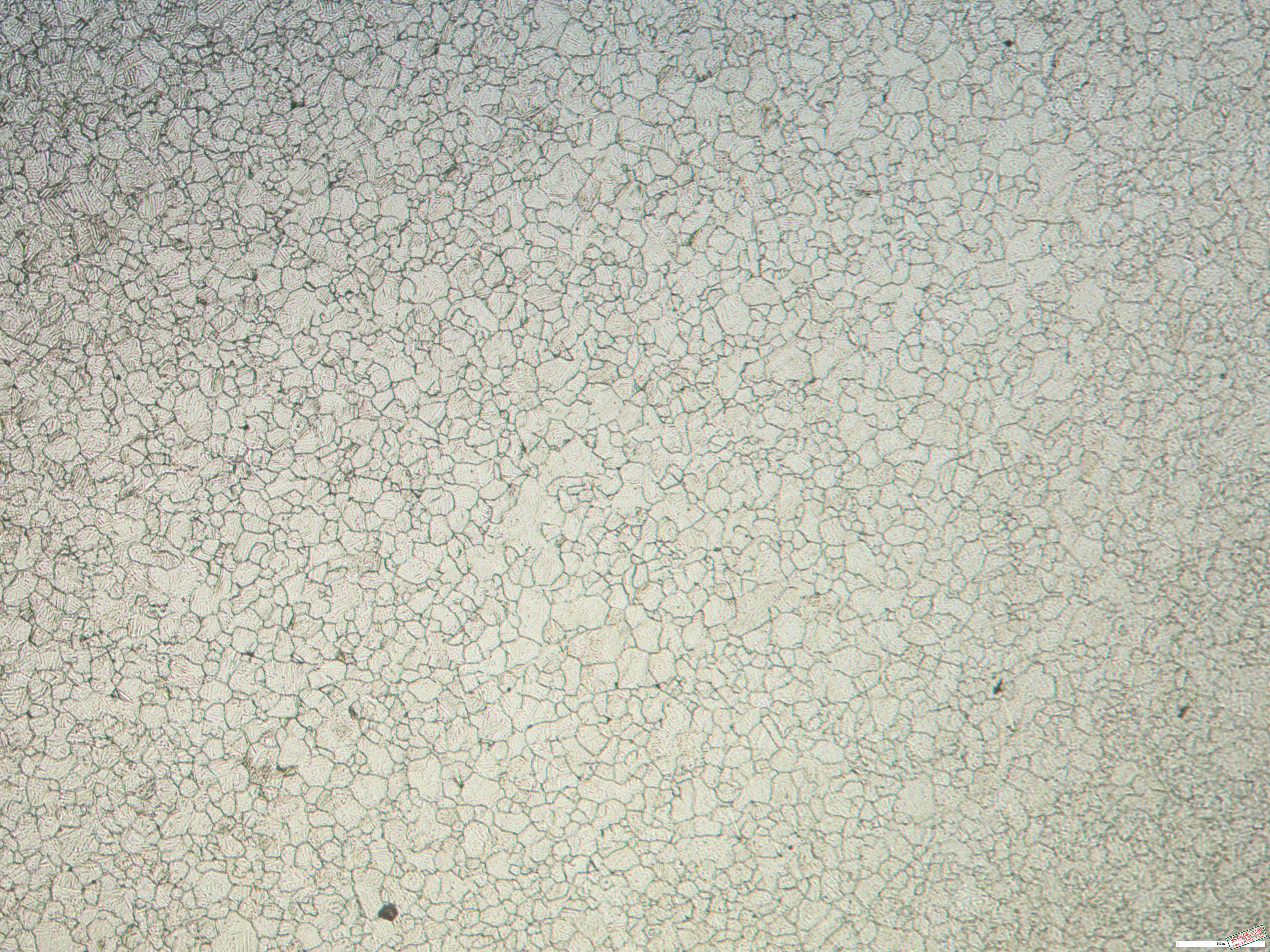

正火工艺:温度930,设备:易普森多用炉,正火类别:光亮正火,热处理工艺:强渗920  CP%1.05  保温850  CP%0.85  淬火840  淬火油温90,材料:20CRMNTI,图一是表面晶粒度,图二是芯部的,图三是另一种产品,材料工艺都一样,请教图二什么原因造成的,前面做几批都不会。

发表于 2026-1-22 09:01:09 | 显示全部楼层
混晶问题在后期通过热处理手段无法消除,这个要钢厂来控制,特别是连铸工艺

发表于 2026-1-22 07:54:56 | 显示全部楼层
  和制样没有关系,这种晶粒就是平时说的混晶,可能正火做出来的效果不好,你可以检查一下2种产品正火后的组织。

 楼主| 发表于 2026-1-21 16:44:56 | 显示全部楼层
图二是500倍,图一和图三是100倍

 楼主| 发表于 2026-1-22 07:37:06 | 显示全部楼层
请教,是不是试样没磨好,然后试验过程有不规范造成的

发表于 2026-1-22 08:24:26 | 显示全部楼层
混晶,我们家也这样,大概率就是材料不好,我们以前也做过很多试验,根本解决不了,除非换材料。不管他就这样干好多年了其实也没出过问题。

和制样没有关系,这种晶粒就是平时说的混晶,可能正火做出来的效果不好,你可以检查一下2种产品正火后的 ...
感谢戴工回复,我们以前是没有正火的,如果一次加热锻造(比如,一火两锻),不会存在这种,情况,后来为了增加精度,采取了两火两锻,第二次加热温度约800°,热处理后就100%混晶,基本都在表面,于是采取两火两锻后光亮正火,前一段时间做出来都是OK的,这一次一个好,一个不好。

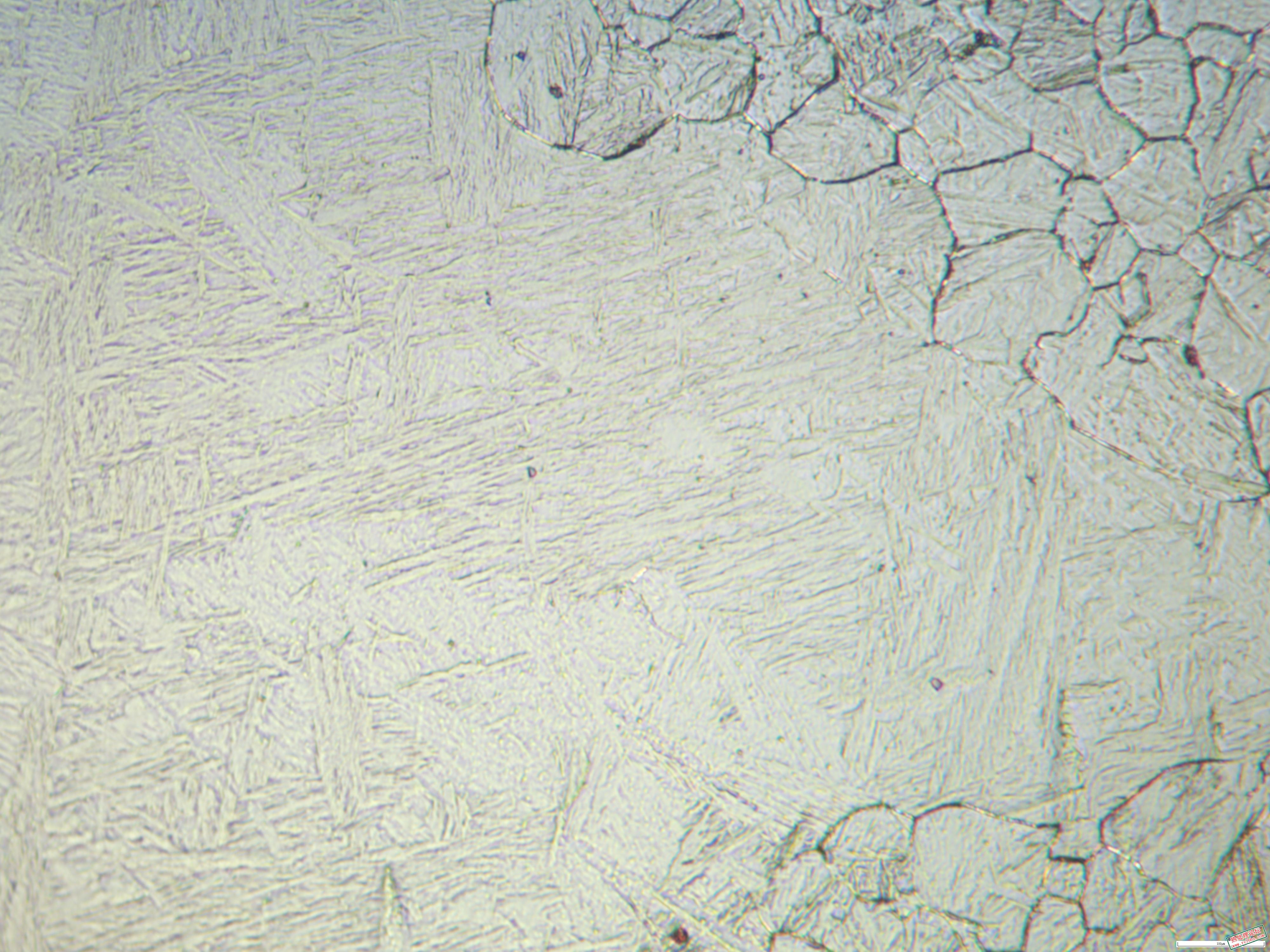

麻烦老师们帮忙看看图二,条状是啥,如图

 楼主| 发表于 2026-1-22 08:42:29 | 显示全部楼层
戴工,您好,我把整个齿面(齿宽12,齿高16)度看了,整个齿面有4个这样大的,其他都

发表于 2026-1-22 10:25:16 | 显示全部楼层
这种程度的混晶对性能的影响不会太大,大晶粒主要在次表面而且区域不多,其显微组织主要是粗大的板条马氏体,锻环节与材料本身的局部偏析应该是产生混晶的主要原因,不容易整。

余一泓 发表于 2026-1-22 08:36
感谢戴工回复,我们以前是没有正火的,如果一次加热锻造(比如,一火两锻),不会存在这种,情况,后来为 ...
    这就和你的锻造工艺有很大关系,你第二次锻造温度相当于亚温了,这种情况和就温锻齿轮一样的情况,虽然增加了正火,但是还是会偶尔出来混晶。核心原因就是亚温变形不能得到良好的回复和再结晶,正火局部组织无法完全改善,最终遗传到渗碳淬火。如果不能接受,建议进行两次预处理。

dzkyx1314 发表于 2026-1-22 11:28
这就和你的锻造工艺有很大关系,你第二次锻造温度相当于亚温了,这种情况和就温锻齿轮一样的情况,虽 ...
感谢戴工回复,确实,我们试验过很多次,第二遍温度只要低于900度,混晶几乎就无法改变,我们如果采取一火两锻,基本就不会出现这种混晶现象,一火两锻,始锻温度980度
