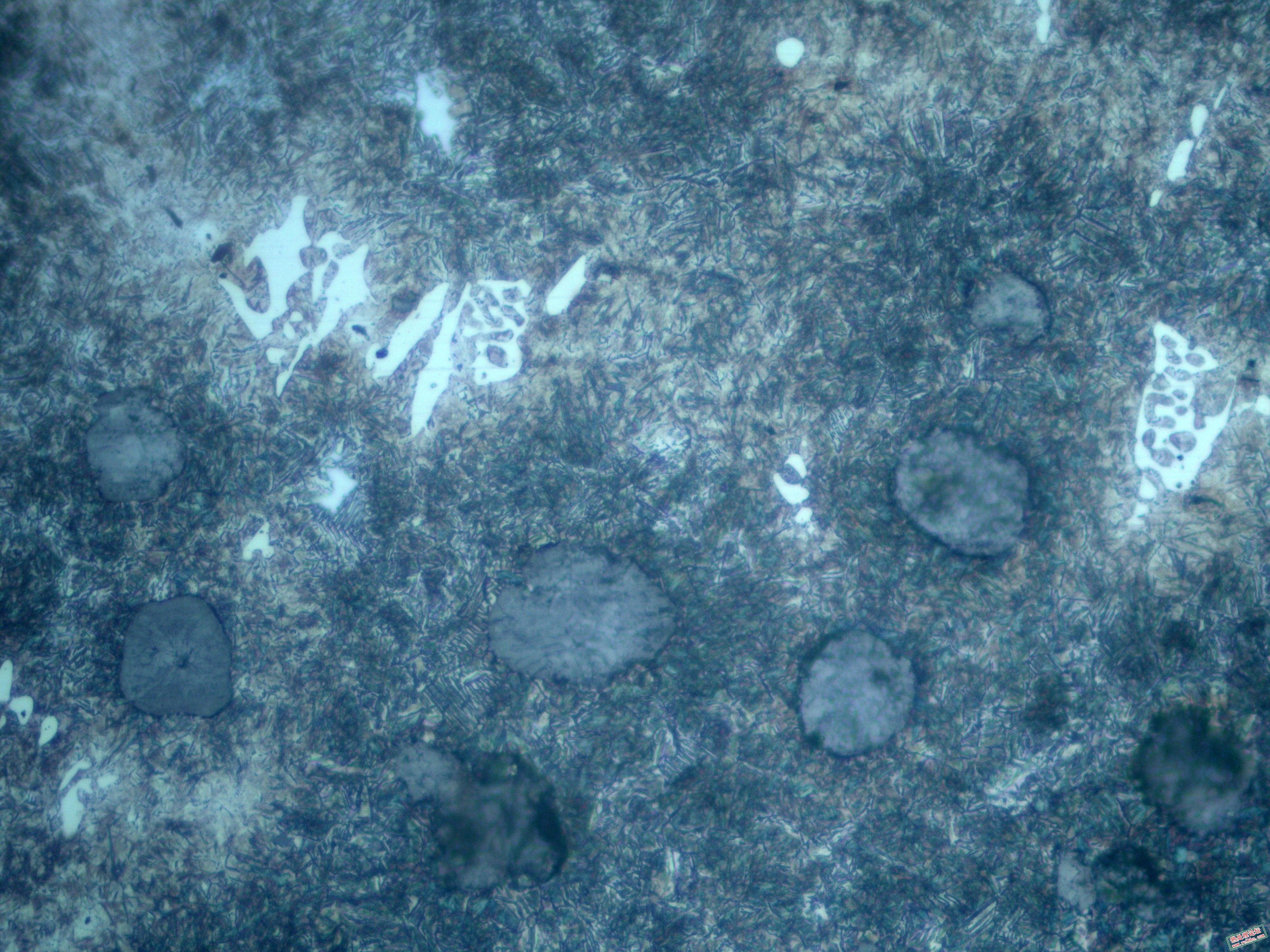

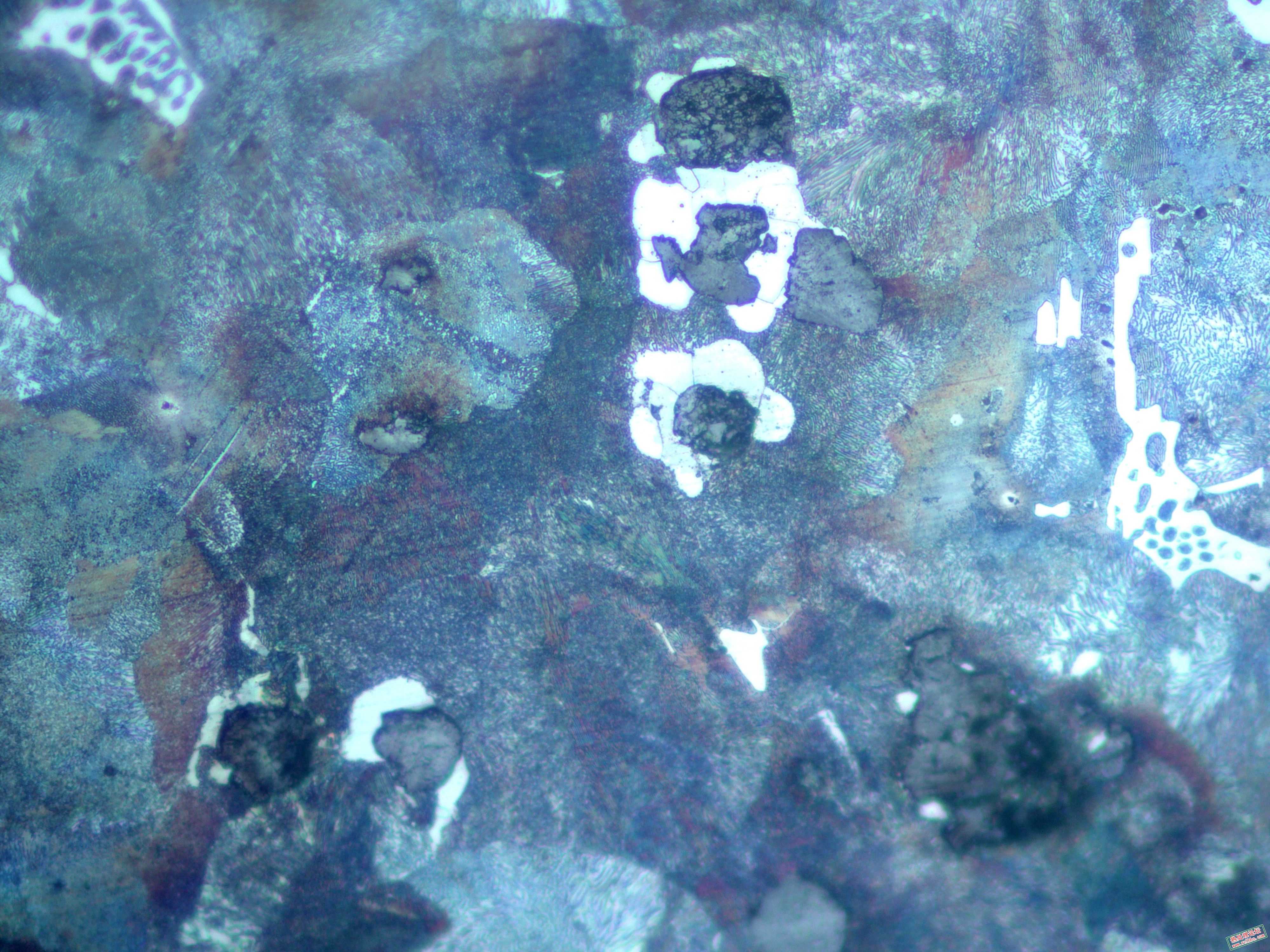

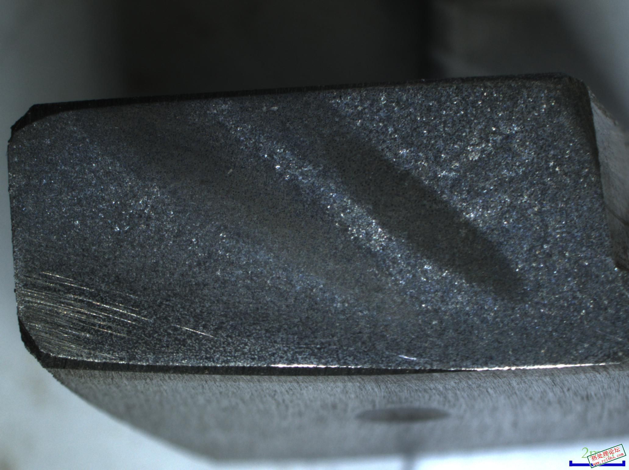

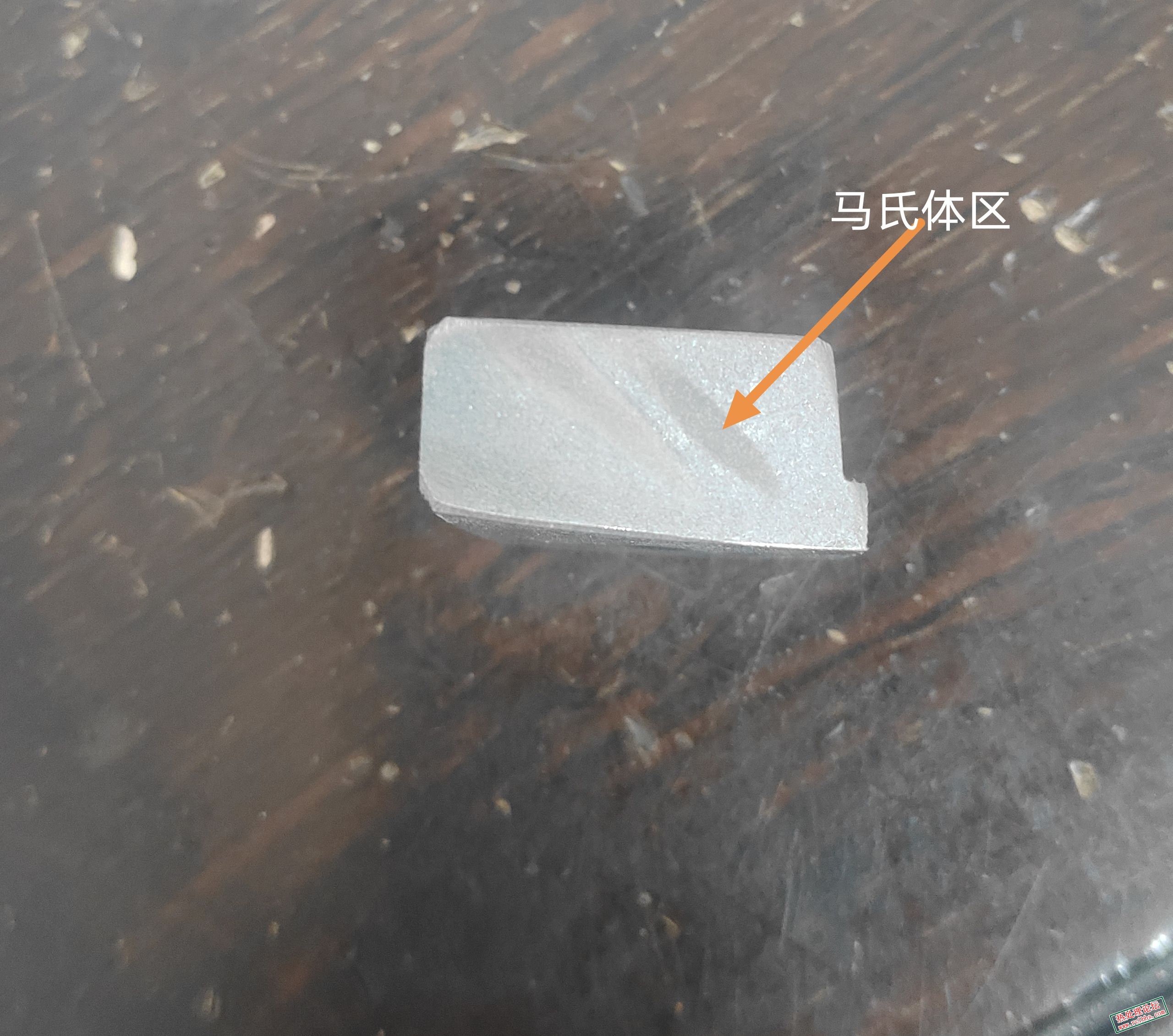

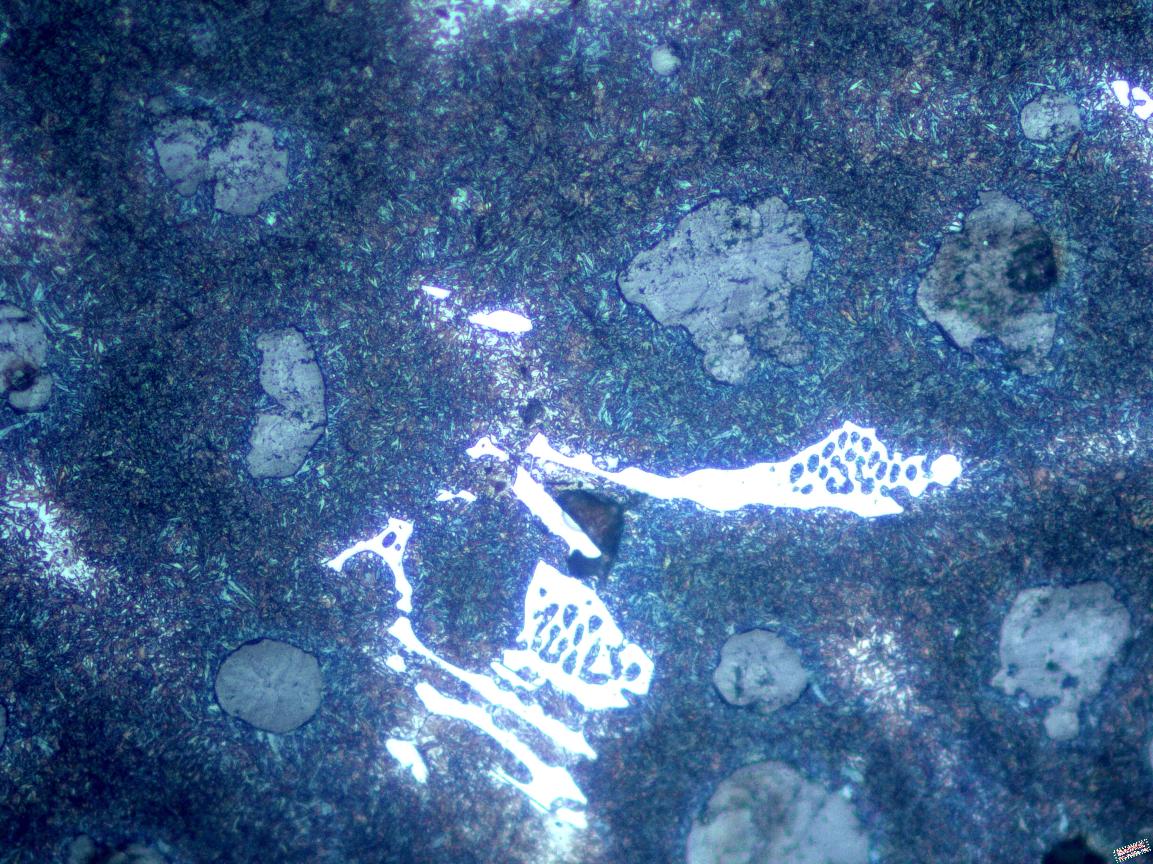

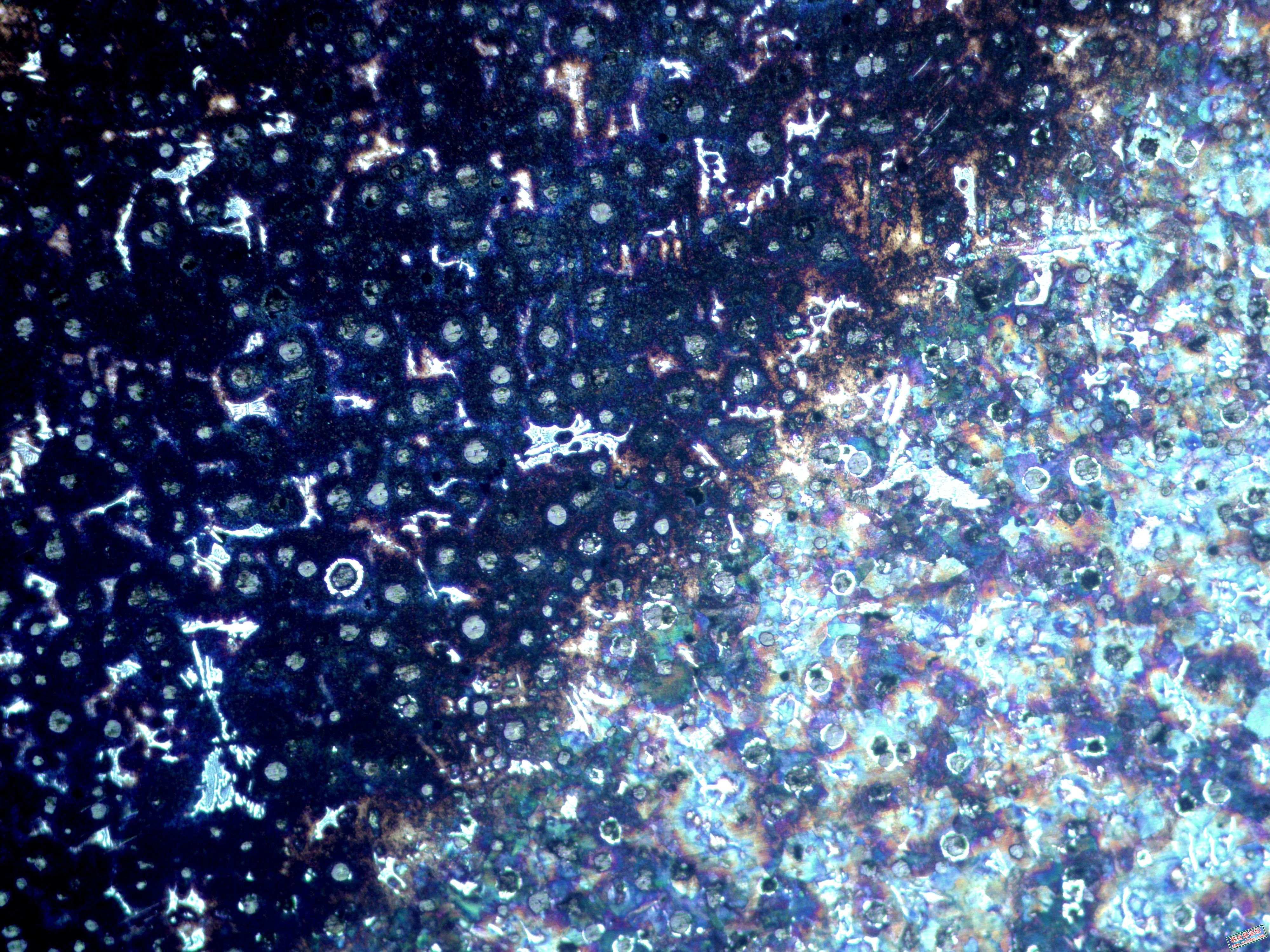

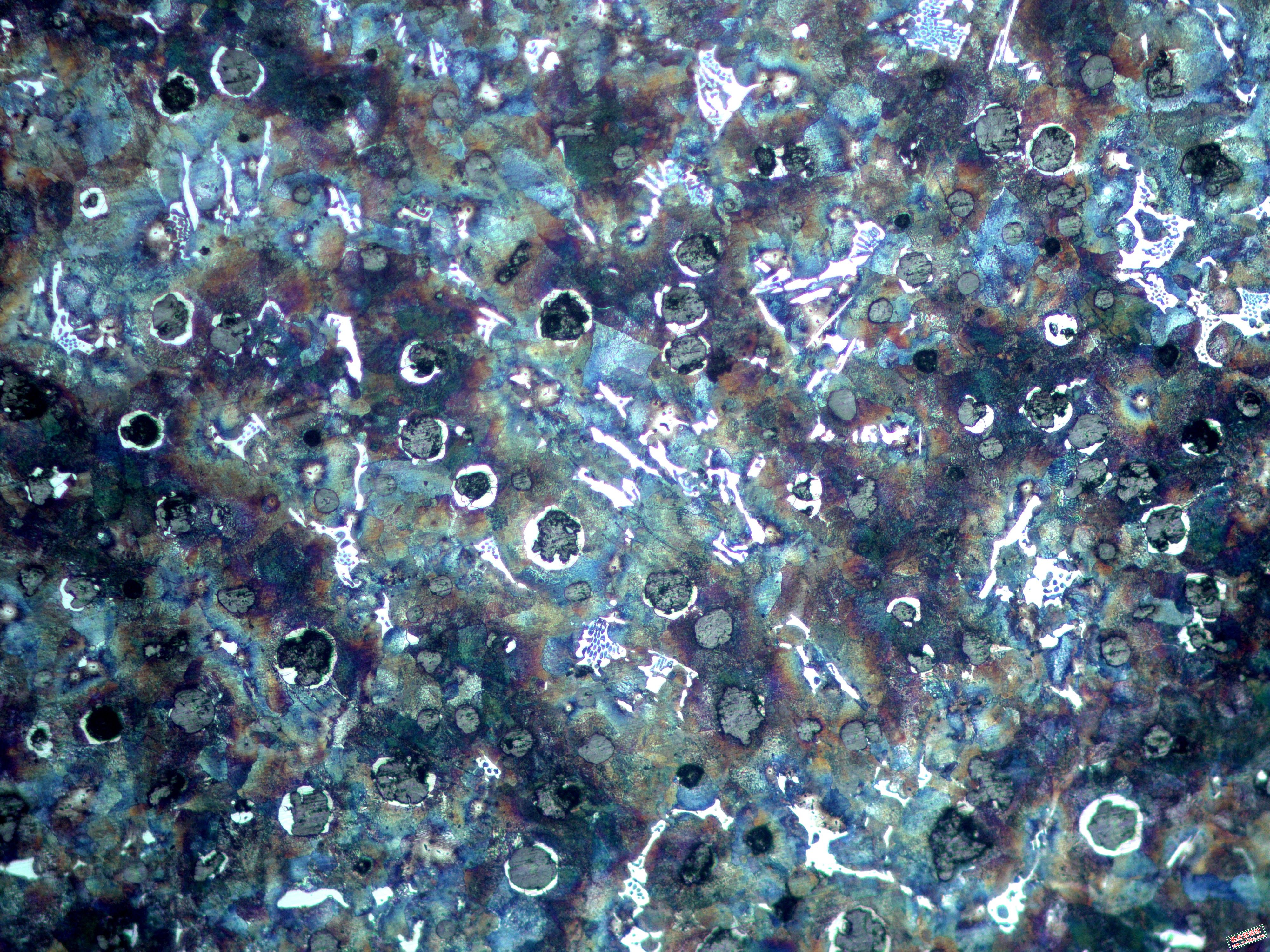

请教大佬,出现局部马氏体是因为成分偏析吗?
M与P过渡区50X
M与P过渡区50X
P区100X
P区100X
P区500X
P区500X
M区500X
M区500X
M区500X
M区500X

组织中出现了莱氏体,说明发生了共晶反应,第一个愿因可能是砂轮切割时冷却不够,切割面瞬间温度极高1200°以上,超过了Fe-C石墨的固相线以上,发生了熔融和共晶反应以及部分奥氏体化的淬火。第二个有可能是球化不良,集体中碳含量估过高,发生部分共晶反应,生成莱氏体。 球墨铸铁中不应该有莱氏体。

试样是怎么切割的?有没考虑过是切样的问题?

是用切割机切的,这个产品是工人师傅反馈加工不动,硬了,所以我就没有往切割方面想。

  从试场上看,就是两条胡须,明显就是切割取样烧伤硬化了。

请教专家,碳化物和莱氏体也是因为切割烧伤产生的吗?

  只是硬化是切割烧伤产生的,碳化物和莱氏体都是铸造带过来的。
