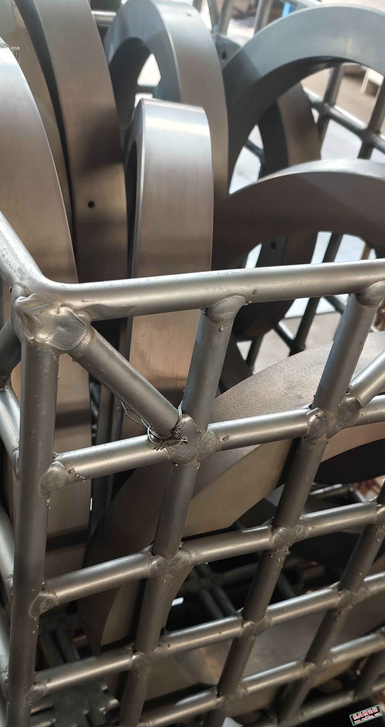

真空气淬颜色不对,师傅说氮气不纯,我感觉氮气不纯,最多就是发黄,不那么亮,炉子厂家师傅说有一点不存就会发灰,发黑(气罐有一点点漏气,不大)

有泄露,进空气了,导致工件颜色不对,真正的真空气淬做出来的工件是发亮的

气淬室密封处排查,我们这儿也出现过类似情况

很明显炉子内有污染现在氮气一般4-5个9足够用了,做下炉内高真空加热净化即可,泄漏率有时间也可以做下

已解决,有漏气,换阀门配件,重新抽真空,充氮气
