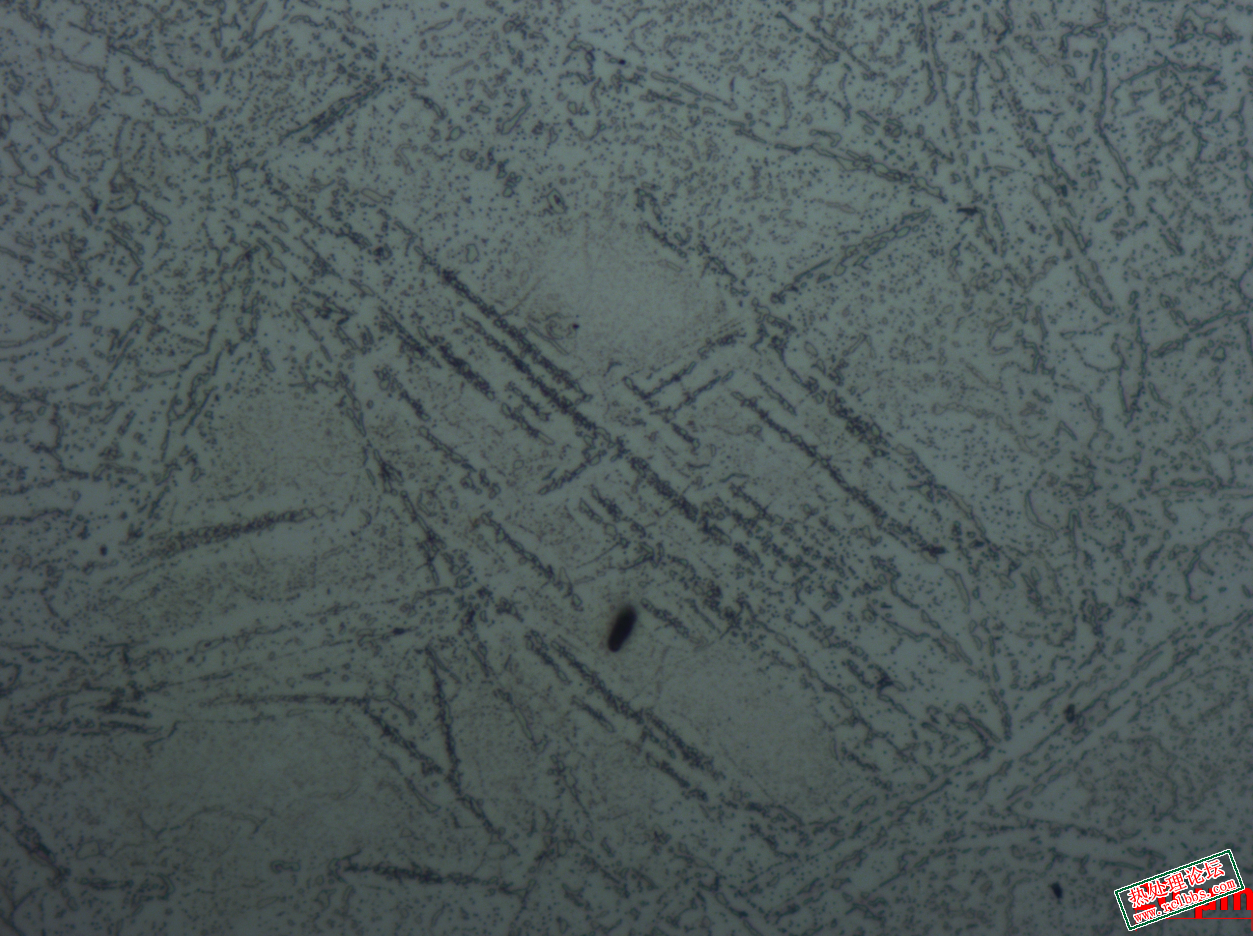

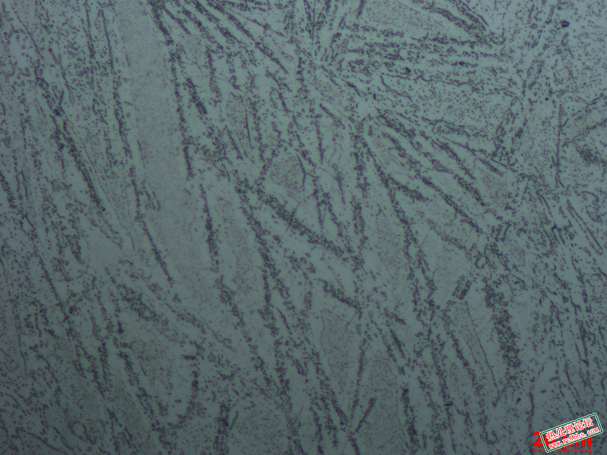

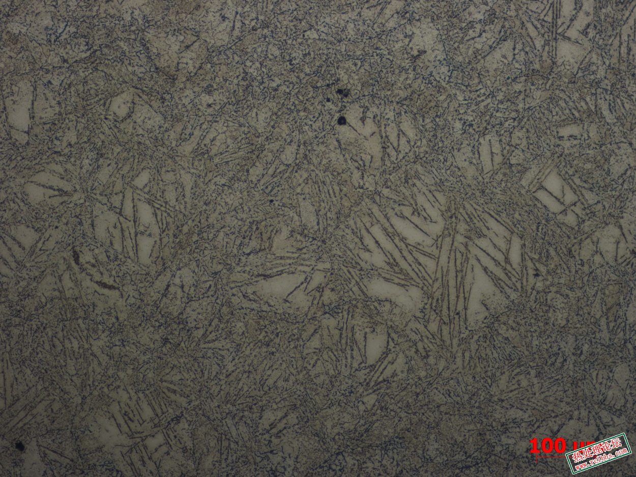

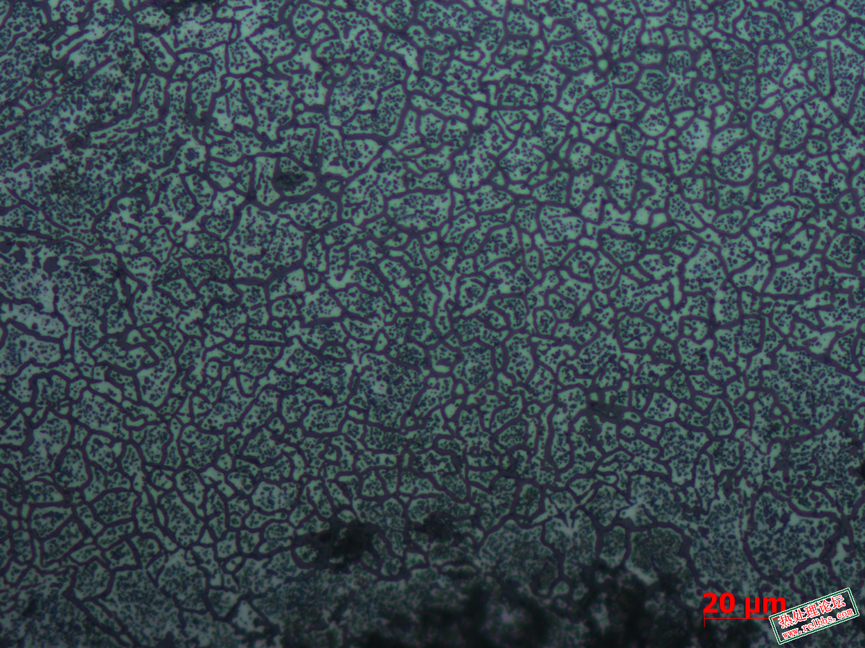

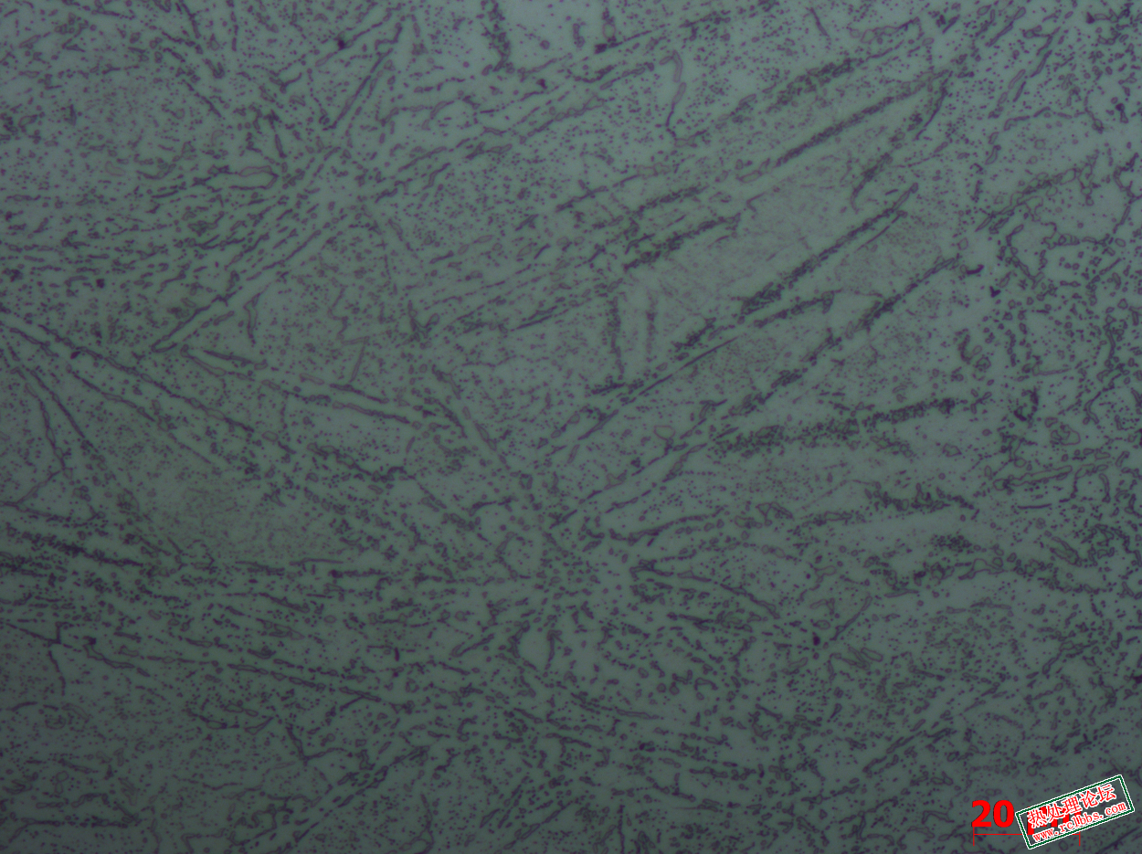

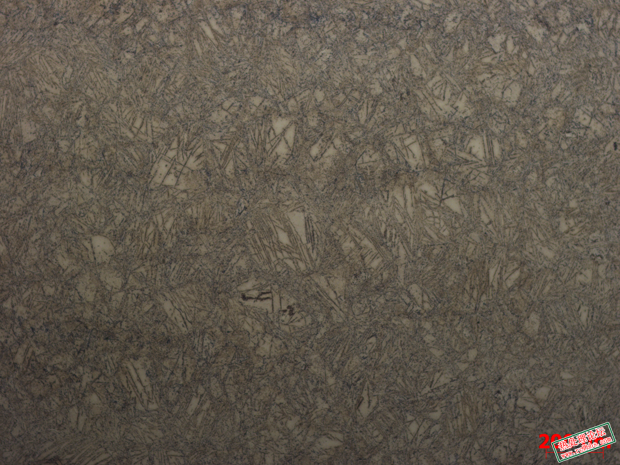

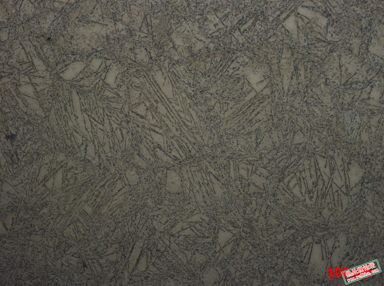

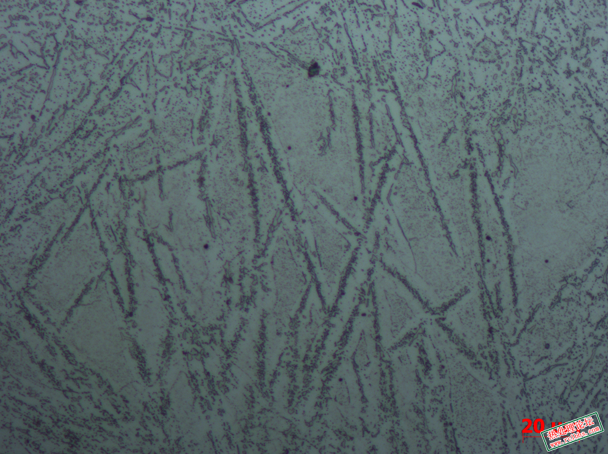

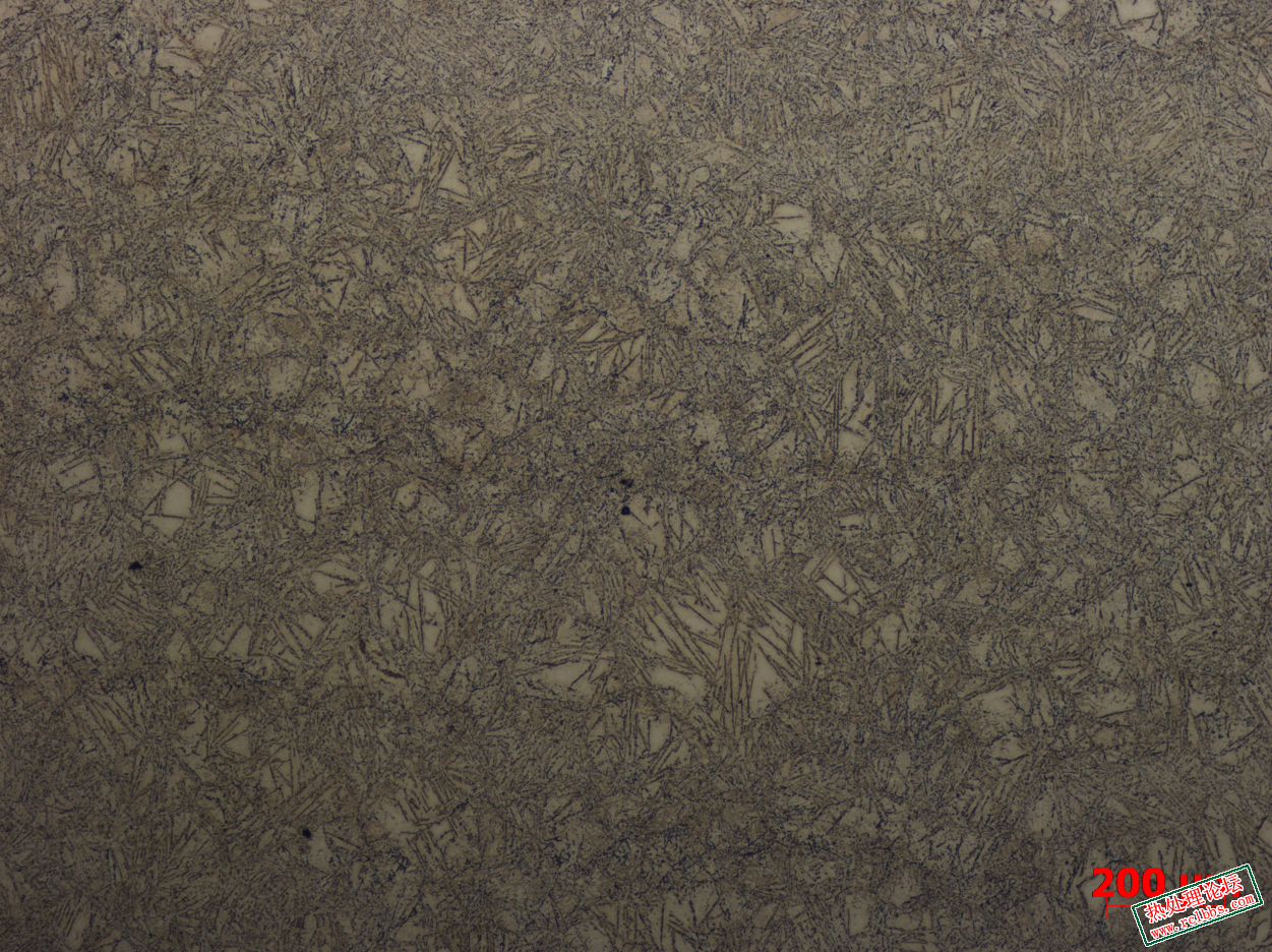

该材料1250走的高温扩散,直接1220锻造,用锻造余温淬火(超细化),水冷到300-350之间回炉均温,升到860均温、保温后,降到730保温球退,金相看着组织比较恶劣,根据NADCA标准评委AS13级,请教下各位老师,这种情况是怎么造成的,,这种对后期的调质有没有影响呢,以下是我的个人看法,请各位老师多多批评指正,非常渴望能得到大家的指点。
1.会不会是锻造完余温淬火冷速速度过大,冷到了M和B区间,形成了马氏体和下贝氏体,虽然经过860保温降温到760,但由于组织遗传,并未完全获得平衡组织(片状珠光体)故经过球退,仍保留原始组织的形态。
2.球退时在铁素体区的温度较低
3.该钢偏析较为严重,500X可明显看出没有腐蚀出碳化物的地方,会不会是合金元素或碳元素低,导致了碳化物不均匀;还有就是有些地方是正偏析,合金元素高了,淬透性好,产生了马氏体和贝氏体,进而组织遗传
以上是个人愚见,真诚的请教各位老师
