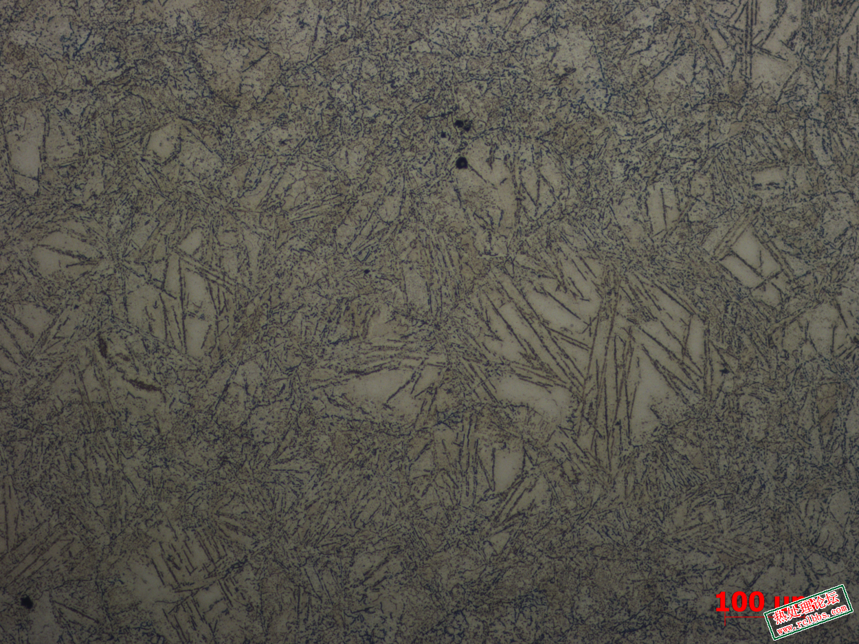

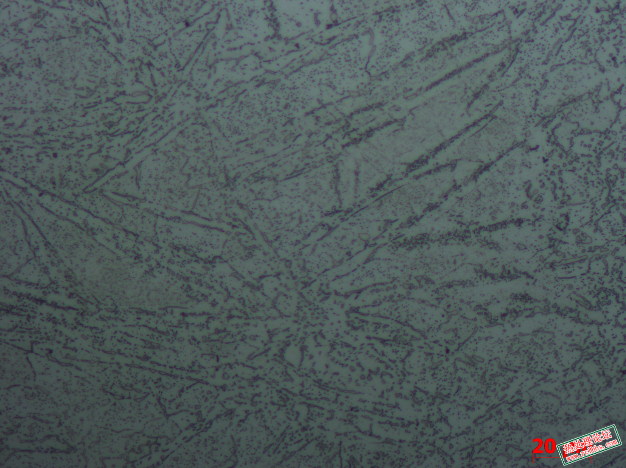

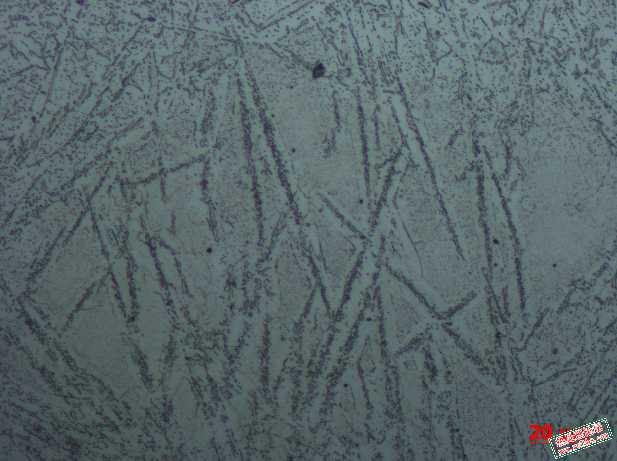

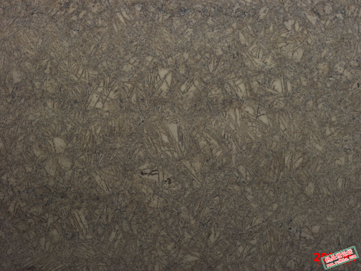

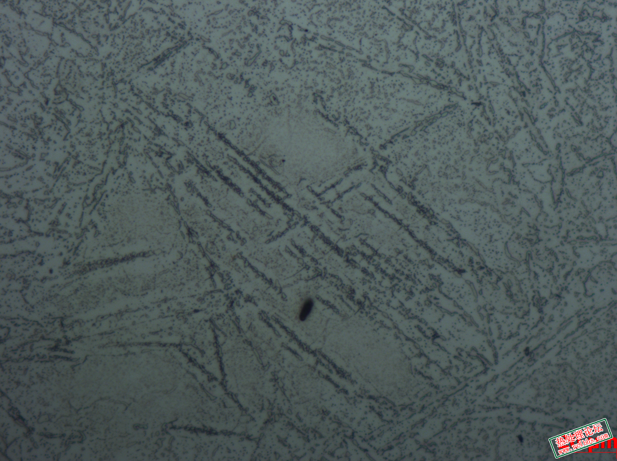

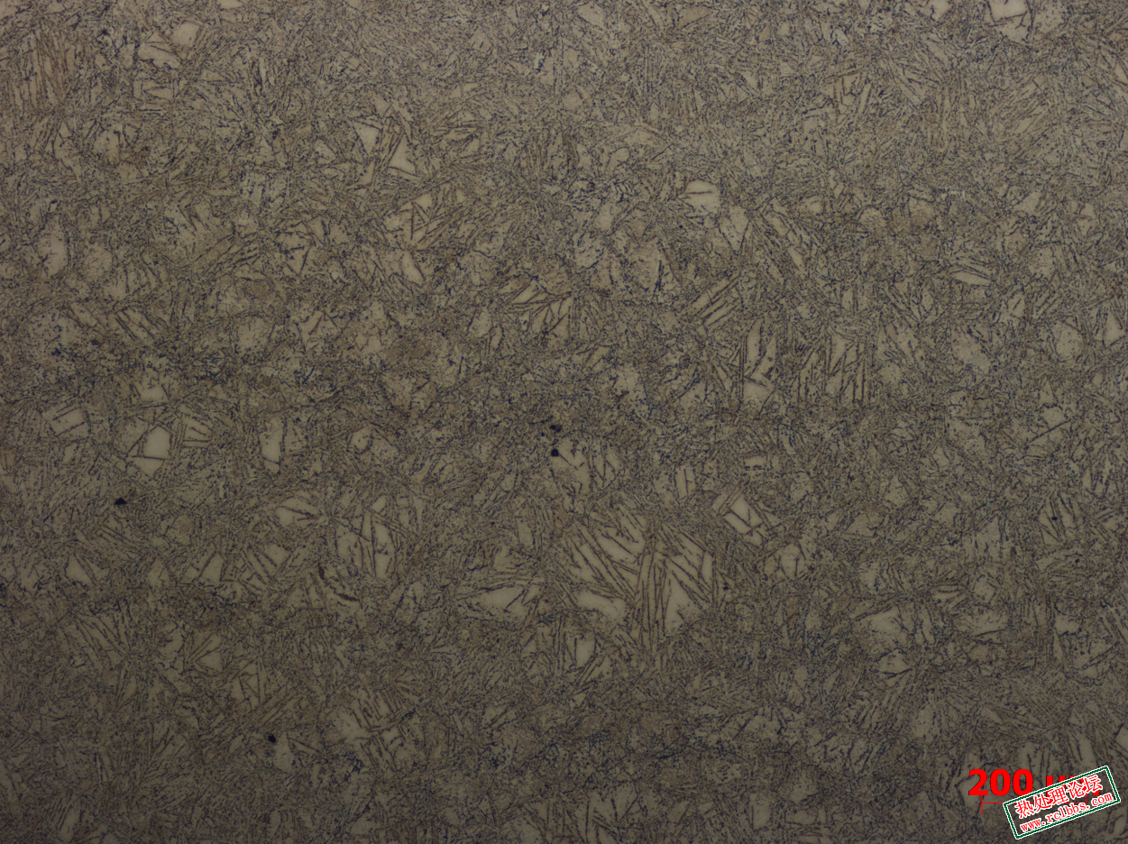

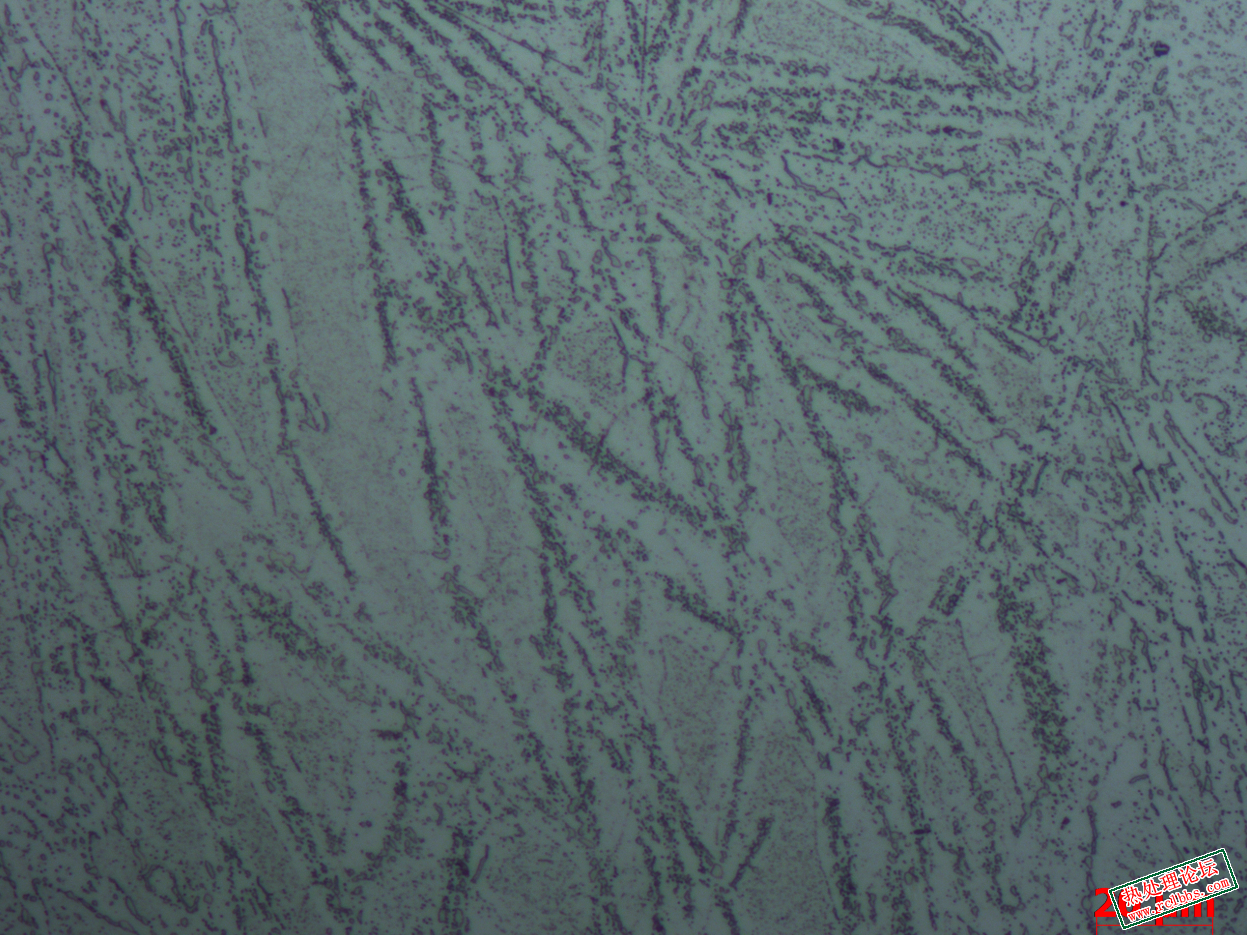

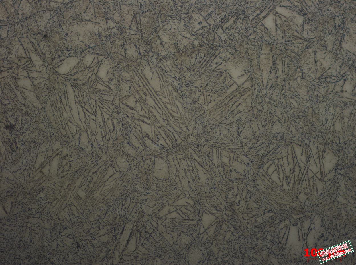

该材料1250走的高温扩散,直接1220锻造,用锻造余温淬火(超细化),水冷到300-350之间回炉均温,升到860均温、保温后,降到730保温球退,金相看着组织比较恶劣,根据NADCA标准评委AS13级,请教下各位老师,这种情况是怎么造成的,,这种对后期的调质有没有影响呢,以下是我的个人看法,请各位老师多多批评指正,非常渴望能得到大家的指点。
1.会不会是锻造完余温淬火冷速速度过大,冷到了M和B区间,形成了马氏体和下贝氏体,虽然经过860保温降温到760,但由于组织遗传,并未完全获得平衡组织(片状珠光体)故经过球退,仍保留原始组织的形态。
2.球退时在铁素体区的温度较低
3.该钢偏析较为严重,500X可明显看出没有腐蚀出碳化物的地方,会不会是合金元素或碳元素低,导致了碳化物不均匀;还有就是有些地方是正偏析,合金元素高了,淬透性好,产生了马氏体和贝氏体,进而组织遗传
以上是个人愚见,真诚的请教各位老师

发表于 2026-1-26 12:44:52 | 显示全部楼层
  主要还是你的工艺问题, 你高温扩散后组织本来就粗,直接锻造,组织还是粗,然后在这个状态下淬火,就是很粗的马氏体和贝氏体,这种情况亚温球化退火,基本就保持保持原来组织的位向了,这个情况在普通材料上面也是一样的。都会出现这个情况。所以两个点需要关注 ,一是锻造后组织粗细,二是不能马氏体和贝氏体直接做球化,会组织遗传。

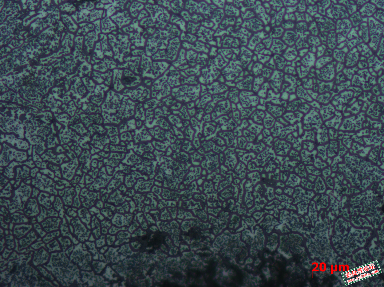

   你的晶粒度是用什么方法?什么腐蚀剂腐蚀的?,明显跟组织对不上。
签到天数: 75 天
 楼主| 发表于 2026-1-26 17:03:55 | 显示全部楼层
dzkyx1314 发表于 2026-1-26 12:44
主要还是你的工艺问题, 你高温扩散后组织本来就粗,直接锻造,组织还是粗,然后在这个状态下淬火,就是 ...
用的氧化法,大概12级左右

签到天数: 2261 天
发表于 2026-1-27 11:26:54 | 显示全部楼层
天山剑客 发表于 2026-1-26 17:03
用的氧化法,大概12级左右
  你的氧化法温度可能没有用对吧,多少度温度。还有就是氧化法用的是不是球化后的料。如果用的是球化后的料,然后也是模拟淬火温度,组织也细化了,那就可以重新考虑产品的情况。

签到天数: 75 天
 楼主| 发表于 2026-1-31 17:15:18 | 显示全部楼层
dzkyx1314 发表于 2026-1-27 11:26
你的氧化法温度可能没有用对吧,多少度温度。还有就是氧化法用的是不是球化后的料。如果用的是球化后的 ...
1030保温1小时 按标准上的温度搞得

是用的球化后的料
签到天数: 2261 天
发表于 2026-2-2 12:47:48 | 显示全部楼层
   这里有个点可以关注:
1.看下氧化法样块内部的马氏体组织,有没有粗大情况,如果都是和表面一样细,那这个淬火就能化。那这批样就能使用,就不用担心淬火后组织遗传粗大。后期再想办法改善球化组织就好。
