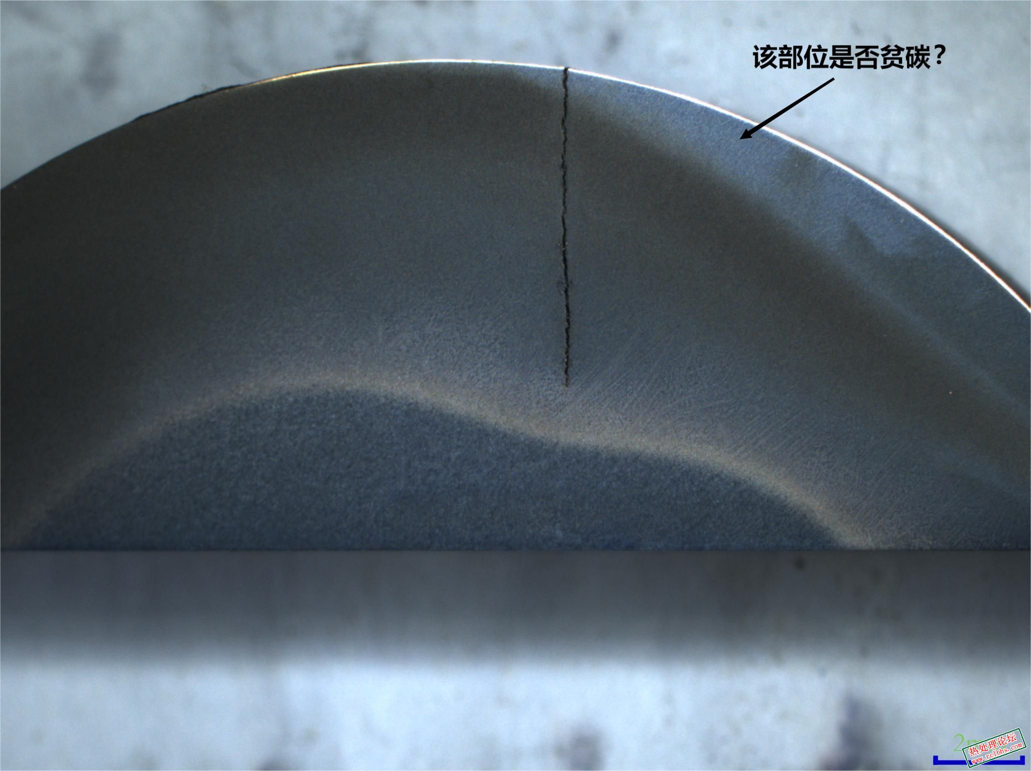

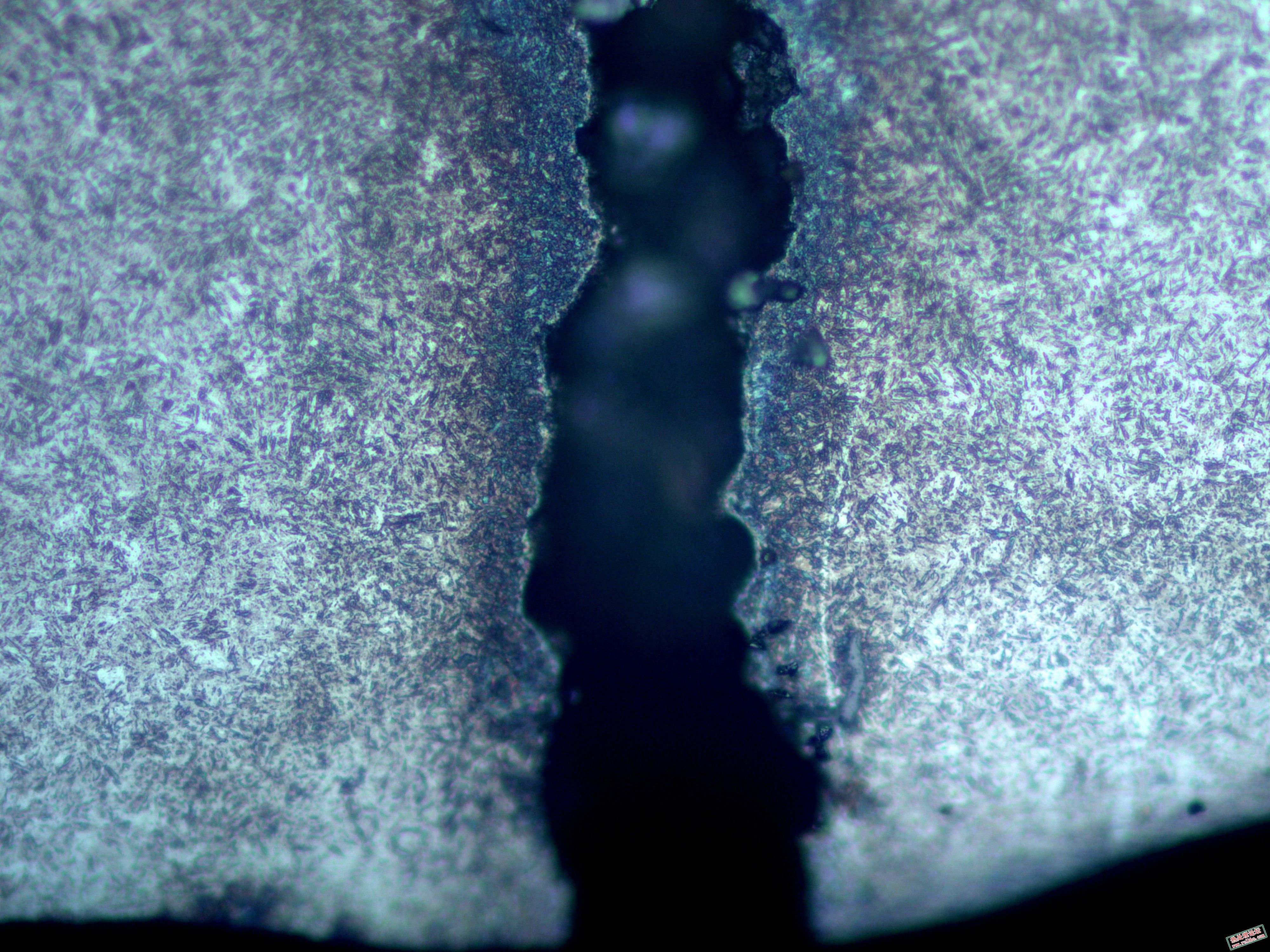

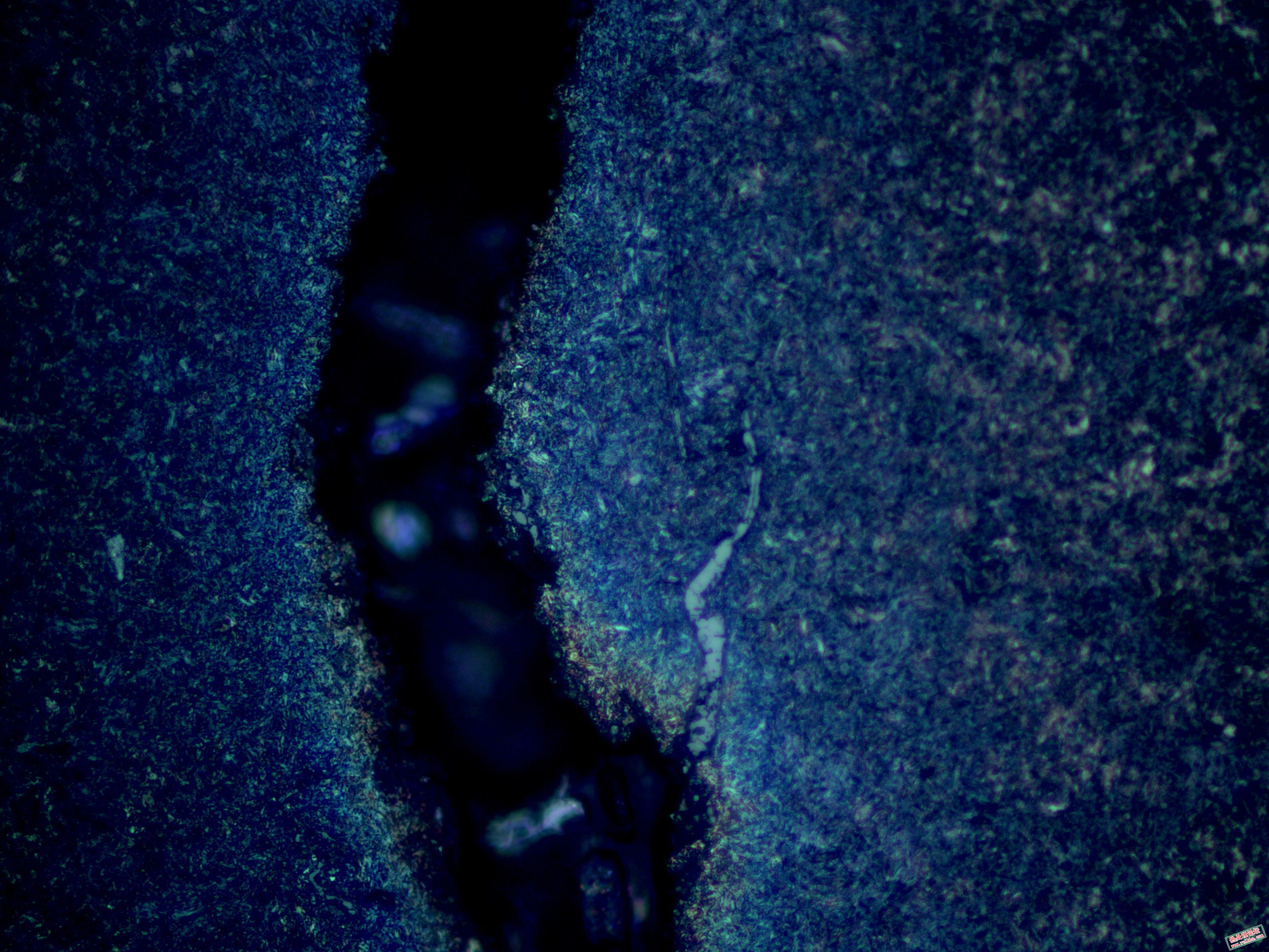

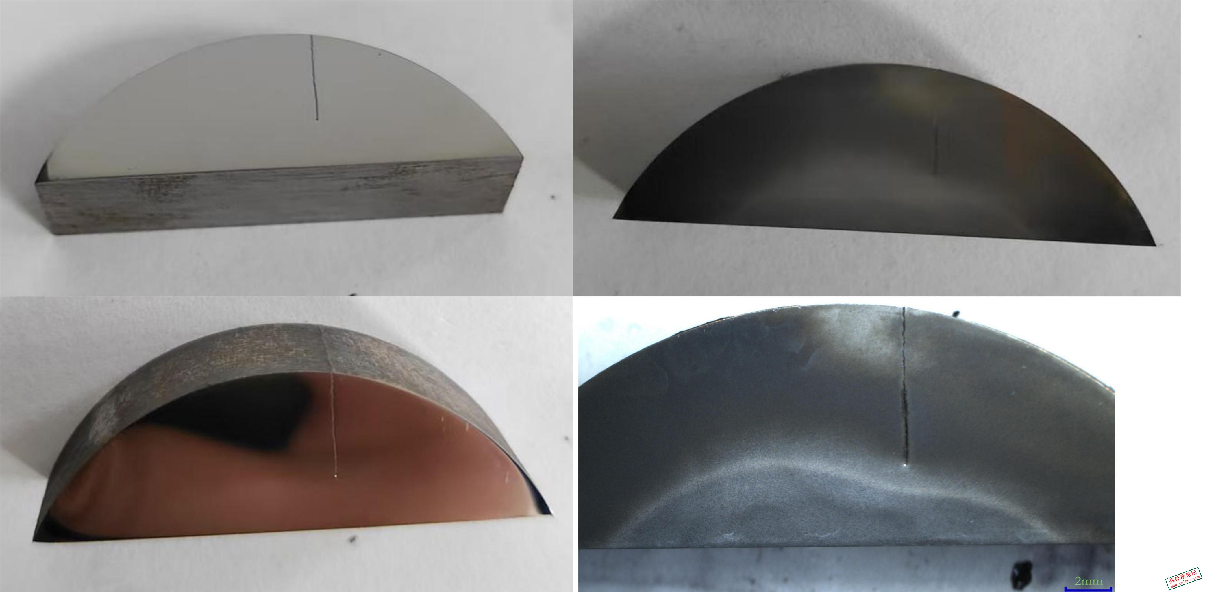

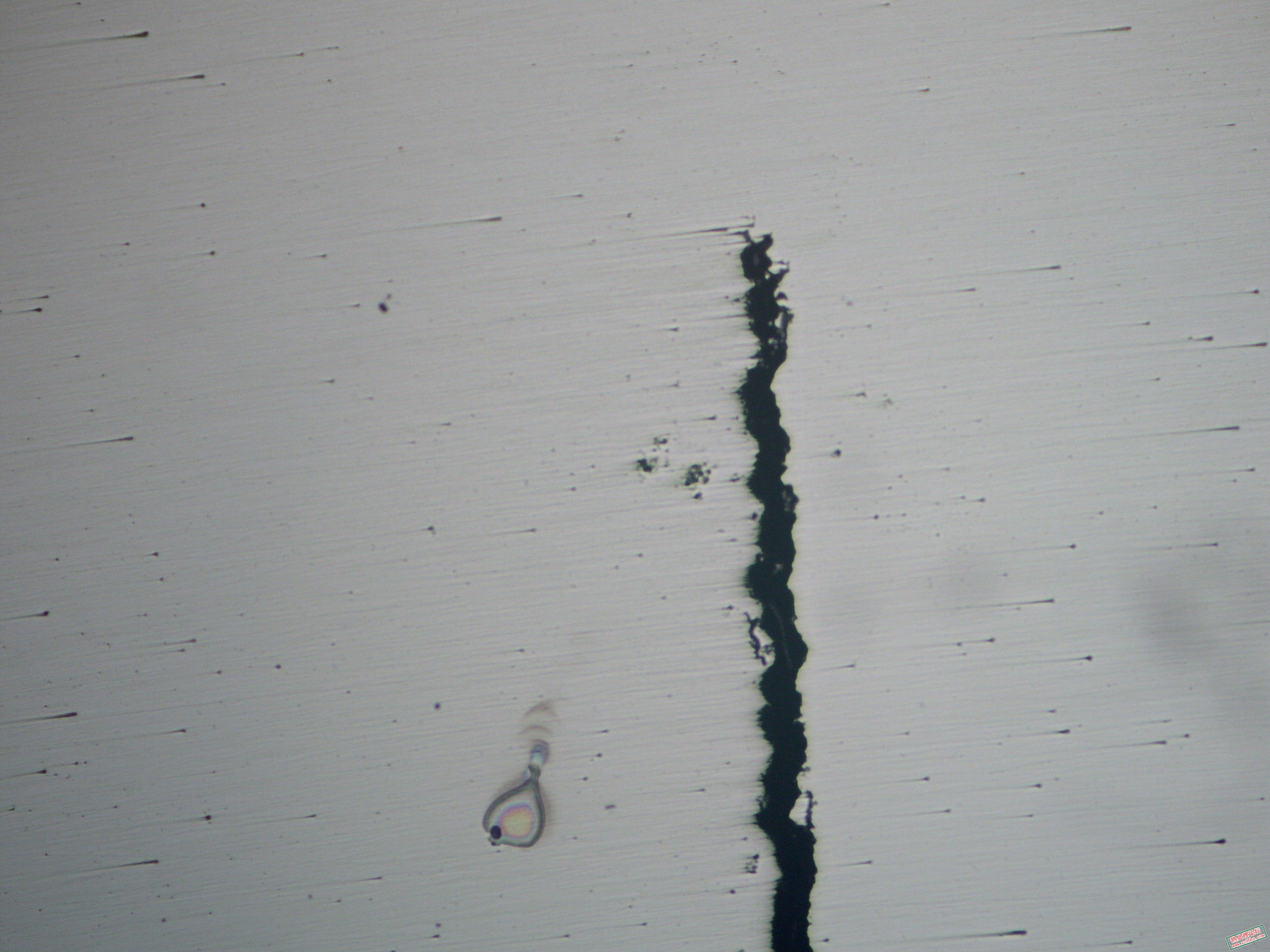

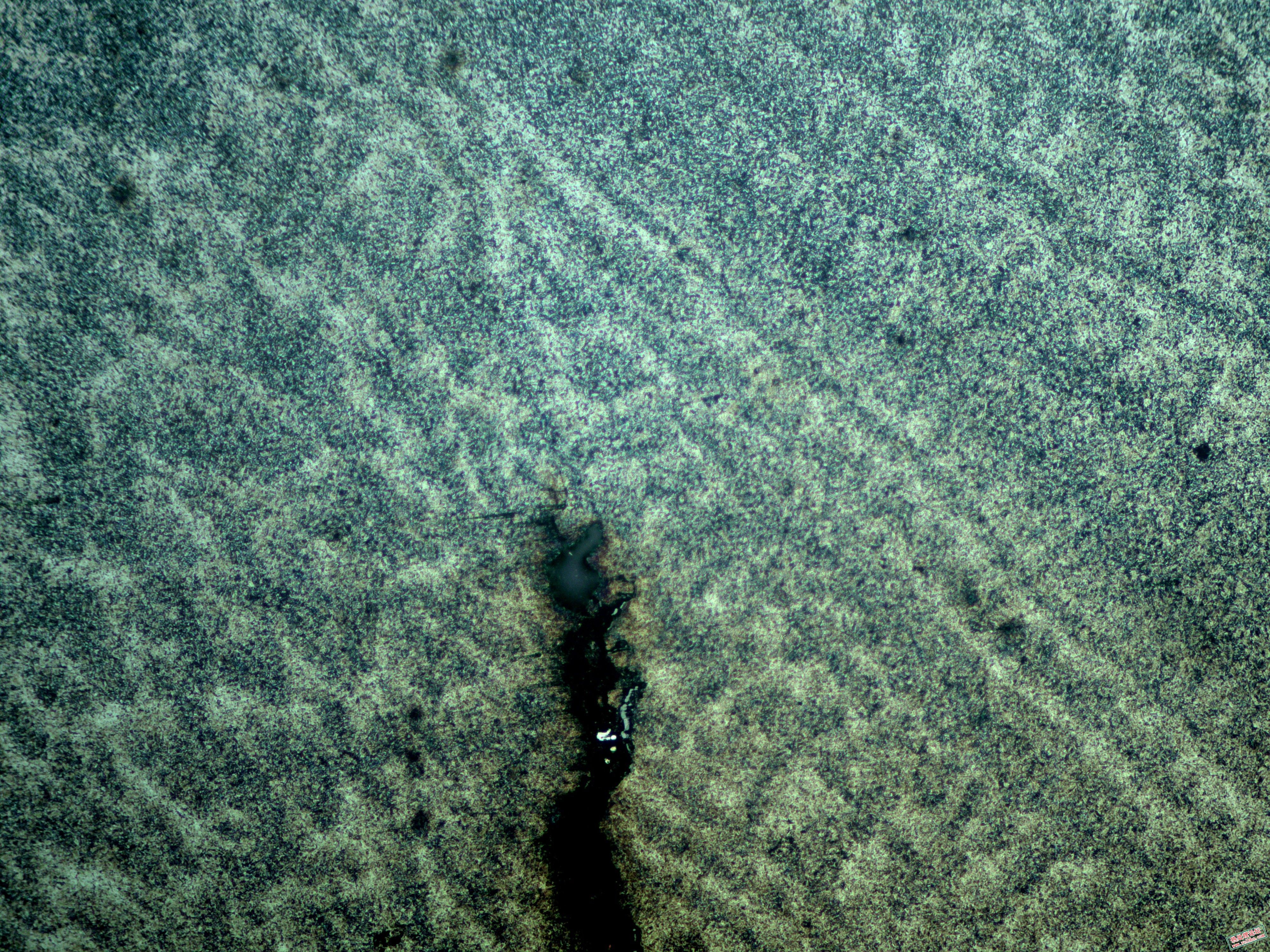

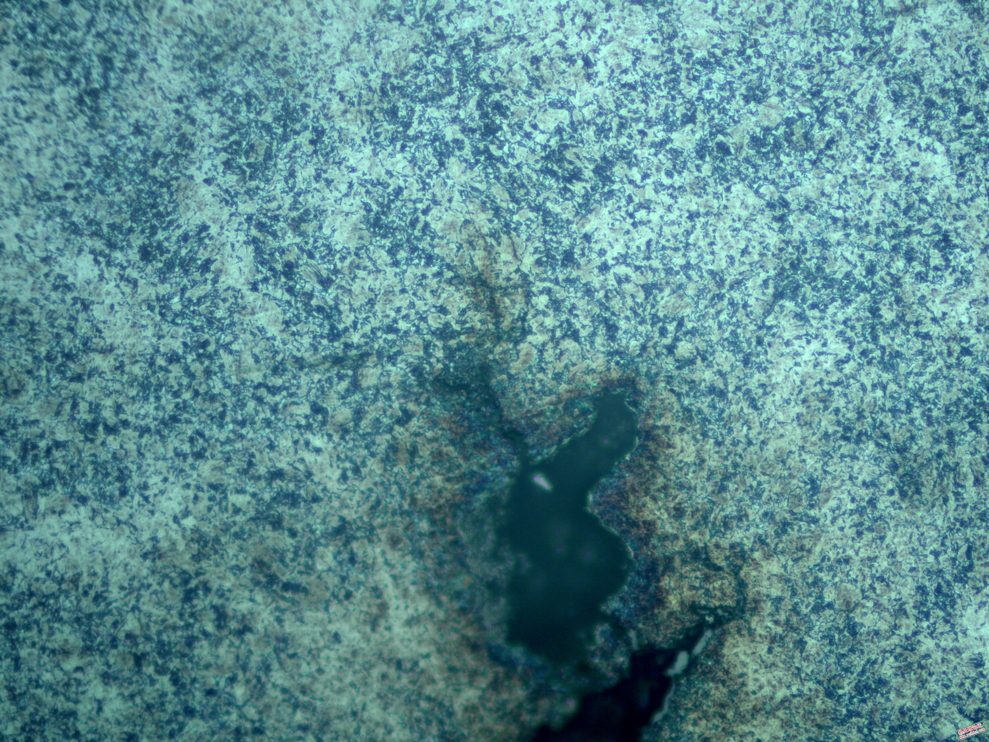

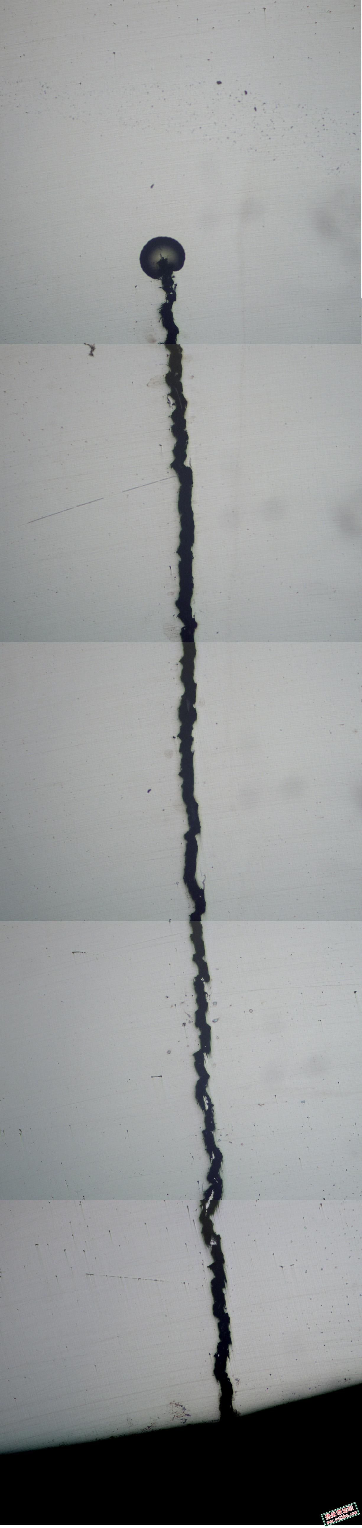

40Cr调质+中频开裂,请教裂纹出现再哪个环节
50X
50X
100X
100X
400X
400X
400X
400X
400X
400X
400X
400X
400X
400X

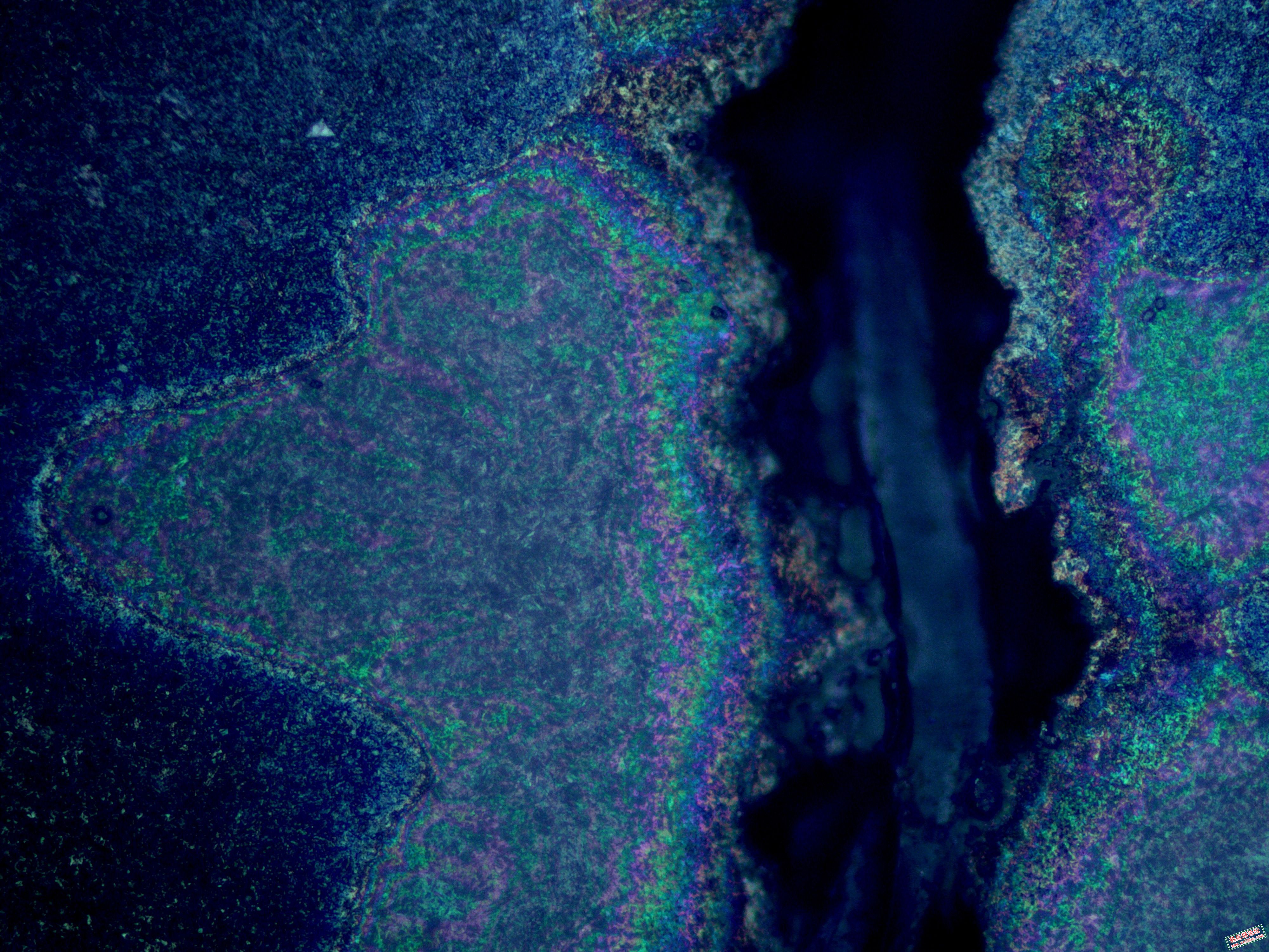

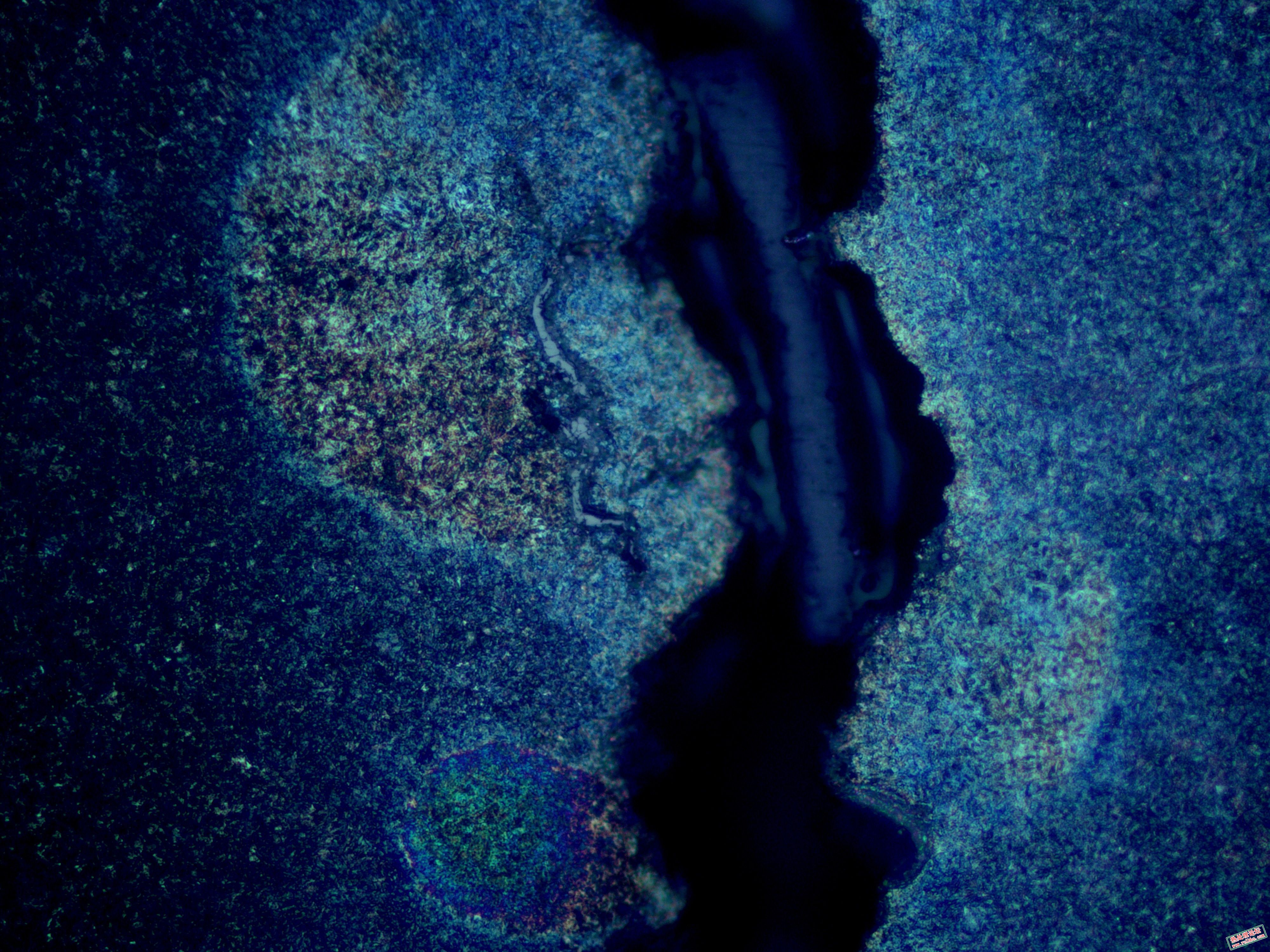

签到天数: 433 天
发表于 2026-2-3 21:00:32 | 显示全部楼层
ZSW130158 发表于 2026-2-1 11:34
裂纹边缘无脱碳,中频淬硬层有拐点是调质过程产生开裂。
1.拐点是基于感应淬火的原理进行分析的,正常情况下,感应淬火加热是均匀的,如果感应淬火前轴颈表面有缺陷,感应加热会出现涡流效应和尖角效应,缺陷位置会局部温度过热现象,导致淬火后出现加热轮廓不均匀的现象。
2.排除感应淬火的问题后,出现裂纹的工序只有调质和锻造工序,从裂纹的形态来看,是调质过程产生的可能性非常大。
回复 顶 2 踩 0
签到天数: 433 天
发表于 2026-1-26 21:58:42 | 显示全部楼层
这个裂纹应该是感应淬火前就存在的,淬硬轮廓不均匀就是证据。另外可以看裂纹两侧表面晶粒和其他区域有无区别。
回复 顶 1 踩 0

发表于 2026-1-26 22:01:09 | 显示全部楼层
你这金相照片返酸很严重,拍出来的啥也看不出来,建议你好好整整
签到天数: 194 天

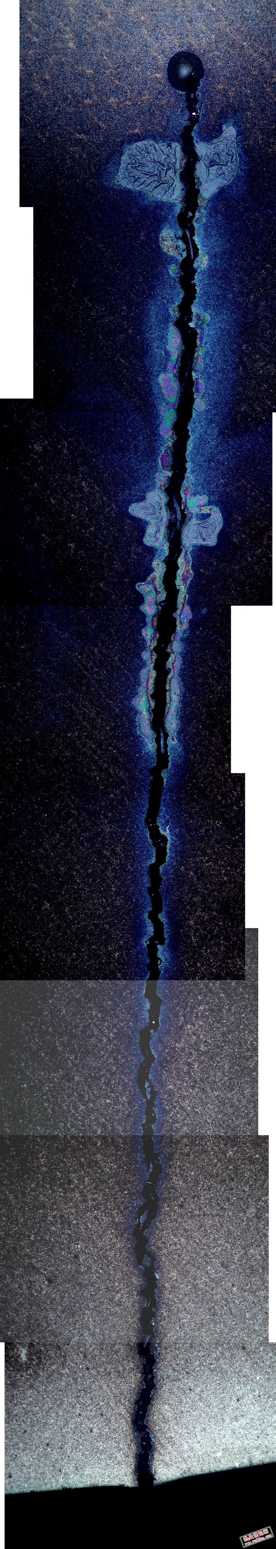

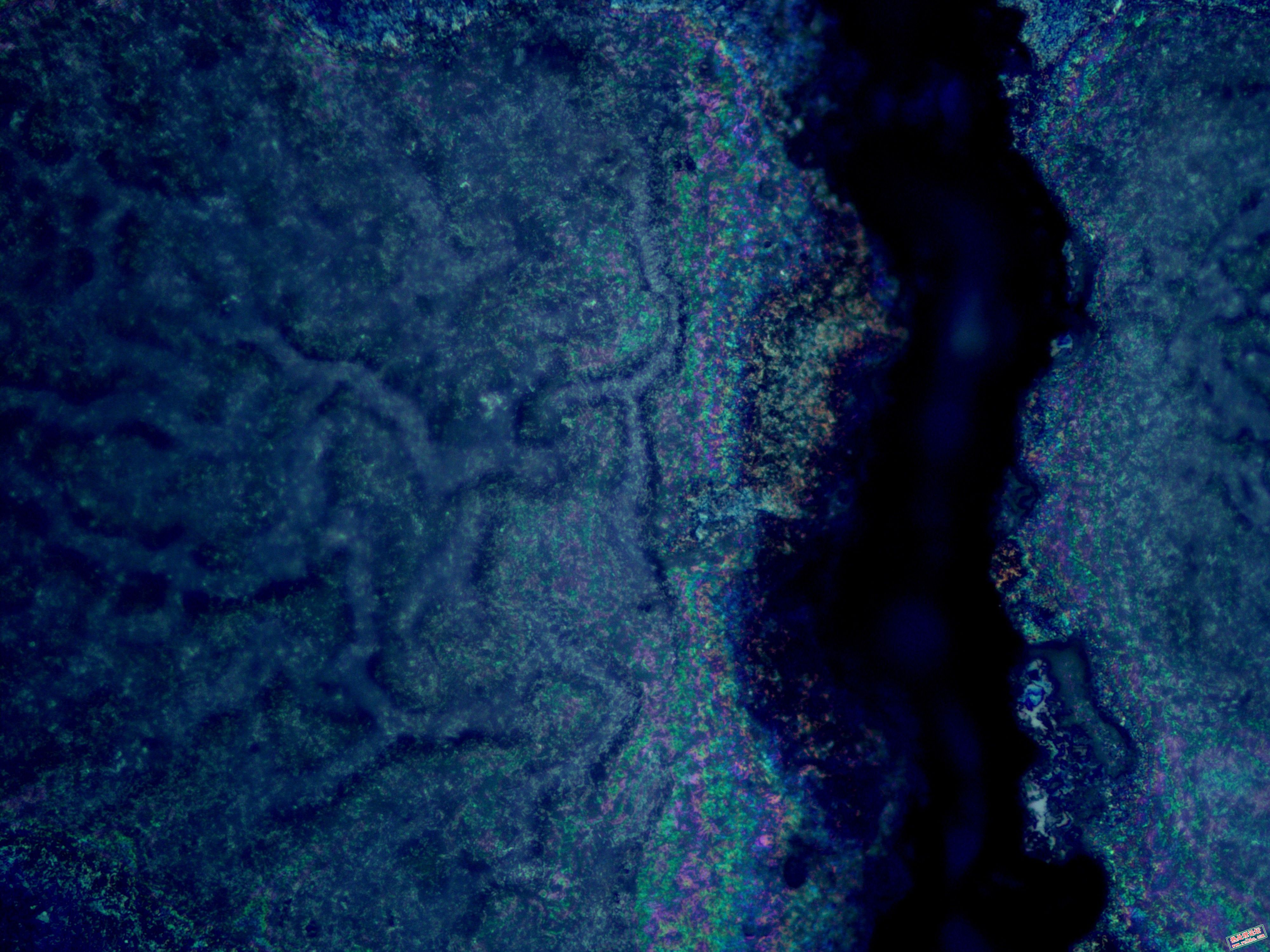

发表于 2026-1-27 08:31:36 | 显示全部楼层
我认为是淬火裂纹,但是你这个裂纹尾部的形态有点奇怪,那个黑色的像DS?
签到天数: 141 天
发表于 2026-1-27 08:44:46 | 显示全部楼层
大概率是淬火裂纹
签到天数: 141 天
发表于 2026-1-27 08:46:24 | 显示全部楼层
这个裂纹大概率是淬火裂纹

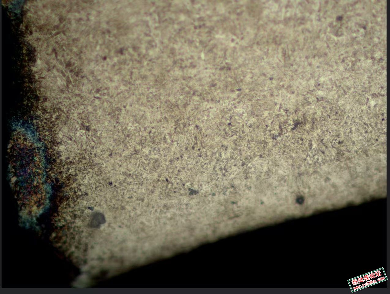

 楼主| 发表于 2026-1-27 09:48:31 来自手机 | 显示全部楼层
应该不是,重新磨过了,宏观图右侧是否为贫碳
签到天数: 1408 天
发表于 2026-1-27 12:09:02 | 显示全部楼层
应该是调质微裂纹,用的是PAG吗,正常工艺不会有这个情况的
签到天数: 381 天
 楼主| 发表于 2026-1-27 18:25:11 | 显示全部楼层
不是,用水淬火

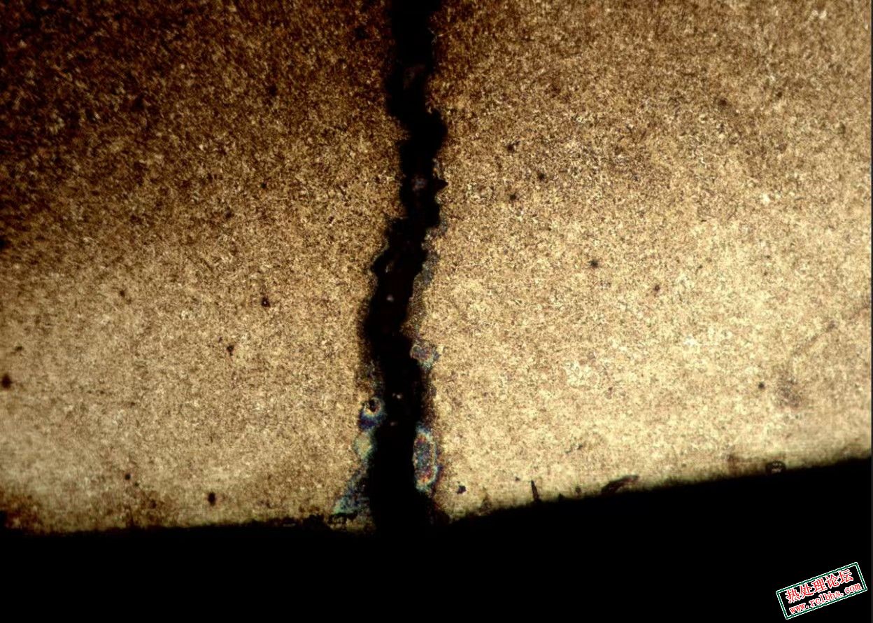

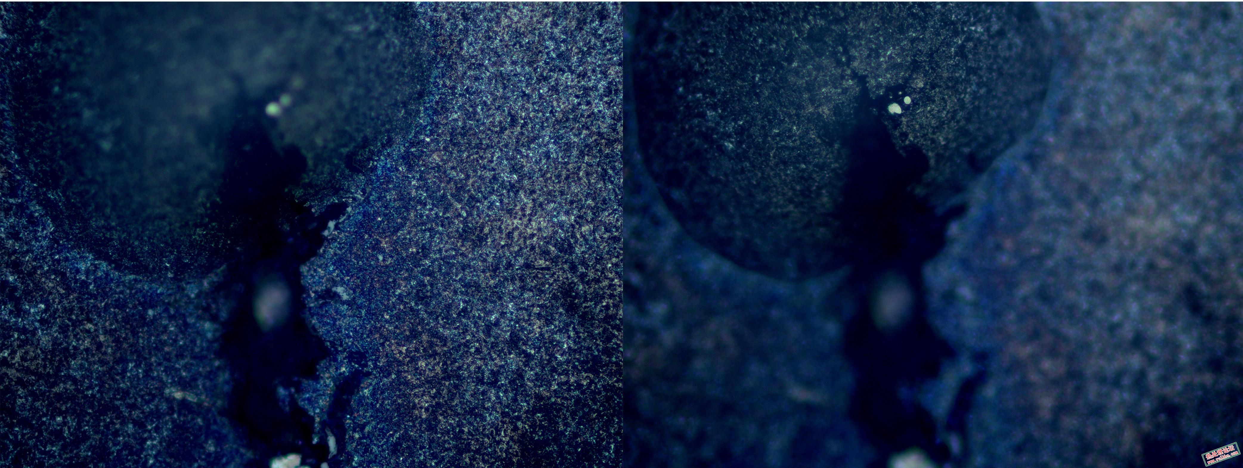

 楼主| 发表于 2026-1-27 21:23:01 | 显示全部楼层
麻烦您看下,裂纹旁边是否有贫碳
100X
100X
400X
400X
签到天数: 268 天
发表于 2026-2-1 11:34:16 | 显示全部楼层
签到天数: 381 天
 楼主| 发表于 2026-2-1 11:37:44 | 显示全部楼层
调质开裂后中频淬火,为啥会有拐点
签到天数: 1307 天
发表于 2026-2-27 21:44:01 | 显示全部楼层
认同1楼的看法,高频前就裂了
签到天数: 637 天
发表于 2026-2-28 10:16:02 | 显示全部楼层
你写的这个工艺就有问题,调质+中频这两个不都属于调质范畴么,你的目的是什么,你这个裂纹9成以上是第一次普通调质的淬火裂纹,中频很少出现裂纹的
