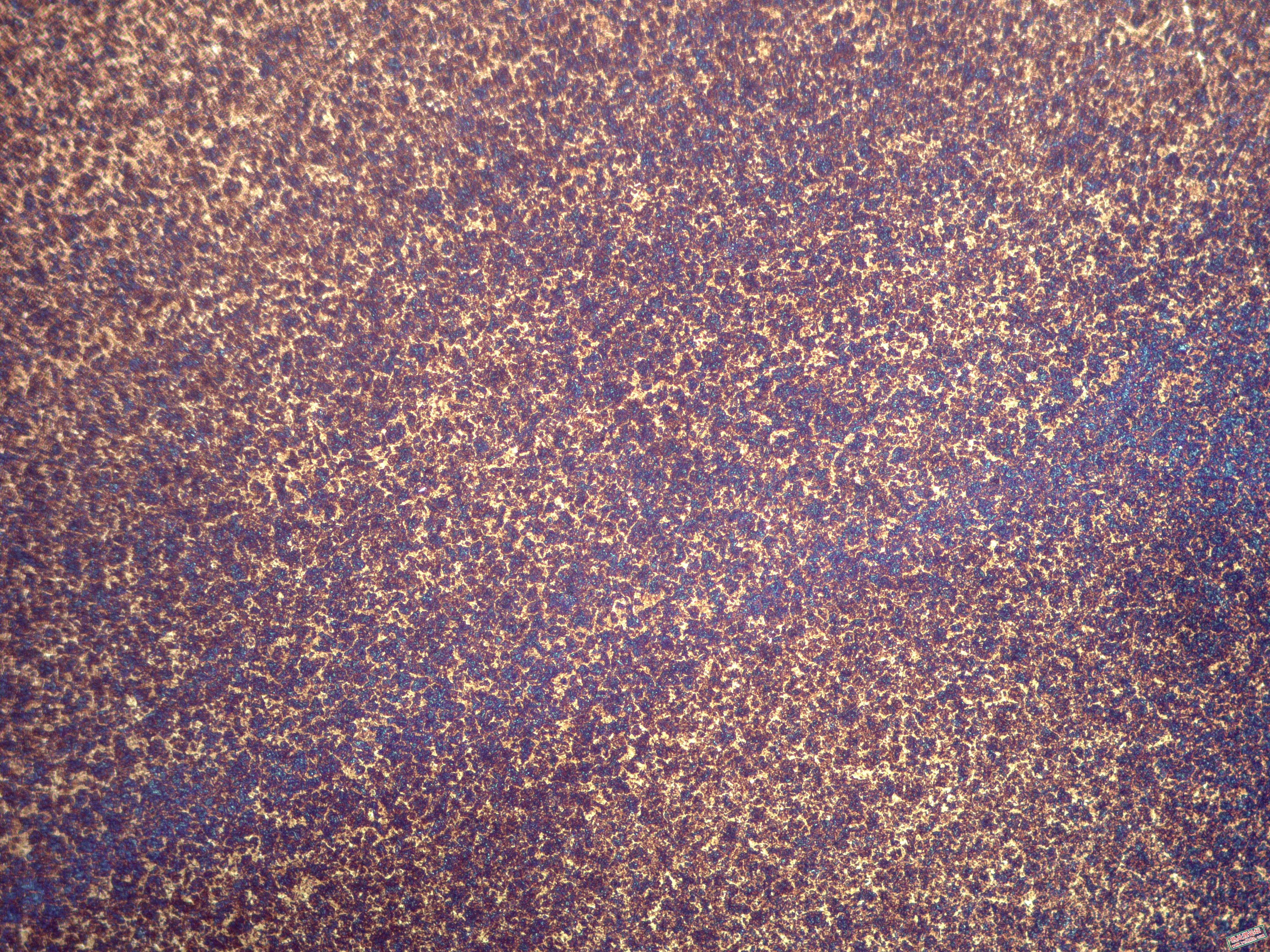

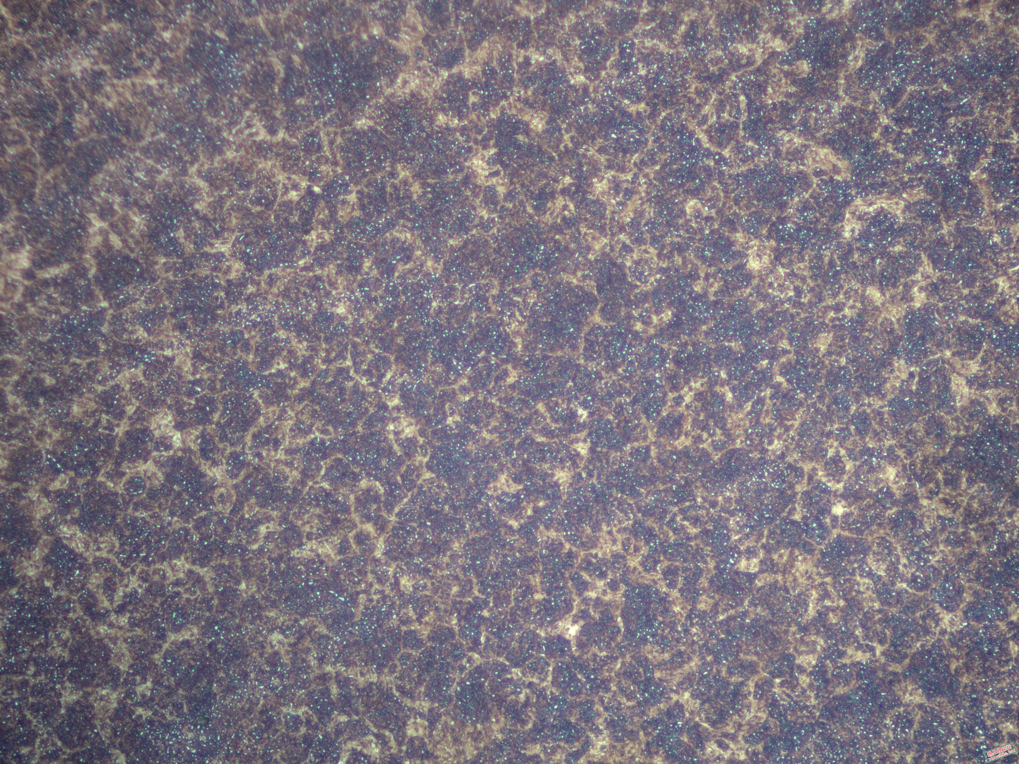

GCr15组织好吗?能评到几级?
100倍

500倍
500倍

发表于 2026-2-5 10:25:36 | 显示全部楼层
合格,碳化物细小均匀,一级组织

发表于 2026-2-3 14:59:47 | 显示全部楼层
100倍是想看带状吗  500倍是想看马氏体还是贝氏体 还是啥 要说清楚要看什么呀  楼主先看看GB/T 34891-2017

轴承没接触过,请问下是合格的吗?

马氏体 合格  建议补充检查屈氏体 ;另外 检查残余奥氏体含量
