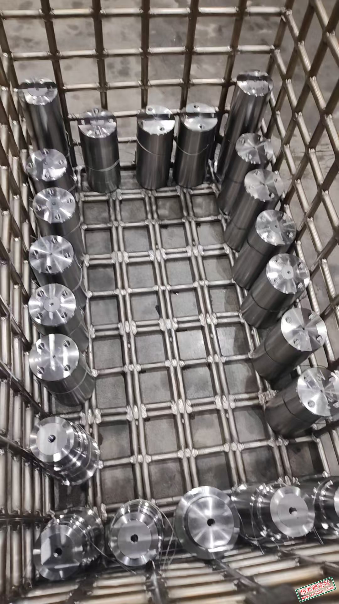

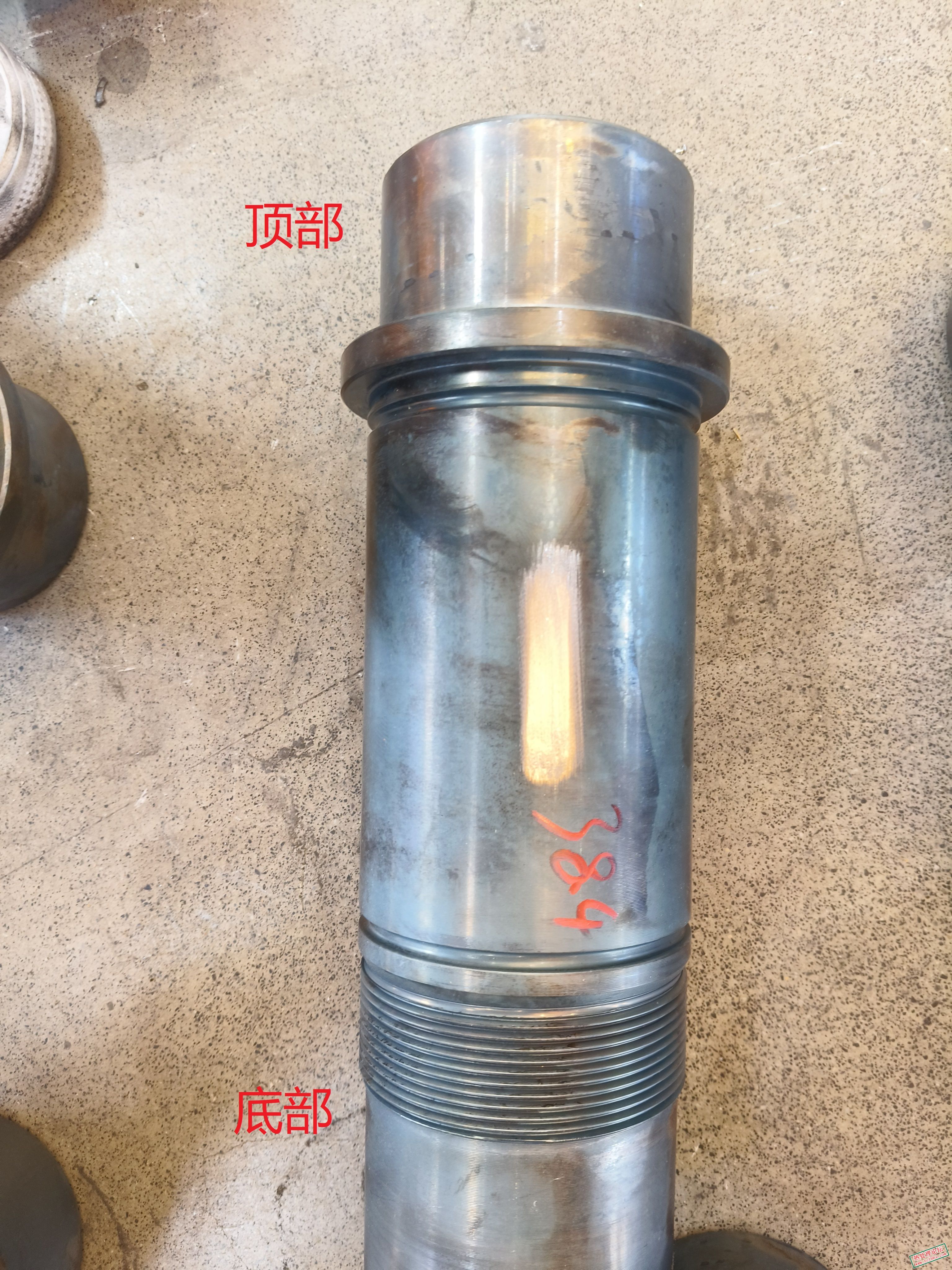

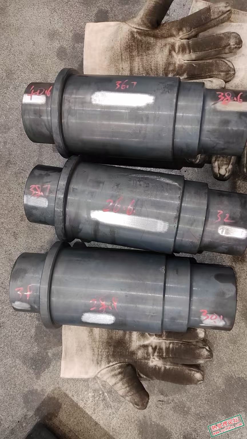

签到天数: 109 天
 楼主| 发表于 2026-2-10 15:15:41 | 显示全部楼层
这个是产品的硬度检测情况,以及装炉的方式
产品回火后硬度检测
产品回火后硬度检测
产品装炉情况
产品装炉情况

我查了下,很多说是因为40Cr本身的淬透性不好,再加上工件有效厚度大,导致油淬很难完全淬透
但我们之前在别的厂外协做的,那里也是油淬,外圆的硬度基本上也能达到36-37,两端的硬度也在技术要求范围内
他们装炉,是将芯轴全部倒下来,平铺放置
这个想请教一下,对于这种直径较大的(大于80mm)轴类零件,装料时可以倒下来平铺摆放嘛?

1.摆放过密
2.材料是否保证淬透性料,检测化学成分
3.检测淬火油800℃→400℃时间是否符合
4.冷却时间适当延长

发表于 2026-2-12 13:47:06 | 显示全部楼层
反过来放 降低一倍密度

 楼主| 发表于 2026-2-13 10:23:15 | 显示全部楼层
lvyiyuan 发表于 2026-2-12 13:47
反过来放 降低一倍密度
您好,您说的反过来放,是不是像下面图中这样摆料呢?
之前我们这种芯轴摆料方式,都是把靠近台阶那一端的外圆放在料框底部
签到天数: 161 天
发表于 2026-2-13 11:34:40 | 显示全部楼层
先总结一下三支料的规律:1、尺寸相同,不同产品硬度偏差大,这是料框里不同位置冷速不同造成的。2、同一支上直径小的两端比直径大的中间硬度高,说明两端冷速比中间快,尺寸大小决定的,正常现象。
如果条件允许的话,一筐里面只放四个,放在四个角的位置,甚至只放一个,放在中间的位置,淬火出来以后检一下轴向和径向不同位置的硬度分布,看偏差多大,这样就能确定是淬火油冷速不够的问题,还是摆放不合理的问题。
如果淬火后硬度一致,但是回火后偏差变大,那就再去找回火的问题。
