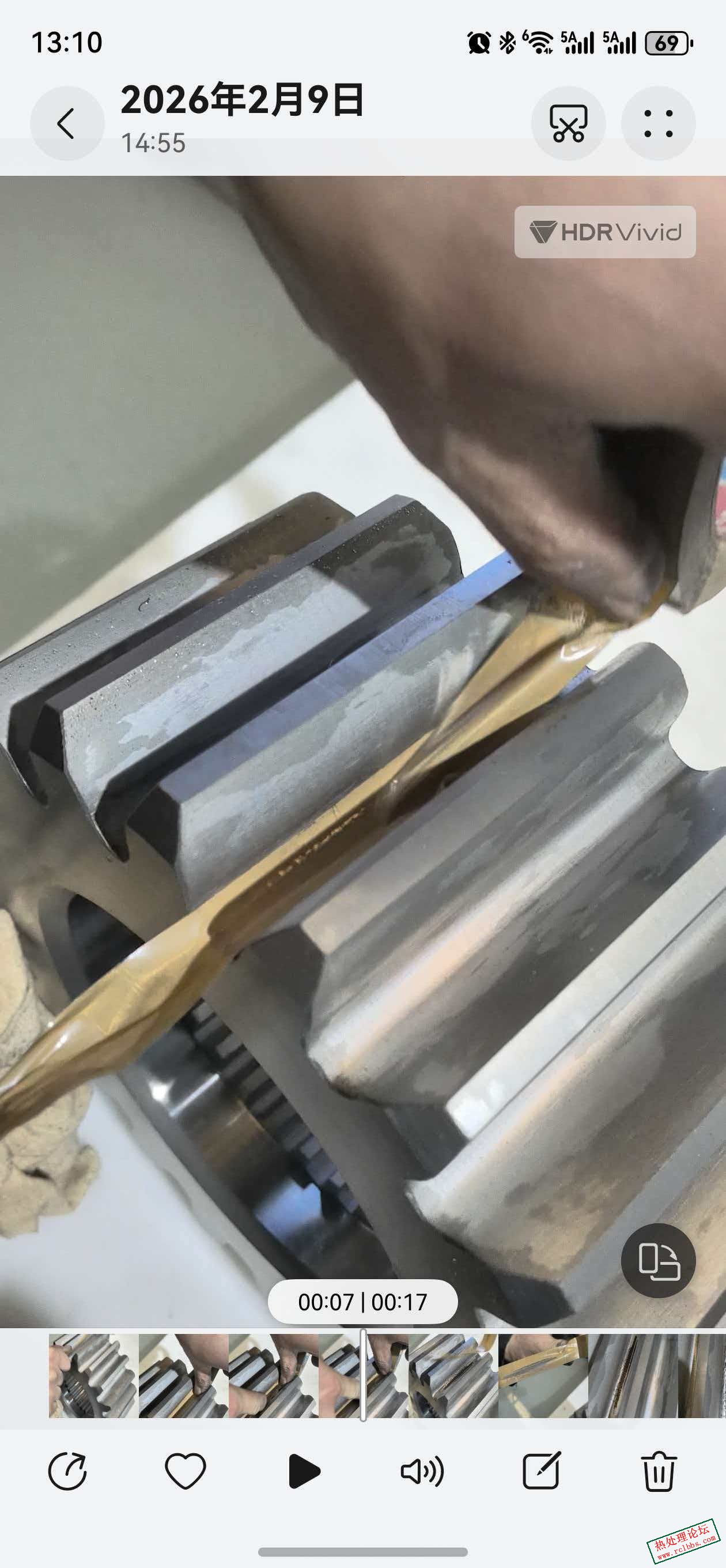

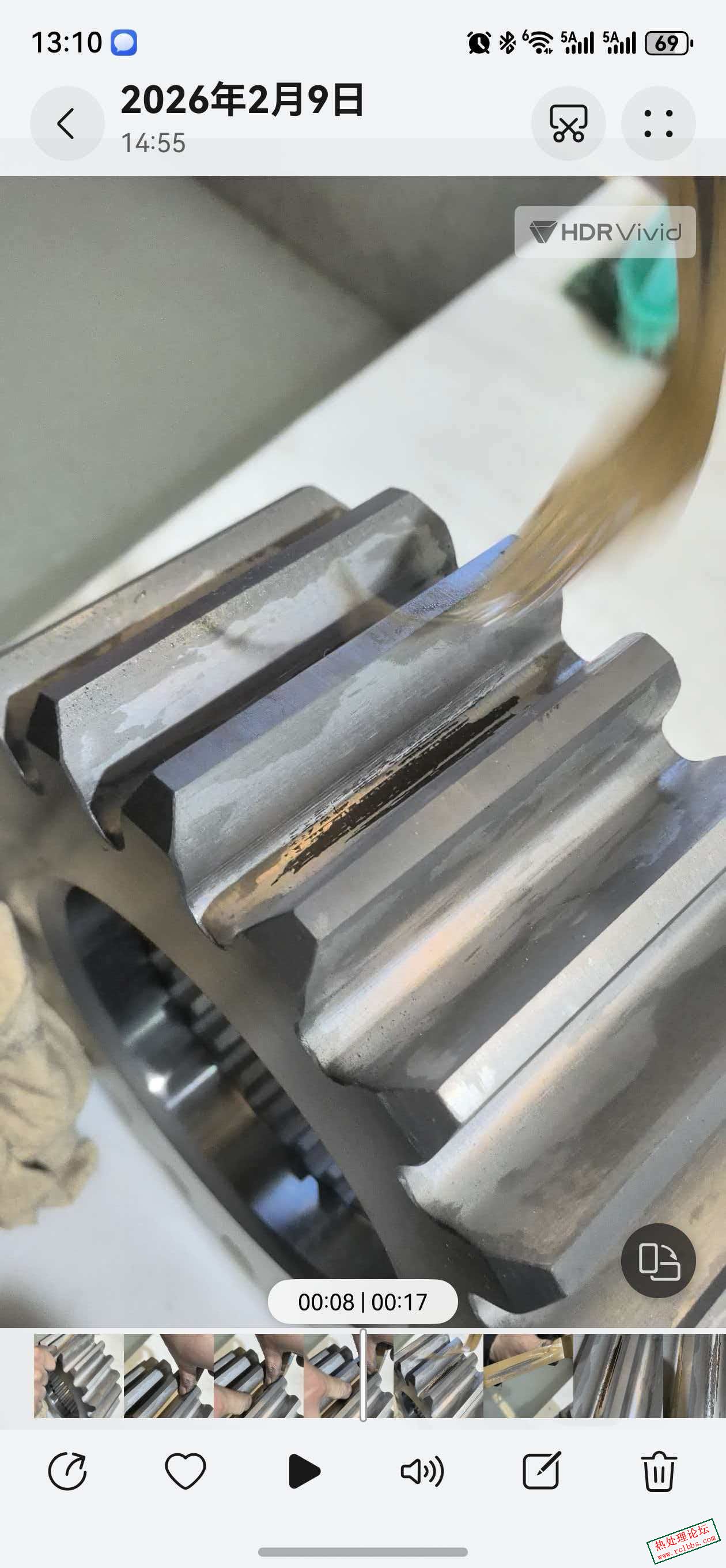

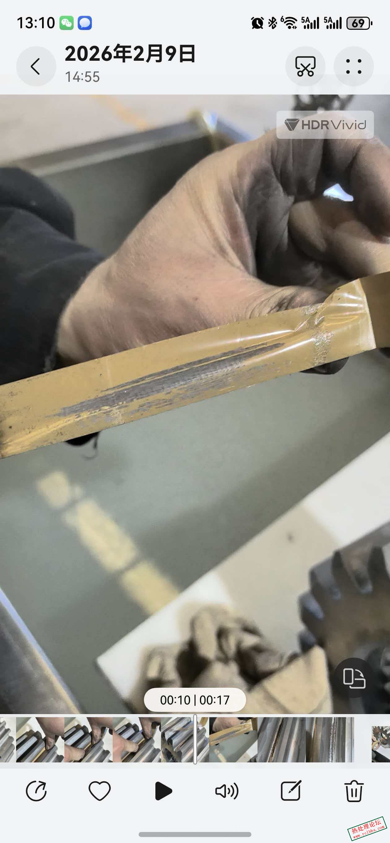

气体硬氮化,同炉产品没问题,比较大的产品,出炉后附着力测试,就是这种情况,请各位大神指导下,哪里出的问题,如何解决   谢谢!!!

进炉前清洗是不是有问题
签到天数: 261 天
发表于 2026-2-11 16:50:39 | 显示全部楼层
其它检测没有问题,就是表面有脱皮,大概率你进炉前没有处理干净,氧化所致
签到天数: 149 天
 楼主| 发表于 2026-2-11 18:12:44 来自手机 | 显示全部楼层
清洗没问题挺干净的,检验也没问题
