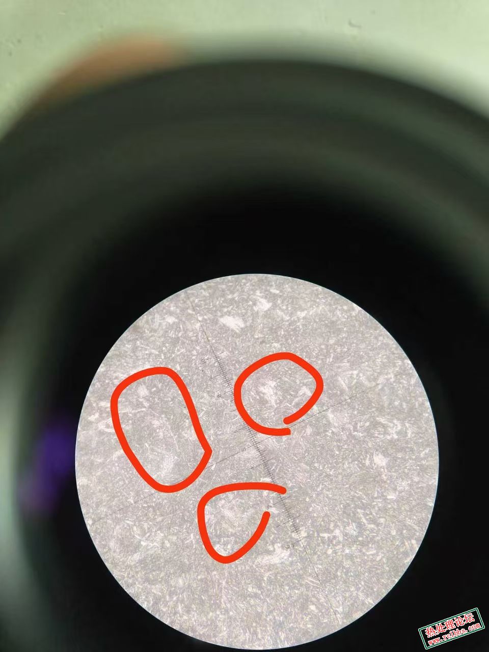

各位新年好!
请问40Cr调质出现粒状贝氏体的原因是什么?淬火温度850℃,回火温度640℃,请问怎么改进?

发表于 2026-2-25 14:44:35 | 显示全部楼层
40Cr调质油冷出现的贝氏体应该是上贝氏体,不是粒状贝氏体。粒状贝氏体一般是空冷形成的
上贝氏体产生的原因是冷却不足
改进:网带调质炉延长油冷时间,延长在快冷段的时间。或者改进油槽搅拌,在落料口后方增加搅拌。

签到天数: 140 天
发表于 2026-2-25 14:52:33 | 显示全部楼层
40Cr淬透性不是很好,如果产品厚了,心部出现贝氏体是正常的。不知道在锻坯直接调质,还是去皮了的,表面氧化皮会影响淬火冷却效果,可以粗车后再调质

发表于 2026-2-24 11:40:06 | 显示全部楼层
请教楼主:帮忙圈出粒状贝氏体吧,没有看出来,学习一下

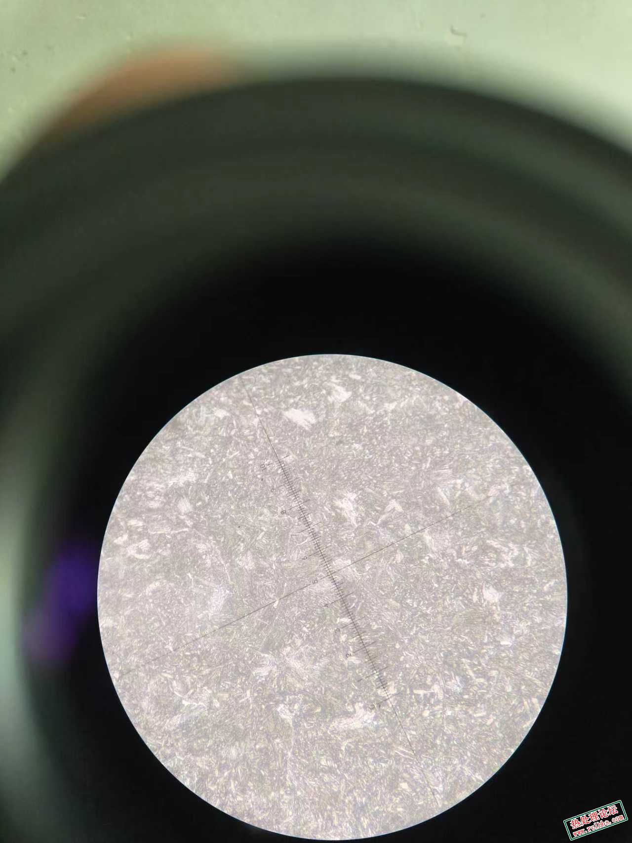

发表于 2026-2-24 13:19:16 | 显示全部楼层
同问,这个图片是放大多少倍的,帮忙圈一下哪个是粒贝,

 楼主| 发表于 2026-2-24 16:42:43 | 显示全部楼层
客户给的图片,

发表于 2026-2-24 21:20:08 | 显示全部楼层
这个基体的组织没有腐蚀出来,或是放大倍数不够,需要400X 以上的倍数来评估,白色的可能是先析铁素体。

 楼主| 发表于 2026-2-25 10:02:51 | 显示全部楼层
帅:为啥会先析出铁素体?

发表于 2026-2-25 13:51:38 | 显示全部楼层
不管是先析铁素体还是贝氏体,都是冷却速度不足原因。

 楼主| 发表于 2026-2-26 09:10:01 | 显示全部楼层
请教了专家,反馈说有的人把这种组织理解为条状铁素体,有的人理解为贝氏体,不知道合适否

发表于 2026-2-26 09:37:04 | 显示全部楼层
这个应该和材料的局部枝晶偏析有关

发表于 2026-2-26 10:08:11 | 显示全部楼层
雾里看花 发表于 2026-2-26 09:10
请教了专家,反馈说有的人把这种组织理解为条状铁素体,有的人理解为贝氏体,不知道合适否 ...
是粒贝,还是残奥或铁素体,我傻傻分不清

发表于 2026-2-26 10:30:01 | 显示全部楼层
帝国的太子 发表于 2026-2-26 09:13
这个材料调质后组织级别2级,也是合格的
请教:按评级图,楼主圈起来的组织是屈氏体吗?

发表于 2026-2-27 08:51:10 | 显示全部楼层
上面不是屈氏体,是上贝氏体

签到天数: 1395 天
发表于 2026-3-12 11:50:22 | 显示全部楼层
冷速加快50--80℃/S,就没问题了
