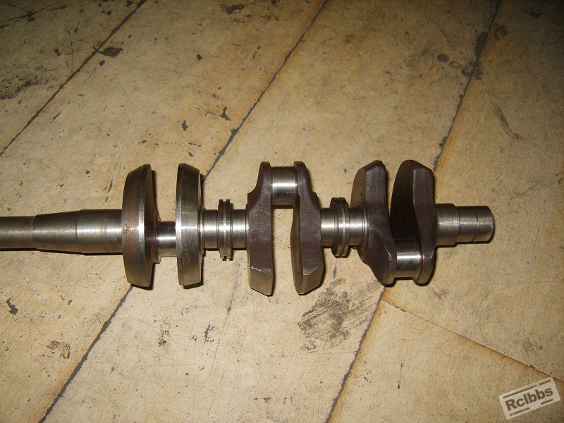

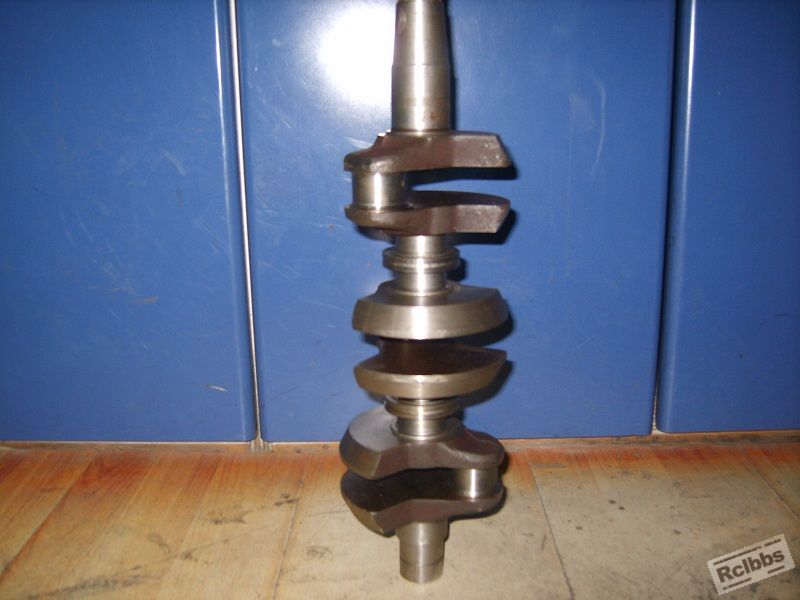

 楼主| 发表于 2010-7-28 12:04:05 | 显示全部楼层
谢谢各位前辈的指导。现在我把实物图片传上。请大家帮忙这个产品该怎样装炉,竖直放置还是横向放置,这个工装该怎么设计?

发表于 2010-7-29 08:20:49 | 显示全部楼层
  看了图片后,该曲轴的重叠度很小,联想4楼“是一个关系较好的客户送过来做实验用的”解释,仅是试验而已!该曲轴设计的选材和渗碳-淬硬要求,是不正确的。真这样制造曲轴,曲轴通体被一层高硬度“外壳”包裹着,其弯扭复合疲劳性能差。

我接触热处理行业的时间不长,这个产品是不是成熟的产品我不清楚,我只听说过有一家公司做过同样的产品,因为我的这个客户原来就是从那家公司采购的,现在打算自己做,不过他有没有换过材料或者更改过生产过程我就不知道了。
我现在主要就是想知道有没有办法把它的变形量控制得更好。我考虑过两种工装,一种工件横置的,一种工件竖置。从工装的使用角度来讲,我偏向于使用竖置的,因为横置的工装要支撑四个点,而处理工装在使用中,很容易变形,要保持这四个点的相对位置不变太困难,并且装炉是要工人保证工件放置的对称也困难,就算能做到的话,效率也会很低。
采用竖置的工装,主要的难题是这三个拐互成120度,且每节拐的两片重心点直接是空的,没有支撑,重力分布非常不平均,这个在高温下,由于自重应该就会引起较大的变形,上次试过第一个方法了,就是降低温度,从原先的930度渗碳调整为890度,没有再降低的原因是要控制成本。第二个方法就是在每节拐的两片直接塞上支撑物,使整个曲轴的轴上各部分直接都有连接和支撑,没有空的部分,是各部分的重力分布均匀,但是支撑物还没有设计好,因为还要考虑支撑物和曲轴的尺寸配合还有支撑物的变形。
