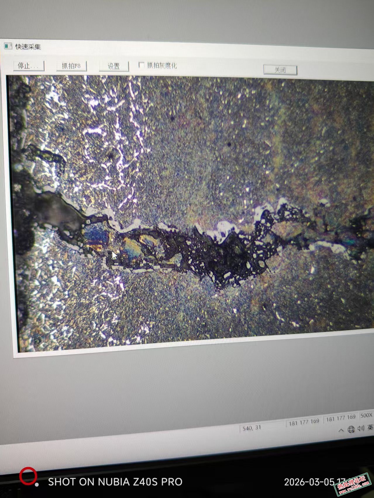

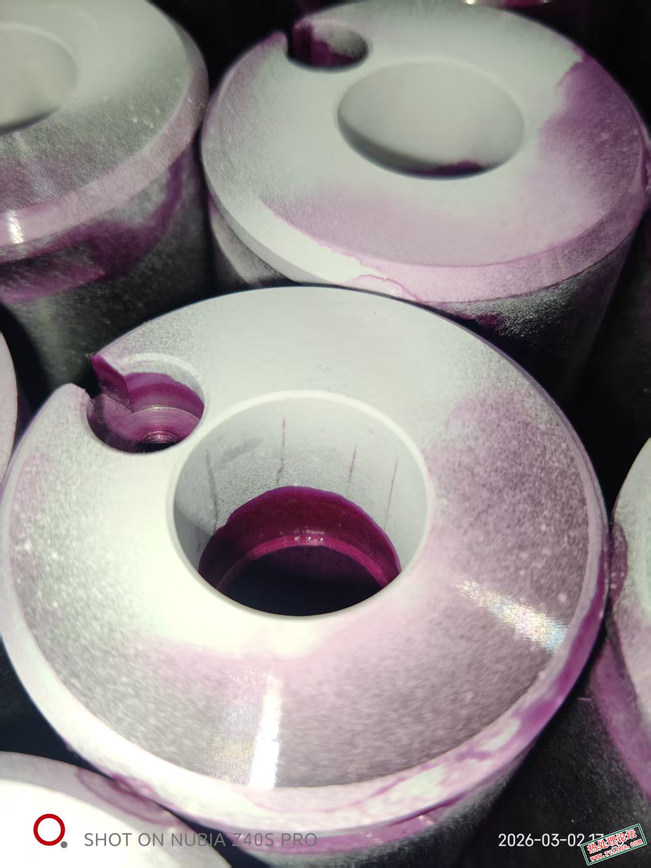

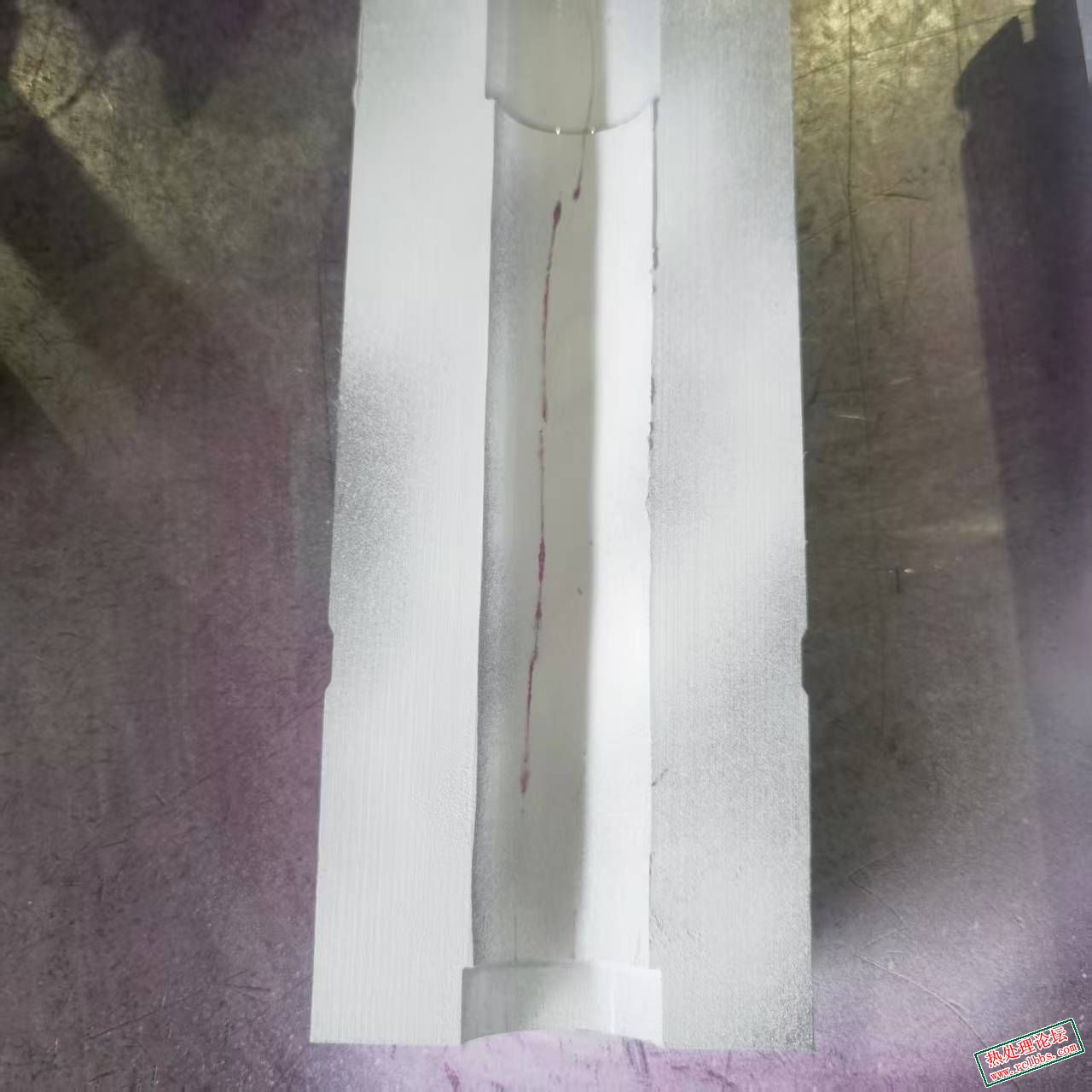

b39fabf0f760c86c9c9e73976f16a37.jpg bf447759d3668a2eaf2e19dfaff096a.jpg c91d9dc6e38d54caf775e5870cf1414.jpg 描述:42CrMo圆管下料后直接调质,相同工件之前做过多次,工艺成熟从未发现开裂,此次出现批量内壁开裂,且内壁出现多条裂纹,金相看开裂处无氧化现象,请教原因
工件尺寸:102*32 *270  内孔直径38
工艺:PAG淬火液淬火,浓度12%~12.5%,淬火温度860,淬火出水温度90摄氏度左右

发表于 2026-3-6 11:16:53 | 显示全部楼层
查一下材料的带状组织和脱碳层
签到天数: 141 天
发表于 2026-3-6 16:09:43 | 显示全部楼层
你这张金相图片上我看有点像带状
签到天数: 322 天
发表于 2026-3-6 17:23:04 | 显示全部楼层
金相中的铁素体怎么出现的?
签到天数: 1306 天
发表于 2026-3-7 15:23:10 | 显示全部楼层
内孔表面有一层脱碳层,很可能这是造成淬火开裂的关键原因。

发表于 2026-3-9 08:24:29 | 显示全部楼层
这个也不像圆管,应该是个加工件,还要查一下毛坯加工方式与之前有没有改变

发表于 2026-3-9 21:14:03 | 显示全部楼层
看形态比较像淬火裂纹,看看你的淬火介质有没有过期,浓度存不存在虚高;原材料看看合金元素/碳含量/有害元素是否符合标准

裂纹金相怎么看着有部分氧化的区域
签到天数: 452 天
 楼主| 发表于 2026-3-10 14:37:02 | 显示全部楼层
DELETE 发表于 2026-3-10 12:43
裂纹金相怎么看着有部分氧化的区域
实际是取的没有加工过的内壁上的样品的金相所以显示的有脱碳区域
,实际原因已查清,就是工件该批次材料成分特别好,是按标准的上偏差走的,跟我的装炉及入水方式多种原因影响,造成的淬火开裂

发表于 2026-3-23 06:24:50 来自手机 | 显示全部楼层
圆管内壁是否有过机加工?
无机加工注意查看原材料内壁缺陷
:拉拔纹等明显开口性伤
对后面的淬火工序
这是致命的
