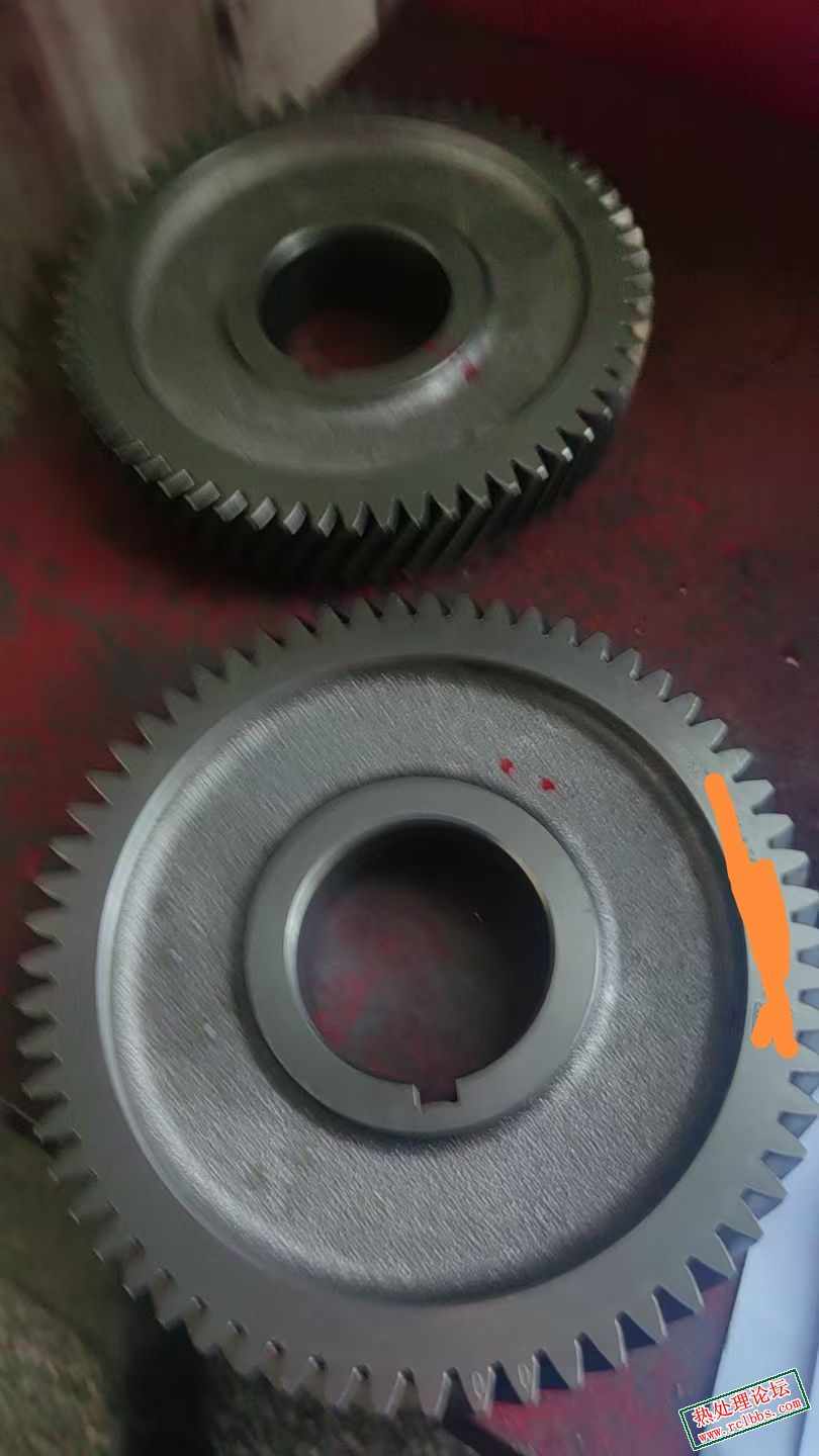

齿轮渗碳淬火热处理,材料8620h,138件活里有2件端跳0.15mm左右。是热处理原因造成的吗?

有可能,但是数据不足不能确定

有可能,还和他在炉内的摆放位置有关。看看他与其他正产工件的一些不同之处,然后总结多了你就能看出问题在那了。

是热处理原因造成,与摆放位置有关或者内孔变形(也要检验带状组织)。这种产品一般挂装减少端跳

同一批次中只有两个跳齿其他都是好的,大概率是热处理的原因。不知道你们装炉方式是怎么样的。

整体工艺不健全,导致个别渗碳变形。正常这个形状是不会变形的

锻造粗加后有做等温正火吗?

会不会是装炉方式不当,产品间距不足,存在挤压情况呢

楼主具体工艺生产流程能不能发一下?

下次可以注意一下,两件的装炉位置
