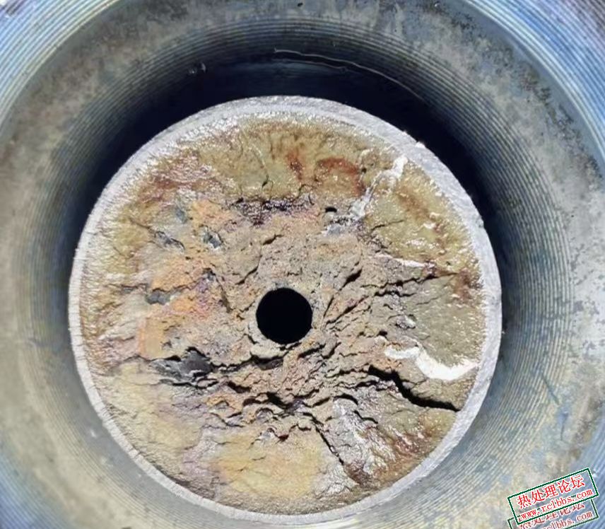

半轴断口,几乎0公里断裂了。工艺调质+中频。附上第三方失效分析检测报告,请大佬看看,失效分析报告有没有问题,图片与失效分析报告不是同一根,但是是同一批次

把工艺查一下,从原材料、毛坯加工方式(锻造、还是热轧)、再查热处理,再看金相,你这个零公里断裂,大概率会是材料或者毛坯问题,热处理裂纹应该不会这样断

从断口上看,没有看见高温氧化的痕迹,所有个人认为可能是中频过程中产生的裂纹

裂纹起始于孔中心靠下的一点区域,属于材料内部的缺陷,断口齐平,无塑性痕迹,可能和锻造或材料有关。需要金相和端口SEM 扫描。

断口目视,硬化层不均匀,有没有可能感应淬火裂纹,横裂!

凡事不要猜,取样看下金相组织,宏观形态看材料基本呈现脆断不符合调质后的形貌要求

解理断口,断口形貌显示组织粗大,裂纹从内孔图示下方开裂。原因材料过热(过烧)的可能性较大,也可能调质没回火。检芯部硬度和金相组织验证。

端口不是45°角,你看看原料吧。有点淬火断裂的可能

感应淬火深度做的太大导致脆性断裂

从第三方的分析报告SEM 看, 在次表层的沿晶区域内起裂,次区域断口SEM 可见较多的氧化物颗粒,这些颗粒可能是断开后表面氧化物所致,也可能是金属基体内部的球状氧化物夹杂,需要SEM 能谱分析这些夹杂物的成分和来源。以及需要做次表层/心部的非金属夹杂物分析,看  A, B, C,D, DS 的实际级别。如果这些球状夹杂物来自金属基体,那会导致后扭转应力后,夹杂物和基体的应变不同步,导致裂纹源的产生。
从宏观断口来看,大概也是从中心孔右侧的此表位置起裂,并向左方扩展。
另外,断裂面的位置是否是摩擦焊接的位置?

不是,是摩擦焊接的下方100+毫米,这批半轴我们已经招回了,对招回的半轴抽取进行了静扭试验,奇怪的是抽取的全部合格,这是为什么?

第三方分析的没错,是过载导致瞬断,但这个瞬断的根源在于次表层的沿晶微观形貌,是因为中频加热的深度过深,中频加热时,除了感应电流透入式加热之外,还需要延长加热时间靠传导加热到更深的区域,结果使的此表层的组织粗大和晶粒粗大(第三方报告没有显示此处的金相组织和晶粒度,以及非金属夹杂,这个需要做下),次表层的组织未过渡区的非马组织,从里向外依次为( 回火索氏体+屈氏体+先共析铁素体+回火马氏体),加之晶粒粗大,导致此处沿晶脆断。
需要降低淬火的深度,或降低频率,提高功率,主要用感应电流透入式加热,减小传导加热的时间,减小次表层的感应淬火过渡区的厚度

此处感应线圈会稍做停留,是会比正常深一点,金相组织有效硬化不存在粗大情况,静扭合格的半轴,此处硬化也一样比较深,且断裂的部位不同,有花键位置,摩擦焊位置,杆部位置。(注:我们一直是按照44HRC来计算有效硬化层深度,而三方是按照41.6HRC来计算深度,所以三方测的会比我们已经测得深1mm)

不是有效硬化层内,是有效硬化层和基体组织的过渡区域,即第三方报告中的次表层的沿晶断裂的一圈。第三方报告中并没有这个位置的金相和晶粒度报告。
另外,静妞测试是静态的力学性能的检测,和装机运行的动态的受力是完全不同的。如果不消除那一圈沿晶的组织,即使静态扭力合格,做动态测试或装机运行依然会出问题。沿晶断裂通常和晶粒粗大,晶间有害元素 P,S, Sn, Sb As 的晶界偏j聚集有关,也和氢原子吸附有关。但这个零件的过程不会有吸氢的情况。 所以很大可能和感应淬火的参数有关。

    曾阅读过某机构的检测报告,该汽车半轴外圆过渡圆弧采用高速切削,被错误的认定是圆弧感应淬火导致的开裂。重新检测发现过渡圆弧部位经MT(荧光磁粉探伤)检测有因高速车削产生的环向微裂纹,导致批量半轴报废。现在有不少淬火--磨削工艺后被所谓“以车代磨”工艺代替,加工效率提高了 ,但却留下了高速切削产生显微裂纹的危险。这样的半轴出现所谓0公里断裂就不稀奇!
    高速车削是一种先进加工工艺方法,对感应淬火+回火后获得的硬度不在话下,但对高速车削车削量小、车削表层因刀尖产生对表面的挤压,易出现塑性变形并硬化的情况,从而出现环向微裂纹,且目视不能看见。
   建议你也进行一下MT检查,是否有类似情况。
