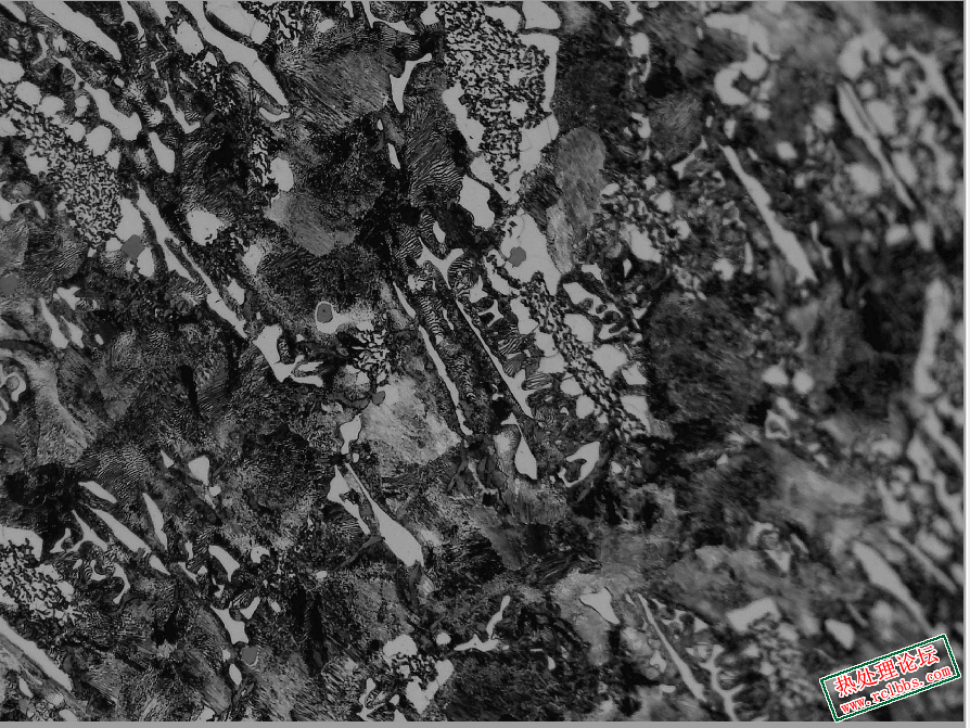

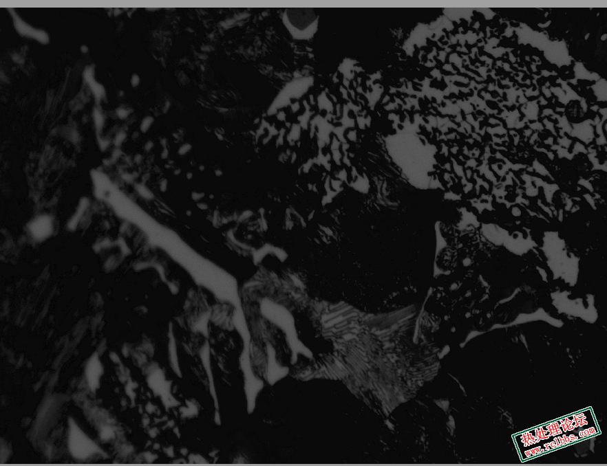

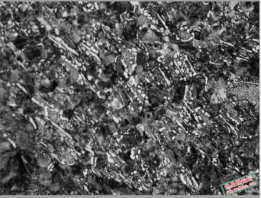

我又来啦,几天一次求助呢,努力学习
100
100
200
200
500
500
如图分别是0\100   200  500的金相图,灰铸铁,石墨形态D型,这个白色的看着是碳化物把,一道一道的,这么多?
那个点点状的是磷共晶吗?来个大佬解答一下呢
签到天数: 2238 天
发表于 2026-3-11 07:55:58 | 显示全部楼层
一道一道的那种,长的针状的很有可能是碳化物,其它那种块状是铁素体,在显微镜下面看的话,碳化物和铁素体颜色和景深有轻微差异的,碳化物更白一些。另外就是没有看到明显的磷共晶,你说的那个不是,那是D型石墨周围析出的铁素体。
回复 顶 1 踩 0
签到天数: 9 天
 楼主| 发表于 2026-3-9 15:01:28 | 显示全部楼层
就这么一会 金相图就变了,白色条状没那么粗了,一道一道的,细了,是我没腐蚀的太深了吗
签到天数: 327 天
发表于 2026-3-13 22:20:46 | 显示全部楼层
珠光体基体和共晶碳化物以及硫化锰夹杂,没有磷共晶,石墨形态不清楚,需要未腐蚀状态来观测石墨的形态,白口化严重。
