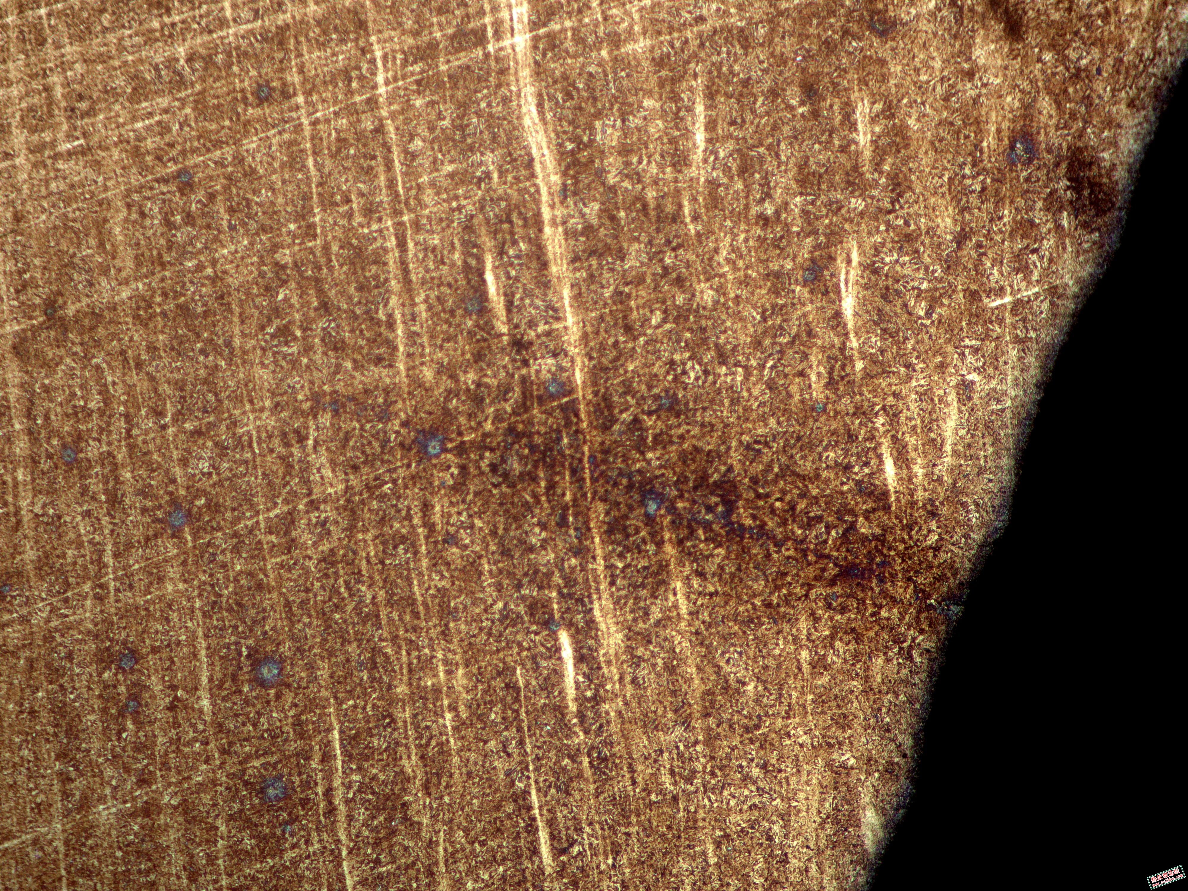

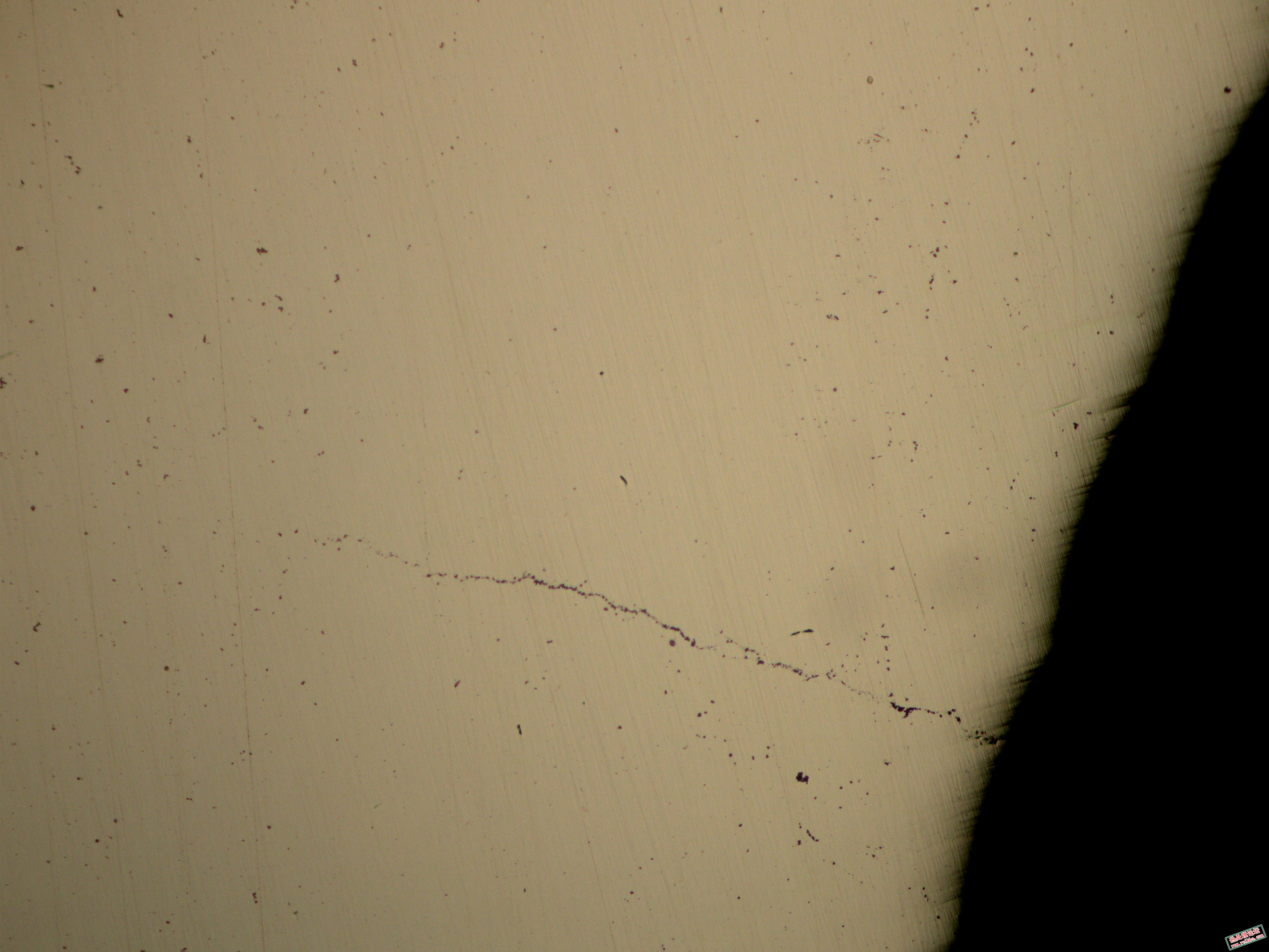

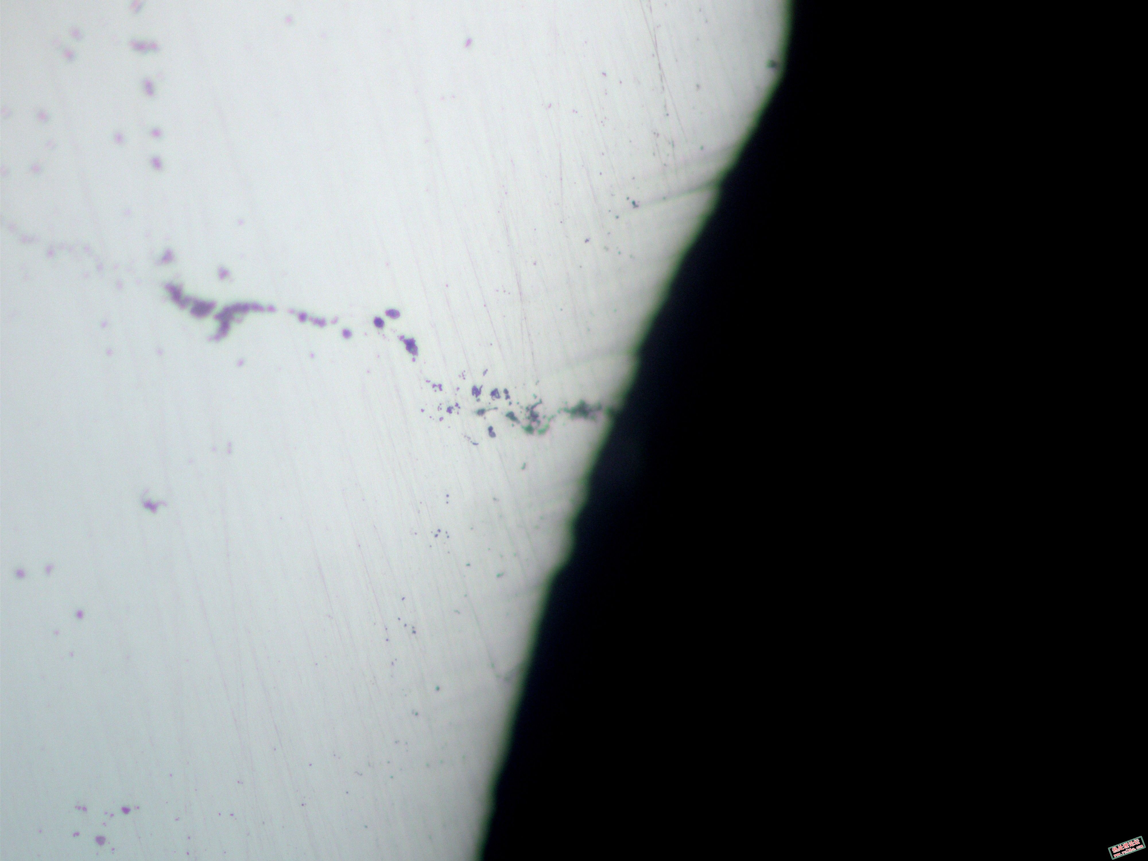

这是折叠吗????

发表于 2026-3-9 16:49:58 | 显示全部楼层
不是折叠,更像是样品没有打磨抛光好。折叠和淬火裂纹头部中部一般都是连续的,只有淬火裂纹的尾巴那里有中断

发表于 2026-3-9 21:08:47 | 显示全部楼层
腐蚀一下看看裂纹开口位置有没有明显的脱碳

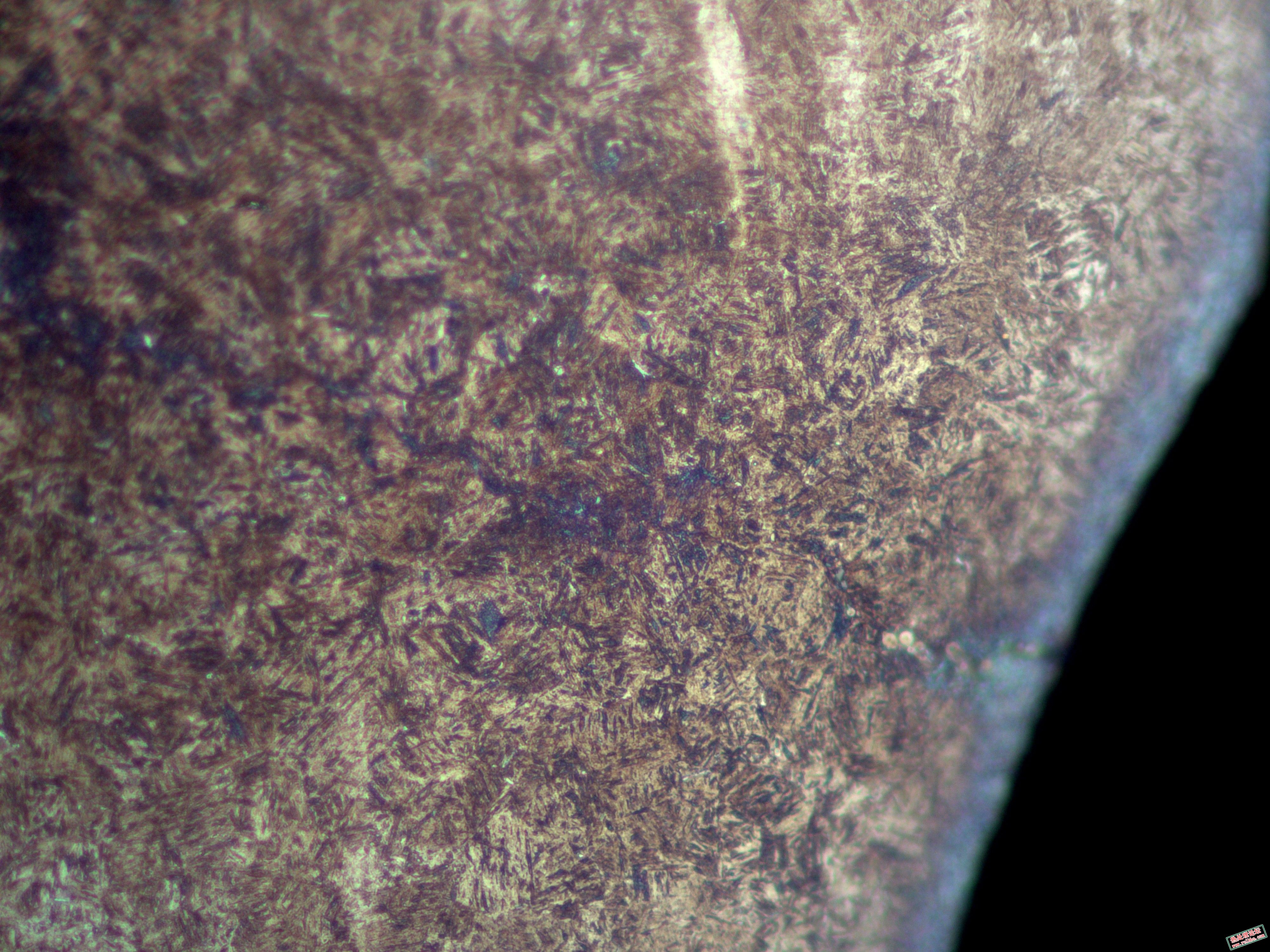

 楼主| 发表于 2026-3-9 21:29:28 来自手机 | 显示全部楼层
腐蚀后的照片,没有脱碳
签到天数: 433 天
发表于 2026-3-9 21:36:34 | 显示全部楼层
表面如果没有脱碳,且没有经过机加工的话那就排除了折叠,裂纹有可能是淬火裂纹了,裂纹比较细,且呈锯齿状沿晶界分布

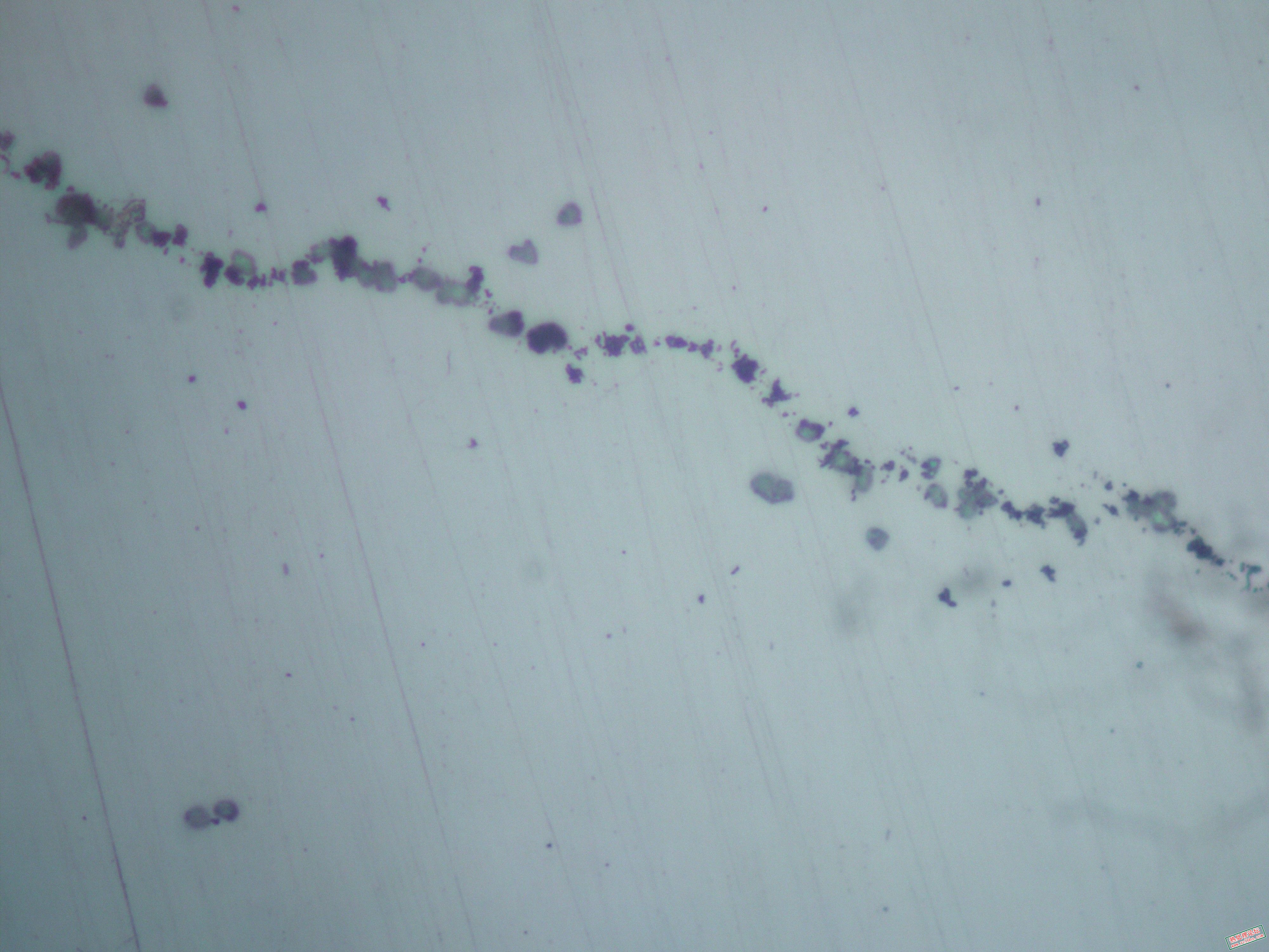

发表于 2026-3-10 08:16:59 | 显示全部楼层
有没有可能是材料问题!非金属夹杂!
签到天数: 1307 天
发表于 2026-3-10 15:58:00 | 显示全部楼层
看裂纹形态,不是折叠

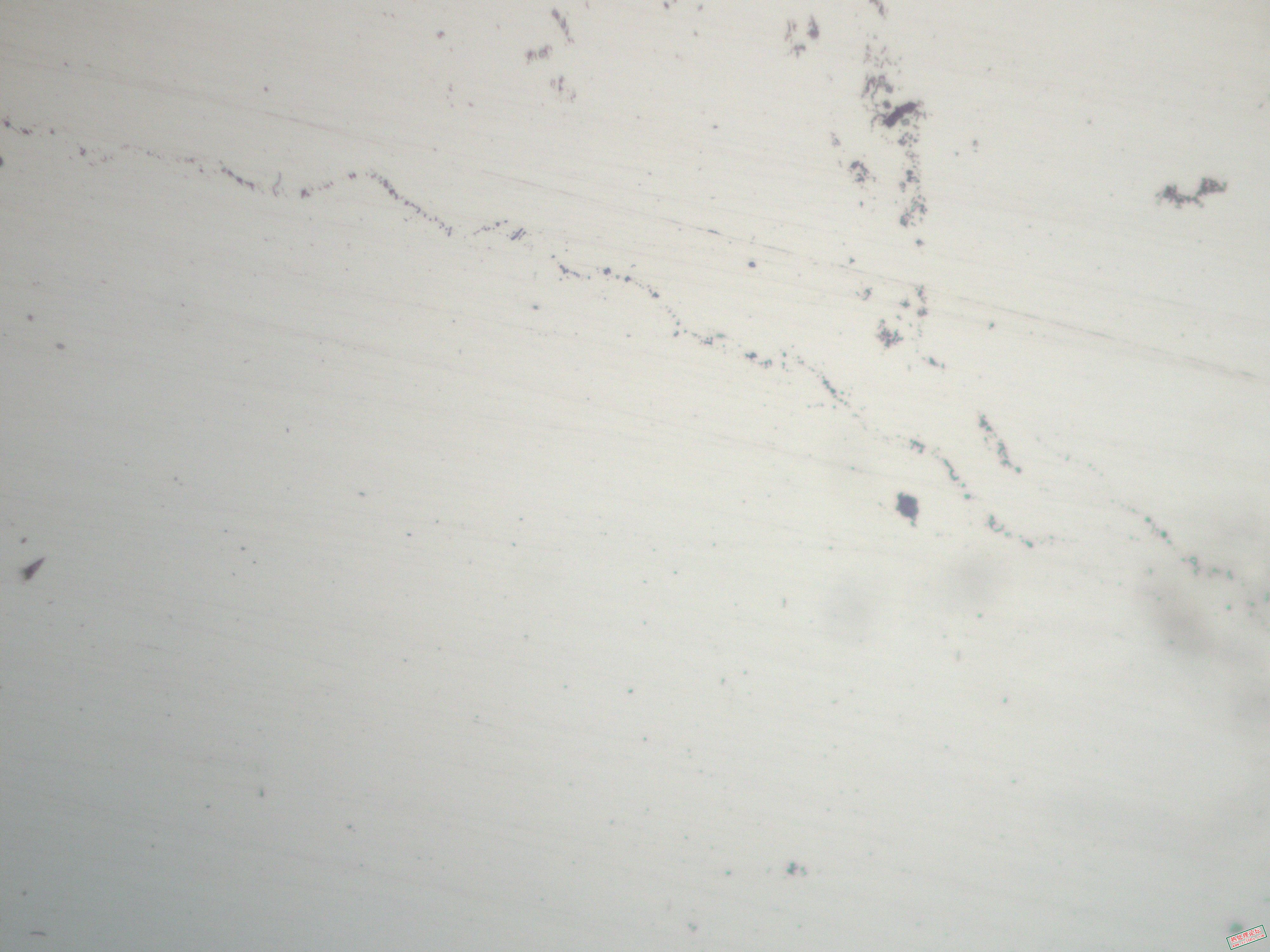

签到天数: 1306 天
发表于 2026-3-13 10:14:15 | 显示全部楼层
LINFH 发表于 2026-3-10 08:16
有没有可能是材料问题!非金属夹杂!
同意你的意见,高倍上看,不像是裂纹,是密集的夹杂。

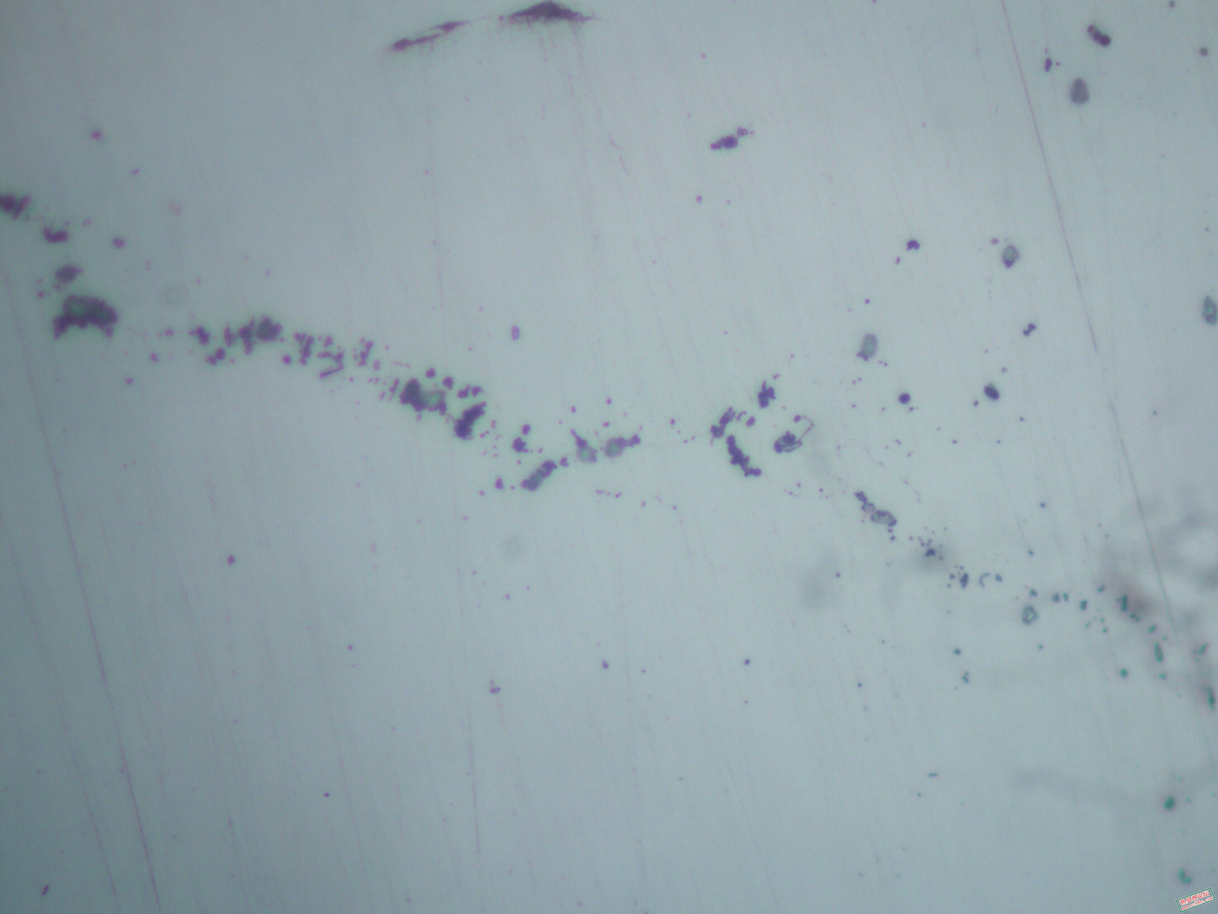

签到天数: 196 天
发表于 2026-3-13 11:09:47 | 显示全部楼层
应该是混合,非金属夹杂和裂纹都有。你看一下图400 3.jpg,近表面位置有细细的裂纹类缺陷。

发表于 2026-3-13 11:11:19 | 显示全部楼层
从腐蚀后的金相照片来看,是有裂纹的。
根据密集的夹杂和近表面与表面呈一定角度的开口裂纹,是否可以推断因热处理前表面位置已经存在缺陷,在后续淬火过程中成为裂纹源,进一步扩散。由于非金属夹杂的存在,成为应力集中源,所以裂纹沿着非金属夹杂和晶界扩散?
楼主方便的话简述一下主要工艺流程呢

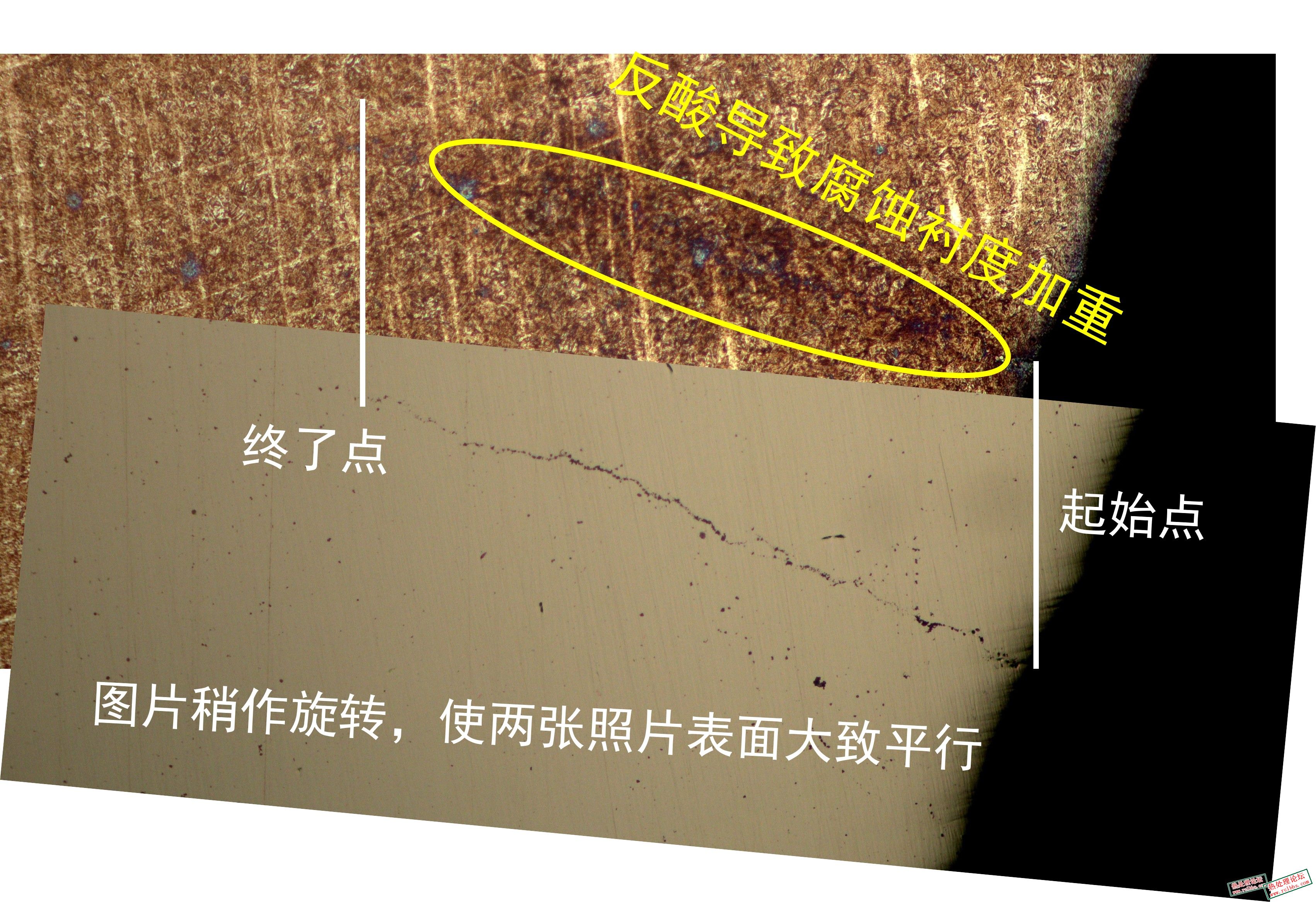

发表于 2026-3-13 11:18:25 | 显示全部楼层
对比100.jpg 腐蚀前后照片,腐蚀后观察面有一段长度出现反酸现象,我觉得也可以作为判定是否有裂纹的一个依据。在电脑屏幕上大致笔画了一下,腐蚀前后的裂纹长度也大致能对应上

发表于 2026-3-13 11:26:58 | 显示全部楼层
100x腐蚀前后对比如附图所示。

发表于 2026-3-13 18:10:45 | 显示全部楼层
这个是裂纹, 和球状氧化夹杂有关? 这个件是什么状态的?

发表于 2026-3-23 06:20:26 来自手机 | 显示全部楼层
折叠裂缝口部与表面多呈46度角
尾部钝
或尾部继续扩展
折叠裂缝四周多有氧化脱碳或变形特征
照片看不是折叠问题
