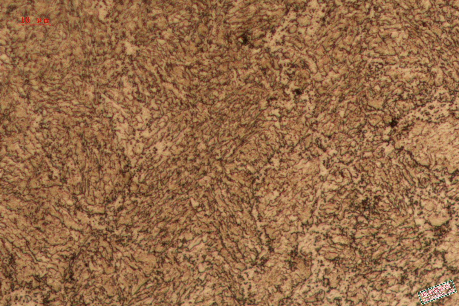

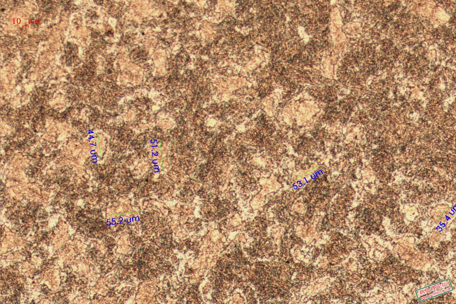

请各位大佬看下下面的是什么组织,材质35Cr2Ni4MoA,球化退火工艺,请教一下球化退火是否没做好?

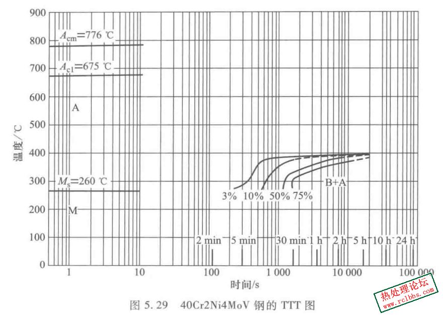

发表于 2026-3-13 10:18:48 | 显示全部楼层
你先查一下这个钢的C曲线,看看能不能走球化退火的工艺路线。

发表于 2026-3-13 11:01:26 | 显示全部楼层
是欠点儿火候,温度不够还是时间不足,感觉没有成球呢

发表于 2026-3-13 11:35:36 | 显示全部楼层
你这个金相照片好糊啊,看不清。高倍的那张看着像贝氏体,低倍的那张有像珠光体
是拍照的时候对焦没对好,还是腐蚀的问题?
签到天数: 1306 天
发表于 2026-3-13 13:13:46 | 显示全部楼层
你不能用常规钢材的思维来考虑这个问题,不同钢材特性不同,所以要先把这类高淬透性值钢的性能搞清楚。
此钢的过冷奥氏体在贝氏体转变温度以上非常稳定,即便长时间等温也难以形成珠光体组织,此钢的软化工艺一般是淬火(或正火,常态下正火即淬火)+高温回火。
签到天数: 196 天
发表于 2026-3-13 14:52:53 | 显示全部楼层
您说的有一定的道理。
我跟您请教一下,针对您回复中提到的贝氏体转变温度以上过奥氏体十分稳定,是如何定论的。还有如何根据C曲线来决定该用什么方法实现球化的目的?通过看CCT曲线的铁素体+珠光体的临界冷速还是TTT曲线的孕育期? 谢谢您
签到天数: 1306 天
发表于 2026-3-13 15:04:49 | 显示全部楼层
JuneWu 发表于 2026-3-13 14:52
您说的有一定的道理。
我跟您请教一下,针对您回复中提到的贝氏体转变温度以上过奥氏体十分稳定,是如何 ...
看了这张40Cr2Ni4MoV钢的等温转变曲线图,你就基本明了啦。

发表于 2026-3-14 09:56:21 | 显示全部楼层
粒状贝氏体。出炉空冷即可获得。

发表于 2026-3-16 13:31:30 | 显示全部楼层
你的工艺说说  ,感觉好像快了点
签到天数: 196 天
发表于 2026-3-16 13:55:06 | 显示全部楼层
感谢回复,受教了。
确实如您所说,常规球化退火工艺不适用。这材料没有珠光体区。
