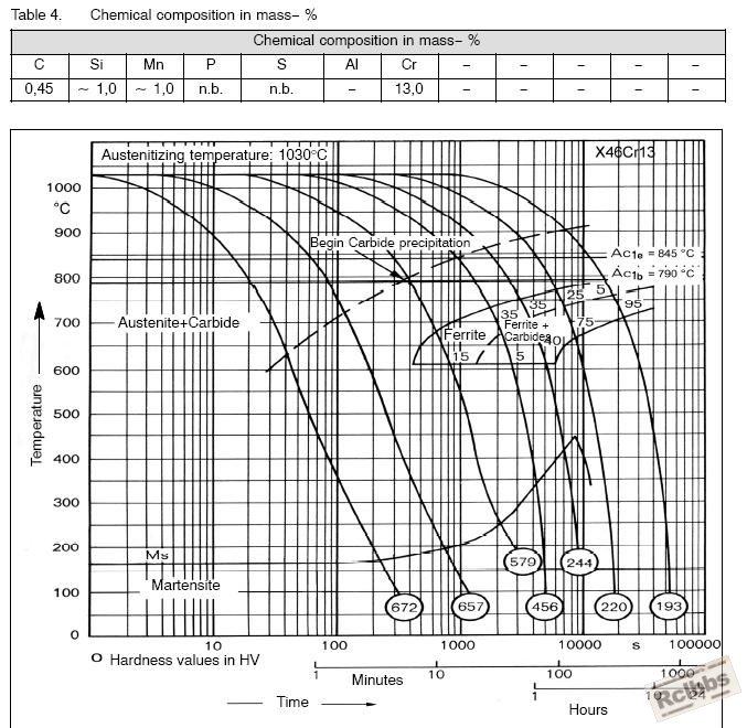

X46Cr13淬火下限是多少?

淬火温度与你的技术要求和产品使用状况相关,可参考该材料的CCT曲线:
 楼主| 发表于 2010-12-3 15:54:28 | 显示全部楼层
是一种环模,我按照不锈钢的工艺做了达到了外协客户要求。谢谢
