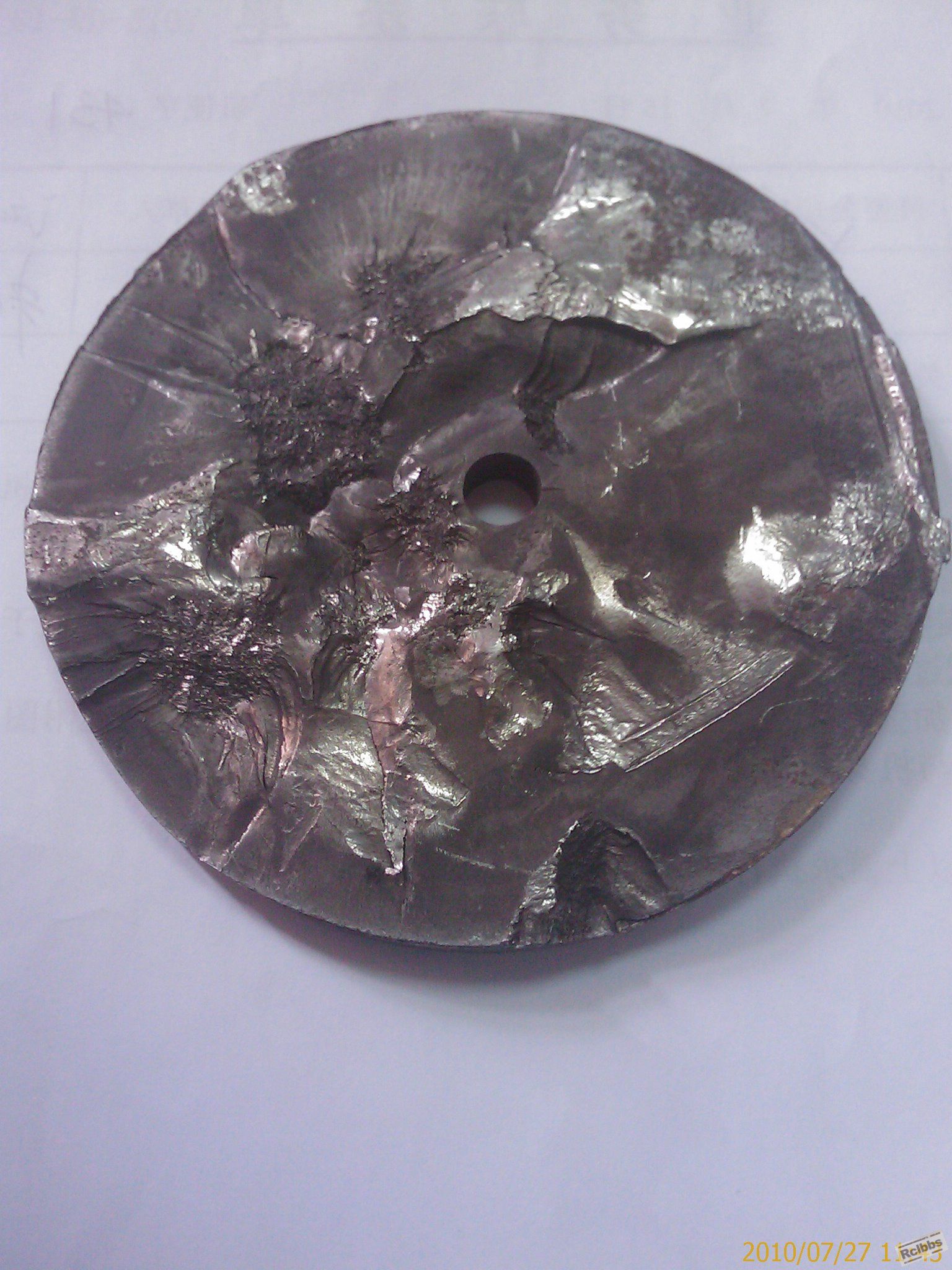

轴向拉力,锻件调质态,使用过程中断裂,请教大虾们,如何确定其形成原因和解决措施?万分感谢!

能不能详细说明一下你的工件的尺寸,材质,使用过程中的基本工况。

是不是疲劳断裂啊,那裂纹源是材料缺陷,还是受到的拉力太大造成的啊

有明显的疲劳台阶,属疲劳断裂。

初步观察,认为可能是疲劳断口.若是把断口清洗干净,则能判断准确.

多源疲劳断裂。

从图片中的断口来看属于疲劳断裂,极有可能工件是在变动载荷下,材料经过一定的循环周次后裂纹生核扩展而引起的断裂。建议楼主最好把断口做个电镜扫描更有说服力!

应该是多源疲劳,可能和过载和应力集中有关系。

你也不妨做一下金相检查,看一下组织情况。

上述件是压力机的球头部分的切片,确实是变载荷,而且使用了两年,看中间比较粗糙的应该是疲劳源吧,而且比较大。疲劳源在中间几个部位,说明了什么问题?而且疲劳源的区域还是蛮大,是否可以认为是受力太大或过载的缘故呢?

疲劳台阶大都分布于外园,内孔处仅看到一个,而且较小,因此大多数的疲劳裂纹首先起源与外部。

你把断口剖开看一下

还是最好看一下谨向组织与无异常。
