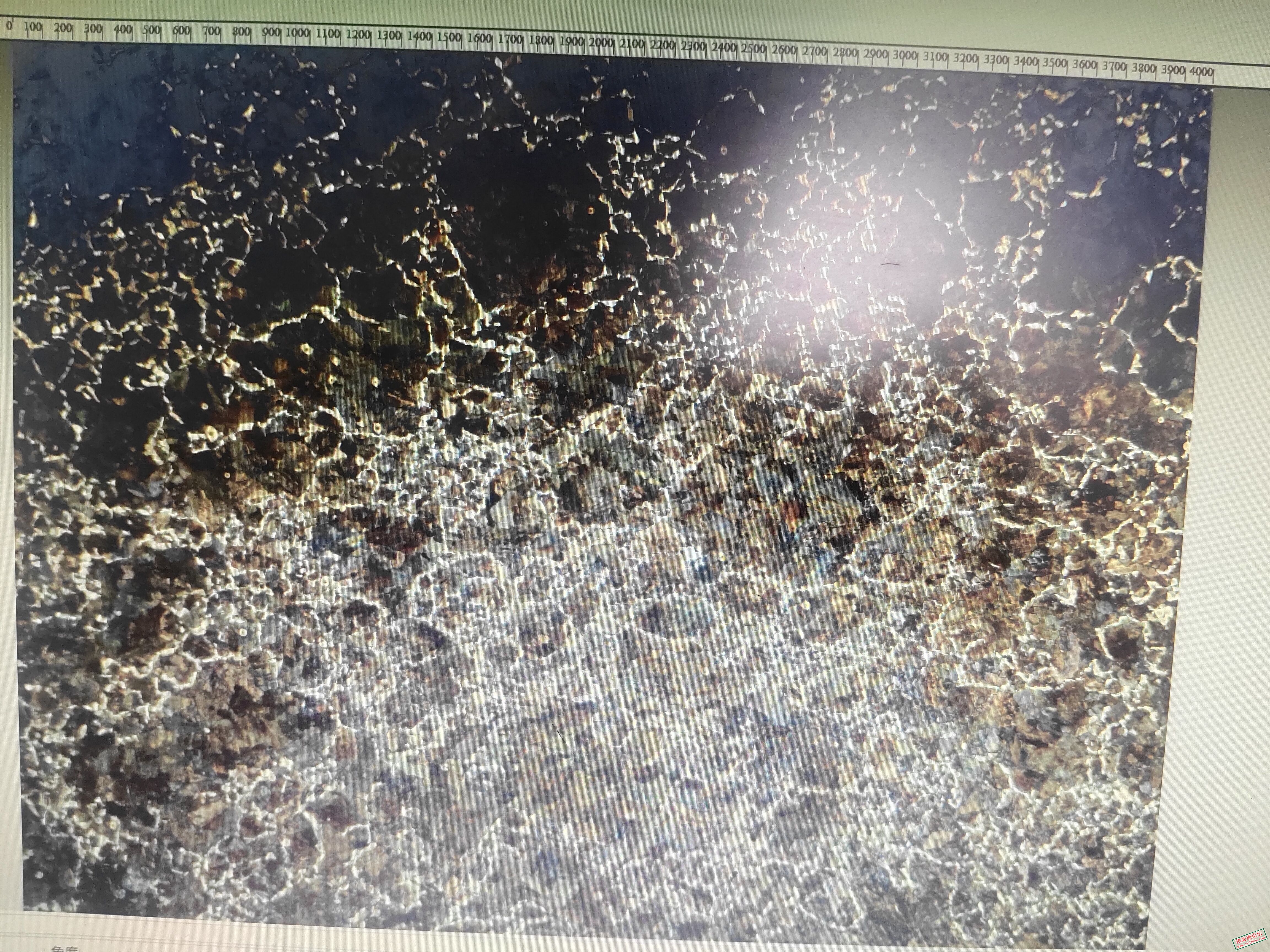

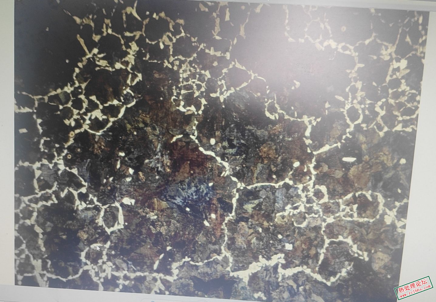

常规我们这边是淬火加热到840℃,保温1小时,然后这架货设备异常,跑温了,最高跑到了1000℃,发现后就打开炉门,没有淬火,吊起来空冷。100倍  50倍

发表于 2026-3-16 17:13:52 | 显示全部楼层
   晶粒已经粗大了,最好重新预处理一下再淬火处理。

发表于 2026-3-16 15:26:02 | 显示全部楼层
结合材料有效厚度及全截面的的金相组织看有没有晶粒粗大、过热、过烧的迹象,一般时间短应该没啥问题

发表于 2026-3-16 20:19:38 来自手机 | 显示全部楼层
做一次正火处理

发表于 2026-3-17 19:29:26 | 显示全部楼层
     淬火+高温回火,,
发表于 2026-3-18 10:30:22 | 显示全部楼层
是多少pa做的,是高真空吗
签到天数: 633 天
发表于 2026-3-18 13:01:26 | 显示全部楼层
再走遍正火,重新调质
签到天数: 492 天
发表于 2026-3-24 15:28:01 | 显示全部楼层
1000度40Cr不会过烧,如果对晶粒度有要求就先正火
