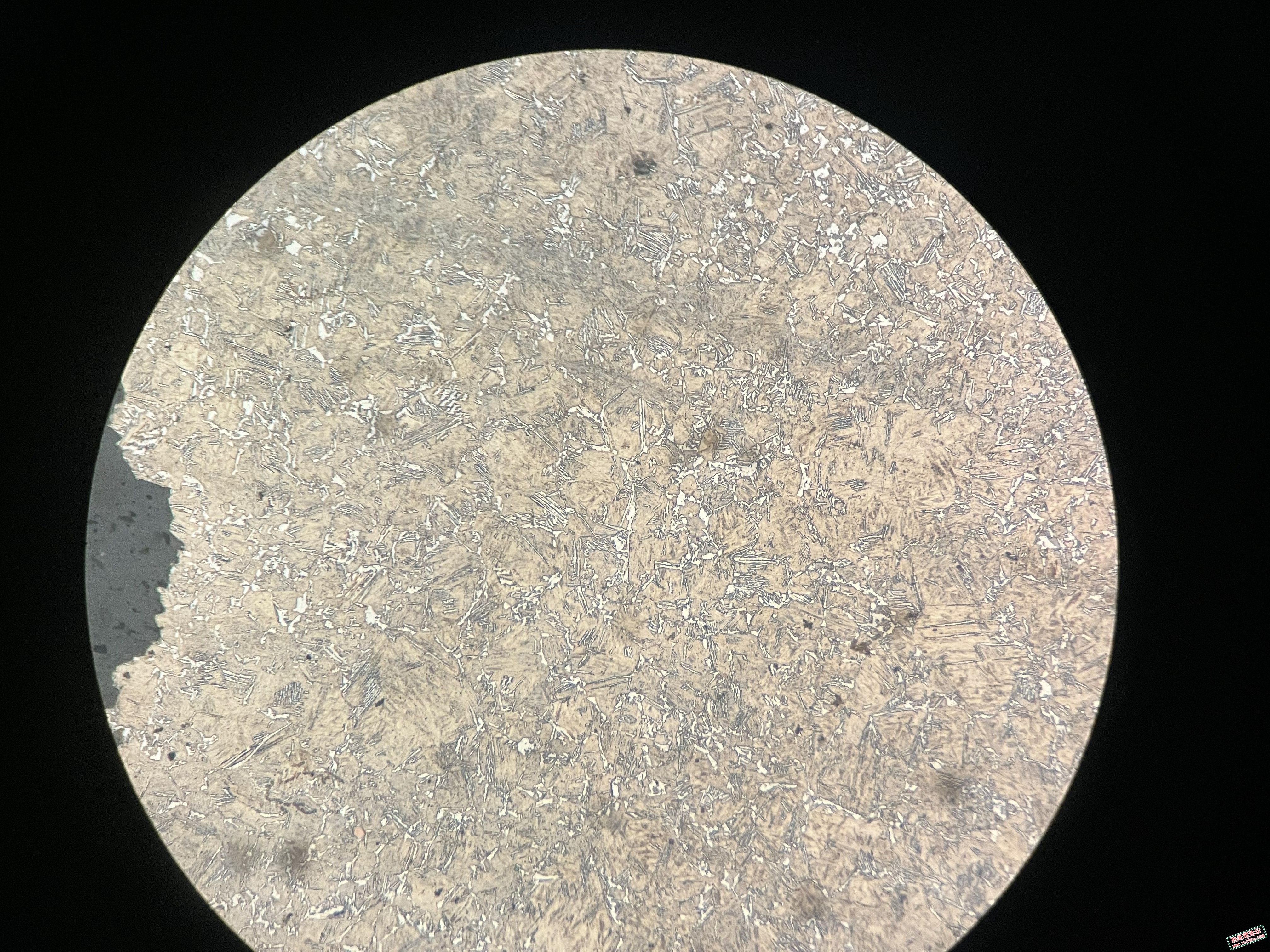

发表于 2026-3-17 12:31:06 | 显示全部楼层 |阅读模式
具体工艺不太明确,麻烦各位看看组织

发表于 2026-3-18 12:51:14 | 显示全部楼层
  淬火+回火    淬火温度偏低,有未溶铁素体。

发表于 2026-3-19 20:06:07 | 显示全部楼层
热扎钢吧,,马氏体,贝氏体,铁素体

 楼主| 发表于 2026-3-19 20:56:30 | 显示全部楼层
子玄 发表于 2026-3-19 20:06
热扎钢吧,,马氏体,贝氏体,铁素体
确定不是热轧钢。。。。。。。。。。。。

发表于 2026-3-20 20:55:57 | 显示全部楼层
激光熔覆TIC涂层

发表于 昨天 10:56 | 显示全部楼层
戴工 成排的 是粒贝吧

发表于 1 小时前 | 显示全部楼层
有梦想的选手 发表于 2026-8-4 10:56
戴工 成排的 是粒贝吧
   你说的应该是原上贝氏体区
发表于 半小时前 | 显示全部楼层
这个是铁素体(未溶)+马氏体+贝氏体组织。主要原因是淬火温度过低,材料淬透性或者冷却不足造成。
