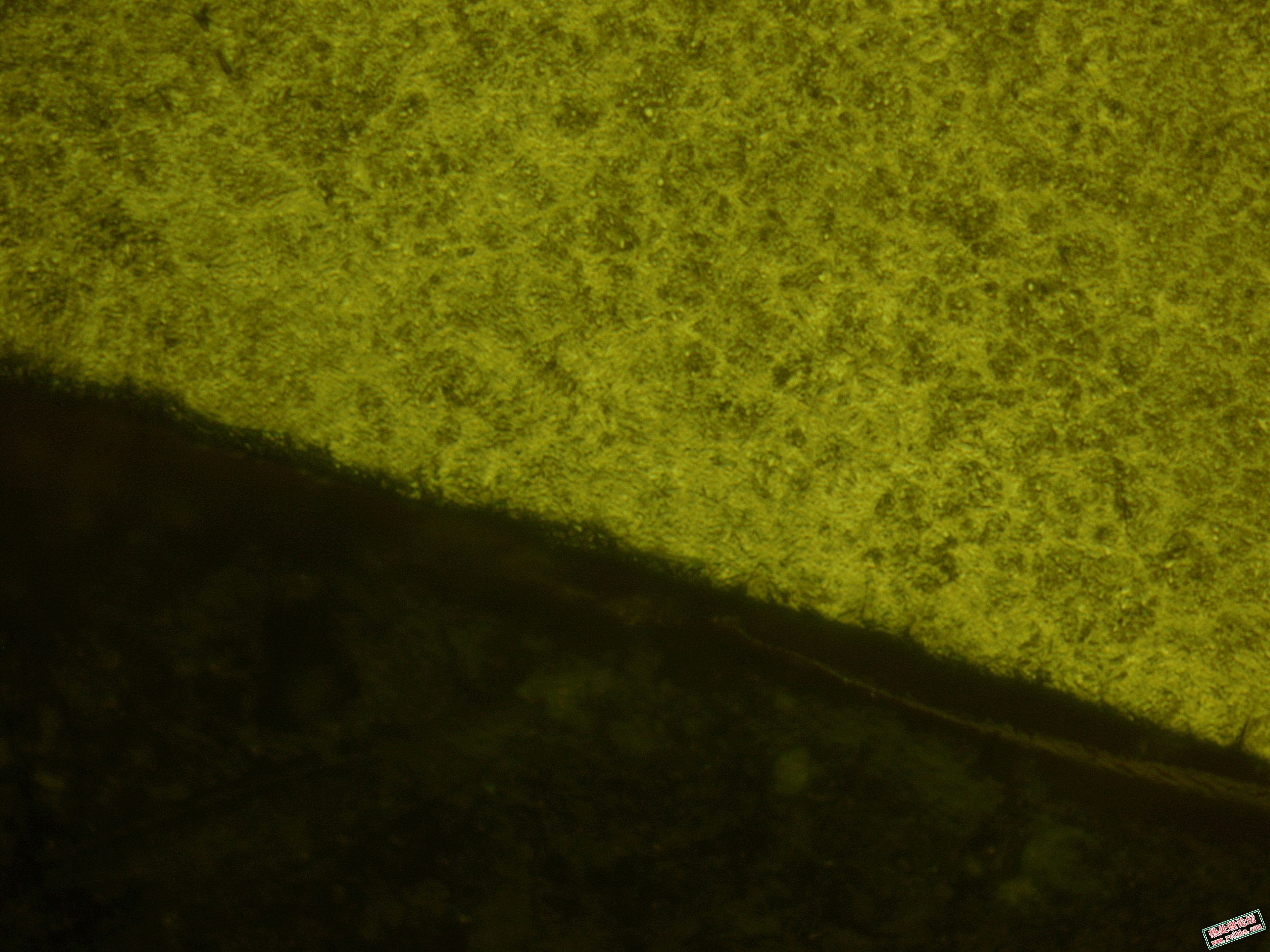

请大家帮的看下,是不是脱贫碳了。谢谢

拍的不清楚,目前看即便有也是轻微贫碳

从金相图片上看,碳化物确实有点少。

轻微有贫碳,研磨前还是研磨后,结合倒角位置看看。
