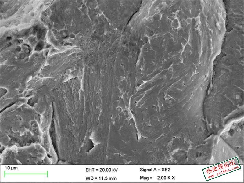

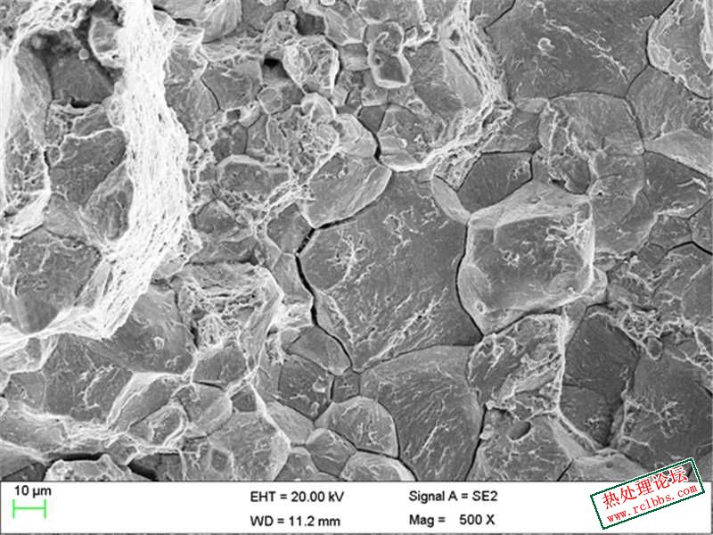

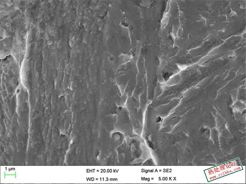

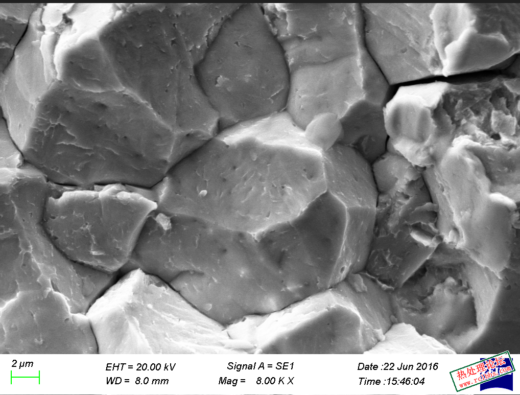

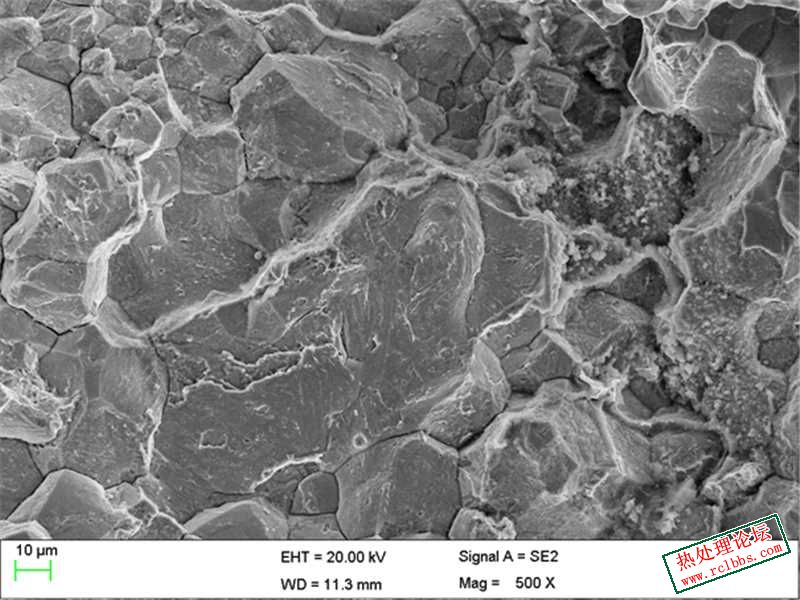

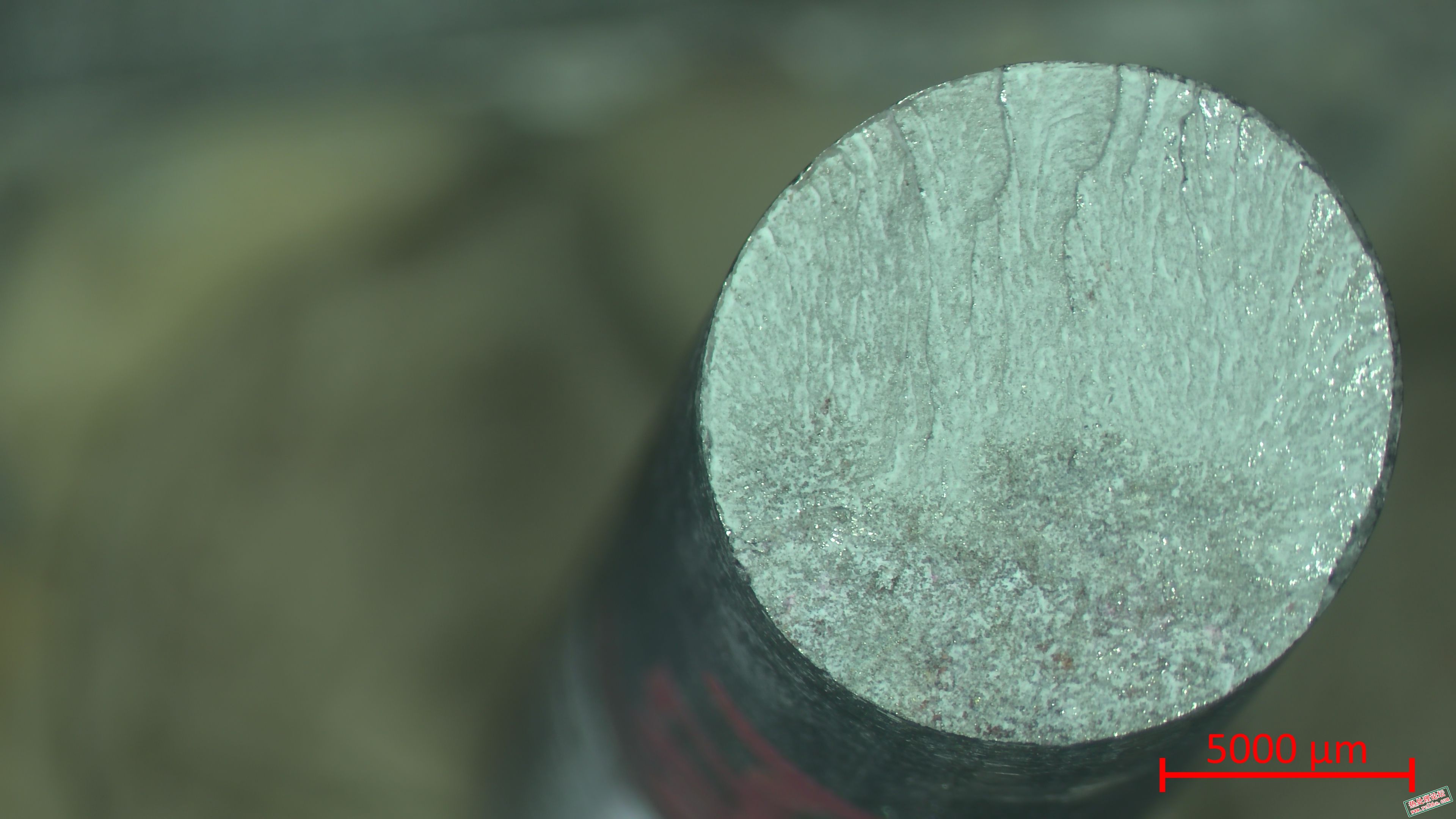

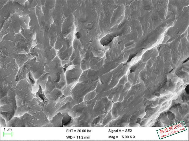

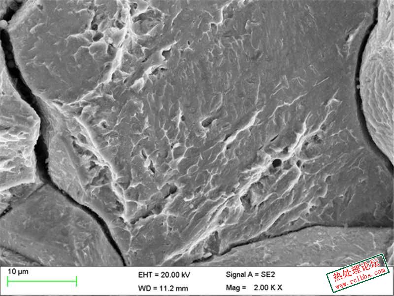

材质20Cr13的螺栓,未使用就发生了断裂,宏观照片有一块较暗的区域,扫描电镜下面观察是沿晶断裂形貌,大家帮忙看下图片是鸡爪纹特征吗,样品H含量还在测试,能否判断是否是氢脆导致?

断的部位,头部、杆部还是螺纹处,表面怎么处理的

发表于 2026-3-25 11:33:03 | 显示全部楼层
是鸡爪纹------------------------------------------------

断的杆部,没有表面处理

发表于 2026-3-26 13:54:37 | 显示全部楼层
应该是鸡爪纹,但是这个强度太高了,对氢非常敏感,一般氢含量都要求小于5个ppm,但是这么高的强度下,即使氢含量低于5ppm,也会因内应力过大而产生聚集,氢脆只是表象,建议检查回火过程是否存在异常。另外断裂部位在杆部哪里?是光杆位置还是存在应力集中的位置,或者光杆部位的粗糙度、刀痕是否较差?

发表于 2026-4-2 08:13:24 | 显示全部楼层
氢脆明显特征,可以当作典型图谱了

签到天数: 381 天
发表于 2026-4-2 10:20:04 来自手机 | 显示全部楼层
晨光熹微yxq 发表于 2026-4-2 08:13
氢脆明显特征,可以当作典型图谱了
我一直分不清啥是鸡爪纹,请教这张图晶面上全是鸡爪纹吗?
签到天数: 271 天
发表于 2026-4-3 12:35:01 | 显示全部楼层
晶粒上有许多撕裂棱。

发表于 2026-4-28 15:11:26 | 显示全部楼层
晶粒表面撕裂棱(表面不光滑),晶间裂纹
