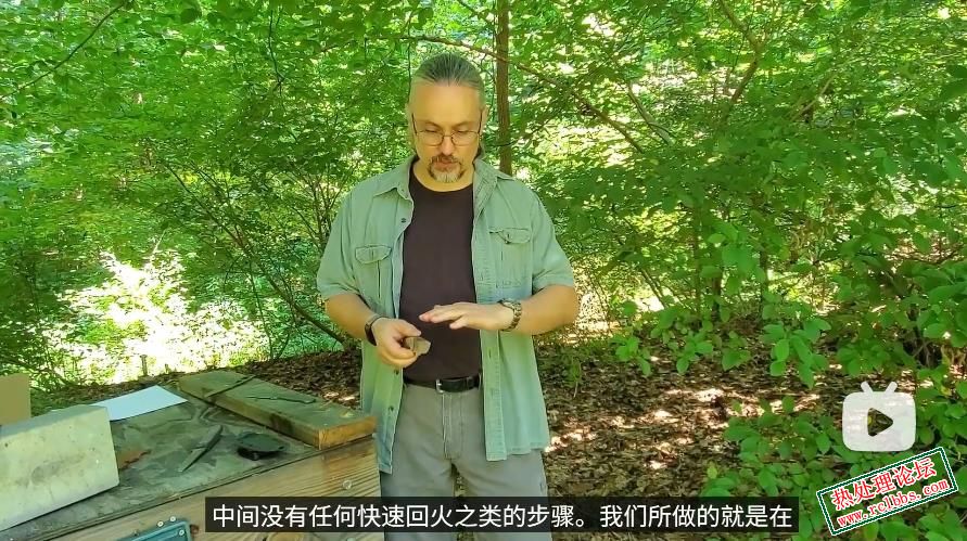

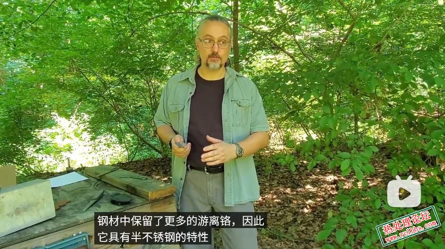

材料类似LD钢,老外说的热处理很神秘。想请教下有经验的老师,这可能是哪种热处理工艺?我自己猜测可能是盐浴?

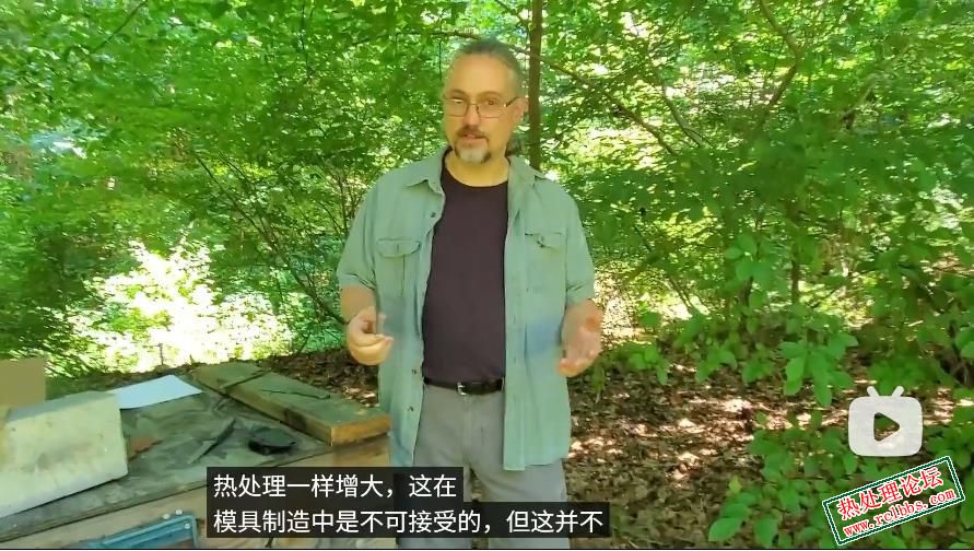

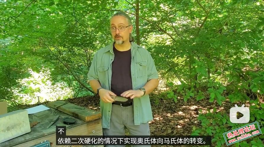

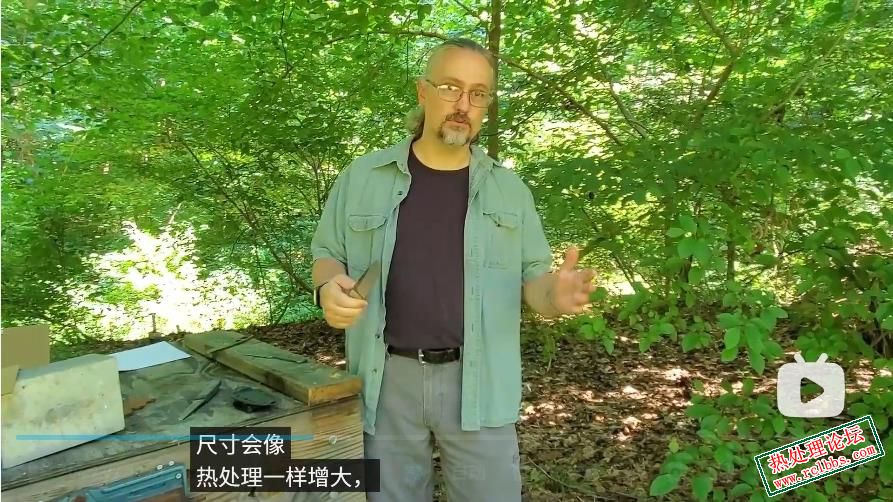

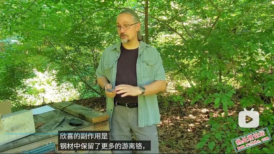

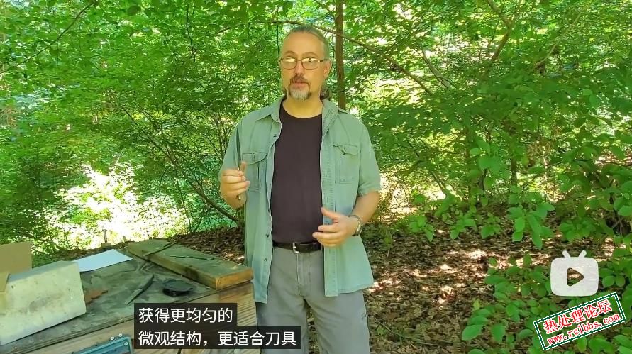

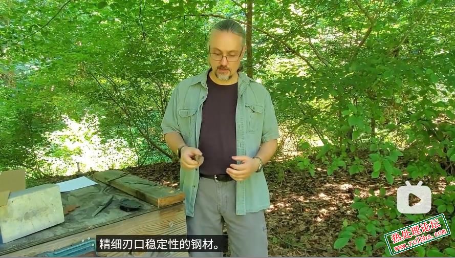

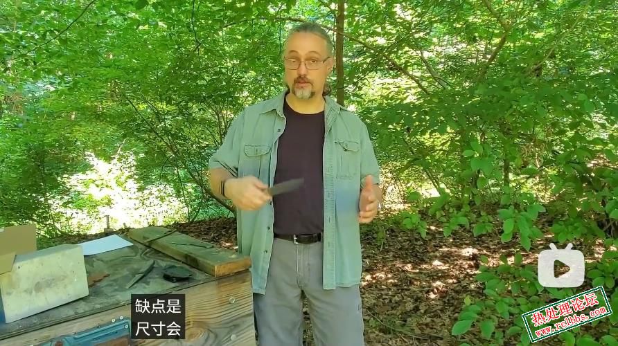

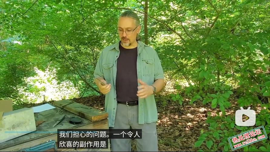

翻译:
采用了新的低温改进工艺,外面称之为“delta协议”。所有低温改进工艺都是相对快速淬火至马氏体相变质的变体,并且中间没有任何快速回火之类的步骤。我们所做的就是在不依赖二次硬化的情况下实现奥氏体向马氏体的转变。这可以减少或消除贫碳马氏体的问题,减少碳马氏体的问题,减少二次碳化物的析出,并获得更均匀的微观结构,更适合刀具精细刃口稳定性的钢材。缺点是尺寸会像热处理一样增大,这在模具制造中是不可接受的,担这并不是我们担心的问题。一个令人欣喜的副作用是钢材中保留了更多的游离铬,因此它具有半不锈钢的特性,良好的耐腐蚀性,而这种工艺的耐腐蚀性更佳,几乎达到不锈钢的水平。
翻译有些地方可能不够准确,关于这种热处理有个很大的点就是它采用了比原来真空热处理更低的温度,然后它这种热处理工艺的形变量会更大。
