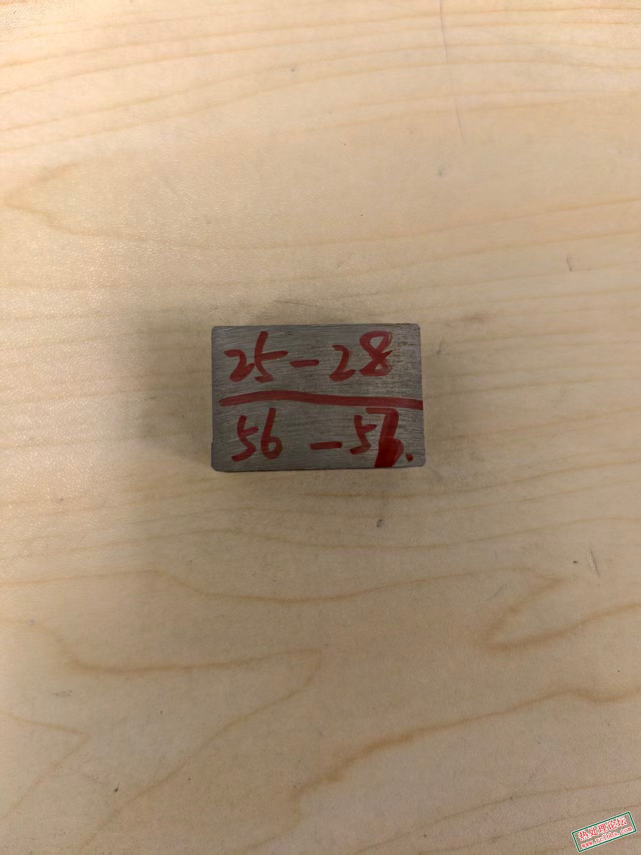

我有一个长35mm宽24mm的钢板淬火出来硬度差距太大是什么原因呢?各位老师帮我分析一下嘛。(淬火温度850℃保温3h,淬火液冷,测出来的硬度一边HRC25-28,另一边HRC56-57)

用什么设备淬的啊

产品切割后看组织先

槽子搅拌力度不够,也会硬度不均。

看一下金相组织有什么区别?

硬度低的那面脱碳?

这也相差太大了吧,这板也不算大啊,按理淬火的时候应该不会有这么大的差别啊,成分不均匀的话也不会相差这么大啊,还是脱碳啊

你用的pag冷却的吗,硬度不均匀正常。老手用盐水,工件复杂没把握用专用结构钢淬火液,硬度均匀,不开裂。亲试2吨45钢工件,淬火后也没有软点

先看金相,大概率是脱碳。

从金相上看一下组织形态,排除原因再进行改进。硬度只是表象,金相可以找到内因,看是不是冷却的问题,再寻找解决办法。

要看是什么设备淬火的火,从硬度分析,有一边基本没有淬到火,硬度差异太大了

先看原料成分,然后看晶像是否脱碳,最后看淬火池,

料是怎么装的?是单个产品还是很多产品一起进的炉,产品有没有留足够的空隙?

厚度多少!这么小板子要3小时吗!硬度不均匀看看设备炉膛温度均匀性怎么样啊!

就是冷速不均匀,不够快,你用那个垃圾还不如水呢
