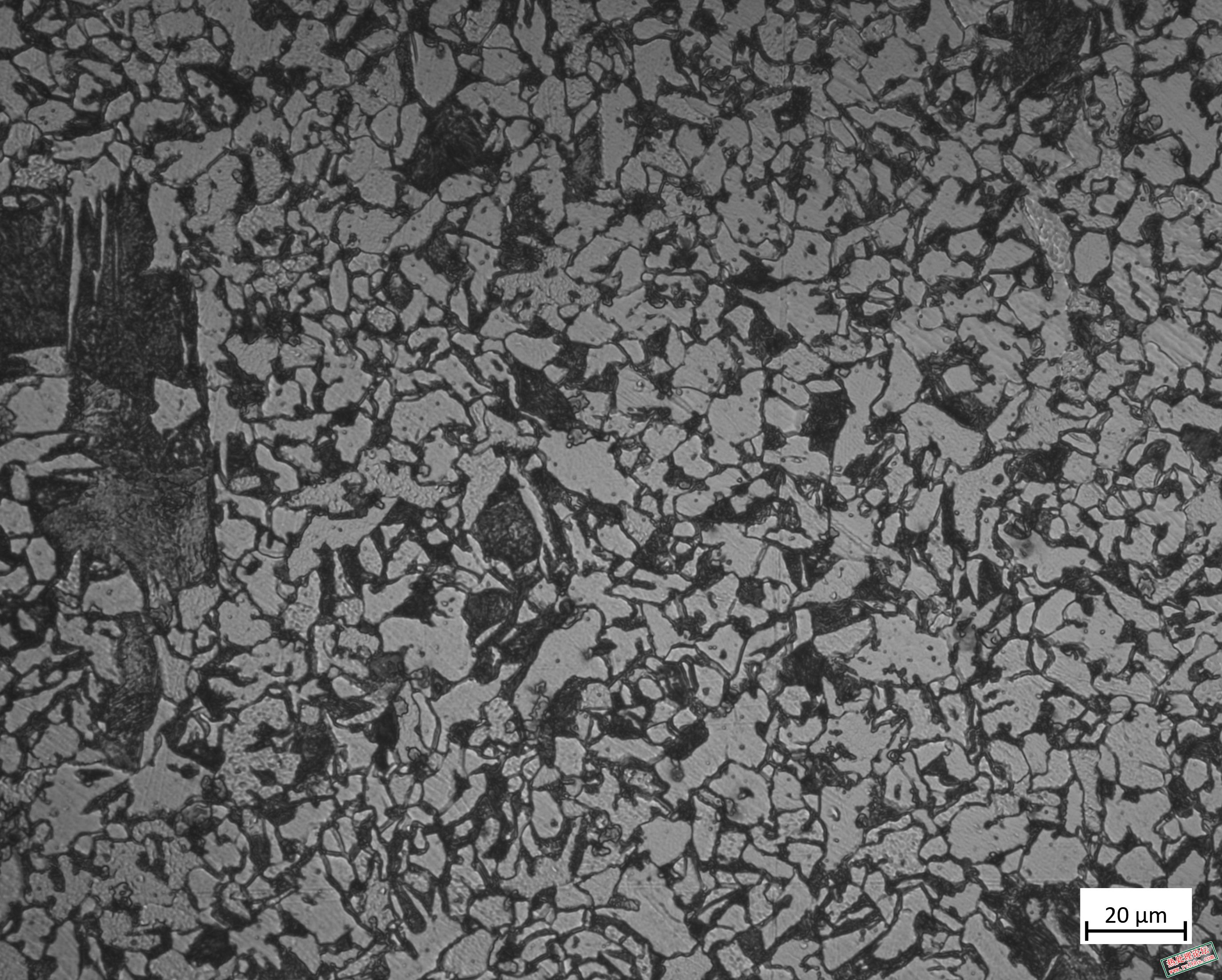

材料是SAE 1025,淬火温度是920摄氏度,淬火介质是pag淬火液,浓度6%;,零件比较薄,只有10mm左右的厚度 ;淬火组织为何是这样,请问各位大神后续如何改进回火后才可以看见索氏体组织

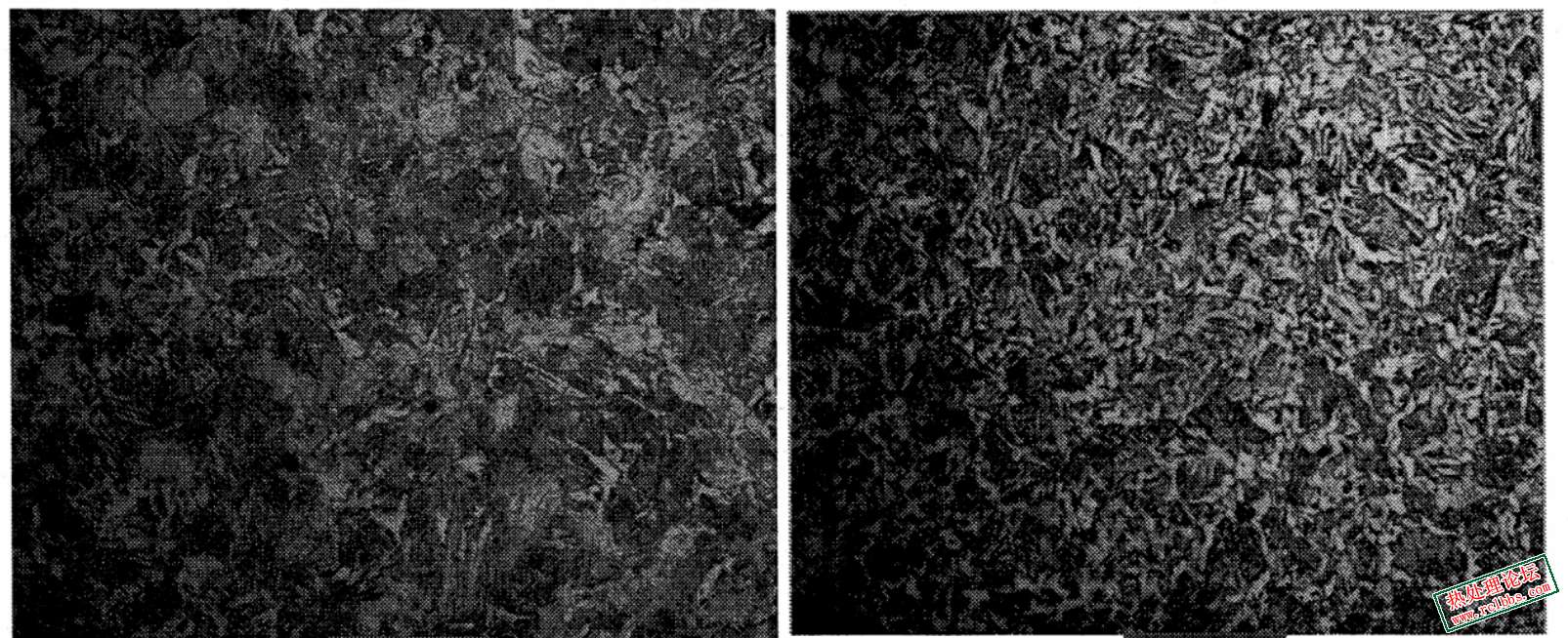

 楼主| 发表于 2026-3-26 11:12:52 | 显示全部楼层
这是客户要求的组织,请问大神如何改进

发表于 2026-3-26 11:24:02 | 显示全部楼层
你用的介质不行,组织就不可能合格,硬度也很差,这材料淬火深度可以达到4-6毫米以上,回火金相没问题的,关键在于你的冷却方式

发表于 2026-3-26 13:00:17 | 显示全部楼层
低碳钢,淬透性有限,要用盐水淬火了

发表于 2026-3-26 15:09:06 | 显示全部楼层
零件薄的产品入水后的冷却速度最关键,在入水口那里加强搅拌

发表于 2026-3-26 23:11:00 | 显示全部楼层
从金相上根本没有淬上,考虑水淬或盐水淬火,加强搅拌,控制出水温度

发表于 2026-3-30 14:29:29 | 显示全部楼层
这组织和冷却有关系,什么设备做的?
要么冷却能力不行,要么淬火前掉温了

 楼主| 发表于 2026-4-9 14:16:35 | 显示全部楼层
感谢各位的宝贵意见,目前通过提高淬火温度和降低淬火液浓度已经解决,组织达到客户要求
