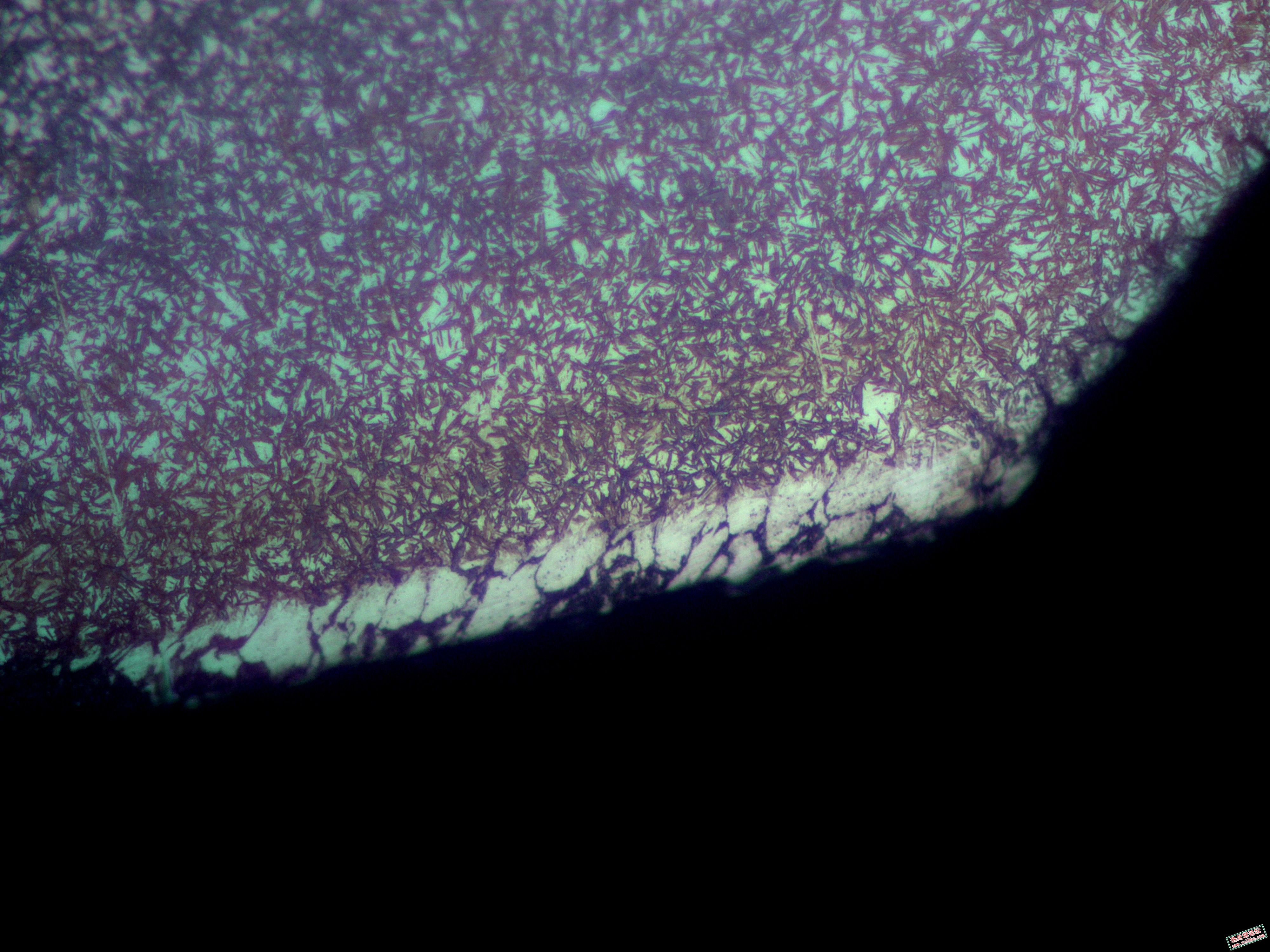

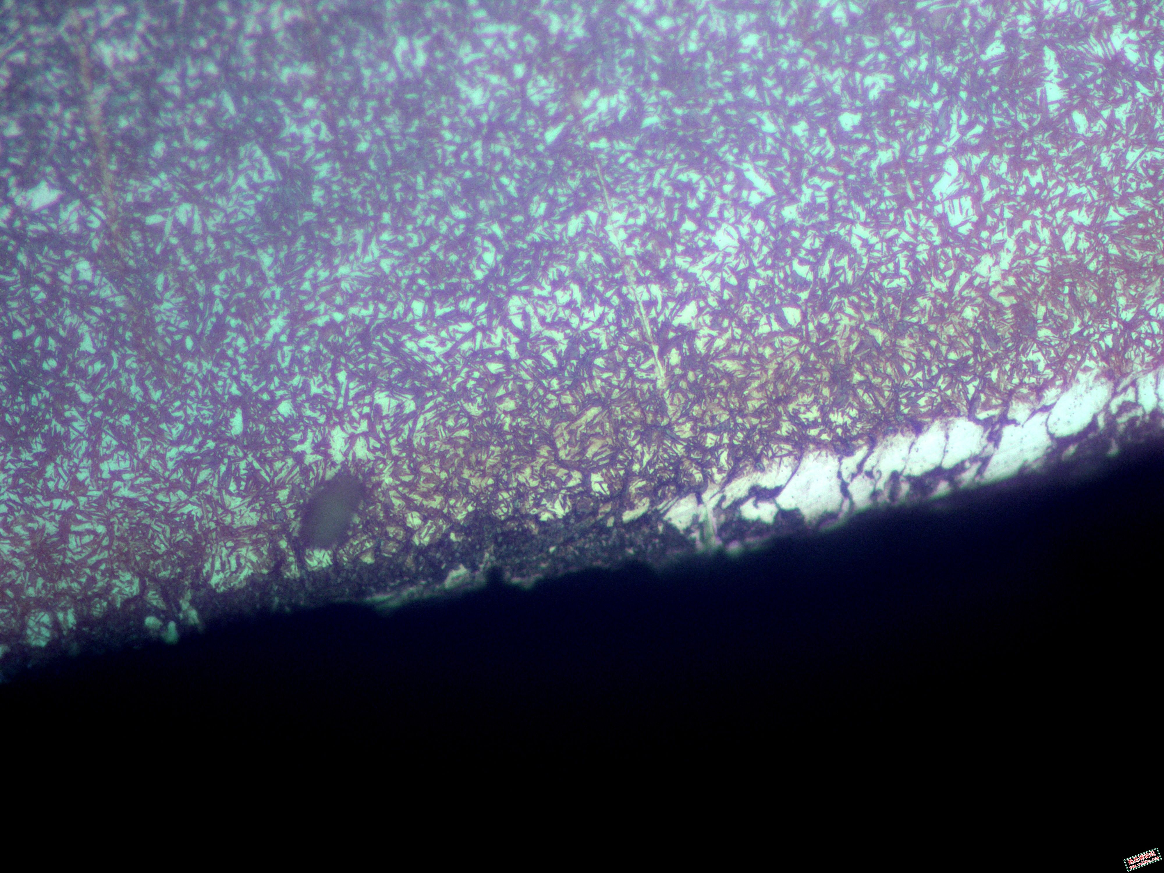

20MnCr5齿轮是残奥还是脱碳
签到天数: 141 天
发表于 2026-3-27 11:07:19 | 显示全部楼层
边缘处应该是脱碳。
签到天数: 637 天
发表于 2026-3-27 11:40:29 | 显示全部楼层
边缘处是脱碳吧
签到天数: 381 天
 楼主| 发表于 2026-3-27 12:01:13 来自手机 | 显示全部楼层
豌豆尖儿炒辣椒 发表于 2026-3-27 11:40
边缘处是脱碳吧
出现这情况可能原因是啥?
签到天数: 485 天
发表于 2026-3-27 12:32:52 | 显示全部楼层
我的观点是:感觉不是脱碳,是你制样没做好。白层的形态不符合脱碳特征。没看到碳衰减过渡区。
楼主可以重新研磨,抛光。看看是不是有变化。
签到天数: 381 天
 楼主| 发表于 2026-3-27 14:10:10 来自手机 | 显示全部楼层
楼主可以重 ...

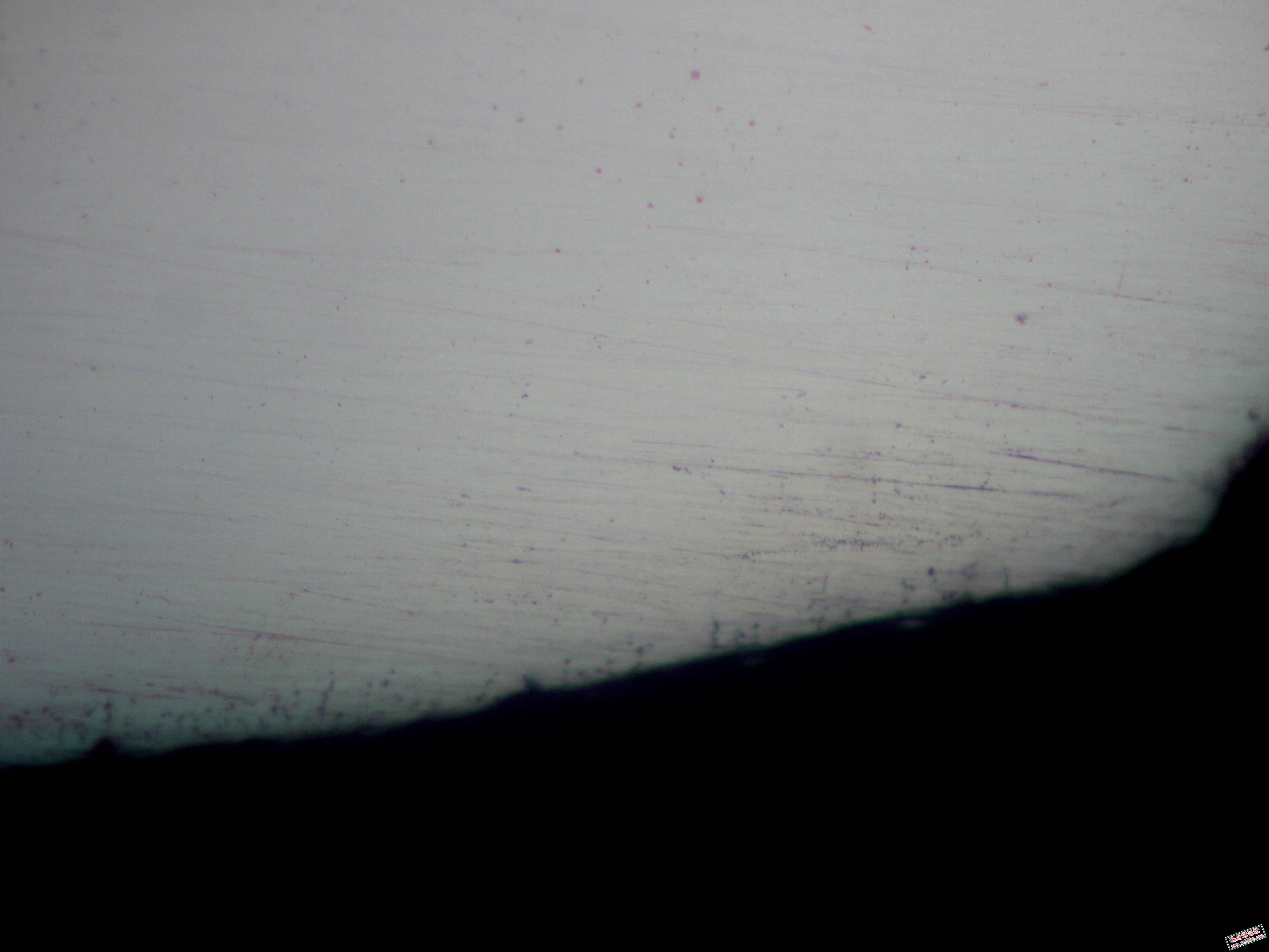

您说的对,我又重新做过样了,确实没有了。您说的形态不符合脱碳特征,不知渗碳淬火回火脱碳特征是什么样的,您有图片吗?指点一下。
签到天数: 485 天
发表于 2026-3-27 16:01:12 | 显示全部楼层
由于照片中有水印无法提供给你。脱碳是是一个变质过程,你会看到脱碳的零件碳浓度在表层最低越往里碳浓度越高,达到渗碳层深度后又变少的情况。你会看到碳浓度的过渡区。这就是特征。

大佬,请教一下,制样过程为什么会产生这种情况?是制样哪个环节的问题?
签到天数: 673 天
发表于 2026-4-2 10:57:12 | 显示全部楼层
ximenchunxue 发表于 2026-3-27 16:04
大佬,请教一下,制样过程为什么会产生这种情况?是制样哪个环节的问题? ...
抛磨程度不够,平面偏斜了,应该是氧化皮,手法问题
签到天数: 485 天
发表于 2026-4-7 08:33:12 | 显示全部楼层
1种情况就是磨的时候没有磨平,在没有镶嵌的情况下比较容易出现这样情况。
另外1种情况是,腐蚀的时候边部发白的地方有异物覆盖着,阻碍了腐蚀。
