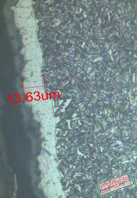

材料热处理前没有经过处理,表面残留磷化膜层,在热处理后材料表面是否还会残留,有什么表现

有一定概率表层出现白亮层,有时候会被认为异常

是的 看着像是脱碳一样

磷化一般是为了冷挤压准备,后序进行淬火处理,淬火后表面会有一层磷化白层,高等级螺栓是不允许的,其它产品看情况来定,

绝大多数会有残留,热处理后金相检测会看到白亮层

这个白亮带有图片么

脱磷没处理好,调质后

形成白色磷化物聚集层(δ铁素体)‌:
若高强度紧固件(如12.9级螺栓)在淬火前未去除磷化膜,在加热保温过程中磷化膜分解会在表面析出‌白色δ铁素体聚集层‌,导致‌磷脆断裂风险‌,严重影响零件可靠性‌

我手头没有照片,不过跟9楼的图片差不多

这个白亮层和脱碳层怎么区分,看着脱碳层还有点晶界,白亮层一体纯白
