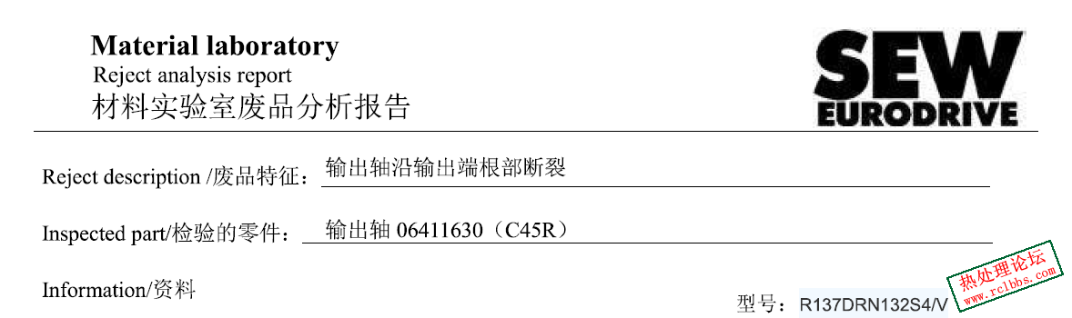

请教各位前辈老师:昨天收到供应商的机械性能报告,报告中显示断裂后断口处的最小横截面面积Su=0,相应的断面收缩率Z=100%,这应该是不合理的吧?

发表于 2026-4-3 08:31:07 | 显示全部楼层
是的,断面再小也不会为零,应该是笔误吧

这是S减速机某工厂找的热处理供应商 。我们使用他们的减速机,因为输出轴强度不够,他们进行了热处理,我跟他们要的报告

减速机的输出轴,因为强度不够,进行了调质

问他们了,第一次答复说“就是100%”,又问了一次,还没给回复

你最好问一下他们检测参考的是什么标准,标准号是什么?检测仪器是否在有效期,检测人员能力是否被确认有效?检测数据有效性的如何保证的?报告出具的流程是什么?岗位职责有没有?

你应该买的是小型吧,GM的输出轴有相当一部分的材质是C45R,不进炉的,不过断轴八成以上的原因都是客户端负载大或者频繁启停
