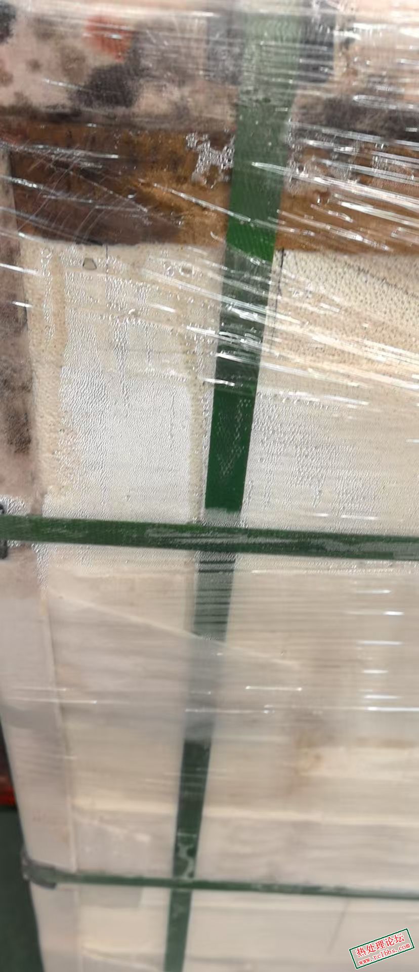

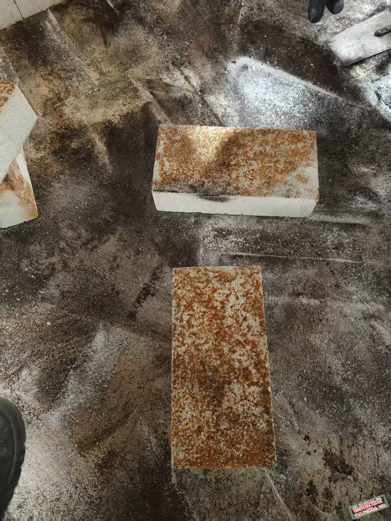

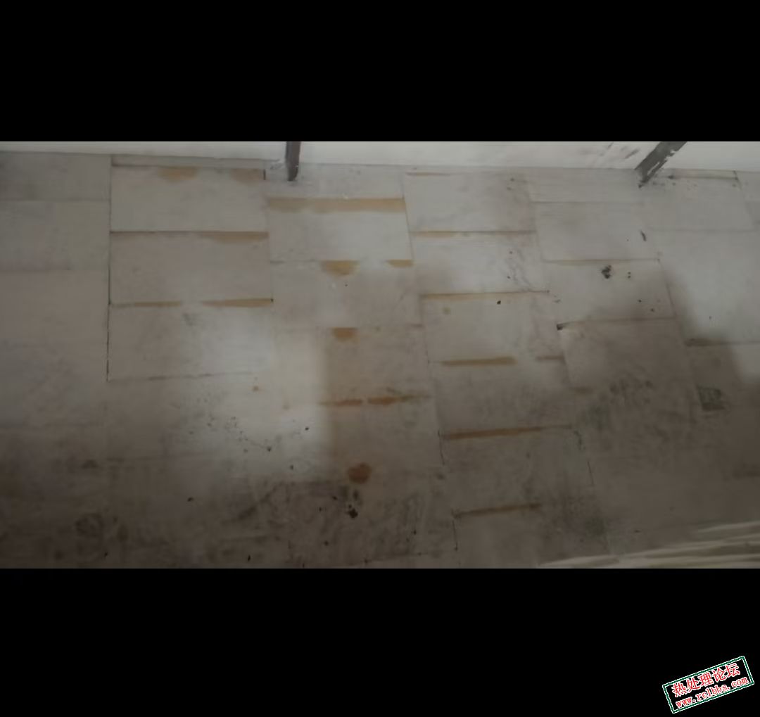

耐火材料包装内部发霉,内部含有大量水汽。铺设后材料发黄,与壳体底部基础直接生锈。参见图片。材料品牌:新密市郑州大东方保温耐火材料有限公司
更换其他品牌没有发生上述问题。大东方公司拒不承认其产品有问题,拒绝更换或者退货。

发表于 2026-5-13 14:09:03 | 显示全部楼层
包装内有水,就不应该让他们用了啊,直接可以报废的。

发表于 2026-5-13 16:02:39 | 显示全部楼层
当时发现问题的时候没有和供应商联系吗?
你都用上去了,人家当然不认账了。
耐火砖不是越干越好,但绝对不能带游离水、不能受潮凝水;
耐火砖有严格含水率要求,工业炉用一般控制 ≤1%正规厂家出厂都是烘干后密封包装,控制残余水分在安全区间。

 楼主| 发表于 2026-5-20 11:13:00 | 显示全部楼层
发出来的没有开封过,如图。   生产厂家-新密市郑州大东方保温耐火材料有限公司   给不出合理解释,也拒绝退货。

发表于 2026-5-20 12:23:02 | 显示全部楼层
waiz71 发表于 2026-5-20 11:13
发出来的没有开封过,如图。   生产厂家-新密市郑州大东方保温耐火材料有限公司   给不出合理解释,也拒绝 ...
感觉淋雨了!要进行烘干处理,不能直接使用,不然砌砖后,洪炉需要非常长的时间,而且有炉砖开裂的风险。

发表于 2026-7-10 10:14:38 | 显示全部楼层
耐火材料有水做出来的产品会生锈的,这个要整体换吧
