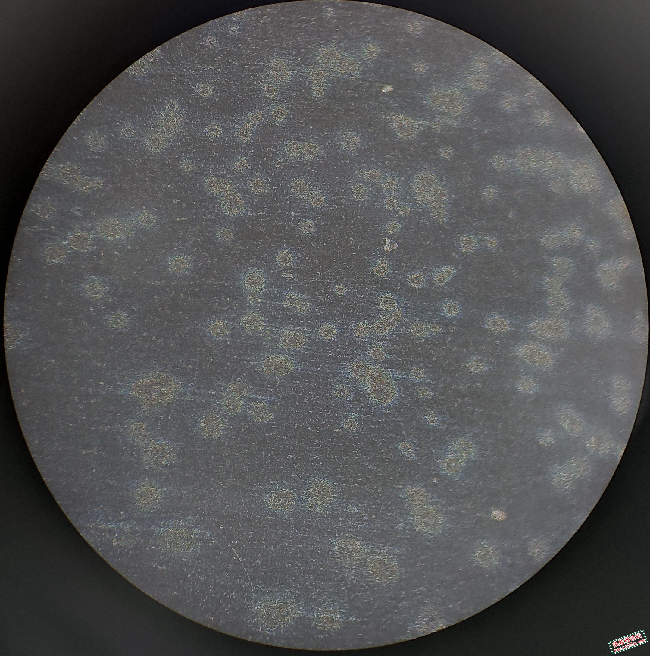

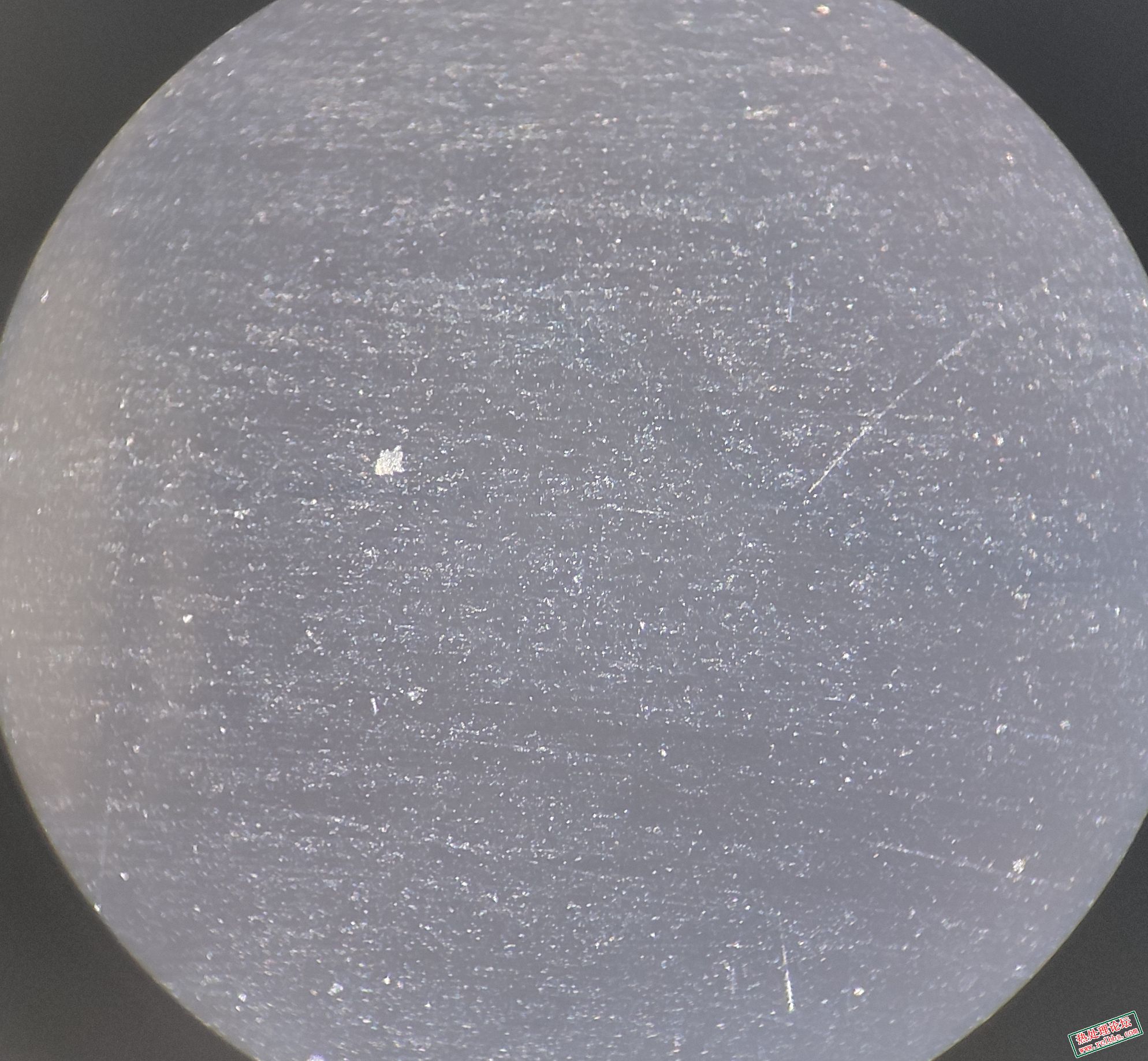

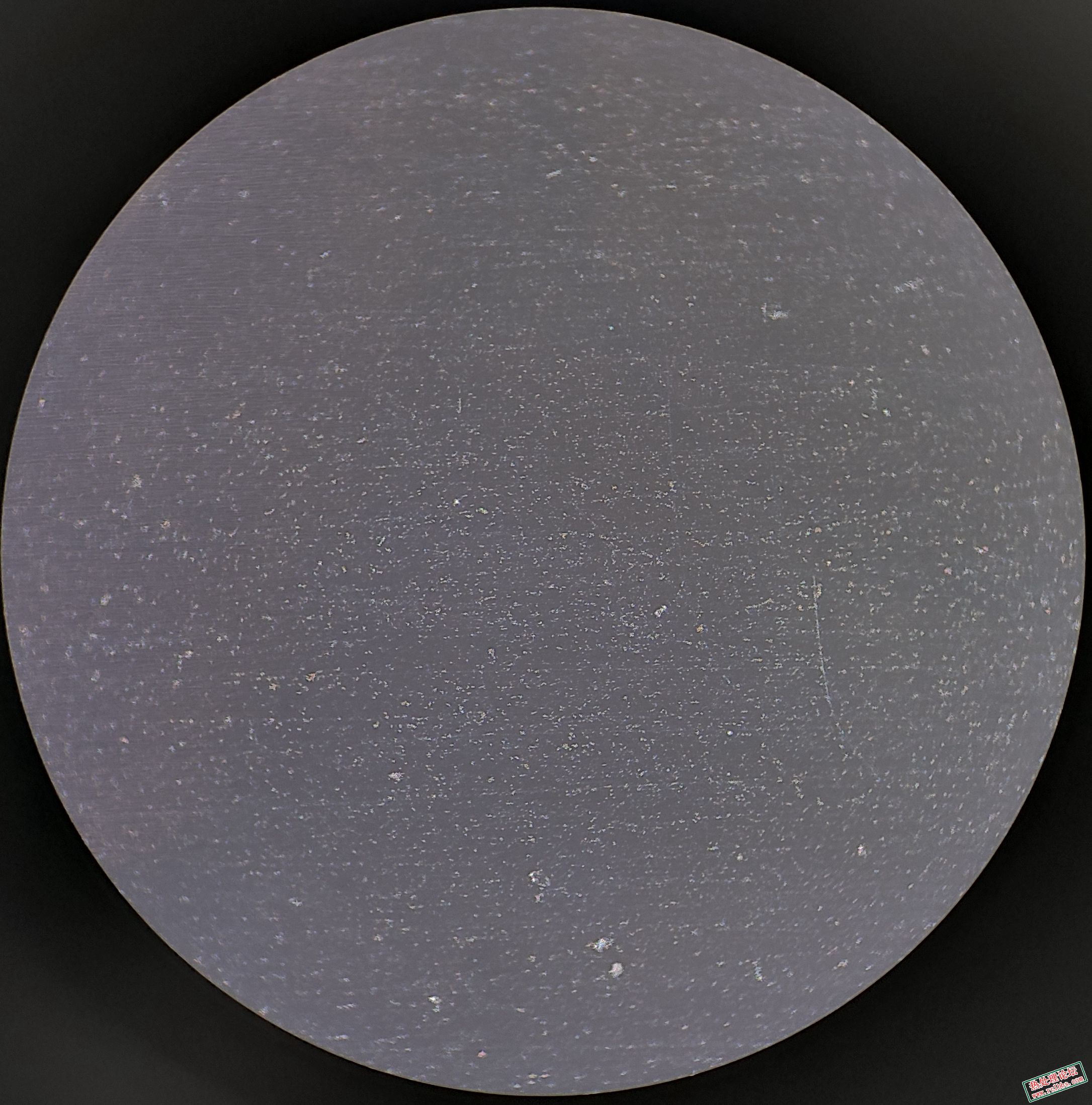

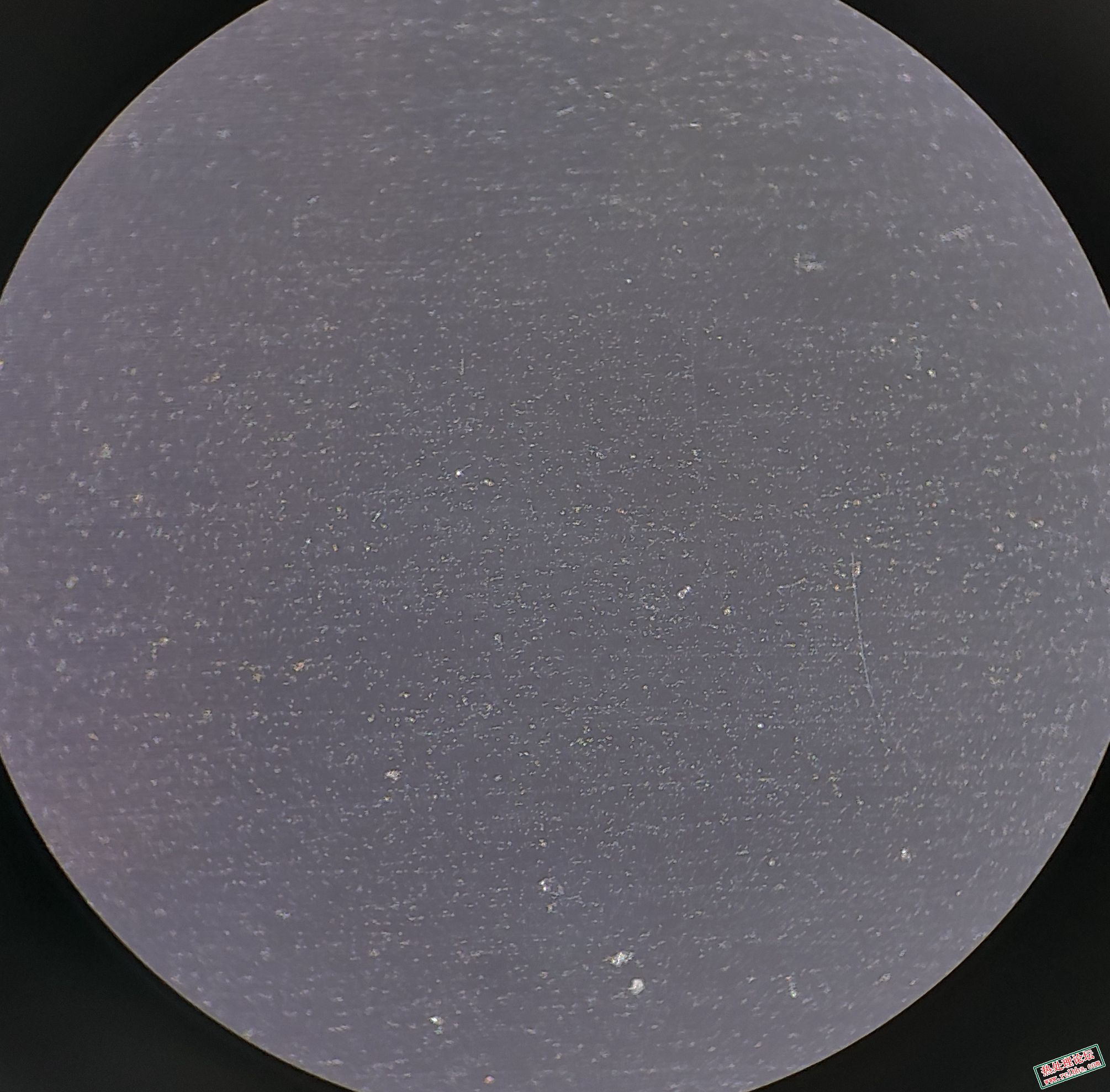

LD钢(7Cr7Mo2V2Si),会有人反应这种钢材在墩拔不够或者原始尺寸较厚的情况下会容易出现碳化物偏析或者带状碳化物,自己拿手上的料做了下金相,由于是新手,不怎么会看,请老师们帮忙看看,金相图上碳化物有没有问题。
前3个图是用棉签沾4%硝酸酒精涂抹20-24秒左右
最后一张图用棉签沾4%硝酸酒精涂抹60秒左右
100倍放大。

这个钢要看的是共晶碳化物,由于此钢碳含量仅是Cr12MoV钢的一半左右,所以共晶碳化物的不均匀度一般不会很高,但肯定会有存在,共晶碳化物在锻轧后沿纵向呈带状分布。
共晶碳化物的不均匀度是否合格取决于你自己的规定,评级标准可参考GB/T 14979第4级别图。
如果你的样确认是纵向样品,这个材料已经很不错啦。

倍数太低,至少要400倍的放大倍数。

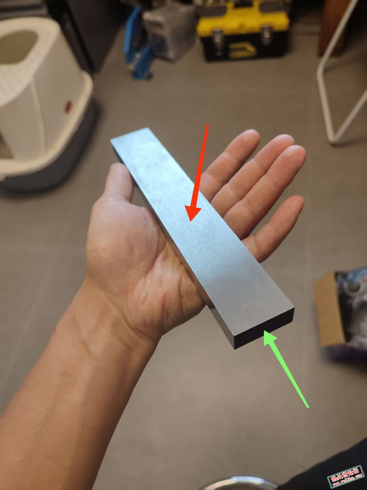

谢谢老师的帮忙,因为有同行反应LD钢厚料的碳化物分布有偏析或者带状缺陷,所以才看看自己的料。
再请教下纵面样品指的是绿色那个面还是红色那个面?

一般来说。厚度越厚或者直径越大的钢材,其偏析就越严重,碳和合金越高越要注意方向问题,原则上采购扁钢时就要标明哪个方向是纵向,以免模具用错方向。
象你现在这种在无法溯源的情况下,最笨也最有效的方法是三个方向均要做检测,一般最严重的就是纵向。

尽量避免纵向受力?
