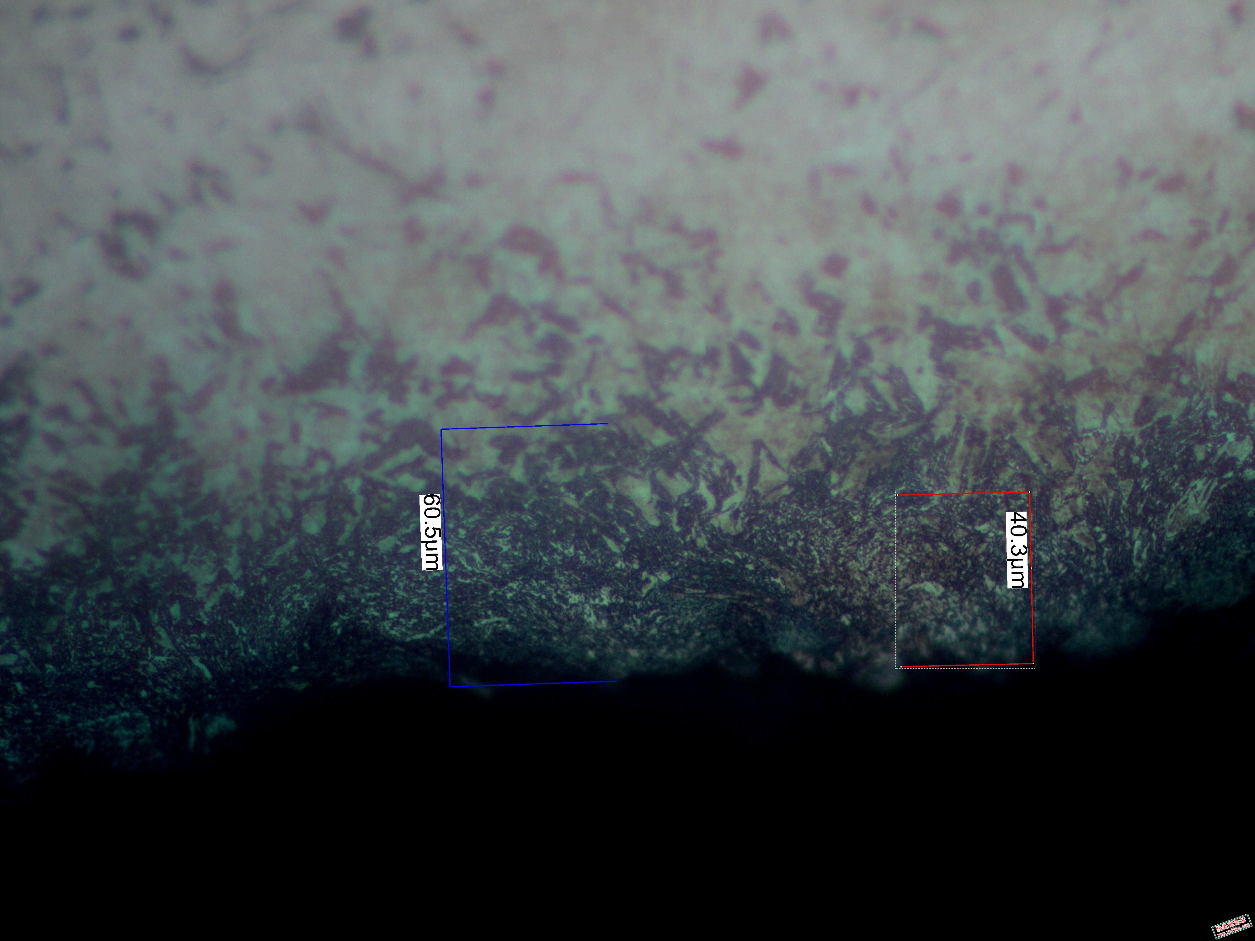

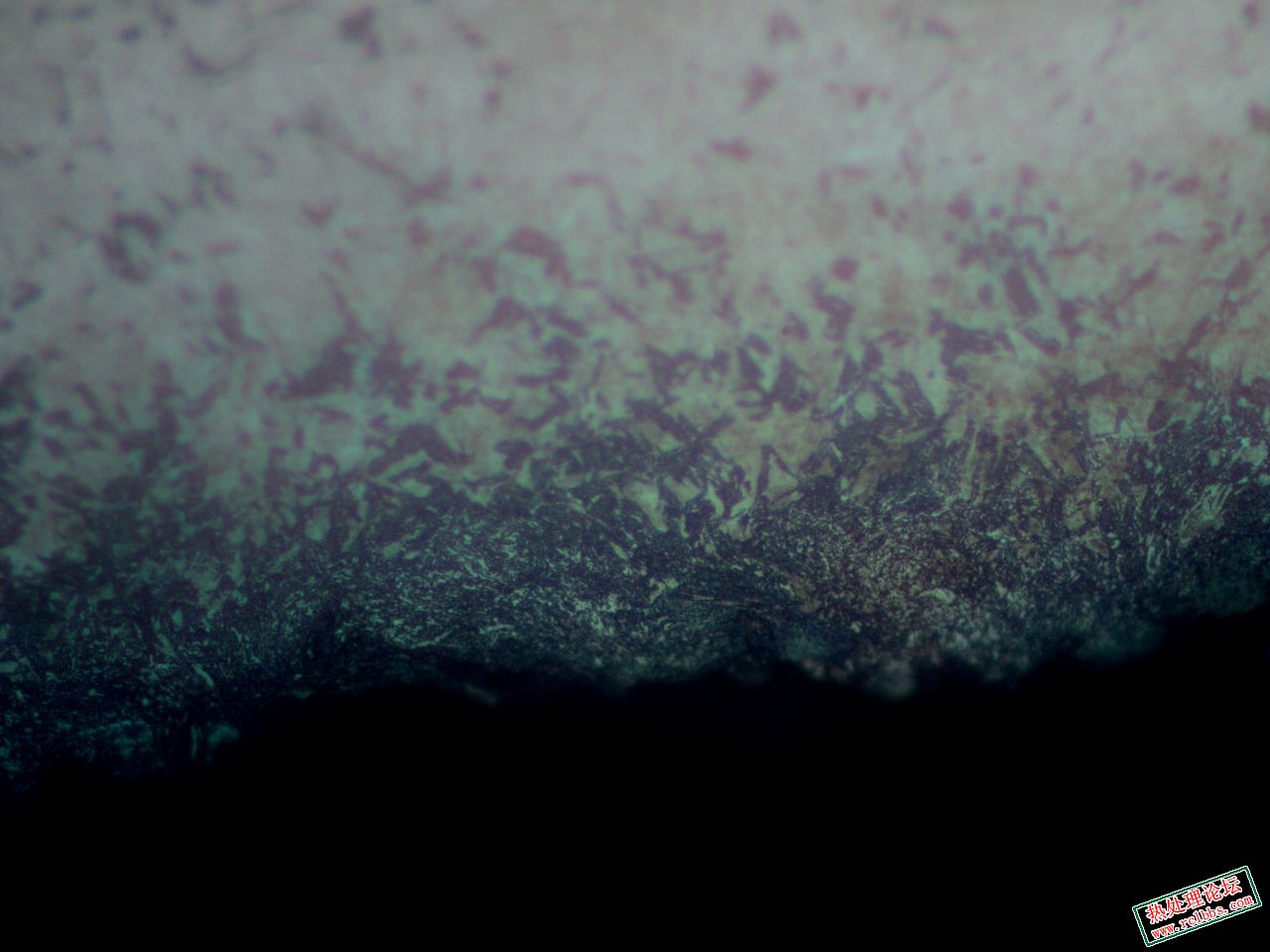

渗碳淬火回火,是非马还是脱碳

发表于 2026-4-8 10:24:01 | 显示全部楼层
这种情况按非马算(就是表面晶界氧化和屈氏体),脱碳的话是那种能看到铁素体的。

 楼主| 发表于 2026-4-8 13:33:54 来自手机 | 显示全部楼层
dzkyx1314 发表于 2026-4-8 10:24
这种情况按非马算(就是表面晶界氧化和屈氏体),脱碳的话是那种能看到铁素体的。 ...
您看下我非马测量得对不对?

发表于 2026-4-8 15:00:38 | 显示全部楼层
jinxian 发表于 2026-4-8 13:33
您看下我非马测量得对不对?
目测非马应该有80um,你这样标定有些保守了。我的判定基准是,异常组织占比大于30%,都算异常深度。

发表于 2026-4-8 18:58:42 | 显示全部楼层
您看下我非马测量得对不对?
你这个产品有两个问题,1是表面非马氏体层,2是次表层冷却不良屈氏体。
表面非马按照最严重位置测量,就是屈氏体占优势视场的位置,特别是局部有向内凹陷要全部算上。
次表层冷却不良屈氏体也是一个问题,有可能已经影响硬度,这个也要重点关注。

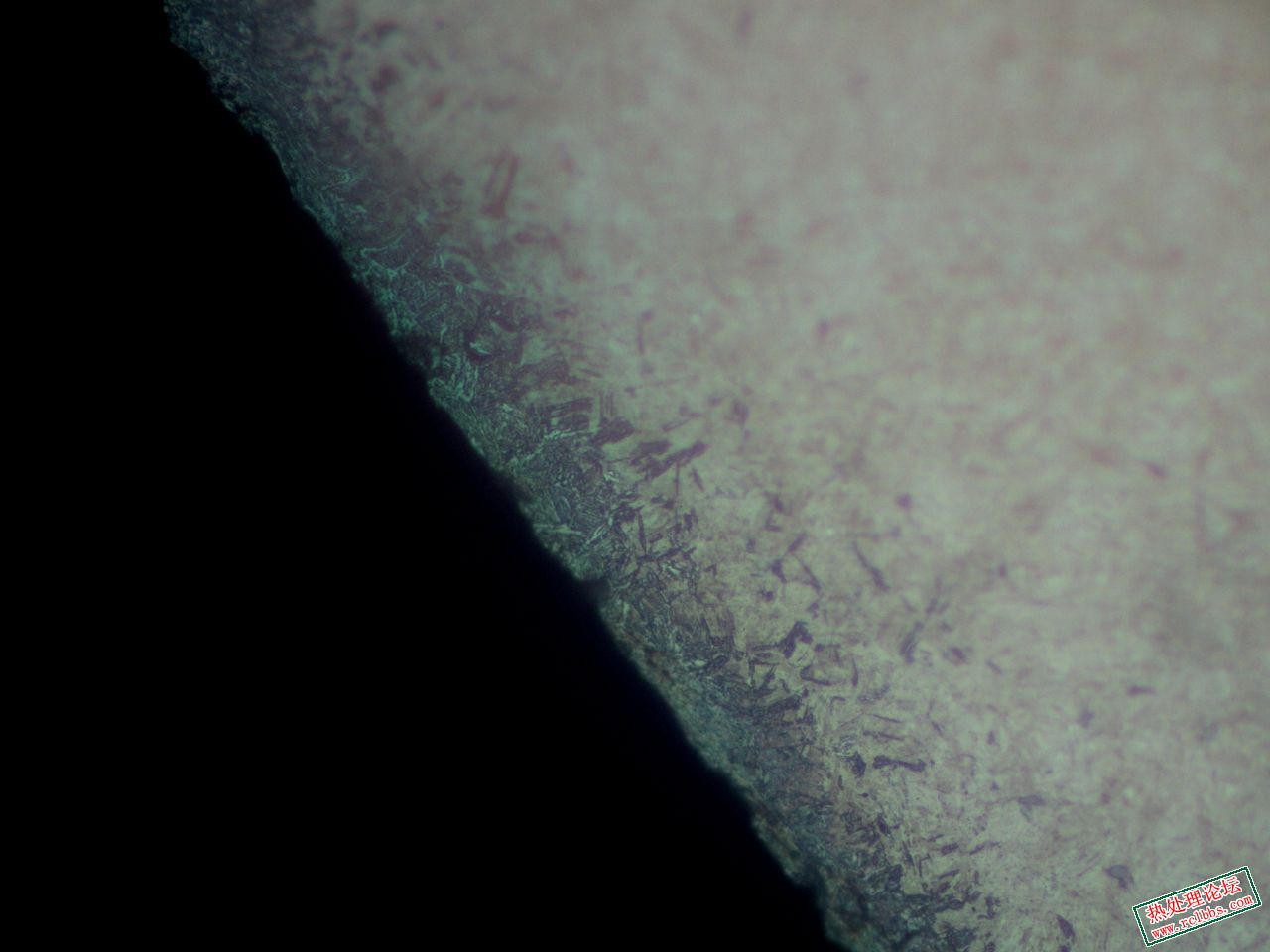

签到天数: 381 天
 楼主| 发表于 2026-4-8 19:35:25 来自手机 | 显示全部楼层
表面非马按照最严重位置测量, ...
我这有个1000公里失效齿轮,下图该齿轮节圆处的非马,齿轮非马标准中规定小于0.02mm,节圆也是要小于这个范围吗?还是说节圆处不允许有非马?
签到天数: 381 天
 楼主| 发表于 2026-4-8 19:36:20 来自手机 | 显示全部楼层
ljjsunny 发表于 2026-4-8 15:00
目测非马应该有80um,你这样标定有些保守了。我的判定基准是,异常组织占比大于30%,都算异常深度。 ...
签到天数: 6 天
发表于 2026-4-8 22:35:52 | 显示全部楼层
应该是非马,脱碳不是这样的
签到天数: 2258 天
发表于 2026-4-9 07:50:33 | 显示全部楼层
jinxian 发表于 2026-4-8 19:36
我这有个1000公里失效齿轮,下图该齿轮节圆处的非马,齿轮非马标准中规定小于0.02mm,节圆也是要小于这个 ...
   这个要求就是对于整个齿形来说的。节圆处需要满足这个要求,齿根处也需要。才能保证齿轮性能。

签到天数: 381 天
 楼主| 发表于 2026-4-9 11:32:28 来自手机 | 显示全部楼层
dzkyx1314 发表于 2026-4-9 07:50
这个要求就是对于整个齿形来说的。节圆处需要满足这个要求,齿根处也需要。才能保证齿轮性能。 ...
故障件一套齿轮没有发现断齿,只有磨损,请教,这种非马,有没有可能在运行异常过程中产生?

签到天数: 381 天
 楼主| 发表于 2026-4-9 13:24:35 来自手机 | 显示全部楼层
dzkyx1314 发表于 2026-4-9 12:38
表面非马严重,还有就是次表层屈氏体严重,肯定会降低产品表面的耐磨性的抗疲劳强度,所以很多时候会 ...
有没有可能在运行过程中产生非马?比如缺油,或者油的质量不好
