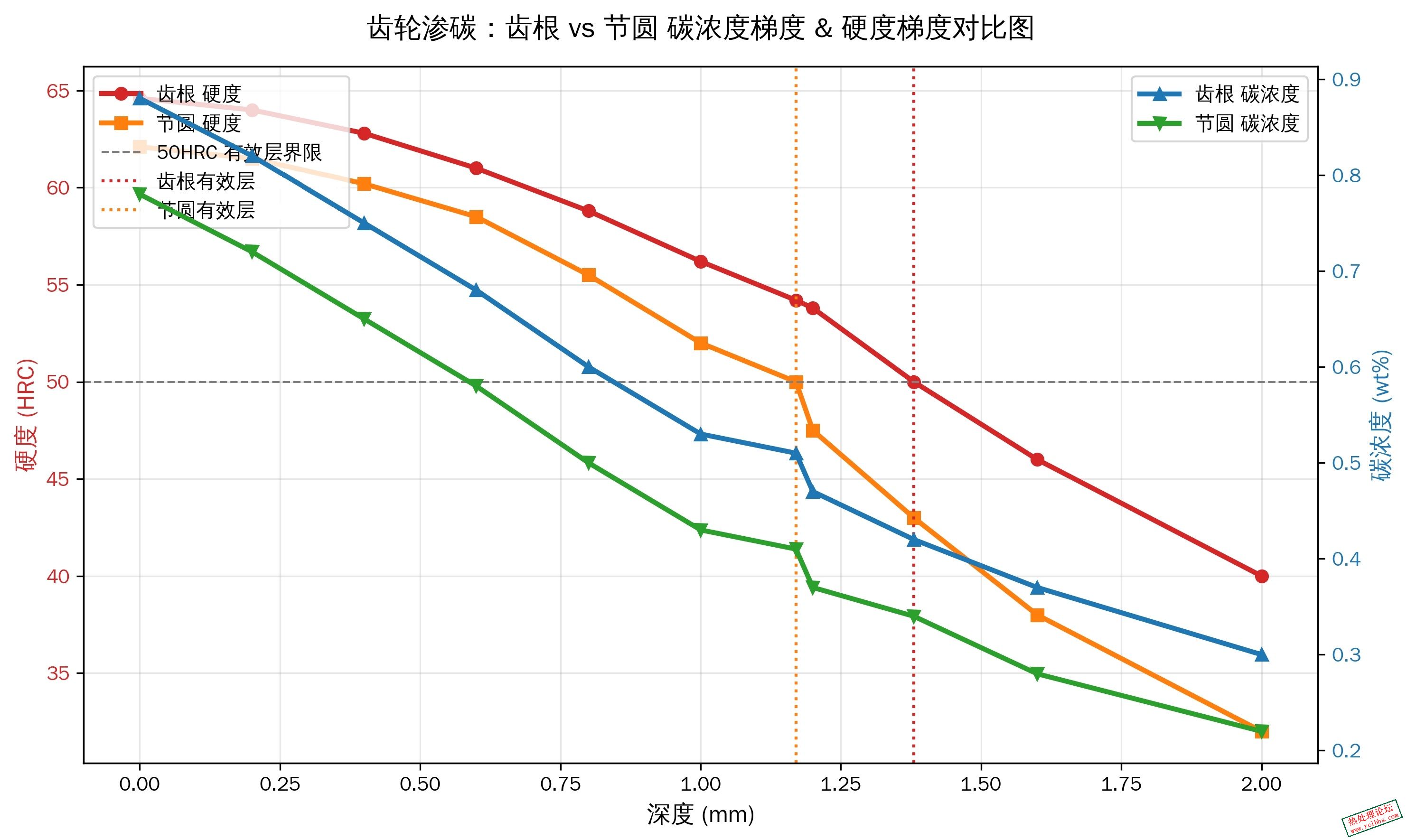

① 这是由于齿根与节圆的表面形状和面积差异导致的。
节圆近似平面 / 微凸,齿根明显凹面,曲率效应:凹面使得碳更容易富集,在气体渗碳中:凹面碳吸附更强、碳浓度更高
通产可以理解为凹面处气氛停留时间更长,碳原子碰撞概率更高,扩散通量更大
导致的结果:齿根表面含碳量 > 节圆含碳量,在相同的冷却速度下,就会导致渗碳层不同。
② 再来解释节圆冷却快于齿根,为啥硬度反应出来是齿根高,节圆低?
确实存在冷却速度上的差异,如果不是大型齿轮的话,冷却速度上的差异基本可以忽略,相较之下碳含量的差异更加明显,所以导致了表面硬度的差异。
以下图片是我以前实验做的对比数据,你可以参考看一下。
对比数据
对比数据
