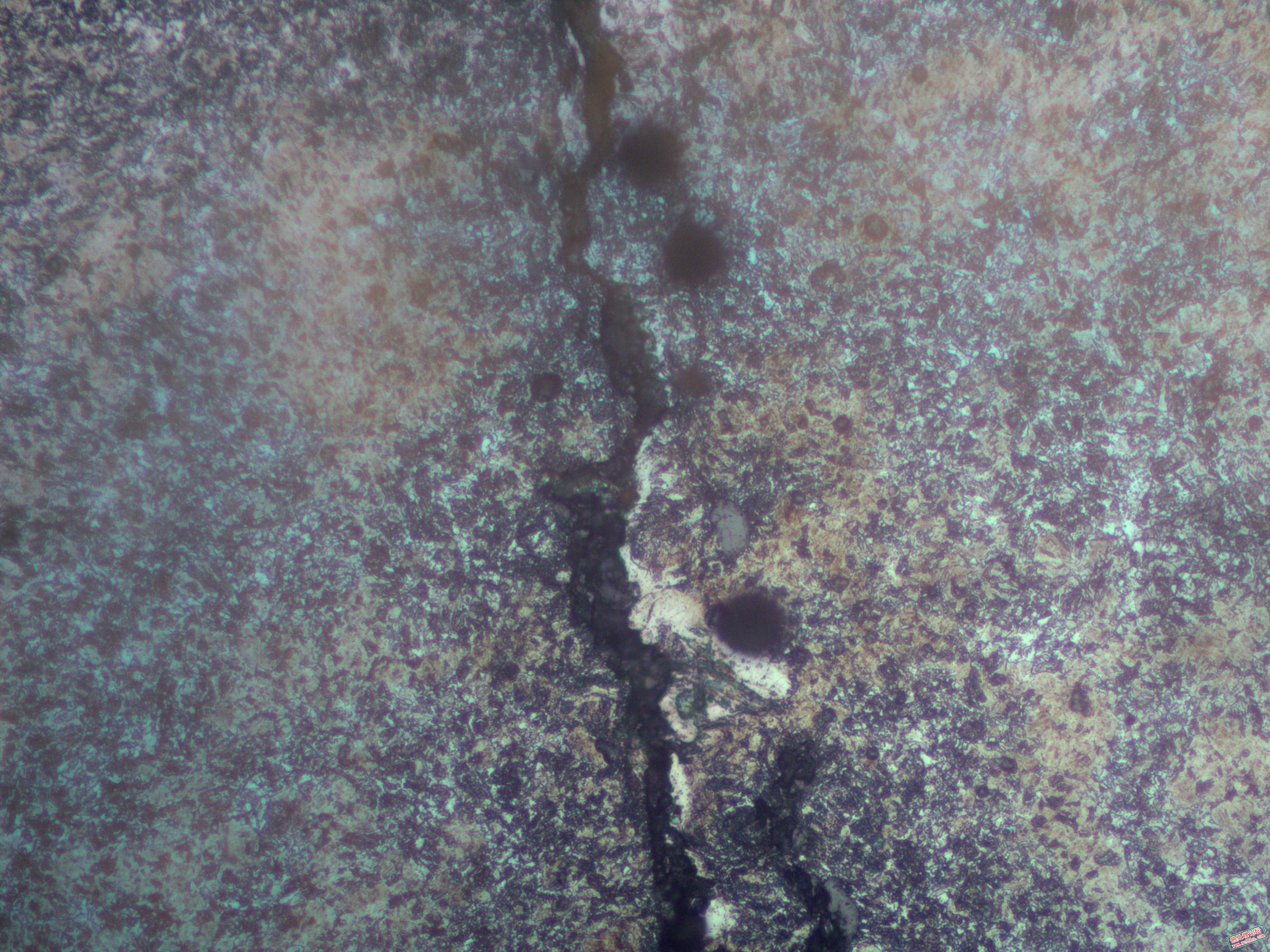

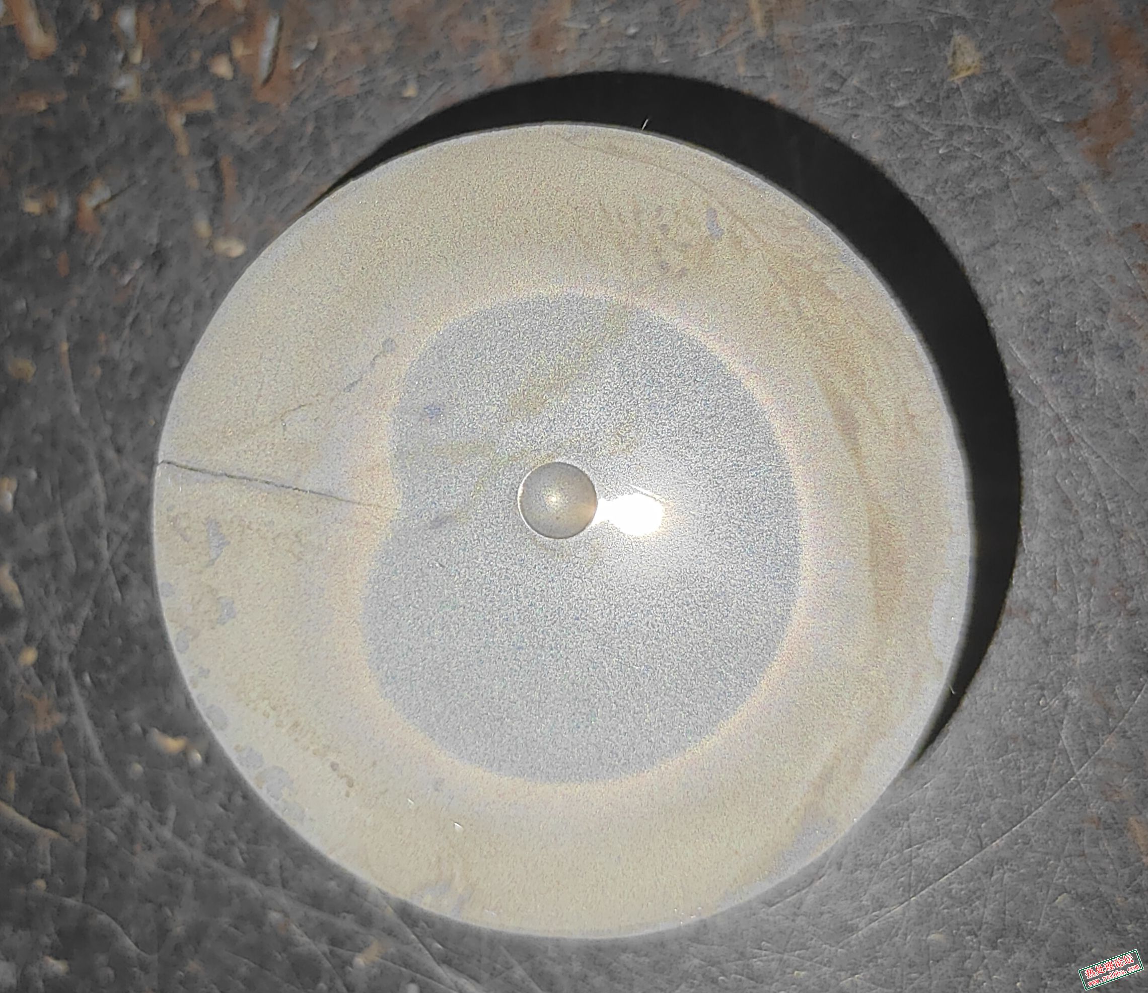

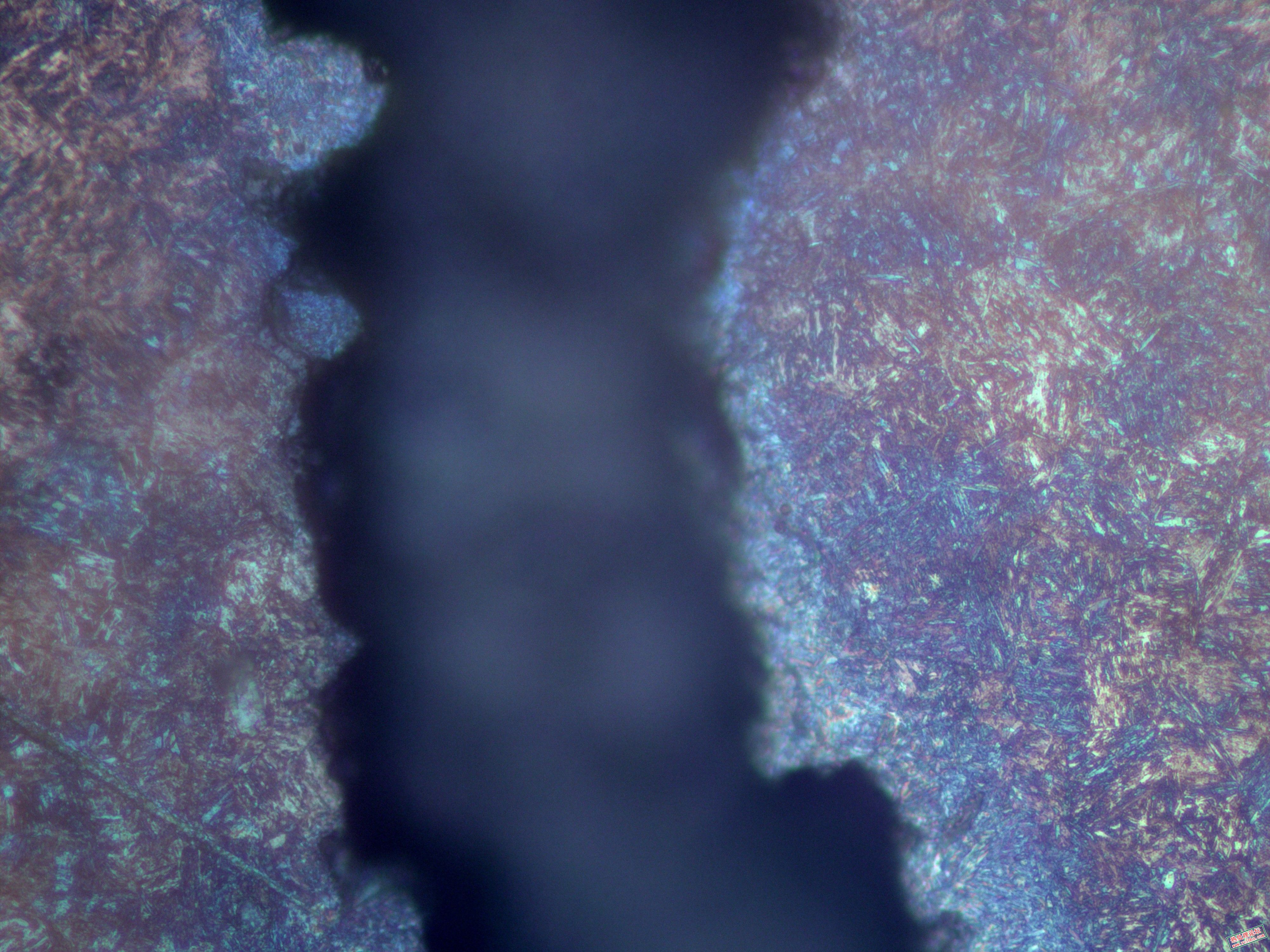

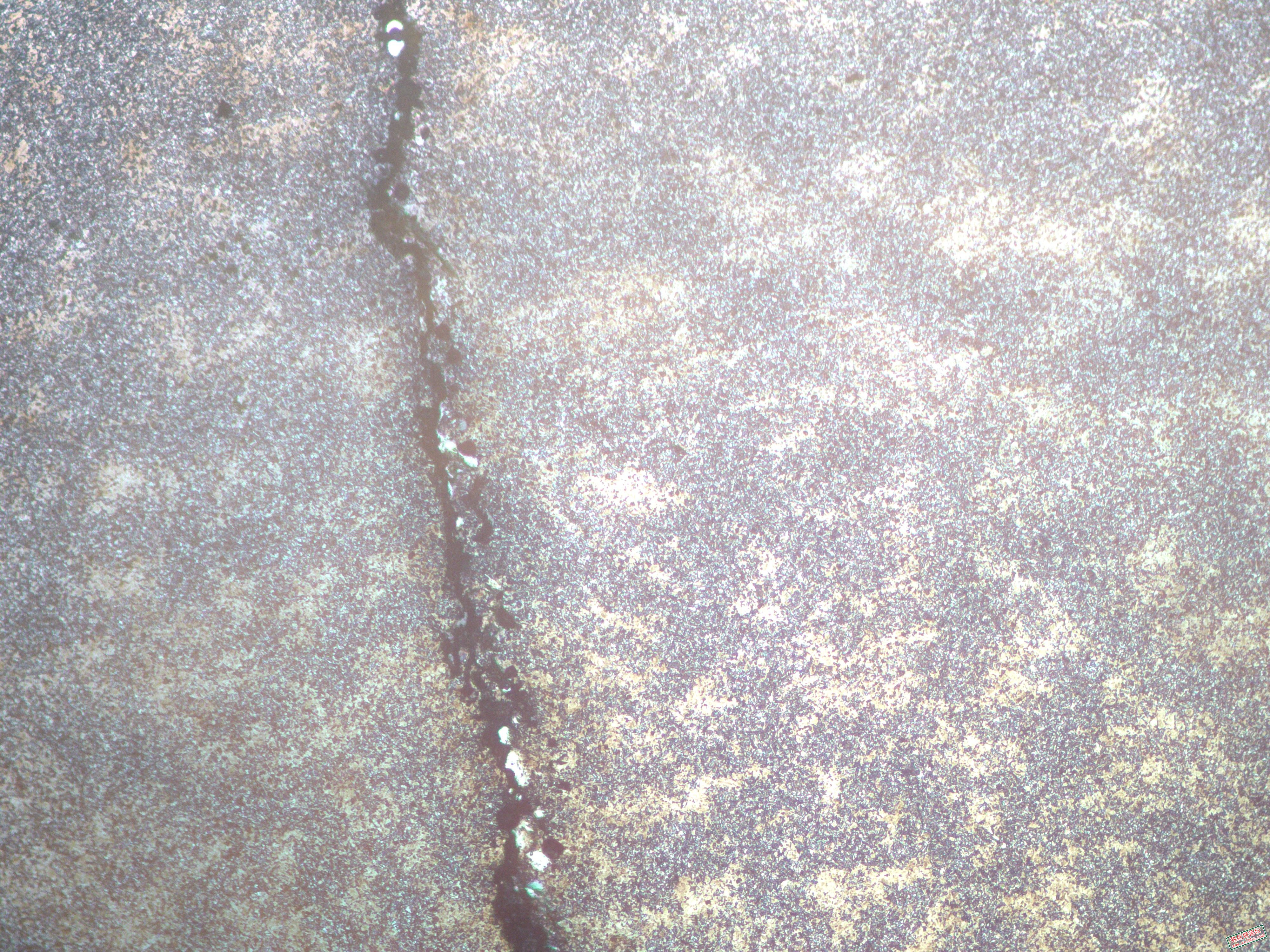

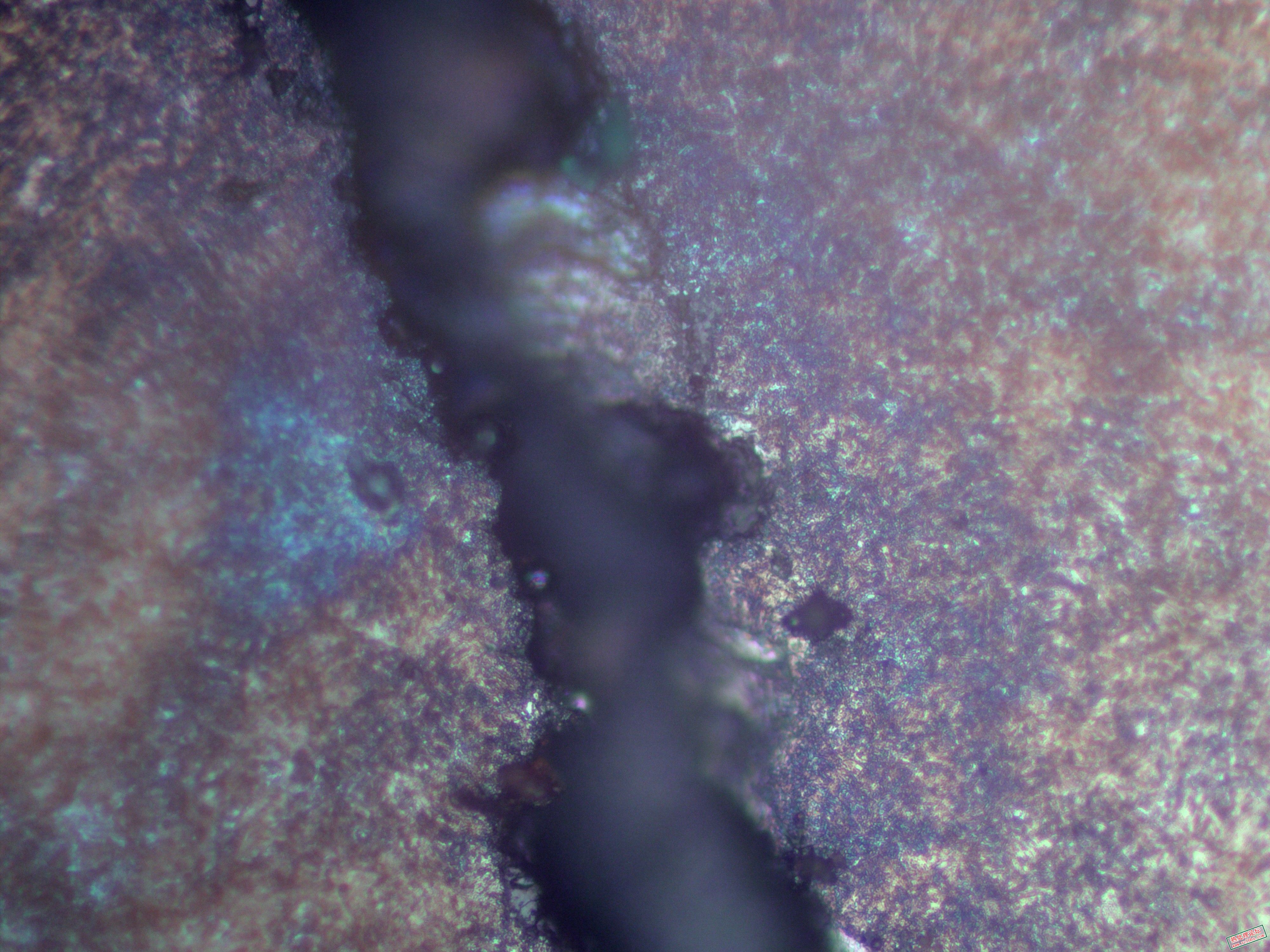

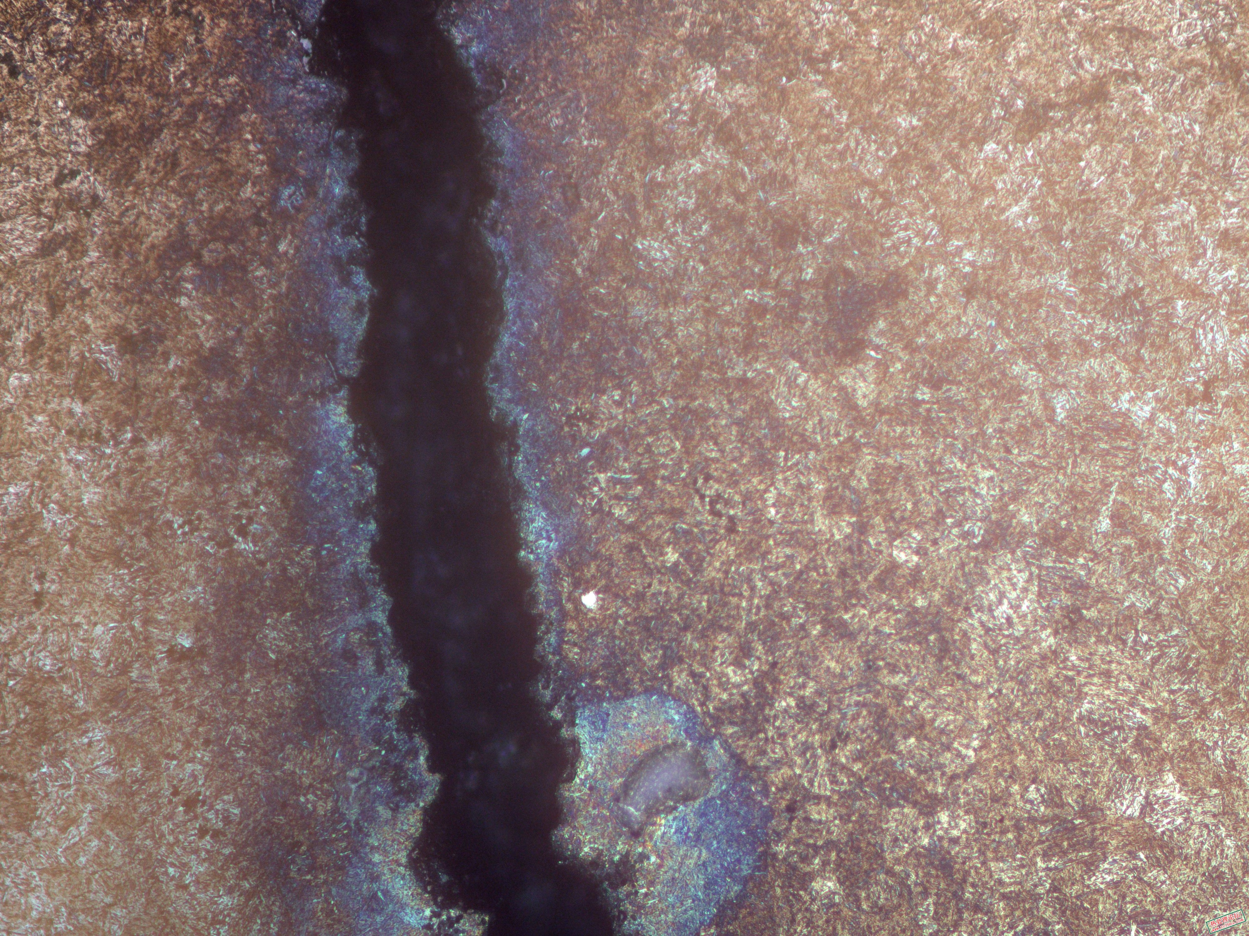

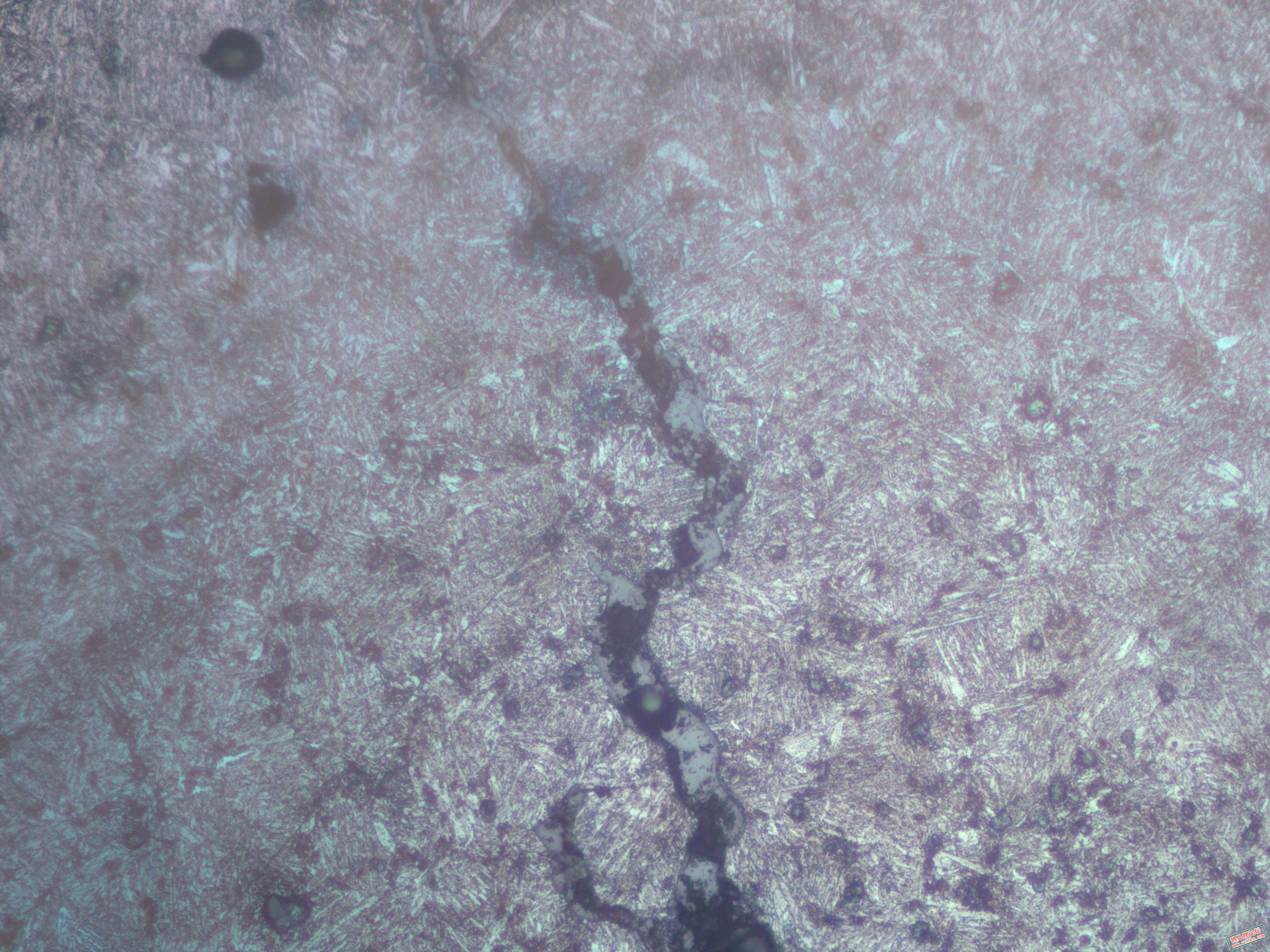

 楼主| 发表于 2026-4-11 11:21:36 来自手机 | 显示全部楼层
ljjsunny 发表于 2026-4-10 09:55
问题可能并不是在材料上,合金元素只要满足材料标准,稍微有偏差也是正常现象。
我推测是的淬火实际浓度正 ...
这是裂纹图片,从宏观图来看,裂纹在中频之前已经产生,为什么裂纹两侧没有看到回火氧化皮。

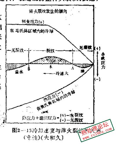

发表于 2026-4-11 13:28:59 | 显示全部楼层
感觉再有问题最好把信息描述的详细准确一些,比如大概工艺流程,在那一序发现的裂纹、裂纹的宏观形貌、金相图片等等。5楼问是不是感应淬火,说不是,后面发的裂纹图片明显又是感应淬火之后的。:L:L
前后对照,大概的意思是不是感应淬火的时候发现裂纹,从淬硬层的分布判定是中频前产生,中频前是调质,裂纹两侧无氧化脱碳,大概率是调质淬火时产生的。
至于控制整体淬火阶段不同批次才材料的裂纹风险,一者本身这个尺寸貌似在危险尺寸附近,基本接近淬透,建议从淬火温度和冷速方面着手,可以降低淬火温度,也可以降点冷速,相当于牺牲部分芯部组织,3楼也有提到确定淬火液的实际浓度,可以提高一些浓度、也可以考虑换成淬火油。
另外还有一个思路就是来源于下面这张图,再大幅提高一些冷速,比如换成盐水,当然这个可能需要冒点风险试验,不如上面的稳妥。我们做40Cr的调质,尺寸32-42mm之间,一直用水淬,挺稳定也没出什么问题
签到天数: 758 天
 楼主| 发表于 2026-4-12 08:01:37 来自手机 | 显示全部楼层
mahaa1 发表于 2026-4-11 13:28
感觉再有问题最好把信息描述的详细准确一些,比如大概工艺流程,在那一序发现的裂纹、裂纹的宏观形貌、金相 ...
对不起,误导大家了,是感应淬火。您说的“裂纹两侧无氧化脱碳,大概率是调质淬火时产生的”这句话我不理解,高温回火应该会产生灰色的氧化皮。
